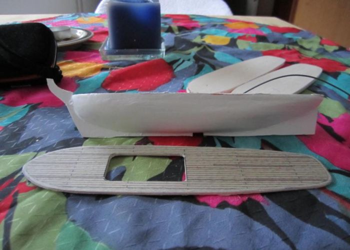

so damit begann ich:
(den Rohbau spar ich mir mal, den kennt ja nun jeder:)
das Deck hat mir der Bochumer Werftmann entworfen, nach meinen Farbangaben. Ich wollte die Decksplanken etwas alt und gebleicht haben, und das hat er wirklich SUPER hinbekommen!! :respekt:
(das Drucken war dann nen Akt der Nächstenliebe... also ich und Technik... naja mit Hilfe ging es dann und man sieht da das es klappte damit :)

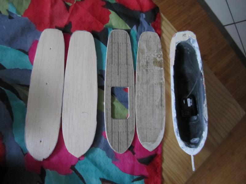

die Decks sind nun aufgebaut wie ein Laminat:
innen ist eine dünne Schicht Balsa, darüber mit Holzleim Wasserfest geleimt: das Dekor, und unten ein weißes Blatt Papier als Gegenzug.
wenn das getrocknet ist, wird es von beiden Seiten mit Klarlack MATT lakiert (Sprühlack) der macht es Wasserfest und haltbar.
das Ergebnis überraschte mich selber: völlig harte Decks die recht belastbar sind
Ob sie das Wasser der Ostsee halten? oder der Bigge? oder gar der Ümminger See? nun das werden wir wohl erst VIEL später erfahren:)

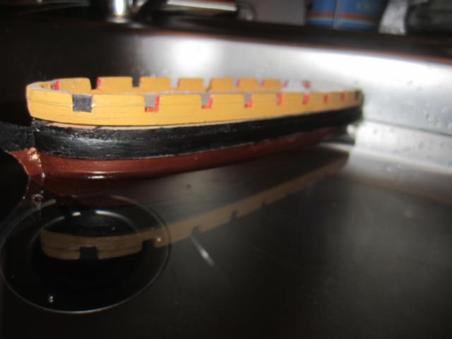

Auf die Decks, die ja fertig waren, klebte ich das Schanzenkleid auf und schnitt die Luken hinein.
ich entschied mich für weniger als üblich und nahm nicht den Abstand Luke 0,5 cm frei 1 cm Luke 0,5 cm usw,
sondern Luke 0,5 cm, frei 1,5 cm, Luke 0,5 cm usw
das ergibt auf der Länge nur 9 Luken, wovon 8 brauchbar sind für Geschütze.
schon recht wenig ... aber hier dachte ich weniger an Realismus sondern mehr an Material :) und es geht so noch. (die Merlin-Klasse hatte auch recht wenig Geschütze...)

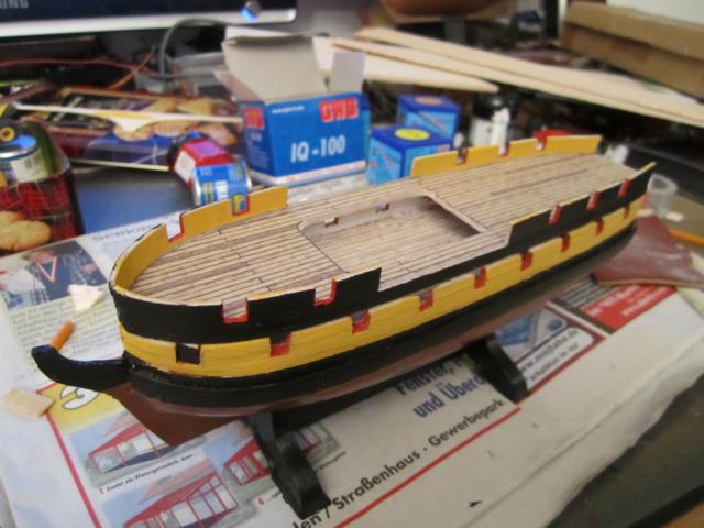

so und nun der finale Stand der Dinge:

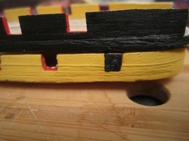

etwas mehr Farbe, Zierleisten an Bord und ein wenig geschliffen, damit das Oberdeck passt...
naja nicht viel, dauerte aber echt Stunden gestern das zu machen
Die Zierleisten sind Aufkleber von einer Hochzeitskleber Karte. da sind so lange Linien und Kringel drauf, mit denen man Grußkarten verschönern kann und kosten im Bastelgeschäft 2 € oder so.
sind super geeignet um kleine dinge darzustellen und diese dazu übermalen.
halten sogar in der Ostsee schon seid 3 Jahren an den Hecks meiner Schiffe und das sollte reichen:)
Ich habe den vorhandenen Aufkleber noch einmal halbiert und dann in die Mitte des Pfortenbandes geklebt und übermalt.
dazu kommt dann noch heut oder später die Fender und die Leitern und die Zierleiste oben drüber.
(und auf der Steuerbordseite)
Die Innenseiten der Aufbauten sind nun ach Gelb. die Innenseiten der Öffnungen Rot.
(das war ne fiese Malerei!!! )
so damit ist der Jetztstand erreicht!
nun geht es normal weiter - also so viele und schnelle updates gibt es nicht wieder:)
und spiegelt auch nicht die Bauzeit wieder

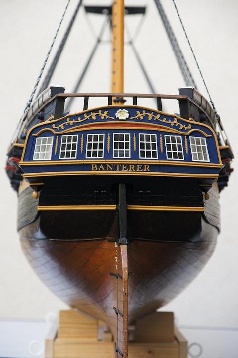

ganz gut gefallen tut mir dieses:
ist halt ein Rundheck, wobei ich am wenigsten schleifen müsste dann. (es würde dann Ocker werden :)
Als Plan würde mir das Buch
HMS Trincomalee zur Verfügung stehen.
oder lieber sowas:
die sind einfacher, da recht grade und wenig gebogen.
die Banterer hatte Dafi ja mit vorgestellt. wunderbares Schiff :)
auch hier würde die Farbe entsprechend geändert.

Die Banterer ist ein typisches Schiff aus ihrer Epoche. Mach ein Flachheck, wie das der Banterer.
Sag dass dein Modell sich auch um 1800 befindet (Rundheck wurde später eingeführt).
HMS
Donnerstag, 27. Oktober 2011, 17:29
na gut, dann geb ich euch beiden mal nach! :ok: (hatte ich mir ja schon gedacht das ich es so mache...)
dann werde ich es leichter haben mit der Beleuchtung & dem Heckspiegel.
Viele Grüße :ahoi:
markus
(der Captain)

index.php?page=Attachment&attachmentID=26701index.php?page=Attachment&attachmentID=26704Jawohl Herr Admiral Hamilton :party:
War die Woche hart am arbeiten, dabei blieb der Modellbau was hinten vor :whistling: , und um die Ausrede ein wenig weiter zu fokussieren: MEINE HERREN! DIESES SCHIFF WIRFT PROBLEME AUF...
Aber alles der Reihe nach:
1.
Das Schlimmste war: ich fand heraus dass das Schiff nicht so werden kann wie ich wollte.
Die Technik (Elektronik) ist größer als der Platz unter Deck. Da alles einfach und leicht werden soll, und auch robust und wenn möglich wartungsfrei, für meine Freundin, muss es schlicht gebaut sein, ohne komplizierte Lösungen.
dazu muss ich aber (hier aus Platzmangel) das Ruder samt Servo in die Capt. Kajüte einführen. damit fällt schon mal die Einrichtung (mit der ich geliebäugelt hatte) weg :(
ok mit einer Trennwand kann man diesen Servo verstecken.
auch müssen 2 Luken vor die Geschützpforten achtern.
2.
Vorne das gleiche Problem: der Mast soll drehbar werden:
dazu muss ich aber auch hier (wieder zu wenig platz unten) den Servokopf durch das Deck gucken lassen. wieder muss eine Trennwand rein, oder ich versuche den Herd so zu gestallten, das er den Servo überdeckt (das der Plan)
3.
das Heck muss ich ändern, damit es nun in die Farbe (äh Zeit) passt :P
also was tun:
erst mal Planen, und dann Kleinteile herstellen:
und dann ging es los:
die Zierleisten waren ja schon dran, und das war einfach,
die Fender habe ich aus Balsa 1mm dick geschnitten, und die werden, sobald das Schiff verklebt ist, angebracht und noch mal ein wenig in die rechte Form geschmiergelt. sollte recht einfach sein.
Die Luken habe ich eingebaut und die passen.
die Geschütze kamen dann dran, und hier wurde es spannender als ich dachte.
ich mag diese Arbeit NULL :( aber sie ist wirklich lustig:)
die Räder der Geschütze nervten mich, die waren ja diese Rolle unter der Lafette, hier habe ich mir gedacht, schleif sie weg, und versuche Räder zu erstellen.
die Lafette ist hier im ersten Durchgang Ocker/Gelb gestrichen, gleiche Farbe die die Bordwand innen und außen.
die Räder werden (heute die Farbe gekauft) braun (Holz) und das Rohr, nun ich versuche es mit einem Rost-schwarz-Bronze Gemisch (auch heute gekauft.)
gut das es nen Warhammer laden hier gibt :) da hatten die gleich alle Farben.
dann fand ich was in meiner alten Kleinteilekiste:
Das Steuerrad der HMS Victory von Revell (ok es ist nicht mehr sooo heile, hat aber "historische" Bedeutung für mich, und ich dachte: das nehme ich für das Schiff!

inzwischen habe ich 6 Geschütze fertig, und was dabei schön war:
(der Lohn der Mühe)
Meine Freundin kam zur Inspektion der Werft, und meinte: warum machst du die so eine Mühe mit den Kanonen... das sieht man doch gar nicht...
- meinte nur: warte:
stellte die alte Variante aufs Deck und daneben die neue mit den Rädern: und der Unterschied war SO deutlich, das sie nur meinte: WOW! das sieht man aber deutlich!
dieses kleine Detail, welches ich nicht gern baue, aber welches dann soviel ausmacht, ist es wirklich wert! damit lerne ich doch immer wieder etwas neues dazu!
hier nochmal ein Foto der achteren Luke (da kommt noch eine davor)
und der ersten Technik (oder Elektronik) im Schiffsrumpf.
da ist der Akku nun drin, (gibt nen gutes Gewicht, damit steht das Schiff besser auf der Helling) und halt der Ruderservo

kleines Update (welches nun den ganzen Nachmittag dauerte, bis ich jetzt soweit bin, hier mal nen Foto einzustellen...:) )
Viel sieht man nicht,
aber der erste Stapellauf ist geglückt und das mit aller Technik und Elektrik und so weiter im Innern, welche reinkommen soll.
Man sieht gut, das ich noch einiges an Gewicht einbauen kann, damit ich die Wasserlinie erreiche.:)
Wenn ich also noch die ganzen Masten und Heck und sonstigen Teile einrechne, komme ich auf 30g die noch über sind bei meinem Schiff.
die werden später evtl. als Schwert drunter gehängt, welches für die Regalstehzeit abgenommen werden kann.
was mich heute in den Wahnsinn trieb war, das der Deckel oben nicht mehr zuging und ich im Innern noch einiges wegschleifen musste, damit der Servo komplett rein ging,
da ich aber nur noch 1 - 2 mm Außenwand habe an manchen stellen, und die Farbe diese dünnen Stellen gut überdeckt, hat es viel Schweiß und Nerven gekostet, denn ein Loch im Rumpf wäre der Verlust des Schiffes gewesen erst mal (ok kann man Flicken, aber das ne Menge Arbeit)
dann kam noch ein kleines Feuer an Bord, welches zum Glück schnell gelöscht werden konnte, denn beim ausschleifen mit dem Dremel für die Löcher der Servos fing mein Laminatdeck mal eben Feuer... Stinkt furchtbar und gutes Lüften half den Geruch zu vertreiben, aber das ist mir so noch nie passiert! :S
Der Schaden ist inzwischen abgeschliffen und das Schiff geht auch gut zu nun.
Die Lücke die man oben sieht war nur dort, weil ich den Deckel was angehoben hatte bei schieben über das Becken :)
