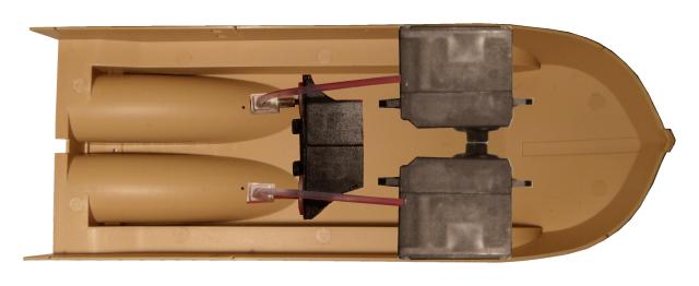

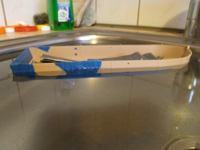

Der Schwimmtest hat ein Gesamtgewicht bis zu 450 g gezeigt.
Das dürfte für mich kein Problem darstellen...
Die Schrauben des Bausatzes sind Vierblatt-Schrauben mit 19 mm Durchmesser.
Der Antriebstunnel hat jedoch 26 mm Durchmesser.
Vielleicht sollte ich Aufgrund der besseren Antriebsleistung hier etwas vom Original abweichen
und aus 25 mm Dreiblatt-Schrauben passende zurechtschleifen...
Oder ich sehe mich nach Vierblatt-Schrauben in einer geeigneten Größe um...
Wenn jemand Ideen zu dem Kettenantrieb hat, kann er (oder sie) sich gerne melden...

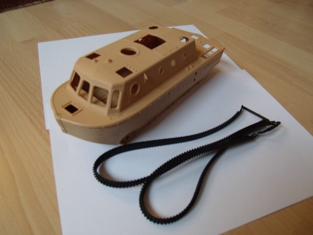

Kannst du mal eine Makroaufnahme der Kette mit Maßangaben einstellen?

und auch beschreiben woraus die ketten hier sind?
ist das eine art gummi?
wenn ja, könnte man die erst mal nehmen ohne das was passiert.
habe früher viele panzer gebaut mit ketten und teils mit motor (gab es früher zu kaufen:) )
da waren die ketten auch aus gummi und wurden über die großen antriebsräder geführt. das prinzip dahinter war das gleiche wie bei einem auto: nur 4 rad antrieb, und halt auf die radkappen die kette gezogen.
die kleinen räder waren nur show. (die in der kette)
ansich sehr einfach zu machen so

Martin, hier ist die Kette...
Die Kette ist aus einem flexiblen Gummi, aber eigentlich fest genug - wenn sie sich haltbar kleben lässt...

Allerdings ist die Kette gar nicht soo schlecht... ich hab sie mir jetzt mal genauer angesehen.

Auf den Bildern sieht es aus, als wäre die Kette aus einer Art Gummi. Ich kann mir vorstellen, das genau diese Tatsache der Knackpunkt wird. Die Kette muss in der Kurvenfahrt Querkräfte aushalten, ohne von der Führung zu schnappen. Und das geht IMHO nur, wenn die Kette in Querrichtung ausreichend steif ist. Beim Drehen auf der Stelle sollte es die Kette nicht von den Führungsrollen reißen.
Kann ich eine sauber laufende Kette aus dem Zeug bauen, das beim Bausatz dabei ist?
Ich fürchte, dass es nicht meinen Anforderungen entsprechen wird.
Genau in diese Richtung gehen meine Gedanken. Eine Gummikette mag beim Mikromodellbau gehen, weil da das Eigengewicht der Fahrzeuge geringer ist und die auch nicht wirklich nennenswerte Zugkräfte bringen müssen. Aus was bauen eigentlich die Freunde vom Militär-RC-Modellbau ihre Ketten?
MfG, Philipp

Also der Antrieb der Schrauben, der wird wohl wie bei dem kleinen Schlepper mit umgebauten Servos (RS 2?) gemacht.
Der Schlepper muss ja nicht (unbedingt) übers Wasser rasen...
Das hätte den Vorteil, dass neben den verkleinerten Gehäusen noch je links und rechts eine Zelle NiMH AA hinpassen würde.
Bei den Ketten wären zwei weitere Servos sicher auch keine schlechte Wahl.
Das würde den Aufwand niedrig halten und auch das Gewicht.
(Zudem kostet es nicht viel...)
Allerdings hab ich an der Stelle schon arge Platzprobleme.
Wenn ich wirklich aus den Teilen des Bausatzes die Ketten bauen will, dann hab ich aber echt zu tun...
Da müsste alles im Kleinbereich verstärkt, umgebastelt und mit zusätzlichem Kleinzeug erweitert werden.
Ob ich da nicht nach was einfacherem suche?
Aber so wirklich einfach mach ich´s mir ja nie...

Wegen der Kette, na ja wenn du diese beweglich machen willst, kannst du die Gummikette nur wegschmeißen. Ich habe die Erfahrung mit Panzern in 1:25 gemacht und diese Ketten sind echt nicht zu gebrauchen.
Schöne vollbewegliche Ketten gibt es ja von Fruil und da sind die für den Schlepper ganz neu auf den Markt gekommen.
Aber das Gewicht der Kette spricht wieder gegen sie.....
Also Thomas.... dann mach mich mal schlau!
Hallo Frank,
wenn du in der Bucht nicht unter Fruil, sondern Friul suchst, wirst du fündig werden. Für den LWS gibt es zwei unterschiedliche
Sätze, frühe und späte Version. Der Späteren liegen sogar Antriebsräder aus Metall bei.
Grüße,
Martin
Dienstag, 8. November 2011, 18:16
Ach nochwas:
Die späten Ketten scheinen deinem frühen LWS zu entsprechen:
https://www.ebay.de/itm/FRIUL-tracks-Lan…4-/280769169805
Die Frühen sehen ganz anders aus:
https://www.ebay.de/itm/FRIUL-tracks-Lan…2-/280665205470
Ich würde eher die Späten nehmen wegen der beiliegennden Antriebsräder :hey:
Dienstag, 8. November 2011, 20:19
Sag mal Martin,
hast du eine Ahnung, wie schwer solche Ketten sind?
Das abgebildete Kettenglied ist tatsächlich beim "late" mit meiner Gummikette identisch.
Allerdings ist das der "early type" ?? :nixweis:
Im Moment bin ich immer noch am zweifeln, wie ich die Antriebe für die Ketten überhaupt reinbekomme...
Die Wanne ist unten nur 60 mm breit. Das ist für die parallele Lage von zwei RS2 zu knapp.
Vielleicht doch andere Antriebe, oder anders legen...

Dienstag, 8. November 2011, 21:30
nachdem ich die ganze Zeit so ein dummes Gefühl hatte bei dem Gedanken,
RS2 Servos auch für die Ketten einzusetzen,
hab ich mir mal die Mühe gemacht, es am Computer zu simulieren...
Mann, ich kann aber auch auf dem Schlauch stehen...
Das sowas nicht passt, das sollte man aber bei meiner Erfahrung im Gefühl haben! :bang:
Das lassen wir aber ganz schnell...
Die RS2 Lösung für die Schrauben ist ja hinlänglich erprobt und hat sich bewährt,
aber deshalb müssen die Dinger noch lange nicht für alles gut sein...
lg,
Dienstag, 8. November 2011, 21:39
Hallo Frank,
ich würde die Servos stapeln:
Das Kettengewicht könnte übrigens in der Tat problematisch werden - ein Metallkettenpaar in 1:16 wiegt laut Tamiya-Homepage 1520g,
in 1:35 müsstest du also mit etwa 200g rechnen :cracy:
Grüße,
Martin
Hallo!
Lös Dich einfach von dem Gedanken zur Verwendung von Monster-Servos a la RS-2. Das ist viiiiiel zu groß.
Tja,... nach ein paar mal vor die Wand rennen, hab ich das jetzt auch gerafft...
Mann, manchmal ist mein Kopf wie vernagelt...
Aufgrund des geringen Modellgewichtes und der vergleichsweise langsamen Landfahrt kommen da sehr kleine Motoren mit starken Untersetzungen in Frage.
Ich glaube, das ist auch der einzige wirklich Erfolg versprechende Weg.
extrem kleine Getriebmotoren mit 90°-Wellenabgang
Da schau ich doch gleich mal nach...
Ein Raucherzeuger für die Esse würde bestimmt auch gut wirken. So im dichten Qualm
??? Welche Esse denn jetzt? :nixweis:
Und welcher Qualm? - Das ist der Nebel um meinen Kopf... :doof:
ääh, wah... Tschüss!
:doof: :und:

ich hab auch mal bei Ketten nachgeforscht...
Ja Martin, das ist wohl der ungefähre Wert...
Sowas in der Art hab ich jetzt auch abgeschätzt.
Und wenn wir beide zu dem Ergebnis kommen,
dann brauchen wir wohl bei Metallketten nicht mehr weitersuchen...
Außer ich bau ein U-Boot, das wieder aus der Tiefe hochfährt...
Aber was mach ich dann?
Einfach mal den Antrieb mit der Gummikette versuchen?
Wenn die abflutscht, dann bei einer Drehung an Land...
Also ein nicht so großes Problem...
Oder fällt da noch jemandem was ein?
