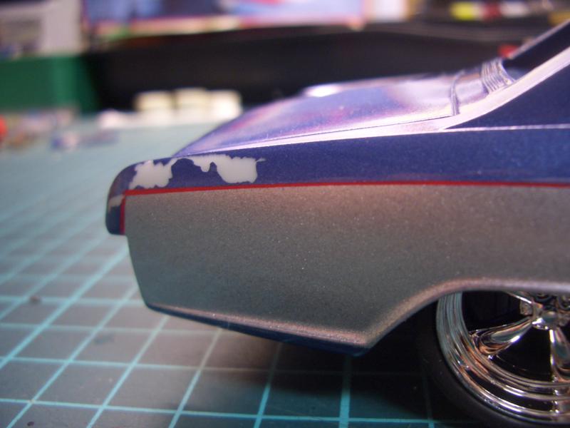

...und ZACK - schon isses passiert: :bang:
:motz: ... :!! ... :bang: ... X( ....
Das nutzt Euch jetzt nichts, bringt Euch auch nicht voran.
Was tun?
Neulackieren? Wegen dem Firlefanz?!?
Nä. :du:

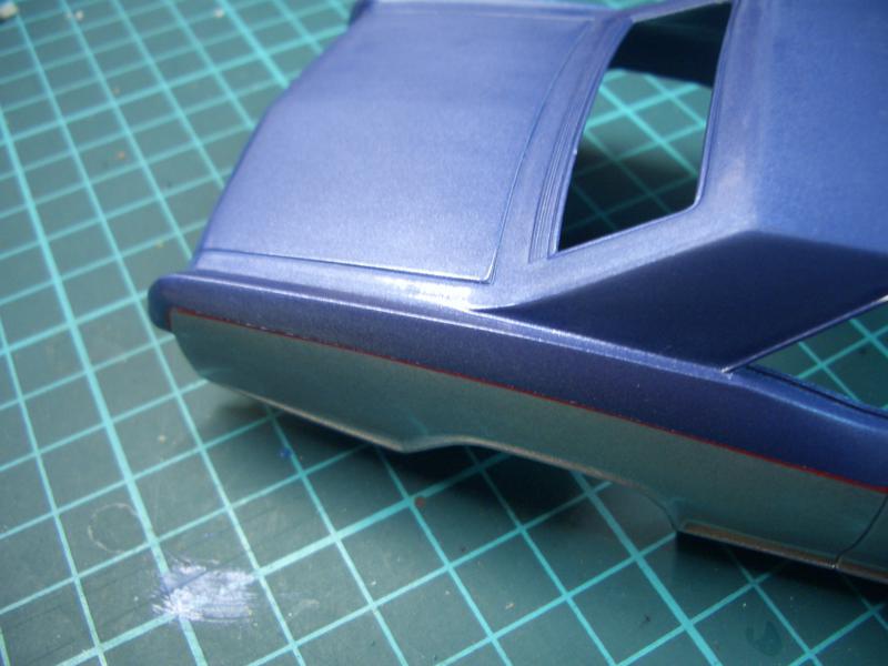

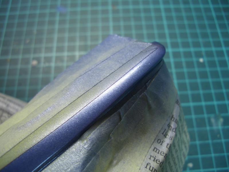

Ich will Euch mal heute zeigen, wie ich diese Stelle ausgebessert habe :ok:
Zuerst sprühe ich die Farbe Pinselmalfertig in ein Behälter. Ich (bekennender Dosenlackierer) verwende dazu immer den Deckel der Farbe...
...und tupfe die Stelle in mehreren Schichten nach kurzer Abluftzeit aus.
Danach ziehe ich eine Schicht Klarlack über das Modell.

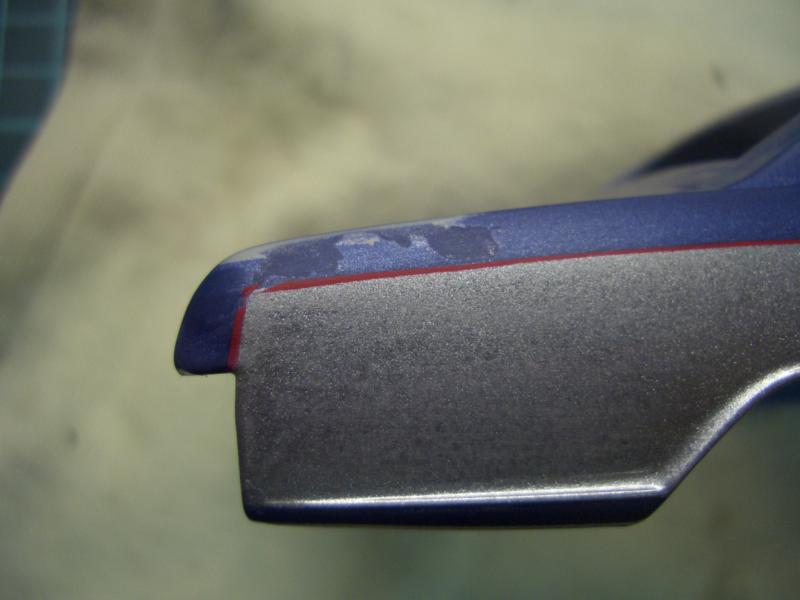

Nach einer ausgiebigen Trockenzeit und zum Frustabbau (bei mir waren es 10 Tage) schleife ich die Stelle mit 400er Papier naß...
...bis sie Eben mit der Mißglückten Schicht ist.
Dabei achte ich natürlich darauf, das ich nur die vermurkste Stelle schleife!
Nach dem abtrocknen...

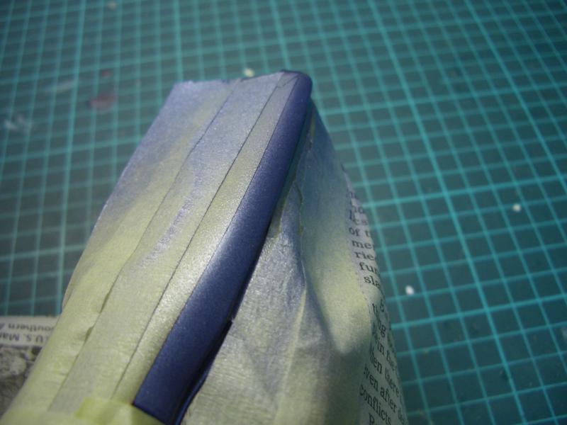

...klebe ich die Stelle wie bei originaler Teillackierung ab...
...wobei ich darauf achte, sogenannte "Schattenkanten" als Abgrenzung zu nutzen:

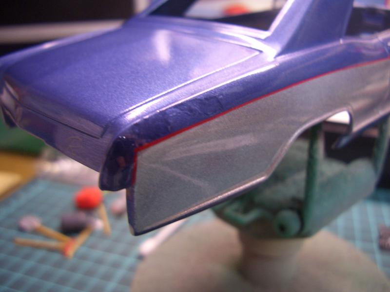

Jetzt kommt der knifflige Teil. Was bei einer airbrush einfach ist (mit hauchdünner aber deckender Schicht ausbessern) benötigt Geduld und ruhe.
Ich habe aus gut 30cm Entfernung vom Heck beginnend in die Seitenwand hineinlackiert.
Immer in sehr dünnen Lacknebelschichten, bis die Farbschicht deckend war:
Nicht mehr, nicht weniger!

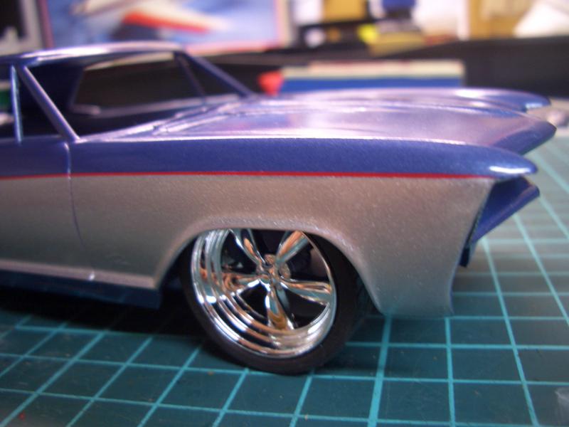

Nach dem langsamen Entfernen des Klebebandes ist von der Stelle...
...und von der Klebekante...
...nichts mehr zu sehen.
Nach leichtem Naßschleifen der ausgebesserten Stelle kommt wieder eine Schicht Klarlack drauf.
Klar, das erfordert etwas Übung.
Aber ich finde, es ist leichter mal so beizulackieren, als den ganzen Lack neu zu machen.
Viel Erfolg beim probieren ;)

Hi Dominik
Das ist mir auch schon passiert . Bei mir war die Karo nicht 100% nass vorgeschliffen vor dem Grundieren.Da klebte die Grundierung samt Basislack am Klebeband :bang: .
Also nehm ich an das ist auch bei dir die Ursache.Seitdem ,immer schön schleifen :cracy: .
Gruß Fredl

Hallo Dominik!
Schön erklärt! :ok:
Aber damit es zu dem Problem erst garnicht kommt,nach dem Säubern mit Seifenwasser und Trocknen gönne ich meinen Teilen noch ein Bad in DOWANOL!
Danach abpusten oder Trocknen lassen und es ist Lackierfertig!
Gruss Ralf

Hallo und Danke für Eure Rückmeldungen!
@Fredl: an dieser Stelle kann ich mir nicht ganz vorstellen, da das schleifen vergessen zu haben :nixweis: . Logisch ist es aber, das die Haftung nicht ausreichte. Da würde ich eher von den Stellen um den Türgriff ausgehen.
@Ralf: Dowanol hat die Angewohnheit, die Oberfläche leicht "anzugreifen" und sehr haftbar zu machen. Das hab ich schon bei mehreren gemerkt, aber auf die Idee, das als Lackiergrundlage grundsätzlich zu verwenden? Gute Idee :ok: - da muß man sich dann nur daran gewöhnen, die Arbeitsschritte - das Tauchbaden ;) - mit in den Vorbereitungsprozeß mit einzuplanen. Du kennst das ja, wennn man immer seine Vorgehensweise hat...

hallo,nur mal als Kniff nebenbei-ich habe mir angewöhnt das Klebeband 2-3 mal auf einer Glasplatte oder einem Spiegel aufzukleben und wieder abzuziehen,das entfernt Klebstoff und die Haftkraft reicht für ein Modell immer noch.
Viele Grüsse Staubanbeter
