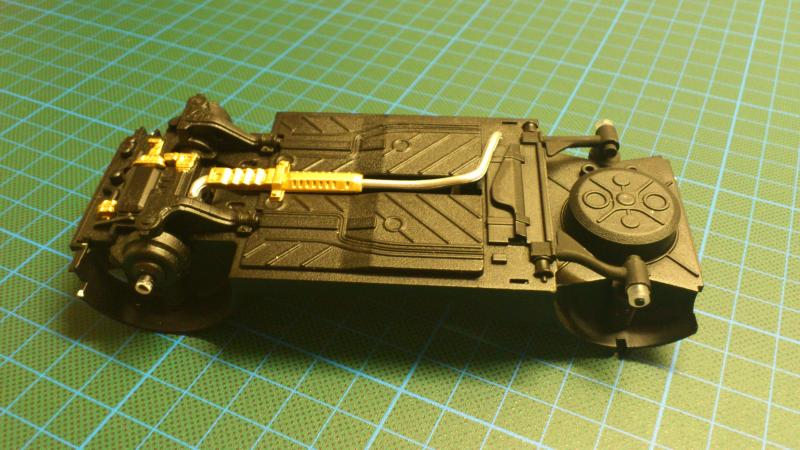

Der Unterboden, interessanterweise in Schwarz seidenmatt, obwohl ich ihn mit Schwarz matt lackiert habe. Ob die Farbgebung so korrekt ist, weiß ich nicht, da ich zwar Autos liebe, aber keine Ahnung von der Technik habe. Aber nicht schlimm, guckt ja keiner unters Auto.

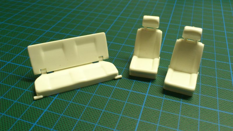

Das Gestühl, wobei mir die Rückbank so überhaupt nicht gefällt. Mal sehen, was sich da machen lässt.

Die Rücksitzbank geht - so we es ausschaut - zum Umblappen. Ich würde mir überlegen, ob das sein muss. Ansonsten kann ich mir vorstellen, dass es evtl gehen könnte, wenn Du den kompletten Rücksitz (Rückenlehne und Sitzbank) mit einem Küchentuch beziehst. An der Lehne & Bank mit Leim / Kleister das Tuch festkleben (schön stramm) und im Knickbereich jeweils um 5mm nicht bekleben. Dort sollte das Köchentuch dann flexibel bleiben und besser zum Knicken. Ich weiß natürlich nicht, ob das Küchentuch noch flexibel bleibt, wenn es bestrichen wurde - denn Farbe soll er innen ja bekommen ;)
Vielleicht kannst Du das irgendwo testen. Zumindest wie sich das Küchentuch verhält, wenn es bestrichen wird.

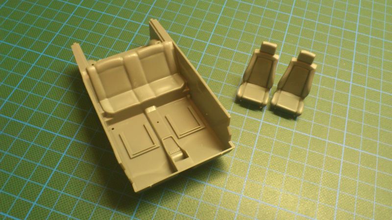

Aus dem oob-Bau ist nun immer mehr ein ootb (out of two boxes) geworden. Nachdem ich mir aus dem Fujimi-Golf 2-Kit bereits das Lenkrad (mit den 4 Hupknöpfen) geklaut habe, bin ich zu der Erkenntnis gekommen, das auch die Sitze und die Rückbank deutlich besser zum Einser passen, womit ich auch das Problem mit der Klappbank los wäre. Mal sehen, was sich aus dem Kit noch so verwenden lässt. Evtl. die Mittelkonsole, die fehlt nämlich leider vollständig.

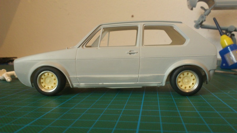

Mal wieder was Neues von meinem Projekt. In der vergangenen Woche bin ich leider gar nicht zum bauen gekommen, aber in Anbetracht der bevorstehenden Feiertage habe ich die Hoffnung auf etwas mehr Freizeit und somit auch auf Fortschritte beim Golf. Immerhin bin ich heute morgen schon eine Ecke weiter gekommen.
Da ich mich nun für die 13" Mattig-Felgen von ScaleProduction entschieden habe, musste als erstes das Fahrwerk bearbeitet werden. Also habe ich das komplette Chassis wieder auseinander gerupft und entlackt. An dieser Stelle ein Dank an Dominik für den Tipp mit dem Dowanol, die Teile sehen jetzt wieder jungfräulich aus (Schmecken tut das Zeugs aber nicht sonderlich! :party: :cracy: ).
Mit dem Originalfahrwerk sah es dann aus wie ein Country Golf:

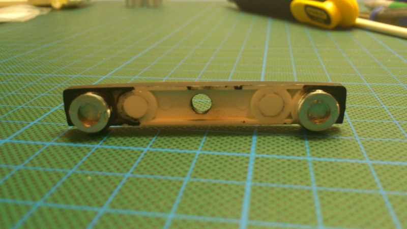

Also habe ich hinten die Federbeine gekürzt und eine Metallachse eingebaut. Vorne wurde die alte Achsführung herausgesägt und einmal über Kopf stehend wieder eingeklebt, das kam von der Höhe her genau hin. Die alten, vorderen Achsträger mussten komplett entfernt werden, da das Chassis sonst aufgesetzt hätte. Aber nicht schlimm, da ich die alte Lenkeinheit nicht verwenden werde.
So sieht es jetzt aus:
Mir gefällts so. Ich überlege noch, ob ich die Felgeneinsätze normal in Silber lackiere, oder evtl. in Wagenfarbe. Mal schauen, wonach mir ist.

Mittwoch, 21. Dezember 2011, 15:56
Guuute Wahl mit den Felgen! Passen wie Faust aufs Auge.
Schön tiefer gelegt und die Blinker in der Stoßstange sind Dir gelungen!
Gefallen mir, Deine Fortschritte. Weiter machen ;)

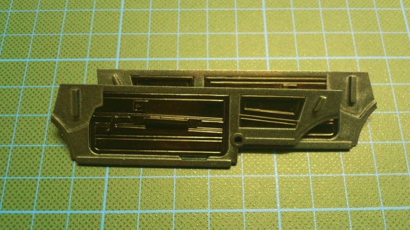

Dann noch schnell das Armaturenbrett mit ein paar Pinselstrichen fertig gestellt und das originale GTI-Lenkrad (vom Fujimi Golf II) verbaut.
Die Seitenverkleidungen sind auch fertig. Hier sieht man auch schon mal die spätere Wagenfarbe (VW-Lhasagreen).
