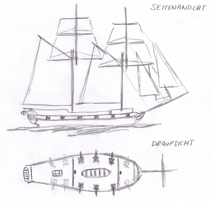

In meinem Kopfe geisterte schon einige Zeit der Gedanke ein RC fähiges Segelschiff zu bauen.
Mit richtig guten Segeleigenschaften, einer Länge zwischen 1,5-1,8 Metern und historisch einigermaßen korrekt.
Meine BlueNose war als ich den Baubericht begann schon ziemlich fertig hier ist es etwas anders.
Ich bin ganz am Anfang.
Zumindest weis ich bereits einigermaßen was ich will:
Einen Zweimaster um 1760. Die Literatur um diese Zeit scheint eherselten.
Ich habe mal eine Skizze gemacht wie ich mir das Ding vorstellen könnte.(sieht zwar eher aus wie ein Topsegelschoner aus Amerika um 1840 ist mir allerdings nicht besser gelungen)
Das Holz für den Rumpf möchte ich Laserschneiden lassen (2 cm dick ) das wären dann ca. 100-140 Zuschnitte.
Aber zuerst brauche ich einen Basisplan des Schiffes. Für Hilfe wäre ich extrem dankbar !

Hallo Robert.
Ich bin in sachen RC-Holzbau auch ein Neuling.
Einen Rißplan von Hand selber zu erstellen, ist ne heiden arbeit welche ich mir nicht antuen werde.
Wenn du das in eigen Arbeit machen möchtest und das auch dann an diese Zeit original hinbekommst, dann Hut ab.
Ich hätte dir da was anderes vorgeschlagen.
Es gibt viele Seiten im Netz wo fertige Rißpläne vom Originalschiff vorhanden sind.
Diese dann als Schablone zu benutzen für deine Zwecke ist Zeitsparend.
Bei meiner Raritan habe ich eine Seite erwähnt, wo sowas zu finden ist.
Diese Seite wurde auch schon öfters von anderen Usern hier im Forum erwähnt.
nämlich diese hier
Schau dir die dortigen Schiffe mal an, viele sehen so aus, wie es dir vorschwebt.

Hallo Robert,
du mixt ganz schön...
Wirds jetzt was mit Gaffel oder doch mehr Rah...
Also:
Von HMS hast du den Tipp für die Englischen Schiffe (NMM).
Von Zackermann den Tip von den Franzosen.
Ich würde mal im französischen Archiv nach amerikanischen Küstenseglern suchen...
... vielleicht auch was von den großen Seen.
Aber eher etwas später, als deine Angaben verlauten lassen.
Sieh dir hier einige Schiffe an, ein Schiff mit großer Länge wird immens schwer.
Du musst da mit Gewichten von über 100 kg rechnen!
Das ist enorm schwierig als wirklich taugliches RC-Modell zu schaffen.
Außerdem solltest du dann über befüllbare Wassertanks nachdenken,
denn so viel Gewicht an Blei ist extrem aufwändig.
Vielleicht versuchst du es erst einmal etwas kleiner.
Da sind ein paar sehr schöne Bauberichte zu finden,
lies erst mal, was andere schon gebaut haben.
Vor allem, schau dir an, wie die Schiffe sich segeln lassen...
Nicht alles, was gebaut ist segelt dann auch.

Hallo Robert,
nimm einfach mal ein Schiff, das ungefähr der Art entspricht, die du bauen willst.
Dann schaust du nach, wie viel es tatsächlich gewogen hat und wie lang die Wasserlinie war.
Jetzt nimmst du als Ausgangswert die Wasserlinie deines Modells.
Länge Original geteilt durch Länge Modell ist dein Grundwert.
Jetzt muss das Gewicht des Originals durch Grundwert hoch drei (GW x GW x GW) geteilt werden.
Vergiss nicht, dass die Daten meist in alten Begriffen oder in Tonnen angegeben sind.
So kannst du ein ungefähres Gewicht des Modells errechnen.
Wir gehen jetzt mal von einer Wasserlinie des Modells von 1,80 m aus.
Die Berbice von 1780 mit ihren zwei Masten und dem schnellen, leichten Rumpf dient hier einmal als Beispiel:
Länge: 22 m
Gewicht 121 t
Also 22 m / 1,8 m = 12,222
12,222 hoch 3 = 1826
Das Gewicht wäre also im Modell 121000 kg / 1826 = 66,26 kg
Bei der Chaleur (1764), die ebenfalls 121 t wog, aber nur etwa eine Wasserlinie von ca. 19 m hatte, sieht es so aus:
19 m / 1,8 m = 10,55
10,55 hoch 3 = 1176
121000 / 1176 = 103 kg!
Und die Chaleur ist noch ein recht schlankes, leichtes Schiff...
Da gibt es noch viel schwerere!
Zum Abschluß noch eines: Das Gewicht sollte möglichst hoch sein, für die Länge.
Das macht das Schiff stabiler im Wasser.
Denn: Das Gewicht sinkt mit X hoch 3, die Segelfläche nur mit X hoch 2 !!!
Schau dir die beiden Schiffe doch einfach mal an.
Und versuch es vielleicht doch mal ein bisschen kleiner...
