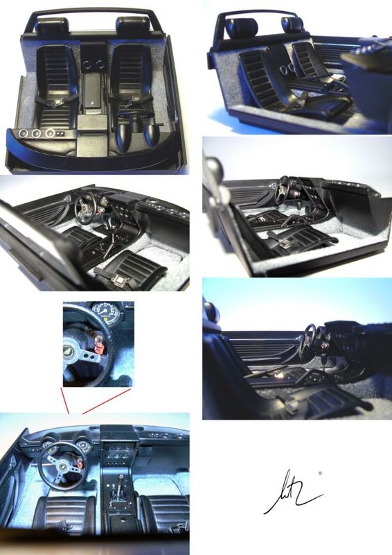

Innenraum. Sitze (und andere Teile, die bei echtes Auto von Leder sind) sind mit matt Schwarz Farbe lakiert. Um semi-matt Efekt zu erreichen, habe ich alles mit Sonax Autowax ein bischen poliert. "Krom-Leisten" sind mit BMF Folie simuliert. Da ist auch graues Flocking.
BILD 4:
Um Innenraum Realistischer zu machen, habe ich auch Fußabtreter (ich bin nicht sicher, ob das das richtige Wort ist) gemacht.

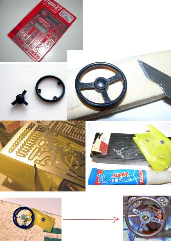

PE Sicherheitsgurte von KA-models

Sonntag, 27. November 2011, 20:02
Hallo Matic :wink:
Sieht sehr vielversprechend aus was du uns bis jetzt zeigst.
Werde deinen BB aufmerksam verfolgen. Die Sitze mit Wachs zu behandeln finde ich eine super Idee. Werde ich beim nächsten Fahrzeug auch mal probieren.

Bei dem Foto der Ätzteile habe ich eine Dose Etanol gesehen. Was machst du damit ?
Viele Grüße Martin

sehr schön detaillierter Bau. Ich würde gerne wissen, wie Du das Schaltschema auf dem Schalthebel aufgebracht hast. Viel Spaß beim weiteren Bau wünscht
Michael
Hallo Martin!
Ich benutze Etanol um PE-teile sauber zu machen vor dem Lakierung. Alle teile soll entfettet sein.
Hallo Michael!
Diese Schaltschema ist ein Abziehbild. Es war schon dabei (von Hasegawa).
Matic

PE Teile von Studio 27; Lenkrad mit Lamborghini Abziehbild.
BILD 10:
Noch ein Paar Details auf der Mittelkonsole und Schlüssel.
BILD 11:
Innenraum ist fertig.
Viele Grüße!
Matic

deinen Miura finde ich wirklich toll. Sag mal, wäre es möglich, den Untergrund der Schaltkulisse tiefer zu legen. Der Schalthebel sieht aus, als ob er im Teppichboden steckt. Ich weiß, daß es schwierig ist das in 1/24 nachzubilden, aber dein Projekt hat jedes Detail verdient. Verzeihe die Kritik.
Michael - gutte Idee! Ich glaube, dass ware definitiv möglich, aber jetzt ist leider ein bischen zu spät, weil alles schon fertig ist (gefarbt und zusammen geklebt). Ich habe immer Angst bei solche Reparierungen, dass etwas noch schlimmer wird.
