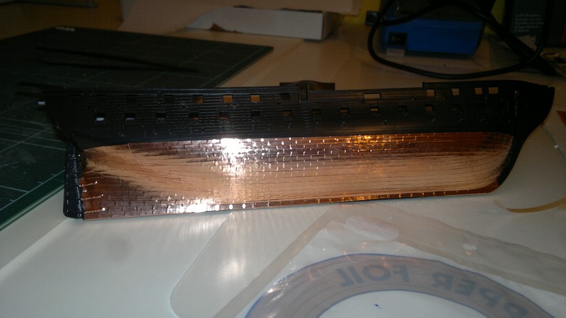

so und dann gabs heut noch bisl was zu arbeiten.... Kupferfolie ist schon was nettes ;)
Ist zwar noch nicht perfekt drauf, aber für anfang ist das mal ganz in Ordnung.... neu drauf machen ist ja kein Thema ;)
Eine zweite Baustelle hab ich auch schon angefangen....
muss für die Gitter noch bisl bei Rolands Bericht klauen ääääh lernen gehen :P und die Größe stimmt auch noch nicht 100% mitm Originool über ein, aber Übung macht ja bekanntlich den Meister....bzw sauber messen und zurechtschneiden soll auch schon helfen :)
So jetzt gehts zurück zur Kupferfolie....

Sonntag, 4. Dezember 2011, 17:56
Hi Chris, :wink:
so mit der Folie sieht es ja schon sehr gut aus. Hast Du wunderbar poliert. 8)

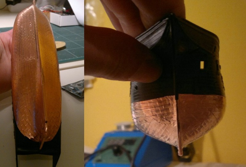

So noch ein kurzes Update....
Kupferfolie ist komplett... (ok vielleicht noch ein zwei eckchen ausbessern :) )
Die Struktur der Platten kommt echt ganz schick raus.... bin zufrieden, für heut abend :P

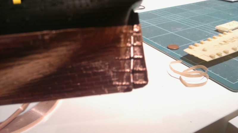

Und dann hab ich noch zwischen Ruder und Rumpf für ein bisl Platz gesorgt, dass es etwas realistischer aussieht...
0,8mm Bohrer, pro Schlitz 3 -4 Löcher....Bohrer zwischen den fingern.... schmerzen kriegt, wer nicht das richtige Werkzeug zur hand hat ;)

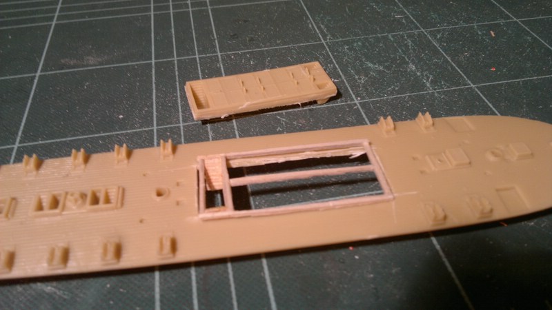

Also fürs Poopdeck hab ich jetzt bisl was zusammen, zwar "nur" die Vision von Revell, aber bei etwas, wo eh keiner weiß wies wirklich war, ist das erst mal ausreichend, oder??:)
Jetzt hab ich mal noch ne allgemeine Frage an die, die jeden Stein umdrehen und jedes Teil des Modells neu/anderst/besser machen.... :hey:
Ich hab ja mal so nen ersten groben Teilumbau mit Balsaholz begonnen, jetzt bevor ich das weiter vertiefe und mich verrenne, wollt ich mal noch nachfragen, ob das überhaupt sinnvoll ist mit Balsa? oder sollte ich lieber Plastik nehmen, oder ists Jacke wie Hose??
Pleace show me the yellow from the egg, befor the cat is in the sack :abhau:

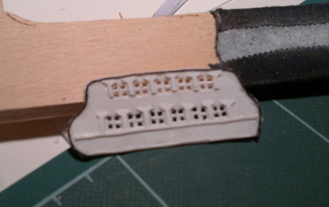

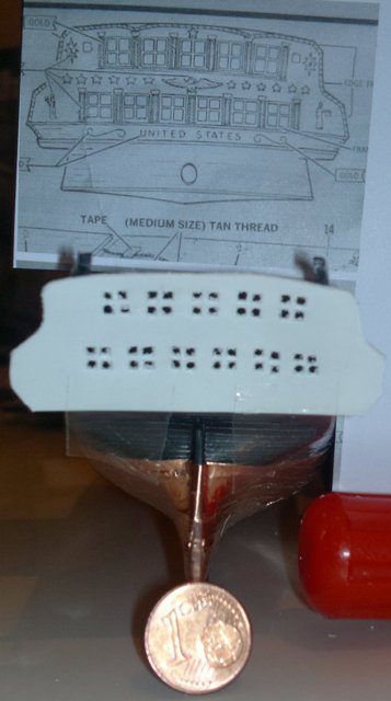

nachdem ich gefühlt 100 Patronen meines Tintenstrahldruckers verbraucht habe, hatte ich irgendwann eine relativ passende Vorlage für den neuen Heckspiegel....
Diese hab ich mir auf etwas dickeres Papier gedruckt, dass ich ne stabilere Schablone hatte.
Dann hab ich das gute Stück ausgeschnitten und auf n Stückl Plastik übertragen.... dann mitm Cutter losgemetzgert....
Jetzt stellte sich die Frage, wie bekomme ich die 11 vierteiligen Fenster halbwegs sauber hin? (jedes Fensterteil hat die sagenhafte Kantenlänge von ca 2mm ^^)
Nach etwas suchen, bin ich über einen Minischraubenzieher gestolpert... mit der genau richtigen Länge....
also Fenster um Fenster mitm Schraubenzieher rausgestanzt^^
und dann kam dass raus:
Ja die Fenster müssen noch dringen geputzt werden.... Putzfrau hatte aber schon feierabend :P
mal noch zum Vergleich der "original" heckspiegel (Bild hat sich leider dem Zustand des Fotografen angepasst^^)
und jetzt brauch ich eure Hilfe...
da ich ja nicht wirklich viel Platz zum arbeiten habe, bräuchte ich nen Tip, wie ich z.b. die Fensterrahmen darstellen könnte...
einfach nur farblich abheben, oder z.b. mit cutter noch die Konturen rein ritzen, oder was gibts noch für Möglichkeiten?
Bei den Verziehrungen ist mir bisher folgendes eingefallen:
Sterne, Adler, Figuren --> Plastik oder eventl. Karton (tendenz Karton)
"Rahmen" um den Heckspiegel --> Takelgarn oder andere Schnur? (würde ein bisl Struktur mitbringen)

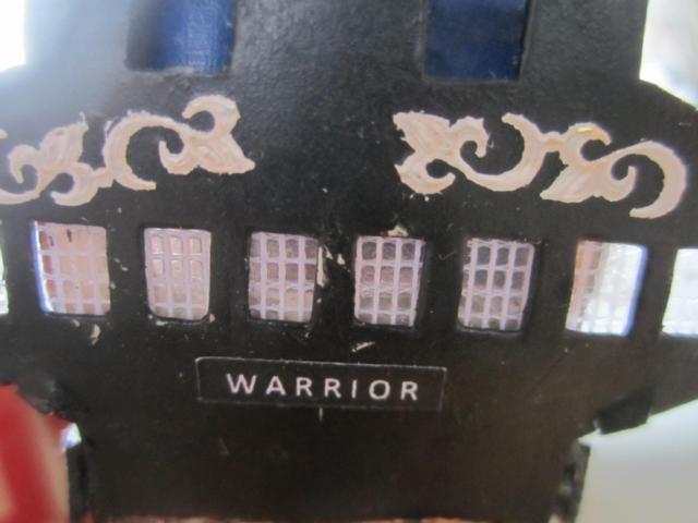

Mittwoch, 7. Dezember 2011, 10:41
hi
ja gravieren ist eine gute idee!
der bochumer Captain hat in seinem Baubericht eine gute Möglichkeit dargestellt:
The 24-Gun Frigate Pandora 1:128 - Ein nach Plänen aus Holz gebautes, segelfähiges RC-Schiff
da und auf den nachfolgenden Seiten findest du das was ich meine
in kurz:
Reststück durchsichtiges Plastik nehmen (von Verpackungen) und dort mit nem Cutter die Ritzen der Fenster einritzen
damit hat man ein schönes Muster, welches dann mit Farbe überstrichen wird.
diese setzt sich in die Ritzen und wird oben auf der Fläche wieder abgewischt.
was bleibt sind halt weiße oder schwarze Striche in den Ritzen und diese simulieren in der Größe perfekt die Fensterverglasung
Vorteil: man hat halt echte Fenster, die auch durchsichtig sind!
(was man mit einer Beleuchtung gut darstellen könnte, wenn man mag.
auf jeden Fall sind diese Fenster viel feiner als wenn man sie selber baut aus dem Bausatz :)
es ginge auch
wieder durchsichtiges Plastik nehmen, dahinter eine feinmaschige Gardine aufkleben, und dann hinter den Heckspiegel kleben. fertig ist das Fenster
(Fliegengitter ginge auch)
das ein Probeheck eines Schiffes von mir, in ca. gleicher Größe wie deine US. die Fenster sind 4x5 mm groß
und ich würde für den Umbau wohl dieses Polystyrol nehmen, gut zu verarbeiten und mit dem Revell-Kleber gut zu kleben
Balsa ginge auch, weicht aber doch recht stark von dem Plastik ab, und könnte eine andere Struktur geben nach dem Bemalen
Viele Grüße :ahoi:
markus

Donnerstag, 8. Dezember 2011, 08:46
Moin moin....
hab gestern bisl am heckspiegel rumgedocktert... nicht schön, aber dafür ausbaufähig
Ich hab die Säulen mal freihand aus n bisl Plastik geschnibbelt (was unschwer zu erkennen ist^^)
Dann gabs noch zwei ministreifen Plastik für den unteren Teil und die Umrandung des Heckspiegels hab ich mal mit 0,5mm Takelgarn probiert...
Ergebniss:
1. Es gibt noch viel zu tun/üben, dass es mal was gleich sieht....
2. Stefs Stempelsache muss ich dringend weiter probieren, ein erster Versuch ist gestern leider kläglich gescheitert....
Über einen alternativen Vorschlag zu meinem Takelgarn wäre ich sehr dankbar, da will mir nämlich grad keine andere Lösung einfallen...
thänks und nen schönen Tag
der chris

Donnerstag, 8. Dezember 2011, 10:48
Hi
Was bei den Säulen auch gehen könnte ist die von Daniel vorgestellte Methode:
Zierleisten herstellen
lg
Stef
