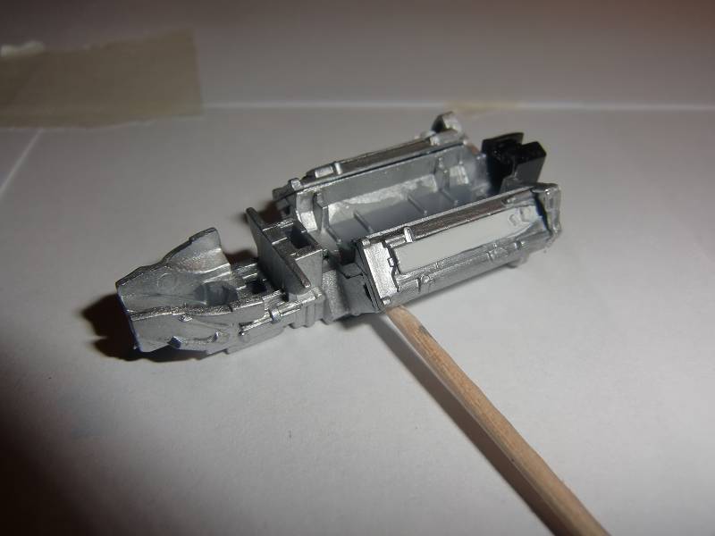

Angefangen hab ich heute mal mit dem Motor
Soweit-sogut, bald gehts wieder weiter

Hey :)
Sorry das die Bilder nicht gehn, mein PC Internet spinnt und übers Handy gehn die Bilder wohl nicht.
Arbeite aber an einer Lösung.
Nachtrag:
YES es funktioniert :ok:
Mfg Chri
