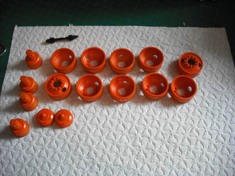

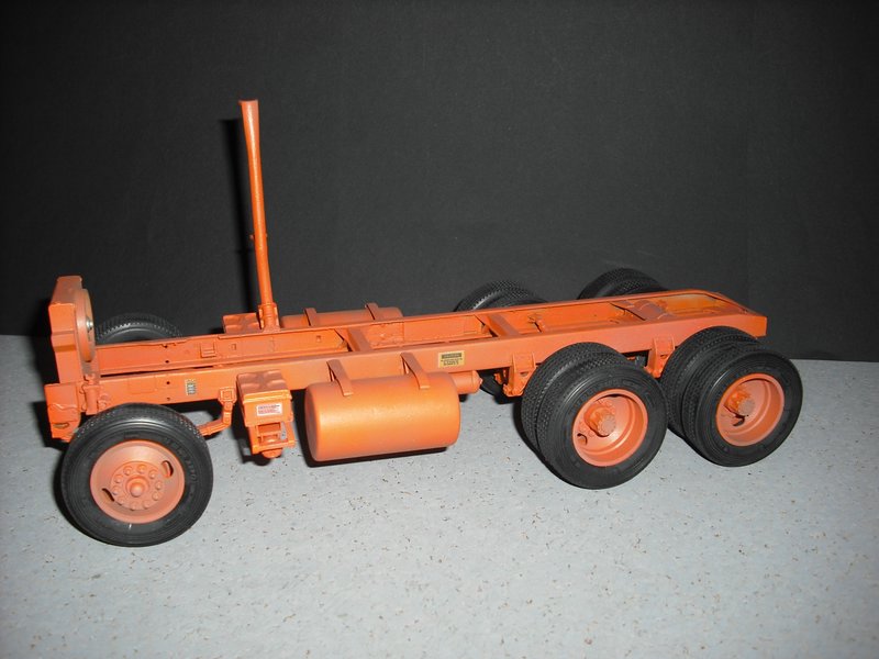

bei mir ging es etwas weiter. Habt etwas Nachsicht mit mir das es nicht ganz so schnell vorwärts geht...die gute alte Arbeit hat da teilweise was dagegen und ganz ohne Geld geht es dann doch nicht :(
Habe die Felgen gesäubert und Lackiert. Genauso das Fahrgestell. Danach kam eine leichter Staubüberzug. Reifen drauf und jetzt kann er zumindest schonmal rollen. Die Lenkung habe ich beweglich gelassen.
So aber hier mal ein paar Bilder...
Die Felgen gesäubert und zum Lackieren vorbereitet
Danach das Ganze mit Farbe
Genauso wurde das Fahrgestell und die hinteren Achsen mit Farbe versehen
Und hier alles zusammen und verklebt
Dann kamen noch ein paar kleine Decals an das Fahrgestell, etwas Staub drauf, Reifen drauf...
So das wars mal wieder...weitere Bilder folgen

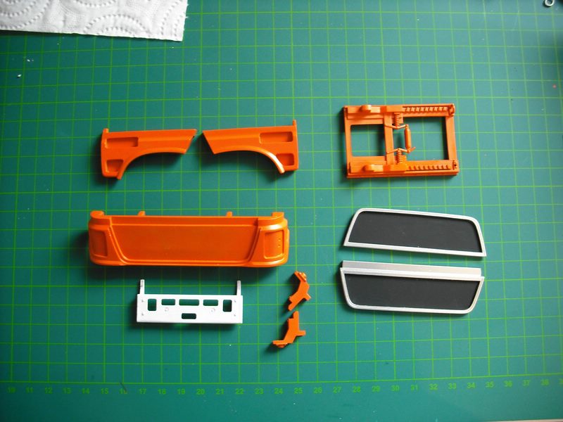

bei mir ging es etwas weiter. Die Stoßstange wurde gekürzt. Der Unterbau für den Grill wurde silber lackiert und die Mitte wieder eingeschwärzt. Der Rest auf dem Bild wurde orange lackiert. Bekommt aber noch eine Staubschicht...so wie das Fahrgestell. Hier aber erstmal ein Bild:

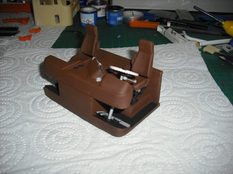

Dann habe ich am Innenleben weitergemacht. Hier mal die Grundbauteile:
Dann war ich allerdings etwas zu schnell und hab vergessen noch ein paar Bilder zu machen. Naja. Es kamen noch Bauteile wie Lenkrad, Sitze, Pedale usw. dazu. Alles wurde in einem dunklen Braun lackiert. Das Einzige was ich nicht so toll finde, ist das Decal für die Armaturen. Ich finde das sieht etwas platt aus. Nach dem Lackieren wurde alles zusammengesetzt. Werde es aber noch etwas dreckig machen. Passt sonst nicht so zum Äußeren.
So hier mal die Bilder:
So das wars mal wieder...weitere Bilder werden folgen.

das sind die Bilder vom aktuellen Stand. Die Hütte wurde weiß lackiert, Spiegel und Blinker angebracht und etwas mit Farbe versehen. Die Dichtungsgummis wurden nachgezogen ( war nicht ganz einfach die Hand ruhig zu halten ).
Die Stoßstange wurde an den unteren Teil der Kabine angebracht. Die zwei Grill-Hälften wurden zusammengesetzt. Auf den unteren drei Bildern habe ich alles mal zusammengesteckt... Seht aber selbst.
Hier die Hütte:
Hier der untere Teil der Hütte mit Stoßstange und Grill:
Und das Gegenstück vom Grill ( für oben ):
Dann alles mal zusammengesteckt:
Werde bald noch die Decals anbringen...Bilder gibt es dann wieder.
