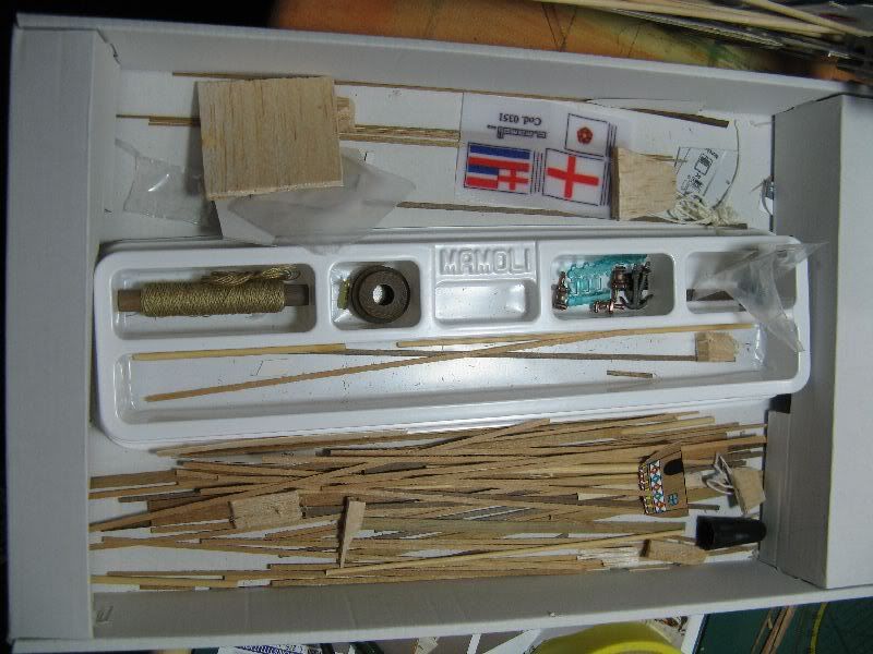

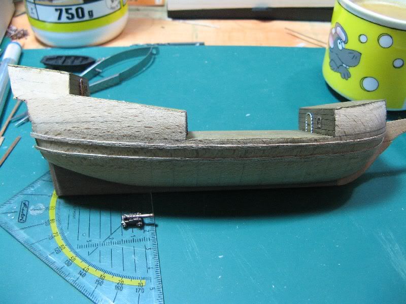

Da hast Du dir aber ein schönes Modell mit Fullscratch-Optionen geangelt.
Das bringst Du schon auf die Reihe, da habe ich absolut keine Bedenken.

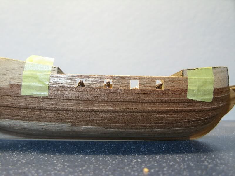

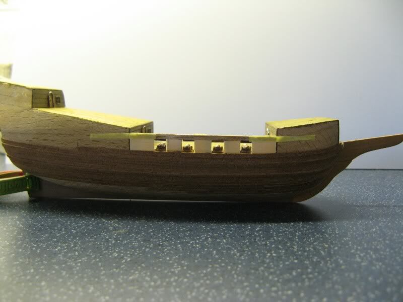

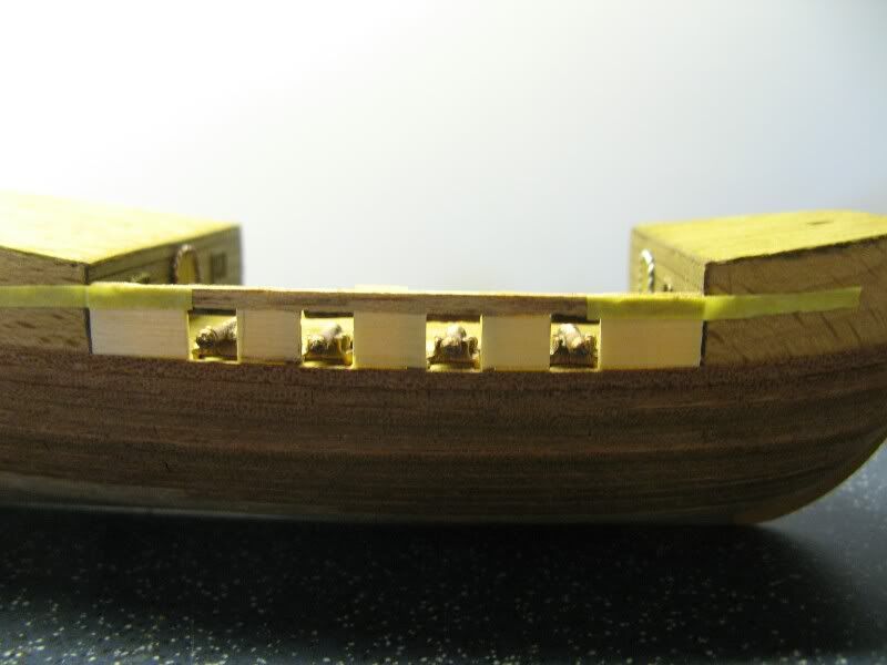

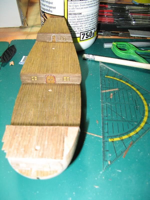

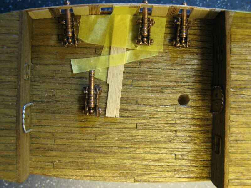

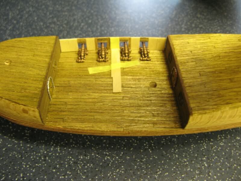

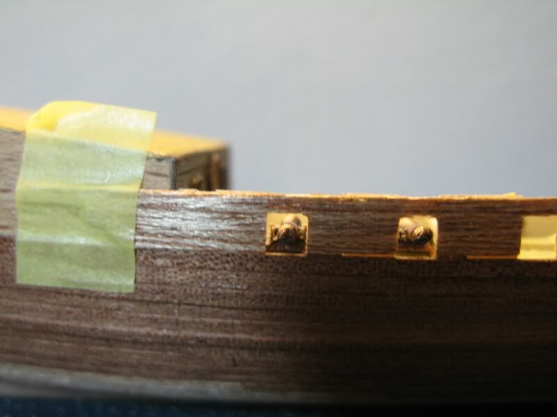

Das Schanzkleid wird wohl noch innen und aussen beplankt, von daher würde den Kern nicht allzu dick wählen, die Bordwand bei dem Masstab würde ich mit 2-3 mm stark auslegen. Zu den Grätings habe ich diese hier gefunden, wenn Du die im M1:100 nimmst hast Du die perfekte Grösse der Löcher.

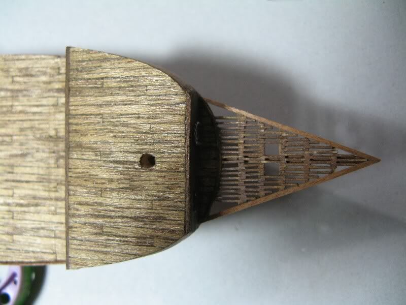

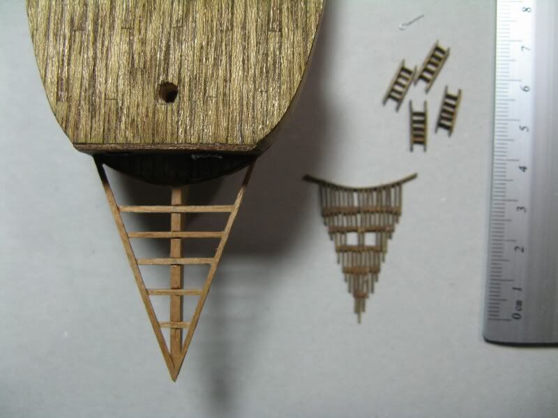

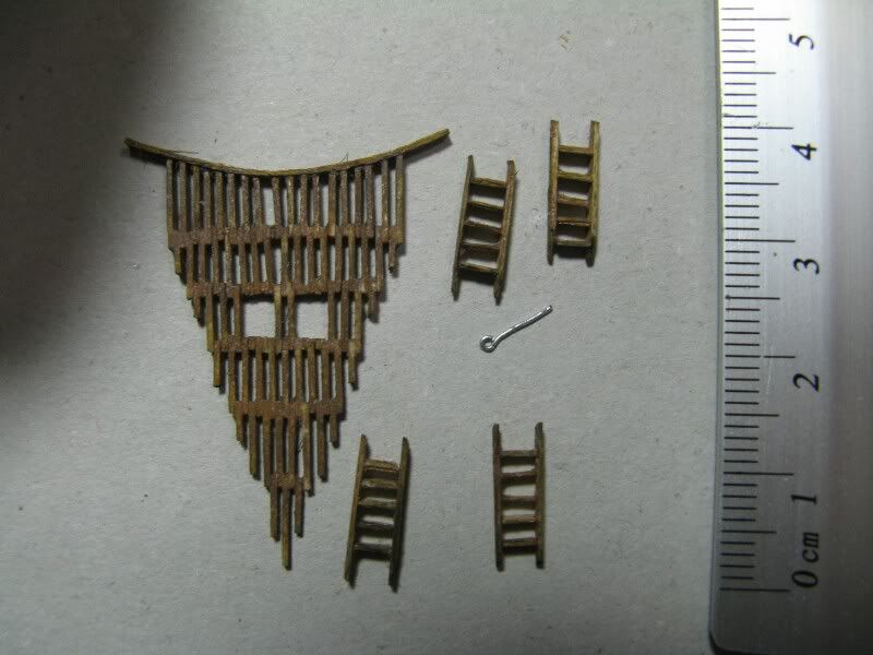

- die Gallionsgräting ist ja echt hammermäßig! Hast Du "plangemäß" umgesetzt!! Das gibt dem Rumpf gleich viiiel mehr Filigranität! Ich seh schon: Du bist jetzt auch zu Nanobauweisen verdammt! das mit dem Takelplan war übrigens ernst gemeint! Ich hab kaum Unterschiede ausmachen können, außer vielleicht die Marssegelfallen, die bei der Hind etwas aufwändiger/altmodischer dargestellt sind. Findest Du nicht auch?? Wär ja eigentlich auch seltsam: Gleiche Ära (circa!), gleiches Rigg, gleiche Nationalität(?)- da wird man wohl kaum das Rad neu erfunden haben, wenn's funktioniert...
