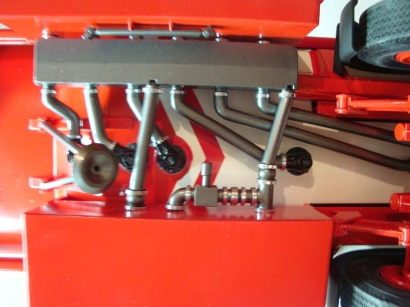

Den Tanktrailer habe ich vor kurzem auch gebaut, und brauchbare Vorlagen habe ich ebenfalls nicht gefunden.
Von daher habe ich da ein wenig experimentiert...was dabei rausgekommen ist, kannst Du auf den folgenden Bildern sehen...
Die Leitungen habe ich mit Gunmetal von Tamiya lackiert, und mit Chromfolie bestückt.
