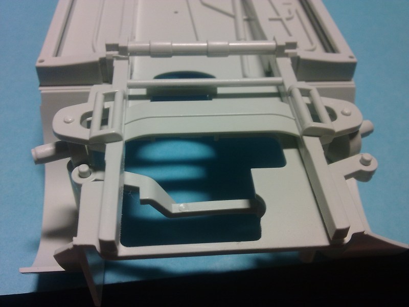

Viel ist leider noch nicht zu sehen, aber man merkt..... der passt wie Ar*** auf Eimer. Die Teile fügen sich schon alleine zusammen ;)
Ein paar Bilder der Bodensektion hab ich schon, zusammen mit dem Motor, ich habe mich für den Scania Motor entschieden.

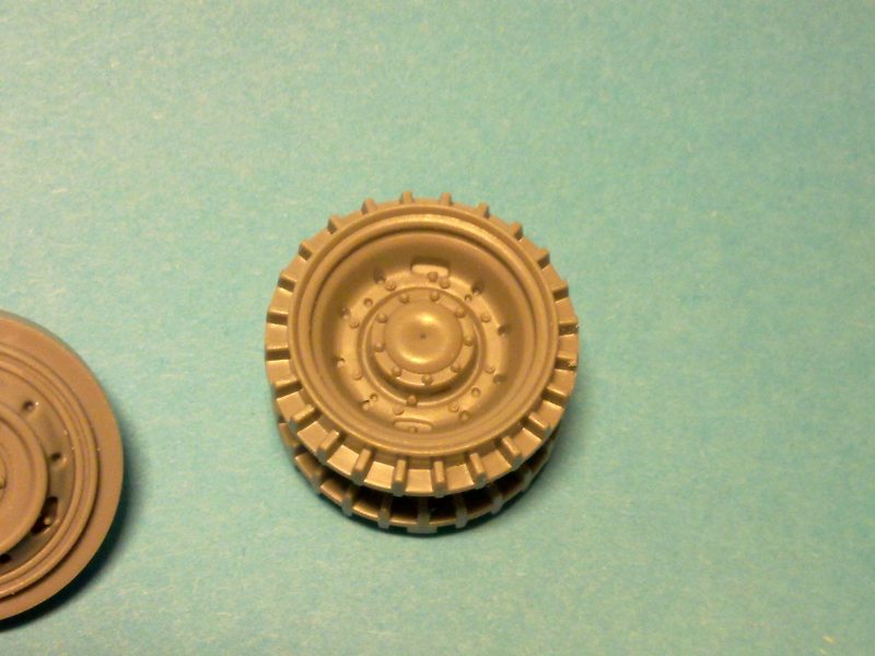

Leider hat Revell bei dem Bus immernoch das leichte Problem mit dem Lenkungsspiel.
.... Ja mir ist übrings aufgefallen das die Lenkstange andersrum drauf muss, das wurde auch schon geändert :abhau:
Trozdem kann man die Räder nur wenige millimeter Lenken,. allerdings hat Revell eine "Modellfunktion" Lenkung auch nicht angegeben, bzw scheint eine generelle Lenkung nicht gewollt zu sein.

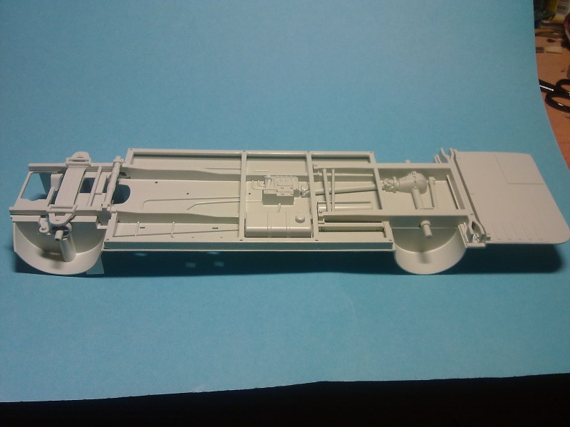

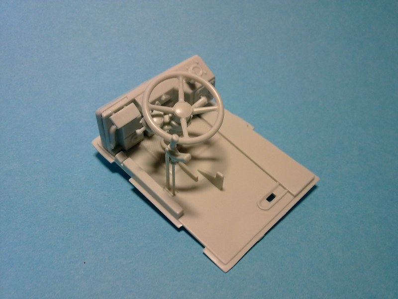

Ich habe mich jetzt an den Fahrerstand gewagt, sodas man den morgen oder die tage mal Lackieren kann, genau so wie die Bodenplatte, unterer Fahrgastraum, Motor, und was sonst noch da ist.
Die Passgenauigkeit ist nach wie vor Spitzenmäßig,... ABER.... dafür verdeckt doch recht viel Grad die kleinteile, ich meine das lässt sich zwar schnell geheben und ist alle mal besser als schlechte Passgenauigkeit, aber denn noch ist die Gratentfernung mühevoll und Zeit aufwändig.
Also ich hatte das Problem beim Spritzling K in der gegend der kleinteile für den Fahrerstand, habt ihr da auch so viel Grad? :nixweis:

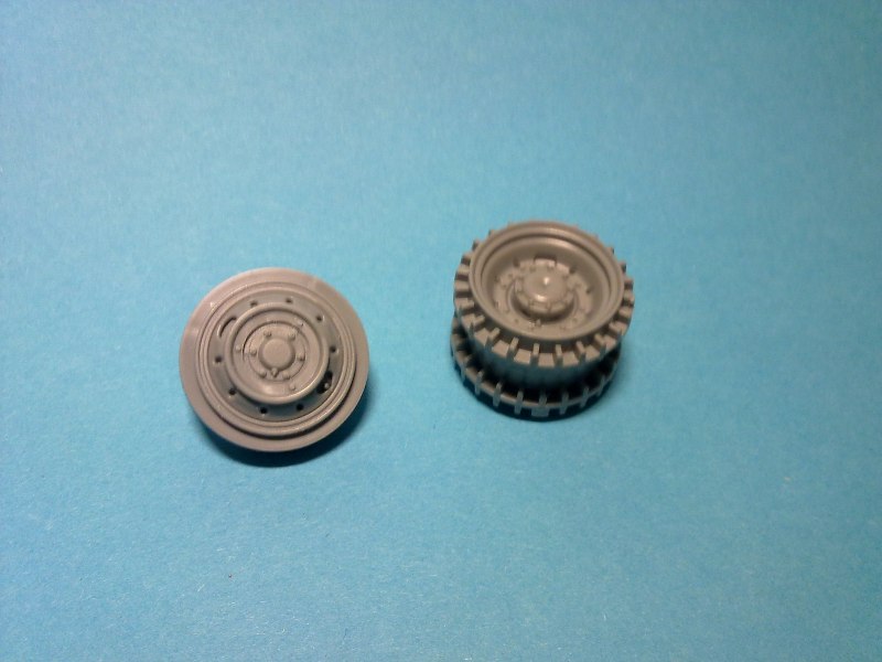

Nebenbei hab ich mich um die Felgen auch schonmal gekümmert,.. ich denke hier brauch man nichts zu sagen.

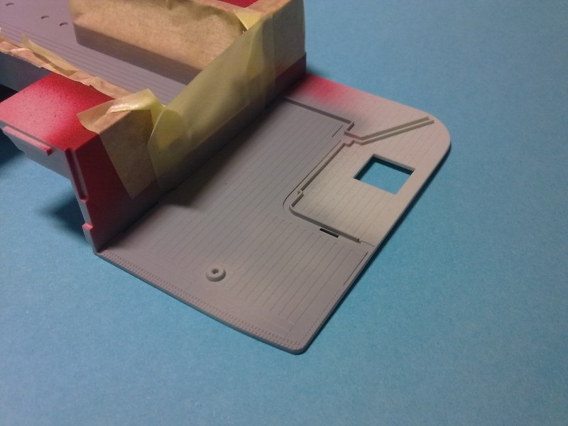

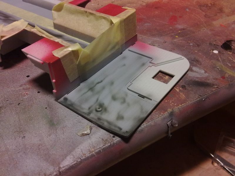

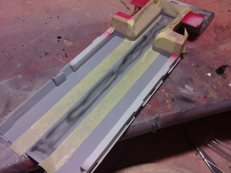

Ne mal im Ernst,.. ich hab angefangen zu lackieren.
Hierzu die ersten Bilder kurz auf die Schnelle,.. und ich weis jetzt auch wie ich den Bus gestalte,.. dazu sag ich aber noch nichts weiter.
So also die Fahrerkabine und die Bodenplatte ist soweit gemacht..... da kanns dann bald weiter gehen.

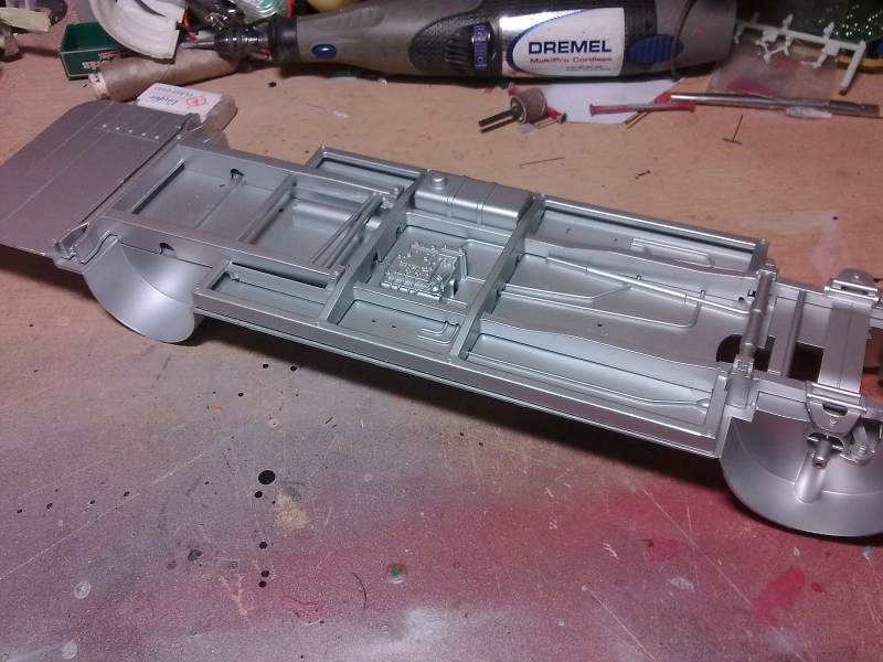

Also nach dem Lackierwarnsinn gings dann doch ans montieren und verfeinern, gleich werdet ihr auch sehen wie sich mein Bus gestallten wird. :baeh:
Die Fahrerkabine ist soweit fertig, und die Aluplatte von Chassi ist kurz vor der vollendung.
Ab zu den Bildern:

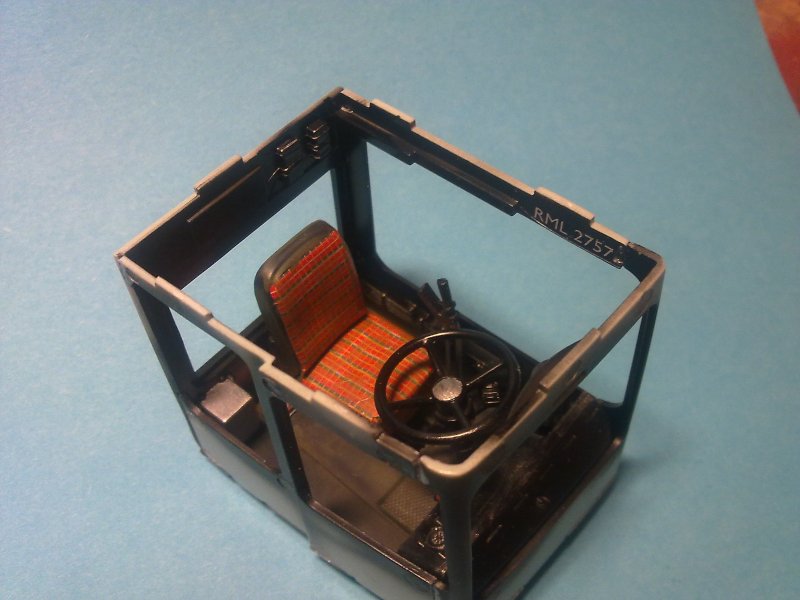

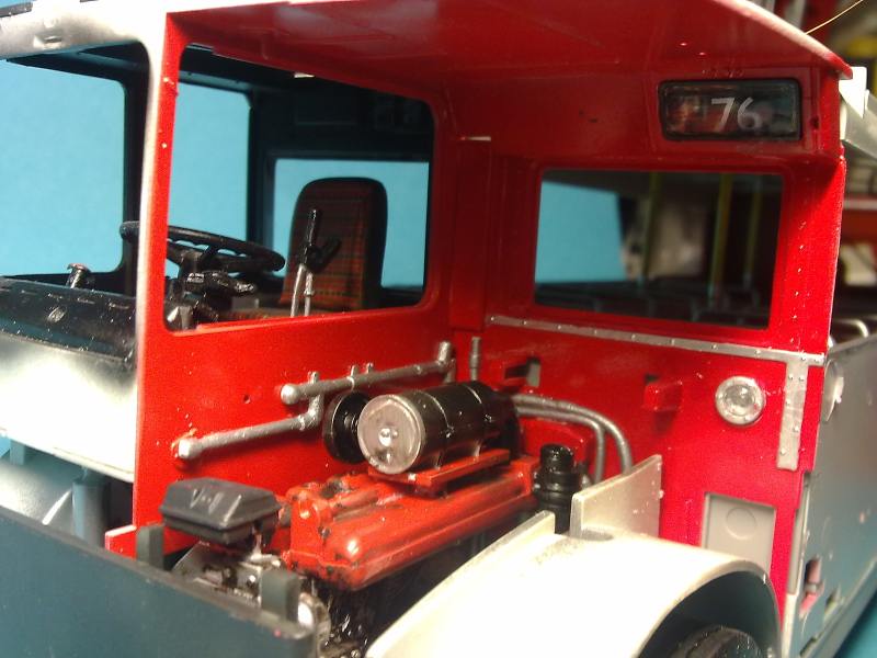

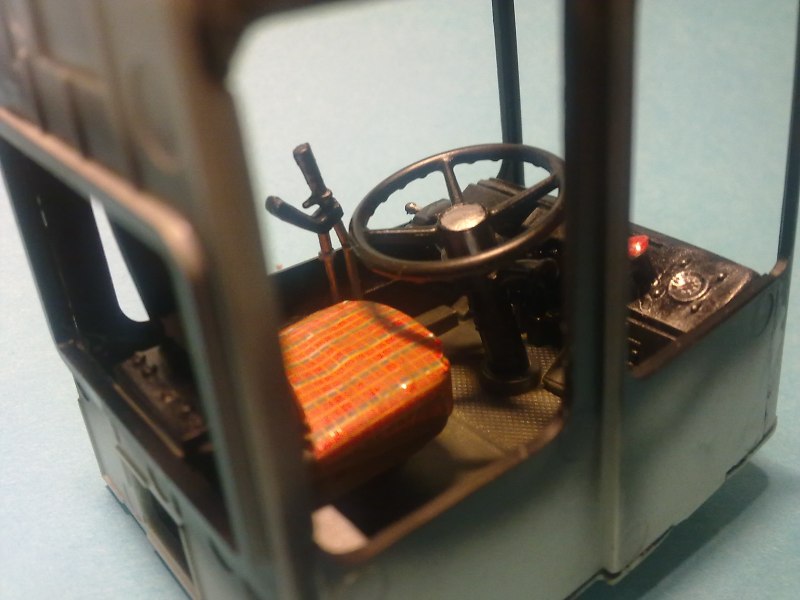

Soweit nun die Fahrerkabine, die Details sind echt klasse von Revell,.. der Feuerlöscher hats mir am meisten angetan.
Etwas ...ich sag mal überrascht war ich doch über die Sitzdecals , die mussten doch mit einem Messer etwas nachbearbeitet werden. Der Sitz wurde vorher noch mit einem Feuerzeug der Marke 1€ einwenig eingedellt.
Das Chassi hat nun die erste Schicht Schmutz erhalten, danach kommt noch ein bischen was mit der Airgun um den Alu glanz doch zu brechen, dann soll noch am Auspuff etwas Ruß hängen.

Gefällt mir bis jetzt sehr gut.
Der Innenraum ist toll, vor allem der Fahrersitz. Der Trick mit dem Feuerzeug ist super! Nun sieht er so richtig durchgesessen aus, als ob da schon mancher Busfahrer draufgef**zt hat :D
Auch der Unterboden ist ganz gut, muss natürlich noch ein wenig mehr verschmutzt werden, aber du hast ja gesagt, dass es so noch nicht fertig ist.

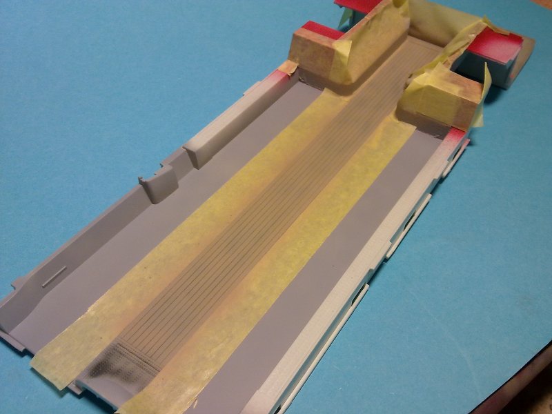

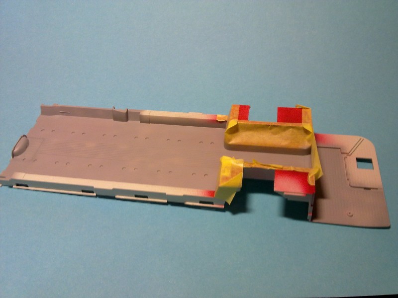

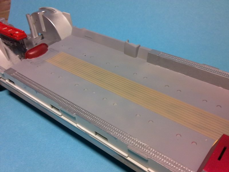

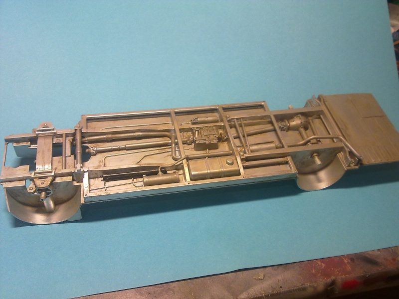

Eine kleine erklärung zur Bemalung der Bodenplatte:
Also so ist der Grund zustand,.. der Boden ist in Hellgrau lackiert
Zwischendurch einmal schnell die Schlappen:
Dann wird das ganze soweit abgeklebt und mit dem Preshanding begonnen.
Danach kommt ein Beige als Holzlack dadrüber, durch das Preshanding schimmer jetzt das Schwarz drunter her, wie das halt so ist bei Holz das schon älter ist.
Zu guter letzt noch die Gelben Sicherheitsstufen und fertig ist die Laube,... wenn die Sitze drin sind werde ich das ganze noch etwas dem Gesamtlook anpassen.

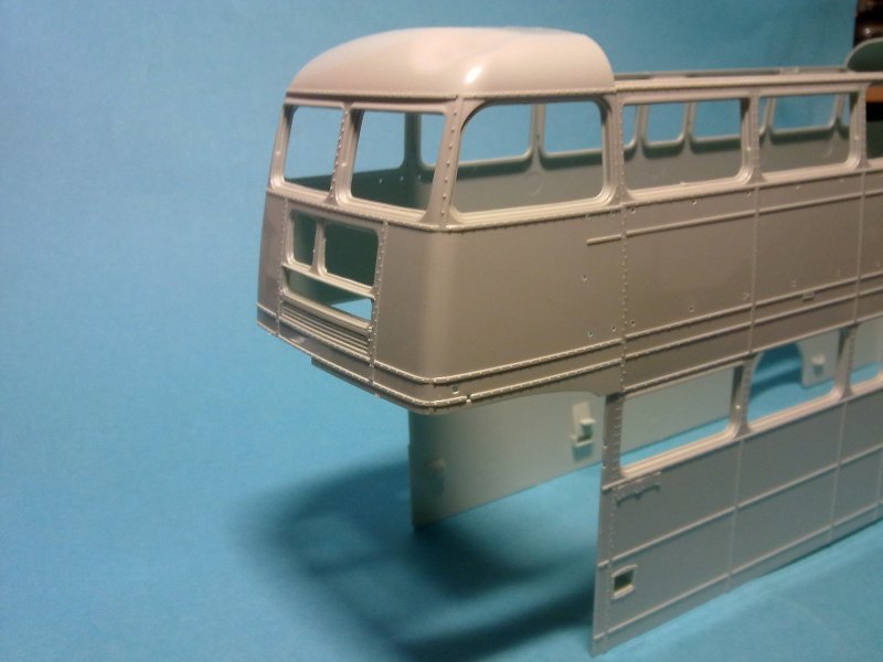

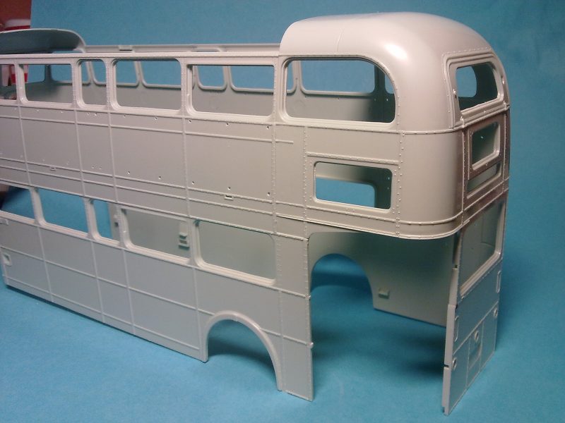

Erstmal wurde die Karosserie zusammen geklebt, ich glaube fürs Lackieren ist das doch sinniger,

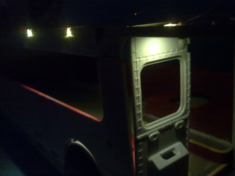

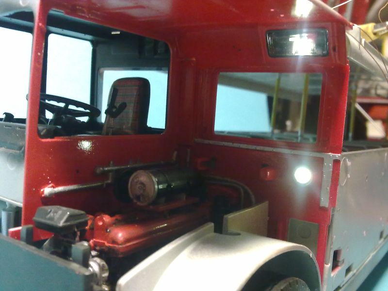

Dann sind endlich die 100 Warmweißen LED's angekommen und schon ging das experimentieren los.
Also für eine 12 Volt versorgung da kann ich ohne probleme 3 LED's in Reihe schalten, einen Poti noch da zwischen um alles abzustimmen und mal schaun:
leider erkennt man den Effekt nicht so auf den Bildern ;(
Aber so bei mir auf dem Tisch sieht das schon klasse aus, imoment müsst ich zirka 1k Ohm als Widerstand haben.

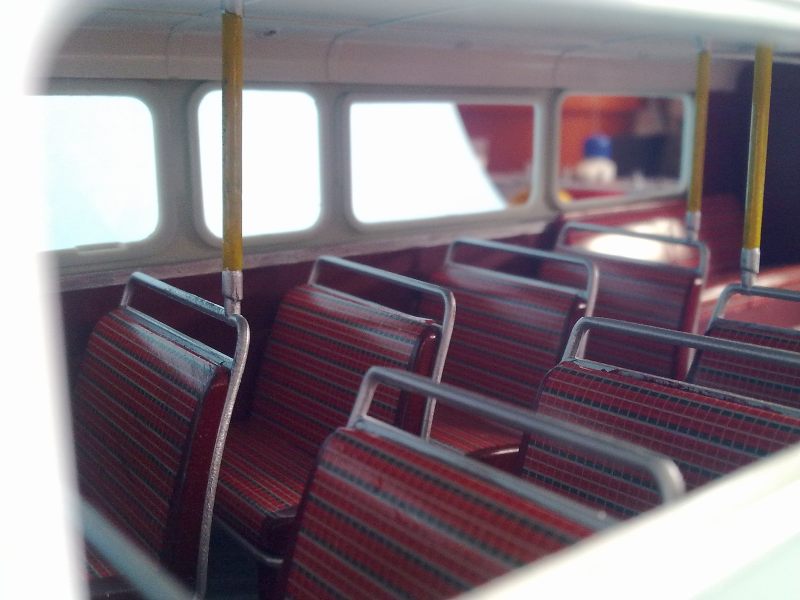

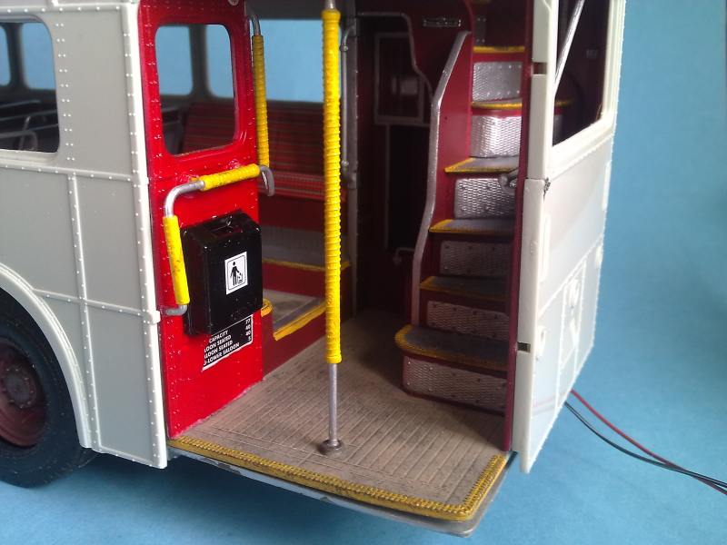

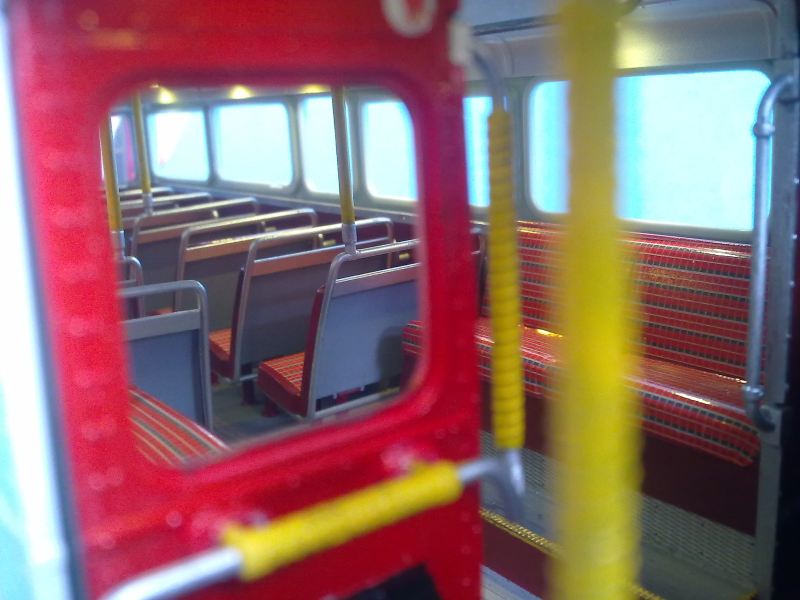

Naja also wie schon erwähnt, die untere Etage hat das Wort Vollendung erworben. Ich möchte hier einfach mal die Bilder sprechen lassen:
:baeh:
Mit Taxi siehts dann doch etwas besser aus

Wenn Du so fragst, dann will ich mal ein paar Wörtchen in die Tasten prügeln.
Als erstes mal ein Lob für das Taxi, die Beleuchtung sieht gut aus.
Dann eine Anregung bzw. Frage zum Bus: Machst du das Plastik um die LEDs schwarz, damit da kein Licht durch scheint, oder belässt du es so?
Und zum Abschluss: Der Innenraum des Busses kommt mit der LED Beleuchtung gut rüber. :ok:
Samstag, 14. Juli 2012, 21:37
Hallo Lukas,
danke erstmal für deinen Kommentar.
Also bei den LED's will ich erstmal gucken wie Stark die noch durchscheinen wenn die Kabine lackiert ist. Ansonsten wird da noch etwas Schwarz drum zu geklatscht.
Danke für das Lob zum Taxi, das Taxi ist so eines der Modelle was mich positiv begeistert hat, obwohl der Bausatz grottig ist (milde gesagt), macht es doch unheimlich Spaß dieses Taxi jetzt beleuchtet zu sehen, weil die Beleuchtung einfach zum Auto passt.
Grüße Marco :wink:

Gefällt mir gut :ok:
Die Beleuchtung kommt sehr gut rüber, nur wie schon angesprochen nicht so toll, dass sie durch das Plastik scheint. Ich glaube, dass Micha (Hubra) bei seinem Doppeldecker eine Schicht Alufolie hinter die Lampen geklebt hat. Da scheint das dann gar nicht mehr durch.
Ich freu mich schon auf die endgültige Farbe ;)

Hallo Marco,
schön das es hier auch wieder weiter geht, schaut Super dein Bus bisher. Auch die Innenbeleuchtung macht einen sehr guten und stimmigen eindruck. Wie auch schon angesprochen wurde ich würde es mal mit Alufolie versuchen,
danach dürfte nix mehr durchscheinen.

Donnerstag, 19. Juli 2012, 00:56
Nabend da bin ich wieder :tanz:
@Patrick,. danke das er dir gefällt, wie gesagt ich denke nen Tupfen schwarze Farbe geht genau so gut.
so ich hab da mal was vorbereitet, genau ein neues Update,
Genauergesagt ist die hälfte des Buses jetzt auch schon fertig.
Was ist neu dazugekommen?... Also der Motor ist reingekommen, nachdem er noch eine leichte Behandlung mit Ölfarbe bekommen hat. Dann hab ich soweit die Motor Sektion vorne abgeschlossen und auch noch den Fahrerplatz mit eingeklebt, also jetzt kanns nur noch oben weiter gehen :lol: .
Dann sind die Lampen für die kleine Funzel auf der rechten Seite und für die Linien- Nummer- Anzeigetafel oben Rechts reingekommen, leider kann man den Effekt der Dimmung nicht so gut sehen auf den Bildern :bang: . Aber ein Grund mehr Wettringen 2013 zu besuchen :ok: .
So ich lass dann mal die Bilder sprechen:
Dann hab ich das ganze nochmal so Just for Fun zusammen gesetzt, einfach nur mal um diesen gewaltigen Effekt zu bekommen. wenn dieses doch sehr Imposante Modell dann mal durch ist. :cracy: ...wären da nicht noch diese Stühle.... :bang: :bang:
So das war meine Abendexkusion ins Reich meiner Bastellein, ich hoffe es gefällt soweit. Ansonsten Anregungen sind erwünscht.
Grüße Marco :wink:
Sonntag, 23. September 2012, 21:38
Tja,.... kleine Umfrage:
Wer hat geglaubt der Thread ist tod?.... Ich nicht :D. Bedingt durch meinen Privaten Hobbymäßigen einstieg in die Seefahrt :ahoi: ist das Hobby der Plastikverschwendung für extravagante Kunst doch leider etwas zu kurz gekommen. Ich entschuldige mich schonmal dafür und gelobe Besserung mit steigerndem Erfolg meiner Ideen bezüglich des Buses :und: .
Richtig wen interessierts...... hier sind die Bilder des Abend;
Lange lange hab ich mir gedanken darum gemacht wie man dieses Obergeschoss doch beleuchten kann. Den ersten Schritt habe ich heute Abend getan, der nächste folgt im Laufe der nächsten Tage (hoff ich ja mal :abhau: ).
So was hab ich nun gemacht?.. Also SMD LED's haben den großen vorteil das sie doch ziehmlich klein sind und man sie flach aufkleben kann. Genau diese Vorteile hab ich genutzt zusammen mit etwas Kupferlackdraht. Herrausgekommen ist eine Mega Fummelarbeit und ein Leuchtendes Obergeschoss
Hier mal in Dunkeln,
Na ich würd sagen das sieht doch schonmal gut aus.
So was meint ihr dazu? Zur Auswahl steht: :dafür: ; :gegen: und :und:
Netten Sontag Abend noch.
Grüße Marco
PS: so langsam sollt ich mal drüber nachdenken Elektroniker zu werden :abhau:
