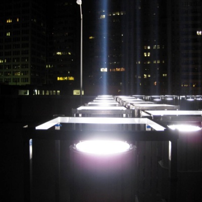

Es sind wohl im Original 88 Strahler.
Da müssten dann spezielle Kaltweiße Hochleistungs-LEDs eingesetzt werden.
Am besten mit 4° Abstrahlwinkel.
Dann ließe sich das realisieren.
Wie gesagt, es ist da etwas problematisch.

Donnerstag, 2. Februar 2012, 14:40
Hallo Sebastian,
hier mal die Anordnung der 44 LEDs einer der zwei "Türme":
Vom Technischen Aufbau gibt es dann drei Möglichkeiten.
a) Einfach die LEDs in Bohrungen einer Platte einsetzen und mit Vorwiderständen verschalten
b) Die LEDs unter eine Rasterplatte setzen, die dazu führt, dass nur exakt parallele Strahlen erscheinen.
c) Die LEDs jeweils mit einer Linse zu einem parallelen Strahl bündeln.
Nur a) und b) sind mit vertretbarem Aufwand machbar.

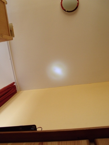

Freitag, 3. Februar 2012, 12:22
Hallo Sebastian,
ich hab hier mal Bilder gemacht von der 10 mm Kaltweißen LED 140000 mcd.
Da siehst du, dass sie an 6 V mit 120 Ohm Vorwiderstand ein Weiß-Blaues Licht abgibt.
Das Zimmer ist leicht abgedunkelt, um etwas besser den Unterschied sehen zu können.
(Ich hab gerade Sonnenschein und blauen Himmel, da wird das sonst etwas schwieriger...)
Hier mal die LED mit einem Streifen weißen Kartons dahinter, auf dem man den Strahl sieht.
Hier ist mal eine Aufnahme vom Fußboden aus zur Zimmerdecke.
Man sieht dort ganz deutlich den Lichtpunkt der einzelnen LED.
Jetzt stell dir davon jeweils 44 vor...
Die 5 mm LED, die du gefunden hast ist übrigens viel zu blau und nur etwa ein zehntel so hell.
Außerdem färbt Nebel oder Rauch noch leicht bläulich. ;)
lg,
