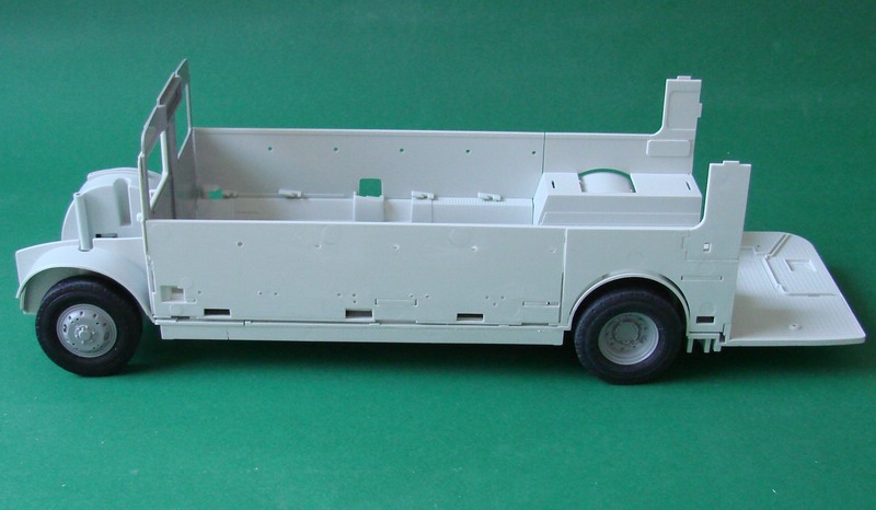

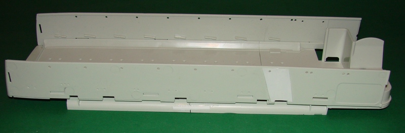

Doch zuvor etwas generelles: die beiden äußeren Seitenteile haben oben und unten vorne und hinten jeweils einen Vorsprung, der in entsprechende Löcher des Innenlebens greift und Innen aud Außen miteinander fixiert. Da ich diese Vorsprünge erhalten wollte und die Außenteile ZWISCHEN diesen gekürzt wurden, musste ich auch meine inneren Schnitte zwischen die entsprechenden Aufnahmen legen, um diese Befestigung zu erhalten. Weiterhin sollten die Schnitte aber so liegen, daß möglichst wenig Sitzbänke umgebaut werden müssen. Dies ist deswegen notwendig, da die Kürzung von 27mm nicht mit dem Sitzabstand von 30mm harmoniert... eine ungleichmäßige Aufteilung der Sitze mit einem miserablen optischen Eindruck wäre die Folge...
a) der Unterboden und das Fahrgestell
Wie zu sehen, wurde das Fahrgestell sehr weit vorn gekürzt... der Vergleich mit dem Sunstar-RM zeigte exakt hier den Unterschied auf... der Unterboden selbst wird auch am besten in diesem Bereich gekürzt, leicht versetzt, um die Stabilität weitestgehend zu erhalten, wenn möglich... wie auch zu sehen ist, wurde der Unterboden weitestgehend von allem befreit, was auch nur im geringsten von der Platte abweicht... zum einen müssen die meisten Leitungen eh erneuert werden, da sie schräg verlaufen und nach der Kürzung dann einen Versatz an der Schnittkante haben... zum anderen wurden die großen Aggregate ebtfernt, um sie gesondert bemalt danach wieder einzukleben... erspart mir das lästige Abkleben soweit als möglich... die Kardanwellen wurden in das Fahrgestell eingeklebt, die hintere wurde etwas verlängert, innerhalb des Rahmens verdeckt, da der Abstand des Kardans zum Getriebe zu groß war... die vordere Welle wurde getrennt, gekürzt und aufgebohrt... gleiche Taktik wie bei den beiden Scanias, so kann ich die Welle nachher einsetzen, wenn der Motor reinkommt...
von oben zu sehen die Klebelaschen an den Stellen, wo wieder verbunden wurde... ebenfalls zu sehen der hintere Teil der Bodenplatte Innenraum unten sowie die hinteren Enden der beiden Seitenteile, beide schon mit dem Unterbau verbunden...
b) Innenraum unten
Die Trennung der Bodenplatte erfolgt direkt an der Kante der Randkästen, die Seitenteile werden etwas weiter hinten geschnitten, nämlich hinter dem Befestigungsloch der letzten Sitzbank... und hinter der Befestigungslasche die dieses Tail mit der Bodenplatte fixiert... diese Schnittkante wird später durch die Sitze auf den Radkästen verdeckt... der komplette vordere Teil des Innenraums wurde schon verklebt als Baugruppe, aber nicht mit dem Unterbau verbunden... weil sonst der Motor nicht mehr reinpasst, der erst nach der Sägeorgie gebaut wurde...

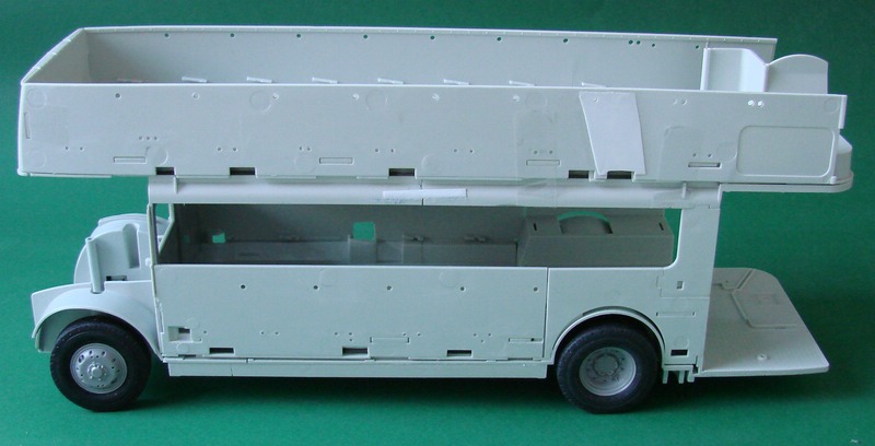

c) Obere Etage
die Trennung des Dachhimmels unten ist vorgegeben durch die Spanten der Verlängerung, kein Thema... rausgeschnitten, neu verbunden, kleine Versteifungen an den Seiten, wo sie nicht stören... der Boden der oberen Etage will besser geplant sein: Die Lasche rechts des Schnittes sollte erhalten bleiben, da dort die Vorsprünge auf der Außenseite eingreifen... also wird VOR der letzten durchgehenden Sitzbank geschnitten... und alle Sitzbänke dahinter müssen versetzt werden (rote Markierungen)... wobei die Messungen auf Michaels Zeichnungen ergeben haben, daß die einzelne Sitzbank bleiben kann, wo sie ist... diese steht mit größerem Abstand als die anderen... die seitlichen Halterungen müssen ebenfalls noch versetzt werden, die neuen Löcher für die Chromstangen sind schon gebohrt (blaue Markierungen)... zusammengesteckt schaut das dann so aus:
und auf den restlichen Bus aufgesetzt so:
Bis auf kleine Spalte im Bereich .5 - 1 mm an den Schnittstellen, die überwiegend durch Schleifen entstanden sind, passt alles soweit wunderbar zusammen... aber nichts dabei, das nicht mit 'nem entsprechenden Streifen Sheet und etwas Spachtel gerichtet werden kann... die Schnitte wurden alle freihändig auf der Messe gemacht, waren also nicht so akkurat wie zuhause, wo man die Teile auch mal einspannen kann...

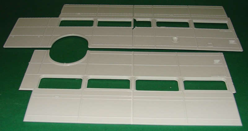

Zuerst muß die Außenseite so aufgesägt werden, daß der eingefügte Mittelteil entfernt werden kann. Schwierigkeit hierbei: Im Bereich der Fenster ist nur eine Position für die Schnitte möglich... und verlängert man den Schnitt, müssen die Nietenreihen oberhalb und unterhalb exakt in der Mitte zersägt, geklebt, gespachtelt und verschliffen werden, ohne die Nieten zu entfernen... kann machen wer will, ich habe mich dafür entschieden, den Schnitt zu versetzen und gezackt zu schneiden, an der Kante der Nietenreihe entlang... das Resultat ist bei der in Arbeit befindlichen 2. Seite noch oben im Bild zu sehen:
Wie man unten sieht, sieht man (fast) nichts von dem Schnitt... die dünne weiße Linie links der Kante rührt von einem 0.13 mm Sheet her, das eingefügt wurde, um den Schleifspalt wieder aufzufüllen... mit den gleichen 0.13 mm wird auch die Rückseite verbunden... bei so großen Teilen hat es sich schon immer bewährt, nicht nur auf Stoß zu kleben...
Weiterhin wurden bei den Seitenteilen (noch vor der Kürzung) die oberen Fenster abgetrennt, direkt oberhalb der Verstärkung unter den Fenstern; dies ist exakt die Höhe der Innenteile und die Oberkante des späteren Cabrios... beim Vorderteil wird über der Verstärkung oberhalb des Fensters der komplette Dachhimmel abgeschnitten... das Hinterteil wird wie die Seiten unterhalb der Fenster eingekürzt... hierbei ist Sorgfalt zu verwenden, da dessen Fenster noch gebraucht werden... das Innenteil des Hecks wird noch ausgespart; da hier keine Hilfslinien vorhanden sind, wird es später nach dem Einkleben entlang der Außenkante geschnitten...
...nachdem die Heckfenster ausgeschnitten und alle Teile provisorisch zusammengeklebt wurden, ergibt sich das Bild oben... wie zu sehen, muss das nach vorn versetzte Heckfenster noch etwas eingekürzt werden... die schmale Nietenleiste des Fensters sollte mit der linken Hälfte der senkrechten Leiste fluchten... die Herausforderung dabei wird wohl werden, die Scheibe selbst einzukürzen...
