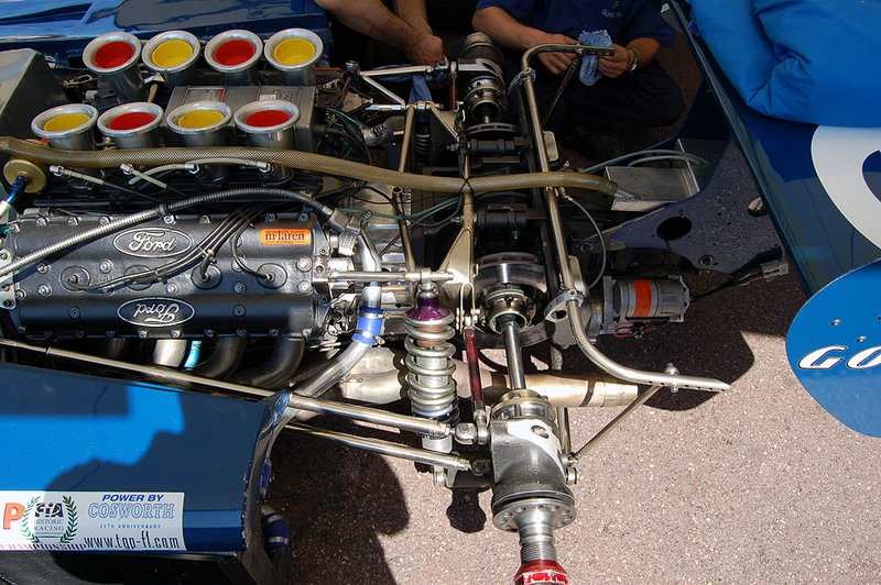

Außerdem sieht der Cosworth langsam aus wie ein Motor
Wie schon beim Ferrari hab ich den Schriftzug auf dem Nockenwellendeckel nicht bemalt. Aber ich hab eh mehr Fotos ohne silberne Schrift gefunden :D

Das du die Bremsscheiben gelocht hast wertet sie ungemein auf.
Nur gefällt mir die graue Farbgebung der hinteren Scheiben so gar nicht.
Schau mal hier.
Nur mal so zur Anregung.
Gruß Martin
Aktuelles Projekt: ???
Sonntag, 26. Februar 2012, 21:47
In der Anleitung hieß es "Grau-Metallic" - da hab ich dann Grau mit ein bisschen Aluminium gemischt.
Und hier auf dem Bild siehts auch eher grau aus
Und zur Not fällt das unter Verschmutzung :D
Gruß, Daniel :wink:
