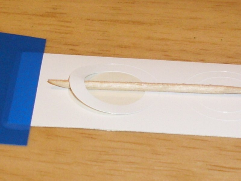

Wie jetzt, ist so schlecht zu sehen, setzt mal die Brillen wieder auf :baeh: Jetzt wird vorsichtig das Innenteil herausgehoben
Danach der Ring. Jetzt stelle ich fest, ob ich tief genug geschnitten habe. Habe ich das nicht, bleibt mir der Ring am äußeren Material hängen und kann einreißen, oder eine häßliche Macke davon tragen X( . Eigentlich hört man sogar, wenn die Klinge durch die Folie durch ist und das Trägerpapier schneidet, wenn die "Cadillacs" oder "Chordettes" oder wie die alle von damals heißen, nicht so laut singen :lol:

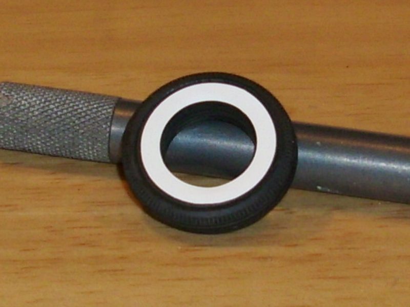

Und da ist ja ein Weißwandring
Und ab auf den Reifen. Wenn der Außendurchmesser mal etwas zu groß geraten ist, kann man den Ring auftrennen und überlappend passend auf den Reifen kleben, muß aber das überlappte Stück abschneiden, weil man das bei der Dicke der Folie deutlich sehen würde
So, jetzt das Ganze vier mal und schon sind aus normalen Reifen Schwuppdiwupp Weißwandreifen geworden, je nach Übung und Vorbereitung ca. 30 min. :prost:
