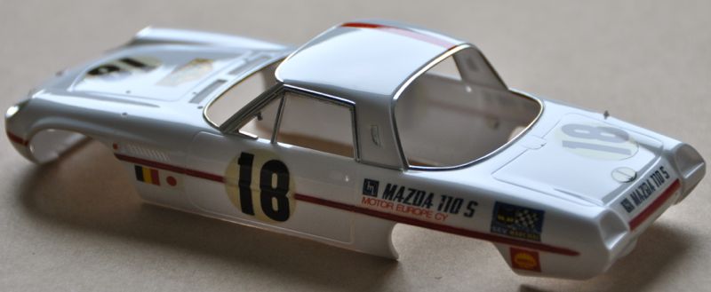

Das Ergebnis wird dann hoffentlich so aussehen:
Wie gesagt: so mache ich es. Ich erhebe keinen Anspruch auf Richtigkeit, freue mich aber, wenn ich mit meiner Anleitung dem einen oder anderen etwas Schützenhilfe bieten kann.

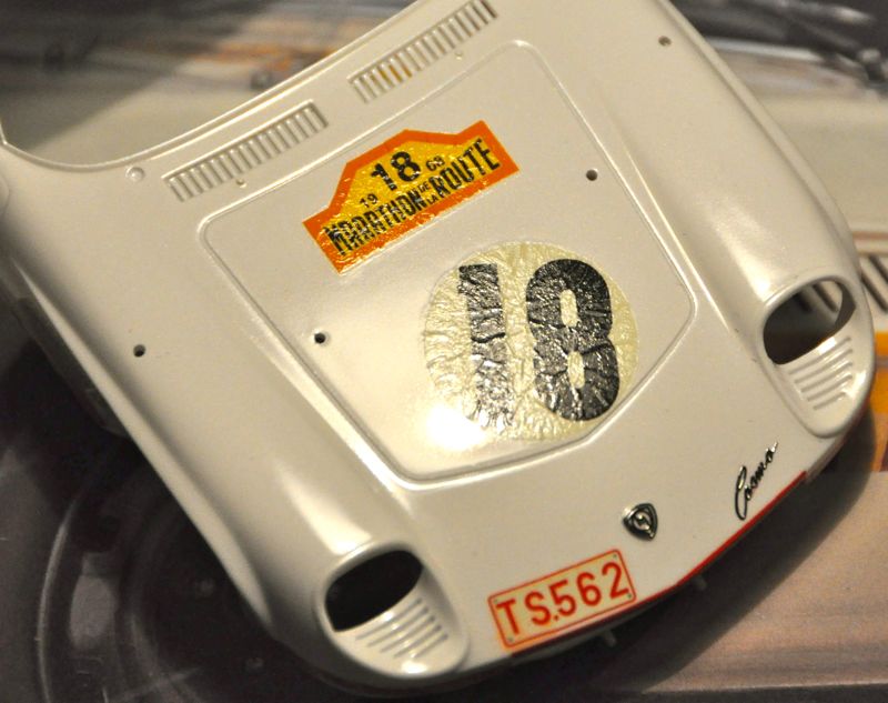

Speziell der Lackauftrag -> siehe letztes Bild ( weisses Heck ) -> da merkt man, dass die Sicken zugelackt werden. Das passiert in mehreren dünnen Schichten nicht.
Und das mit dem "Aufpolieren" ist auch so ne Sache. Kommt darauf an, welches Modell man darstellen möchte. Fabriksneue Fahrzeuge -> JA, alles andere eher nicht.
gebrauchte Fahrzeuge, mit entsprechenden Alterungsspuren, weisen meist kein super-hochglänzendes Lackkleid auf.
Orangenhaut bekomme ich eher, bei Unverträglichkeit verschiedener Lacke, und nicht bei ungünstigen Temperaturverhältnissen. ( habe erst vor Kurzem bei ca. 3 Grad C im Freien aus der Dose gearbeitet )
Hier muss ich zustimmen. Die Sicken z.B. des Heckdeckels sind ziemlich zugelaufen. Das kann man sicher auch in mehreren Schichten schaffen, persönlich habe ich solche Resultate aber auch tendenziell dann gehabt, wenn ich "zuviel auf einmal" wollte.
