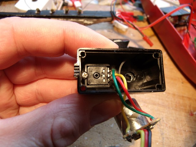

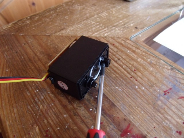

Nach dem die vier Schrauben aus dem Gehäuse herausgedreht wurden, kann man ihm den Boden abnehmen,
sowie den Deckel mit den Zahnrädern.

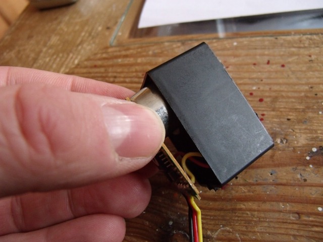

Beim Entfernen der Platine mit dem angelöteten Motor sollte man ein wenig durch Druck auf das Ritzel nachhelfen.
Dann lässt sich die Platine sanft herausziehen.
Bitte nicht ruckartig ziehen!
Das Poti ist nämlich bei diesem Servo angeschraubt.
Die Schraube muss also erst herausgedreht werden, bevor man das Poti entfernen kann.

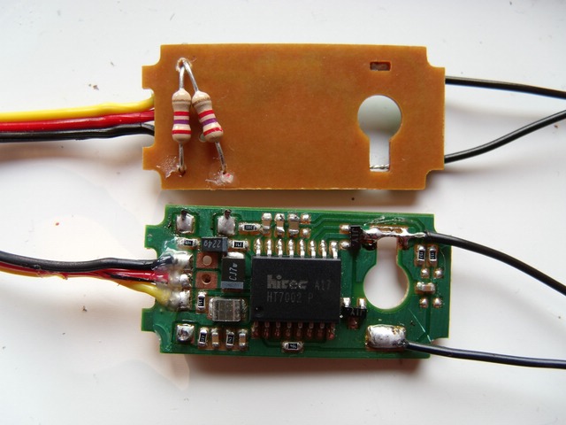

Das Poti lässt sich durch zwei 2,7 kOhm Widerstände problemlos ersetzen.
Wenn ein erweiterter Bereich gewünscht wird, in dem bei einer leichten Knüppelbewegung der Motor stillsteht (Vergrößerung der Hysterese),
dann kann man auch einen 10 nF (Zehn Nano-Farad) Kondensator über den Kondensator löten.
Hier in der Vergrößerung gut zu sehen.
Es bietet sich dazu ein 10 nF Kondensator an, man kann bei gewünschtem größeren Totbereich aber auch bis zu 22 nF nehmen.
Man kann den dort sitzenden Kondensator aber auch einfach gegen einen 12 nF Kondensator, oder größer, austauschen.
Ich nehme hier zum "Huckepack auflöten" einen 10 nF, zum Austausch einen 12 nF Kondensator.
(Der Original dort sitzende dürfte geschätzt etwa 1,0 - 1, 5 nF haben).

Hast Du nen Datenblatt zu dem IC? Mich würde interessieren, wie Du an genau diesen Kondensator gekommen bist. Ich habe nämlich auch nen Servo mit HT7001A IC drauf und im Netz nichts darüber gefunden. Man könnte aber wirklich darüber nachdenken, die Servo -> Fahrtregler Konvertierungen in einem Thread zu sammeln. Dann wüsste ich auch, wo ich "mein" IC (M51660L) abhandeln könnte.
Donnerstag, 15. März 2012, 08:53
Ja, das mit dem sammeln sollten wir machen.
Ein Datenblatt hab ich nicht dazu, aber da kann man anhand der Leitungen auf der Platine schon so das eine oder andere Vermuten.
Dann kann man die Widerstände ja erkennen, der Rest ist ausprobieren.
Bring mir die Platine doch mal vorbei, dann schauen wir mal drüber.
lg,
