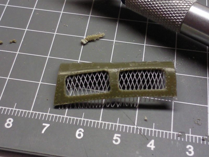

Anschließend war Knobi-Time angesagt. Von einer Treibwerksabdeckung habe ich die eingeprägte Gitterdarstellung ausgefräst, den Rand dünner geschliffen und das Netz eingeklebt. Anschließend wurde ein kleinwenig Spachtel aufgetragen, der heute geschliffen wird. Das sieht dann so aus:
Die Spachtelmasse von Revell ist suboptimal (suboptimal = die kleine Schwesetr von Sch****), da muss was anderes her. Die Trägerflüssigkeit trennt sich gern vom Rest. Das macht Probleme. Ansonsten habe ich noch die Türen für die Ausformung der Innenflächen vorbereitet. Das wird dann meine Arbeit für heute abend. Also: Fortsetzung folgt.
Werner

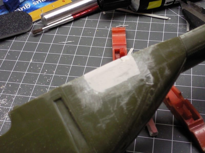

Und ich mal wieder. Gestern war Frusttag. Erst wollte ich mir eine andere Spachtelmasse besorgen, eine in der Tube, NC-Glättspachtel, den man auch gern beim Auto nimmt. Pustekuchen. Die fröhlichen Leute beim O** führen den nur noch in der Dose. Und wie schnell der austrocknet, wissen wir ja. Also dann mal fix aus einer Büroklammer einen Rührstab geboden, den in einen kleinen Akkuschrauber (Bosch IXO) eingespannt und fröhlich in der Revelltube herumgemischt. Hat auch nicht viel gebracht.
Beim Verspachteln des Netzes an der Triebwerksabdeckung hat sich der halbflüssige Revell-Matsch dann auch ein bißchen in das Netz hereinbewegt. Also: Netz wieder runter und neu gemacht. Das war dann schon etwas schwieriger, da die Trägerflüssigkeit des Spachtels über Nacht den Kunststoff etwas angeweicht hat. Na prima.Bei der zweiten Hälfte der Abdeckung muss ich mir was anderes einfallen lassen. Vielleicht dünnschleifen, dann das Netz auf einen Rahmen kleben und erst dann in die Abdeckung? Mal sehen.
Werner

als nachtaktives Nagetier habe ich ein paar Fingerübungen gemacht. Das Netz in der linken Triebwerksabdeckung habe ich erneuert, na ja, geht so. Bei der rechten habe ich aus Sheet einen Rahmen geschnitzt, das Netz aufgeklebt undden Rahmen dann auf die geöffnete Abdeckung verbracht. Bedauerlich nur, dass sich das Netz auf beiden Abdeckungen etwas verzogen hat.Offensichtlich hat der Kleber das Netz etwas angeweicht und so eine Bewegung ermöglicht. Mal sehen,wie das nach dem Spritzen aussieht. Eine Korrektur wird schwierig, da Kleber und Spachtelmasse den Kunststoff doch ziemlich angreifen. Außerdem habe ich mir die Türen vorgenommen. Und festgestellt, dass ich kein großer Spachtelkünstler bin. Ich arbeite aber daran. Die vorderen Türen habe ich mit Sheet aufgepeppt. Heute abend wird weitergemacht. Und so sieht das erst einmal aus:
Von meinem ursprünglichen Plan, den Lufteinlauf mit einer Abdeckung zu versehen, bin ich abgerückt. Probehalber habe ich mal einen 0,75er Sheetstreifen abgeschliffen und in die richtige Form gebogen. Siehe da, kann funktionieren. Allerdings neigt der Streifen dazu, sich wieder aufzurichten. Mal sehen, ob ich das mit einer gezielten Wärmebehandlung in den Griff bekomme. Wenn's klappt, gibt es auch Bilder.

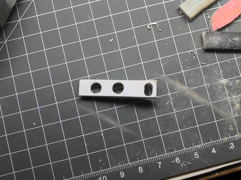

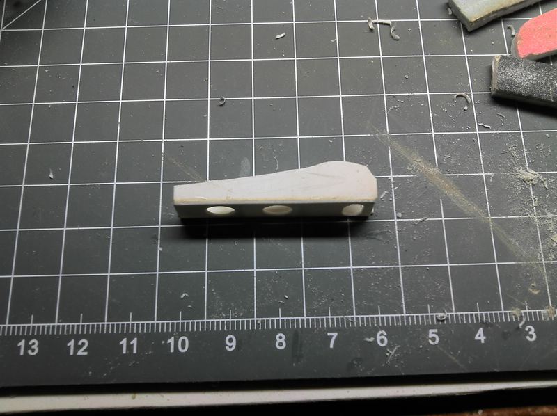

Die Bearbeitung war eine elede Fummelei. Da geht's lang:
Ganz fertig ist das Teil noch nicht. Außerdem ist mir beim Schleifen eine Seite herausgebrochen. Der Kunststoff ist in den letzten Jahren wohl doch etwas spröde geworden. Ist aber nicht so schlimm. Die Bruchstellen sind jeweils ganz an den Enden und beeinträchtigen das weitere Vorgehen nicht.
Bei genauer Betrachtung stellt sich heraus, dass man da einiges an Detaillierung machen kann. Mit den Mikrosägen läßt es sich gut arbeiten. Einzig das Problem mit der Taumelscheibensteuerung werde ich nicht lösen können. Den Rotormast werde ich wahrscheinlich durch eine Kugelschreibermine ersetzen, die paßt von der Dicke her einigermaßen. Das geht aber nur, wenn das Heraustrennen eines passenden Stücks ein nicht allzugroßer Schweinkram ist. Dann wäre noch die "Waage" mit den Blattgriffen anzupassen. Oben in den Mast werden zwei Schlitze gesägt, die die Bolzen aufnehmen, mit denen das Teil aufgehängt ist. Darauf kommt dann eine Kappe. In Natur ist es ebenso. Der Mast hat eine Wandstärke von ca. 4mm. Die Blatthalterung ist tatsächlich nur mit 2 Bolzen dort eingelegt. Abgeschlossen wird das ganze mit einer gerändelten Mutter mit Feingewinde. Damit kann die Blatthalterung fein pendeln. Das Ganze nimmt, wenn man die zulässige Belastung (2 g) betrachtet, mindestens 9,6 Tonnen auf!

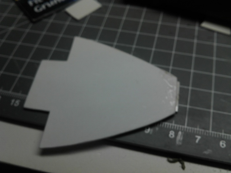

In der Zwischenzeit habe ich probehalber auch noch ein Triebwerksdeck aus Plasticard erstellt, das mir aber noch nicht gefällt. Mein Material ist etwas zu dünn. Dabei habe ich am Modell Unstimmigkeiten festgestellt, an deren Lösung ich noch arbeite. Es ist so, dass die vordere Begrenzung des Triebwerksraumes praktisch die Verlängerung der hintersten Kabinenbegrenzung ist. Am Modell haut das aber nicht hin. Die Zugangsklappen für den Triebwerksraum ragen ca. 3mm zu weit nach vorn, so dass sich eine Stufe ergeben würde. Die großen Zugangsklappen sind nicht eingeprägt. Das ist aber lösbar, ebenso die Darstellung der Klappenaufhängung. Arbeit gibt es also genug.
Werner

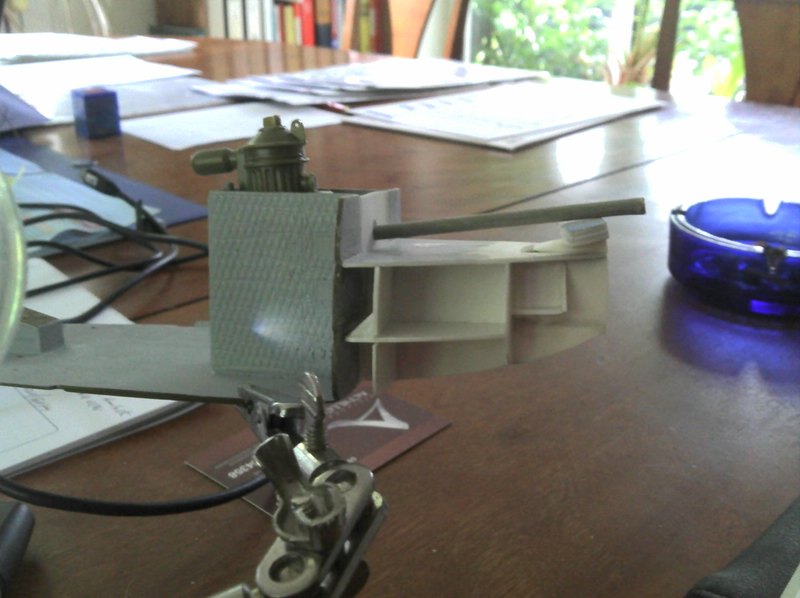

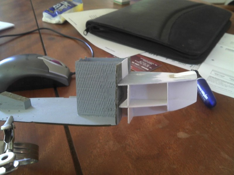

Beim Modell habe ich mich dazu entschieden, erst einmal das Triebwerksdeck zu bauen, da das vorhandene Gestell richtig falsch ist. Lediglich den Getriebeständer habe ich verwendet, weil da auch noch der Lasthaken aufgehängt werden muss.
Damit es für das Deck hinten einen vernünftigen Abschluß gibt, habe ich an der Trennstelle von Rumpf und Heckausleger einen Spant eingefügt.
Aus der Erinnerung weiß ich noch, wie der ungefähr ausgesehen hat. Das lhabe ich aber nicht dargestellt, da die Grundform des Spants sich durch den besch*** Guß kaum darstellen läßt. Schleifen, anpassen, schleifen, neu machen usw.. Ob das so bleibt, weiß ich noch nicht. Jedenfalls habe ich mich gescheut, das Modell an der Trennstelle durchzusägen, um das vernünftig auszubauen.

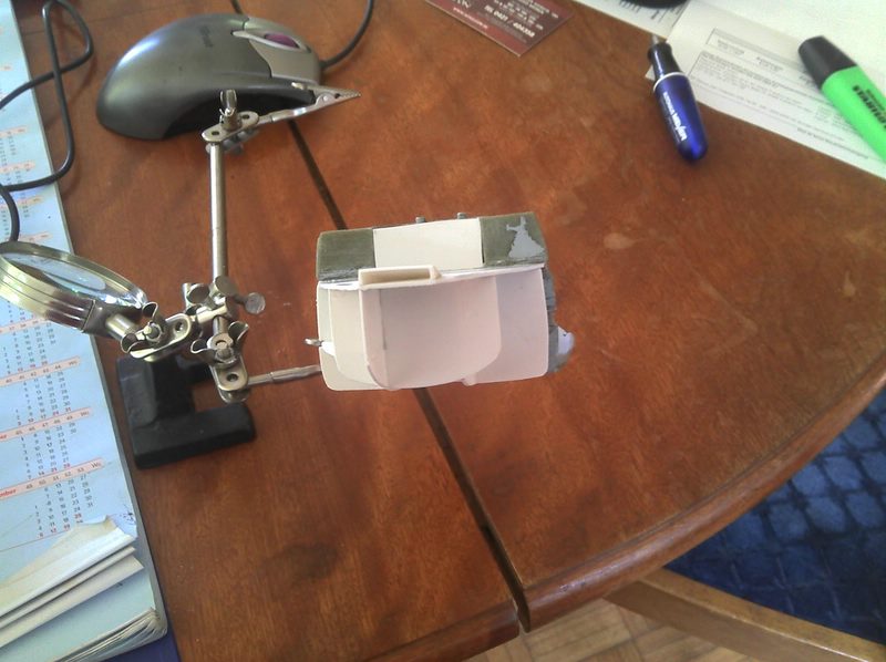

Und dann das Triebwerksdeck. Orientiert man sich an den Maßen des mitgelieferten Bocks, würde das Deck zu tief sitzen. Die richtige Position ist unmittelbar auf der oberen Laufschiene der Schiebetür. Wenn man die Abdeckung öffnet, bildet die Schiene die obere Begrenzung, einen Absatz gibt es da nicht. Also: Den Getriebeumbau, in dem die Abdeckung liegt, entsprechend auffüttern. Der Rest ist, wer ahnt es, schleifen anpassen, schleifen, wegwerfen, alles noch mal von vorn. Und wenn man die eine Seite fertig hat, geht es mit der anderen Seite weiter. Nur, das man beim Anpassen eine Rumpfhälfte mitsamt dem Einbau festhalten und dann die andere Seite irgendwie da dran halten muss, sich die Problemstellen merkt, schleift, anpasst, wegschmeißt, flucht (leise, war ja schon Mitternacht), usw..
Das Ergebnis:
Ja, war zu kurz, deswegen habe ich es aufgefüttert, um dann das richtige Teil zu bauen, ihr wißt ja, schleifen, anpassen usw..
Schon besser.
Und das Ergebnis:
und
Die beiderseitige Triebwerksraumabdeckung konnte ich noch nicht aussägen. Zum einen fällt mir dann der Rumpf auseinander, zum anderen muss ich erst den Innenausbau komplettieren und dann das vordere Schott mit der Triebwerksaufnahme bauen. Dazu kommt der Teil mit dem Lufteinlass. Eins geht nicht ohne das andere. Das hat man davon, wenn man sich auf so etwas einläßt. In diesem Zusammenhang: wo gibt es ganz dünne Plastik-Rundstäbe? Das Ziehen über einer Wärmequelle ist doch nicht so mein Ding. Für Informationen schließe ich den Quellen-Lieferanten auch in mein Nachtgebet mit ein, das ist doch was?
Werner

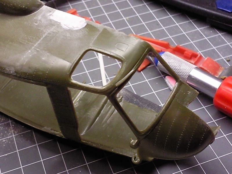

Ansonsten: der Vogel ist unglaublich verzogen. Außerdem scheint der Kunstsoff stellenweise geschrumpft. Wenn ich den Innenausbau so einsetze, dass er hinten paßt, paßt es vorne am Bug nicht mehr. Da ist wohl Kreativität gefragt. Als nachtaktives Nagetier habe ich gestern noch ein kleinwenig gearbeitet. Die gesamte Eigenkonstruktion hinten habe ich entfernt und neu aufgebaut, nicht zuletzt aufgrund des Bildes von flo.
und
Das ging so einigermaßen. Dann durfte ich feststellen, dass der Ölkühler Murks ist. Den habe ich geändert, ist aber noch nicht fertig. Die Tatsache, dass ich auch noch die Öffnung im Rumpf weiter nach hinten verlegen muss, hat mich nicht wirklich überrascht. Und wofür das alles? Wenn der Vogel zusammengebaut wird, verschwindet alles auf Nimmerwiedersehen. Allerdings könnte man die Zugangsklappen für die Compartments (links 2 + darunter das Gepäckfach, rechts ebenfalls 2) schon öffnen. Das gibt allerdings eine elende Fummelei mit den Scharnieren und Halterungen. Und hängen sollen die Klappen ja auch nicht. Und beim Aussägen/Ausschneiden geht Material flöten, das muss wieder dran, sonst sieht das blöd aus. Da weiß ich wirklich nicht, ob ich mir das antue. das ist nicht nur so dahergesagt, ich weiß es wirklich nicht. Die ganzen Unzulänglichkeiten zumindest dieses Bausatzes machen schon Probleme genug, da ich mich mit einem verzogenen Teil, das zusätzlich auch noch schlecht gegossen ist (unterschiedliche Materialstärken, schlechter Guß innen usw.), auseinandersetzen muss. Das ist beileibe nicht etwa eine leise Kritik am Verkäufer, nein, ich habe genau gewußt, was ich kaufe.
Die nächsten Probleme: die vorderen Holme habe ich rausgerissen und neu vorbereitet. Auch an der Position zwischen vorderer und kleiner Tür ist der Guß schlecht. Wäre die Qualität besser, könnte man die Holme einfach zwischen Boden und Decke einpassen und das gesamte Element dann einschieben. Da müßte man aber wieder zwischen Holm und Außenschale zusätzlich anpassen und spachteln. So werde ich wohl die Holme an der Rumpfschale anbringen und dann ein bißchen spachteln. Das wäre dann nur am Fußboden. Oben kann ich das durch die Innenverkleidung, die dort im Bogen verläuft, kaschieren. Für den Bogen habe ich mir schon was ausgedacht. Die Struktur der Verkleidungsmatte kann man prima an anderer Stelle durch Aufdrücken abnehmen. Bei der dafür verwendeten Alufolie gibt es nur einen Eiertanz zwischen Stabilität und der Möglichkeit der Aufnahme der Struktur. Probiert habe ich das schon mit normaler Haushaltsfolie - es geht. Das ist aber etwas für später. Jetzt muss ich erst einmal das Problem mit der vorderen und hinteren Schottwand des Triebwerksraumes lösen. Hoch lebe das Schleifpapier. Und mir eine Heckrotorantriebswelle ausdenken, die unter dem Triebwerk läuft (ach ja, da fehlen noch die Halterungen) und die von Revell schlicht unterschlagen wurde. Wird schon.

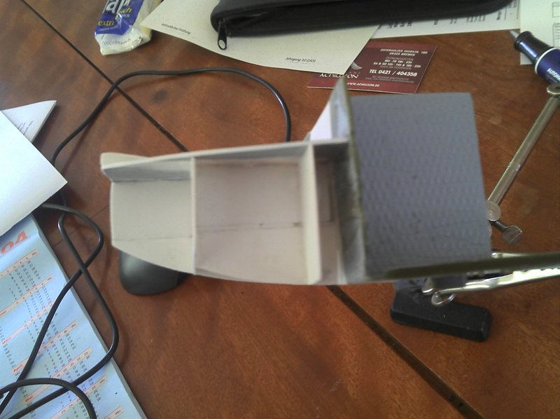

... und weiter geht's: die hintere Rumpf-Innenstruktur musste noch einmal überarbeitet werden. Ganz hinten wurde ein kleiner Absatz aufgebracht.
Links und rechts wurden die entsprechenden Schotten eingefügt.
Links befinden sich in den oberen Fächern Elektronikteile, das untere ist ein Gepäckfach. Der schmale senkrechte Bereich an der Kabinenrückwand ist nicht zu öffnen, vielleicht befindet sich ja dahinter die goldene Schraube, die alles zusammenhält?
Rechts haben wir hinter der Kabinenrückwand einen Teil des Tanks. Dahinter befinden sich oben Teile der Elektrik auf einem noch zu erstellenden Bord und unten die Heizung und die zweite Batterie. Der Durchbruch nach ganz hinten fehlt noch. In dem Bereich sitzt auch noch der Ölkühler. Der Bereich unter der kleinen Schräge auf der oberen Abdeckung wird wohl nach unten offen sein. Das Öffnen werde ich mir aber ersparen, da man das definitiv nicht sehen wird. Nächste Punkte auf der "to-do-Liste" werden die Wände auf den Triebwerksdeck und die Vorbereitung der Triebwerksaufhängung sein. Und die Heckrotor-Antriebswelle. Das reicht für heute.
