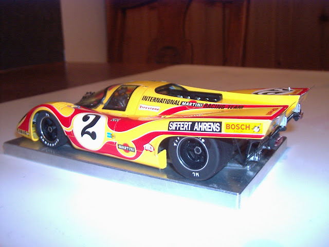

Montag, 7. Mai 2012, 19:45
Hallo Fredl,
hier mal ein Bild von einem Porsche 917 von mir wegen den Felgen mit Resineinsätzen:
Hier wurden Aluminiumfelgen mit folgenden Maßen verbaut:
hinten:
Breite: 16mm, Innendurchmesser: 15,3mm Aussendurchmesser: 16,1mm, Gesamtbreite: 16mm
vorne:
Breite: 6mm, Innendurchmesser: 15,3mm, Aussendurchmesser: 16,1mm, Gesamtbreite: 9mm
Montierbar mit einer 3mm Stahlachse
Felgeneinsätze: Porsche 908-910-917
Reifendurchmesser vorne: 22,5mm
Reifendurchmesser hinten: 25,5mm
erhältlich z.B. bei www.scaleracing.de
Gruss Andreas
