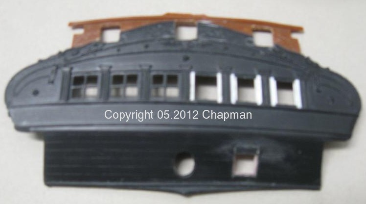

Freitag, 25. Mai 2012, 21:58
Hi!
Ein erstes Foto des Spiegels habe ich, so als Hinweis in welche Richtung die Reise geht. Ist leider nur ein "zwischendurch" Foto, danach haben die Batterien versagt.
Der Umbau des Hecks geht in Richtung der zeitgenössischen Buchanan/Pocock Heckansichten, welche Constitution im Gefecht mit HMS Java zeigen. Wie mir inzwischen bekannt wurde, beruhen die insgesamt 4 Ansichten dieses Schlacht auf Skizzen des dabei anwesenden englischen Leutnants Buchanan. Eine gewisse Glaubwürdigkeit kann man dieser weniger Serie wohl nicht absprechen, zumal die Heckpforten der Constitution noch anderweitig erwähnt werden.
Ich hoffe mit dem einstellen des Fotos klappt alles, ist schon ne Weile her seit dem letzten Mal.

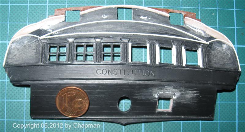

Montag, 28. Mai 2012, 15:36
Ein kleines Update zur Entwicklung des Spiegels. Die äußere Form des alten Spiegels wurde dahingehend verändert das im oberen Bereich die Fläche vergrößert wurde. Ich denke ich komme damit der Buchanan/Pocock Version (Zustand Gefecht mit Java) wieder ein Stück näher. Als nächstes stehen Überlegungen an ob die Säulen zwischen den Fenstern entfernt und durch andere, flachere Dekorelemente ersetzt werden müssen.
Hier ein Link zu den 4 Buchanan/Pocock https://digicoll.library.wisc.edu/WebZ/i…tsrecno=1%7F%7F
Bildern. Ich hoffe der Link funktioniert längerfristig.

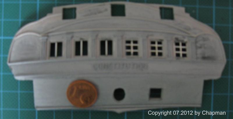

So, ein wenig bin ich weiter gekommen. Eine der Merkwürdigkeiten des sogenannten Hull-Modells der Constitution ist der Spiegel. Er wirkt mit den herunterhängenden Enden des Schmucks auf mich schon immer irgendwie komisch. Es scheinen aber auch die Proportionen etwas verzerrt zu sein. Campbells Rekonstruktion auf welcher der Bausatz beruht hat hier angesetzt und den Spiegel entzerrt aber ansonsten die Anordnung und Ausführung der Fenster sowie die Schmuckelemente übernommen. Das ist soweit in Ordnung, da das Modell als eine der wichtigsten Quellen zum Aussehen der Constitution um 1812 bis zum Gefecht mit Guerriere gelten kann.
Wenn man sich aber die in Teilen sehr einfache Ausführung des Hull-Modells, wie z.B. der Fenster im Spiegel anschaut stellt sich für mich die Frage ob hier wirklich vom Modellbauer das Aussehen des Schiffes wiedergegeben oder vereinfacht wurde. Eriksen (Autor, Alls Sails Up and Flying) der die Möglichkeit hatte sich das Hull-Modell genauer anzuschauen entwickelte eine These in der zum Schluss kommt dass das Hull-Modell in vielen Bereichen( u.a. die Ausführung der Fensterkreuze am Spiegel) vereinfacht wurde, um nach dem Gefecht mit Guerriere das Modell rechtzeitig zum Einlaufen in den Heimathafen fertigstellen zu können, um dort Captain Hull als Geschenk seiner Besatzung überreicht zu werden. Das nur kurz als Hintergrundinfo.
Schaut man sich nämlich Werke von Corne, die das Schiff 1803 zeigen an, stellt man fest das die Fenster doppelte Fensterkreuze und ein anderes Höhe/Breitenverhältnis aufweisen. Dieses doppelte Fensterkreuz findet man auch an den Seitentaschen des Hull-Modells und sollten, davon bin überzeugt, in dieser Ausführung auch am Spiegel um 1812 vorhanden sein.
Ich habe im aktuellen Baufortschritt also die Fenster vorsichtig schmäler gemacht und auf einer Seite Probefenster eingebaut um zu testen wie die Fenster dann wirken. Die Fenster sollten eigentlich , von den Corne Bildern her, wohl noch ein wenig schmäler oder evtl höher sein. Aber andererseits muss ich mich auch mit dem Fenster der der Seitentasche am Bausatz abstimmen. Das Ganze ist also ein Kompromiss.
So, nun aber ein kleines Fotoupdate.
Vorher
Nachher
