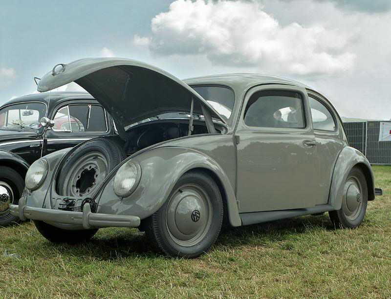

aussehen soll er hinterher in etwa so wie auf diesem Foto
also ohne Chrom. Dazu direkt eine Frage, gab es den 51er Käfer auch ohne die Chromleiste auf dem Kofferaumdeckel ?

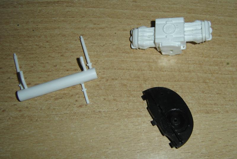

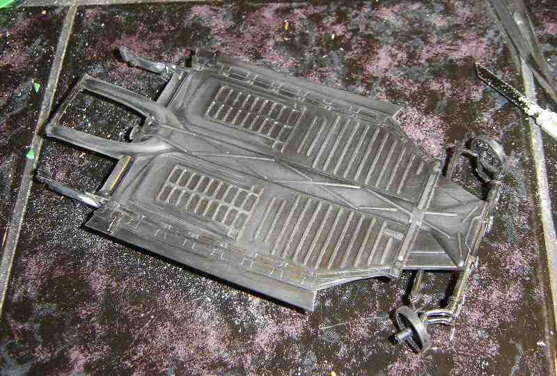

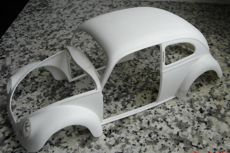

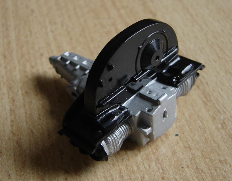

Angefangen habe ich mit dem Motor, das trocknet zur Zeit und jetzt werden erstmal die Gießgrate an der Karosse entfernt.

Ja. Die Standardkäfer damals hatten keinerlei Chrom. Auch auf der Kofferraumhaube nicht.
Bei Deinem Vorbild erkennst Du auch die richtigen Stoßstangen ;) und diesen S-Ausschnitt in den Seitenfenstern noch ein ;) Beachte auch die außenliegende Hupe und dadurch fehlenden ovalen Hupengitter
Ich schaue Dir auf die Finger und werde selbstredend mit Rat und Tat zur Seite stehen. Käfer ist mein Ding :)

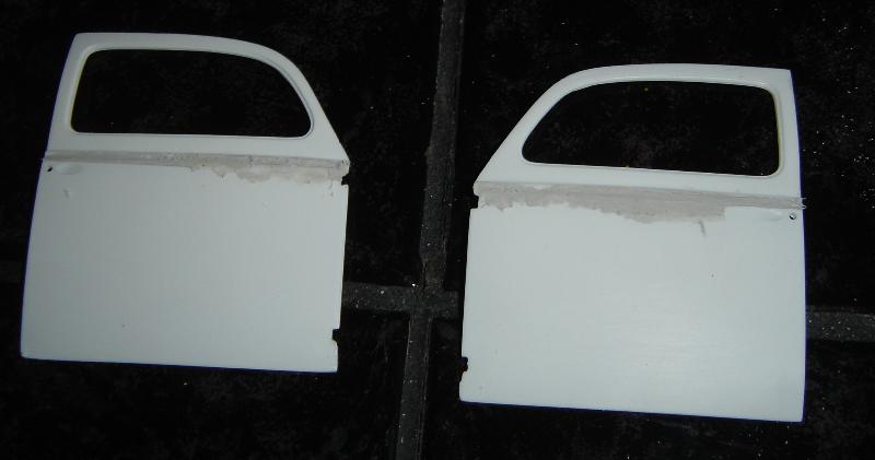

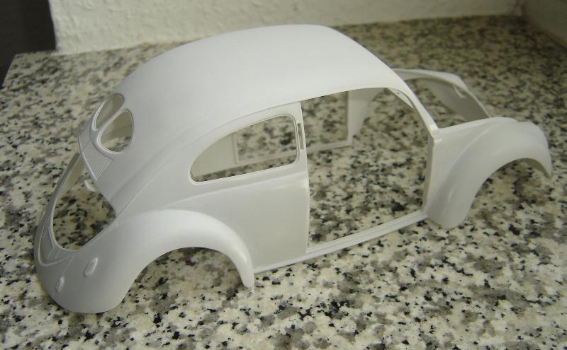

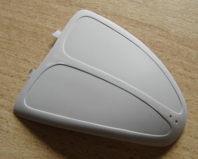

Bin wieder etwas weiter gekommen, als erstes habe ich mal die Haube gespachtelt und geschliffen, danach grundiert, nachgespachtelt, noch mal geschliffen, wieder grundiert und nochmal geschliffen

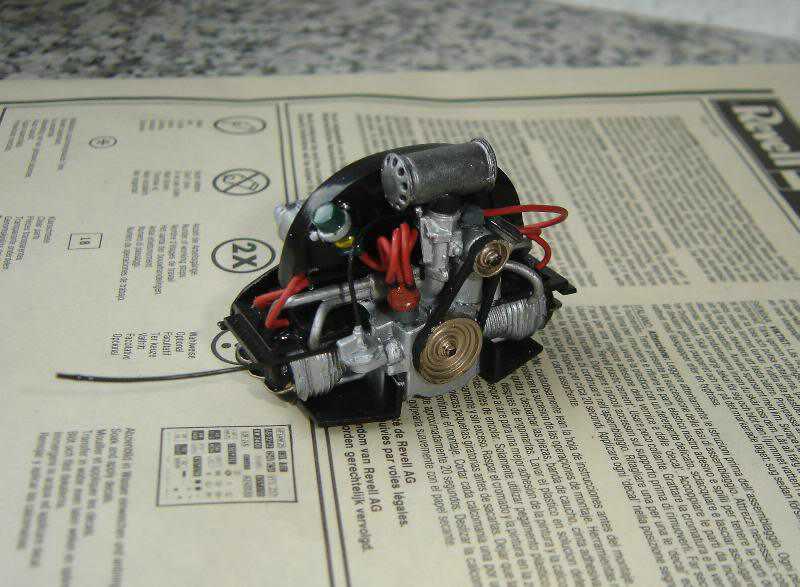

Am Motor habe ich auch etwas weiter gemacht

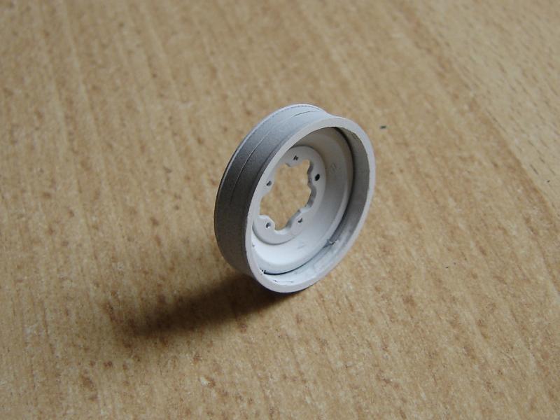

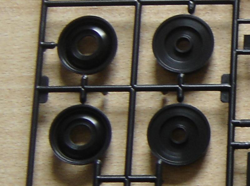

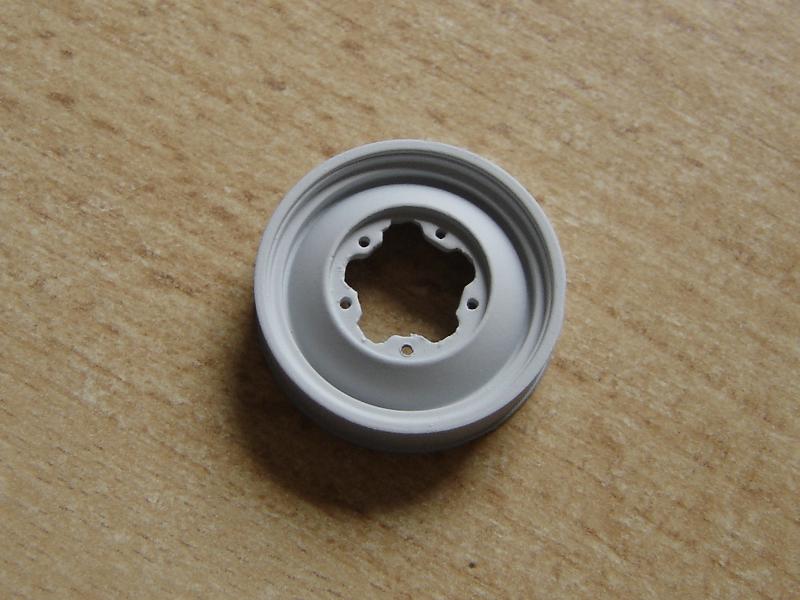

und zuletzt noch ein Versuch, das Ersatzrad möchte ich natürlich ohne Radkappe in den Kofferraum packen, also habe ich das entsprechend angepasst. Da muss noch etwas nachgefeilt werden aber im großen und ganzen denke ich das es gut gelungen ist

Ach ja, die Reserveradfelge habe ich auch geändert. Also mit Radkappe geht ja schon mal gar nicht.
Obwohl, ja ich weiß, eingie schreien jetzt auf "Habe ich aber schon gesehen." Rrrrichtig. Es gab ein Zubehörteil mit Werkzeug in der Reserveradfelge. Dann war dieser "Werkzeugkasten" auch mit einer Radkappe versehen. Aber nicht bei einem Standard bzw. bei einem originalem Käfer ohne Zubehör.

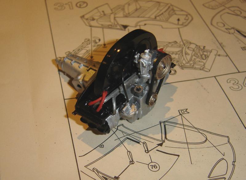

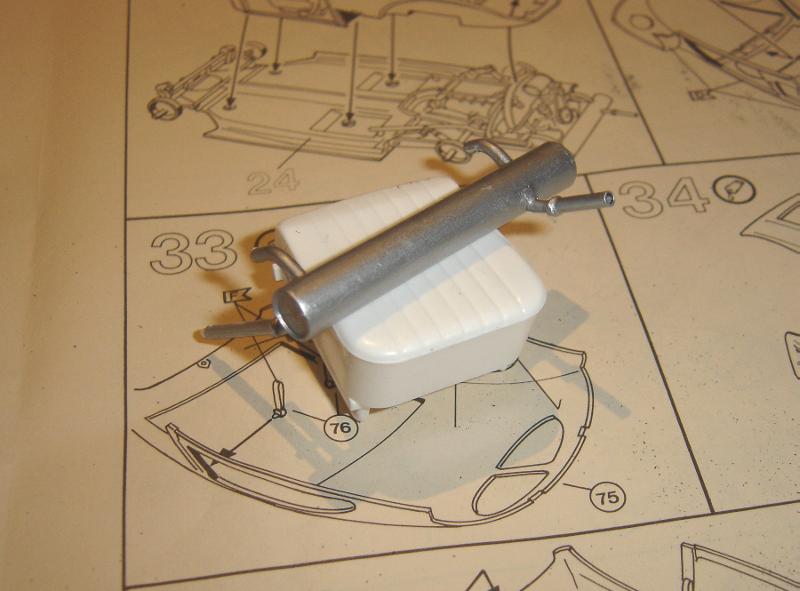

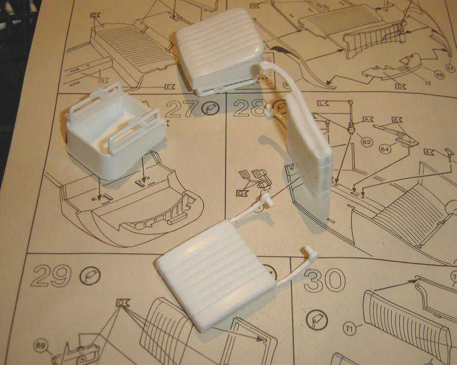

habe heute die Sitze zusammen gebaut und gespachtelt / verschliffen, ausserdem habe ich den Auspuff fertig, dieser wurde mit einer Adernenthülse aufgewertet. Am Motor bin ich auch etwas Weiter gekommen
Montag, 18. Juni 2012, 07:20
Hübsches Teil. Aber: die Räder für den Keilriemen müssten eigentlich genau umgekehrt sitzen, das große auf die Kurbelwelle und das kleine an die Lichtmaschine. Und die waren immer schwarz glänzend lackiert.
Werner
(der auch mal einen alten Käfer hatte)
Montag, 18. Juni 2012, 08:33
Werner
:bang: Danke für den Hinweis, hab ich garnicht gemerkt. Zur Farbe, habe ein paar Bilder gefunden wo die Keilriemenscheiben, warsch. bei einer Restauration, gelbchromatiert wurden

De Riemenscheiben sind vertauscht, das ist richtig, aber...
...Nö. Das ist nicht korrekt. Die letzten Käfer mit Kat, mein Mexikaner (Jubi 1985) und Cabrio (1972er) haben/hatten eloxierte Riemenscheiben, die Goldfarben aussehen. ;)

So, mal wieder ein kleines Update, Der Motor ist fertig und wurde um 2 Leitungen erweitert (Spritschlauch zur Pumpe, Kabel an der Lima) ausserdem habe ich den Tank schon in Schwarz lackiert, den Kofferraum, Unterboden mit Achsen und die Felgen zusammen gebaut.

Na, sieht ja schon mal nicht schlecht aus :)
Was mir ins Auge gefallen ist:
-> den Gussgrat an der Zünspule könntest Du vielleicht noch weg schleifen
Ansonsten gefällts mir :ok: Bei den Kabeln vom Lichtmaschinenregler must Du den Verlauf beachten ;) Die Kabel laufen knapp über dem Vergaserdeckel nach links in die obere linke Ecke des Motorraums in einem Kabelstrang, der auch die Klemmen 15 & 1 der Zündspule wie auch das Kabel des Öldruckgebers mitführen ;)

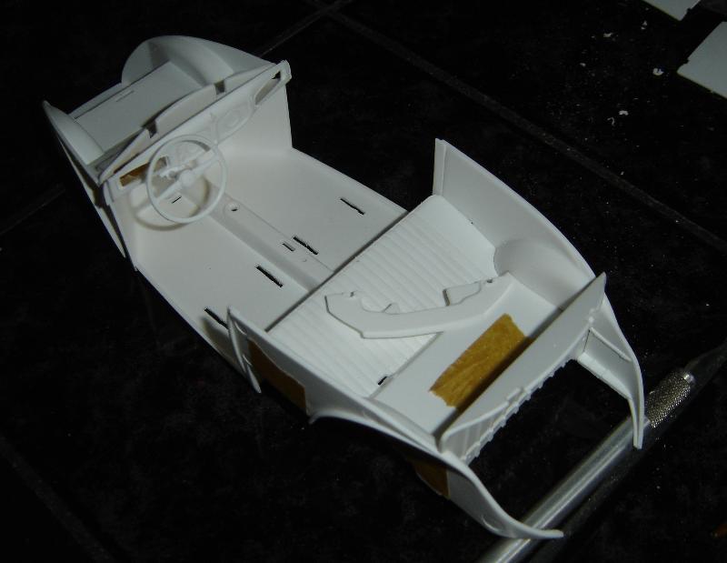

Noch 2 Fotos von der überarbeiteten Zündspule und der anpassung des Innenraums

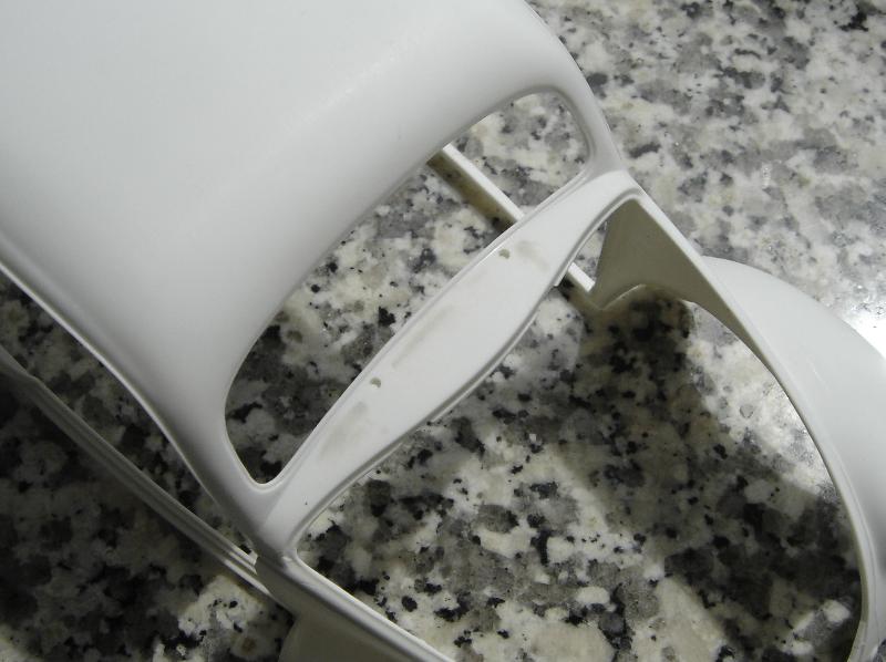

Heute mal ein paar Bilder von der Karosse die ich zwischendurch immer wieder spachtele und Schleife, zusätzlich zu den Zierleisten und Hupengittern gibt es ein paar Sinkstellen vor der Frontscheibe die zu spachteln waren. Ausserdem habe ich die verchromten Steinschlagecken an den hinteren Kotflügeln entchromt, eingeklebt und verspachtelt
Montag, 25. Juni 2012, 15:48
Oha! Das mit den Chromecken hinten ist mir gar nicht so bewusst gewesen, dass das Einzelteile sind! Gut gemacht :ok:

mal wieder ein kleines Update, Die Rheumaklappen sind verspachtelt, weil die Rechte nach der Grundierung kaum noch zu erkennen war. Ein nachgravieren ist mir nicht zufriedenstellend gelungen, desahlb habe ich sie zugespachtelt. Ausserdem habe ich die Bodenplatte vervollständigt und an die Karosse angepasst
