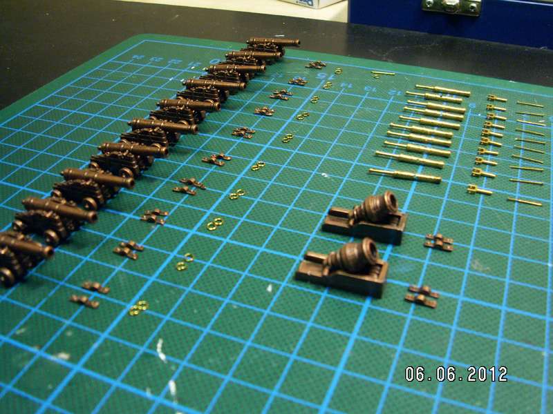

Aber ich stelle natürlich alle Originalteile nach und nach vor. Die Fittings sind von Amati und in Amati Qualität. Ich bin noch nicht sicher ob das gut oder schlecht ist. Aber fast sofort ist mir klar geworden – es wird viel „verbessert“... :)
Und jetzt äußere ich Moto dieser Baustelle: „Kein Chemie – nur Naturprodukte!“ Obwohl klar wird nicht an alle Stellen gehen. Ich versuche es :rolleyes: .
Quellen die ich benutzen werde:
- „Anatomie of the Ship: The Bomb Vessel Granado 1742“ von Peter Goodwin
- Zeichnungen von Bomb Vessel “Salamandre”
- Leider habe ich noch kein Baubericht für diese Bausatz im Internet gefunden aber gibt einige für „La Candelaria" und „Granado“

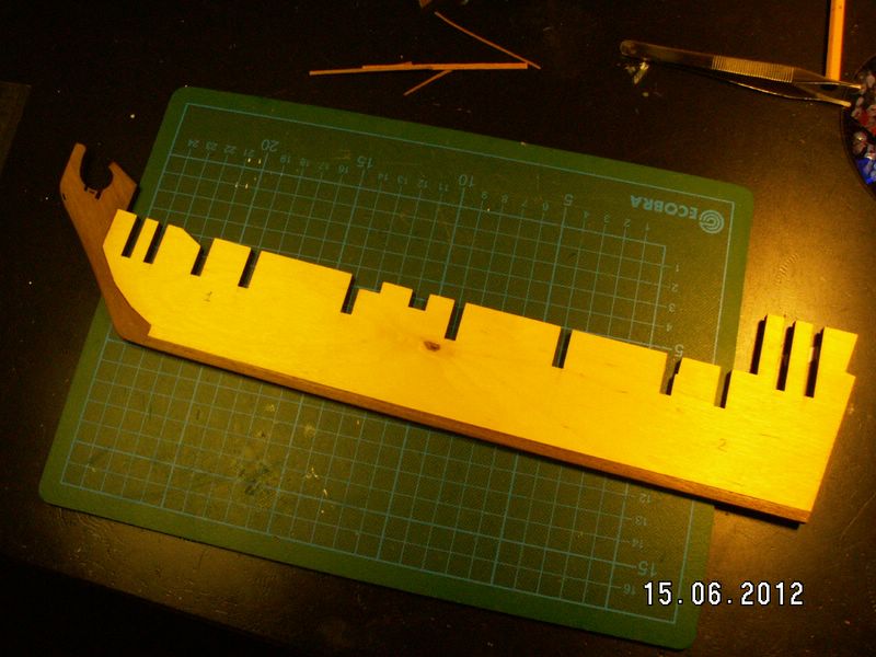

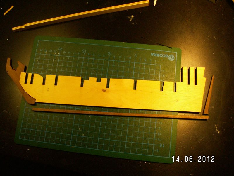

Und sofort erste Bilder!
Qualität des Bausatzes macht noch ein guter Eindruck, so sehen mit Laser vorgeschnittene Spanten (noch nicht geklebt):

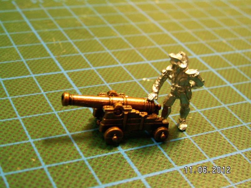

Und natürlich habe ich schon der Kapitän vorbei gehen lassen für Waffeninspektion:
Damit ist Bau offiziell geöffnet! Uha-ha-ha! :party:
Verfolgung kommt!!! :wink:

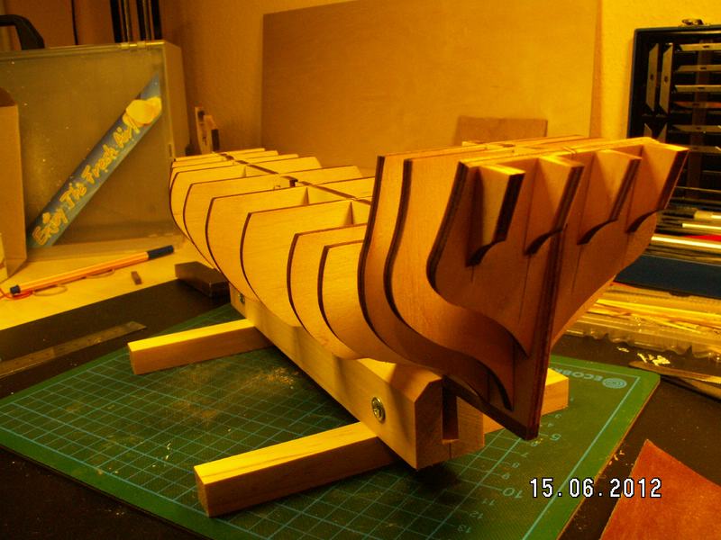

Sofort! :D Ich taste langsam, weil solche Bausätze mir noch neu sind. So liegen meine momentane Überlegung bei Steven. Bausatz bietet kein Kiel aus Nussbaum, das habe ich schon leicht korrigiert.

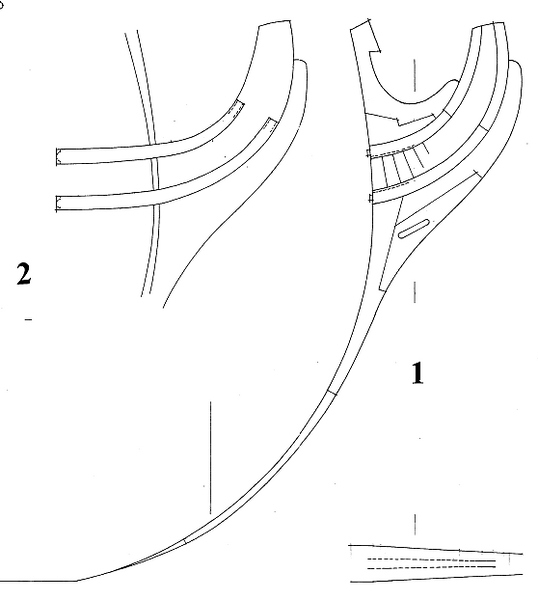

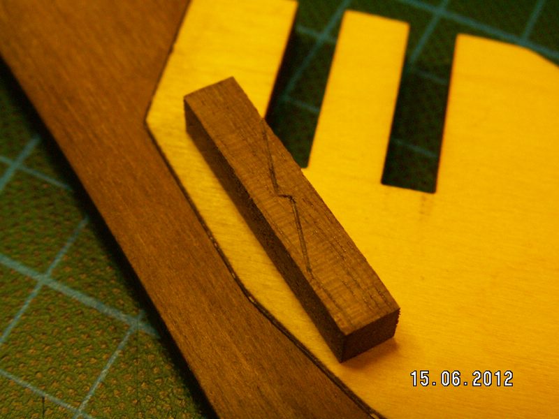

Die Überlegungen sind bei „Rissemuster“ was ich eventuell drauf kratzen kann.
Da suche ich passende Stevenkonstruktion in Literatur. In Link von Harry steht etwas darüber auch auf Italienisch, aber scheint ohne Realisierung. Ich habe „Granado“
… und „Salamandra“ Varianten vorhanden
Ich tendiere zu ersten.
Verfolgung kommt! :wink:

Soweit ich dein Muster verstehe willst du die Passungen nur "gravieren" oder ritzen. Ich war neulich hiervon: begeistert. Forumsmitglied "der Jan" zeigt hier die Passungen in einem Kiel nebst Bolzen. Sieht toll aus und waere auch fuer Deinen Steven machbar. Welche der beiden Ausfuehrungsweisen fuer Dich zutrifft weiss ich leider auch nicht. Ich wuerde aber auch zu Erster Loesung tendieren.
Gruss Harry
Sonntag, 17. Juni 2012, 22:17
Der erste hat aber eine krumme Nase! Gefällt mir trotzdem, oder vielleicht gerade deswegen!

und beim Thema Bugsteven tendiere ich auch stark zur ersten Variante. (B1/3)

Ehrlich gesagt musst du wissen, ob du die Laschung am Kiel machst. Viel sieht man leider später nicht mehr, insbesondere wenn dann noch Farbe mit ins Spiel kommt.
Was den Steven betrifft, gefällt mir vom optischen auch Version B 1/3 am Besten. Das ist aber kein fachliches Wissen sondern ein subjektiver Eindruck.
Die echte Trennung wurde natürlich passen und wahrscheinlich (!) machbar. Aber ich habe Angst mehr kaputt zu machen als zu gewinnen. Und ich habe schon so fest geklebt. Es wird bestimmt auch möglich das später zu kratzen.
:idee:
… werde ich dann erst auch nichts machen.
finde ich auch, dass 1/3 Bild besser ist. Aber es ist Engländer! Engländer!!!! Und damals um 1700 :!! … nee.
Danke für die Unterstützung Freunde! :hand: Nächste Schritt: Spanteneinbringung! :ahoi:

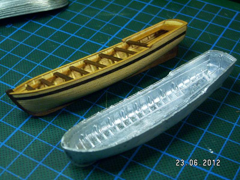

In Amati Konzept muss man die Boote aus Metall fertigen! 8| Fragt mich nicht warum, aber so ist es. Und sogar 2-mal habe ich diesen Klotz! Ist schon bestimmt bekannt:
War klar, dass ich damit nicht einverstanden sein kann! :du:
Für Fertigung habe ich verschiedene Varianten im Internet gefunden. Es gibt aber eine was mir besonders gefallen hat. Original Link zeige ich zum Schluss. Experten werden schon kennen und für alle andere bleibt die Intrige. :pfeif:

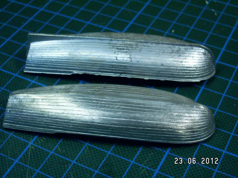

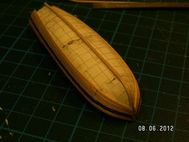

Schritt 1 – „Base“
Normalerweise fertigt man aus einem Holzblock „Base“ in Form zukünftiges Boot, aber wir haben Metallteile von Amati. 8o So, schleifen
und polieren, schleifen und polieren. Als Ergebnis – schöne, symmetrische „Base“.
Danach wickelt man eine Schicht aus dünner Alufolie, und liegt drauf einer Schicht aus Papier. Ich hatte ich noch kein Holzleim und habe einfach Bastelkleber genutzt. Es ist sinnvoll Papier gut mit Holzleim zu decken. Wichtig ist, dass Kleber nicht unter Alufolie kommt… was mir auch passiert hat. Dann kriegt man später Metall schwer raus.

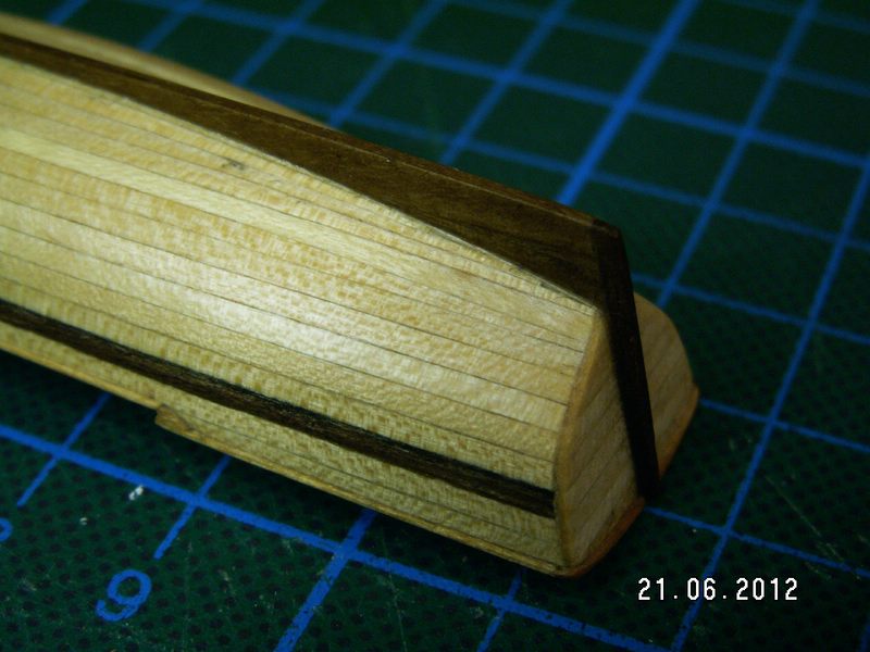

Schritt 2 – Beplanken außen
Danach „falsches Kiel“ mittig installieren und mit dünne Leistenchen (1,5x0,5) beplanken. Natürlich dunkle leisten nicht vergessen (zur Erinnerung – hier wird nicht Bemalt).
Danach schleifen! :D

Sehe ich das richtig,? Die Zinkdruckgußteile sind die eigentlich vorgesehenen Boote der Nave Bombarda? Und Du hast die einfach mal als Form für Deine Boote benutzt???
:respekt: Mann.
Schönen Sonntag,
Gruß McKay :ok:
Absolut richtig! :)

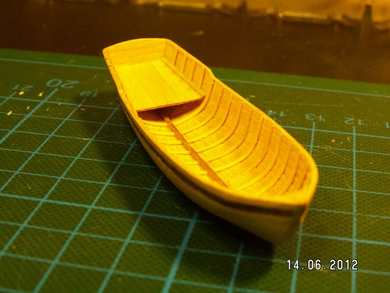

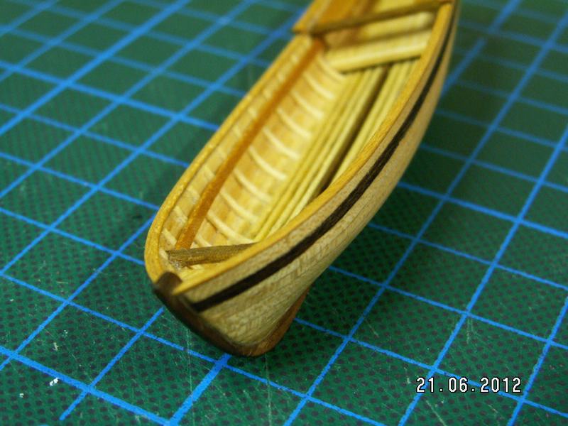

Schritt 3 – Beplanken innen
Das Bootchen wird von „Base“ abgezogen. An diese Stelle habe ich gemerkt, Leim hat doch leicht zwischen Alufolie und Metallform gekommen :S . Aber alles hat sich ohne Schaden trennen lassen. ;) Mir hat sogar gelungen Alufolie weg zu machen. Leider hab ich kein Bild gemacht (wusste nicht ob das Ganze nicht in Mülleimer bald landet :huh: ) und sofort von Innen beplankt.
Ab diesen Moment ist mir klar geworden, es wird was…

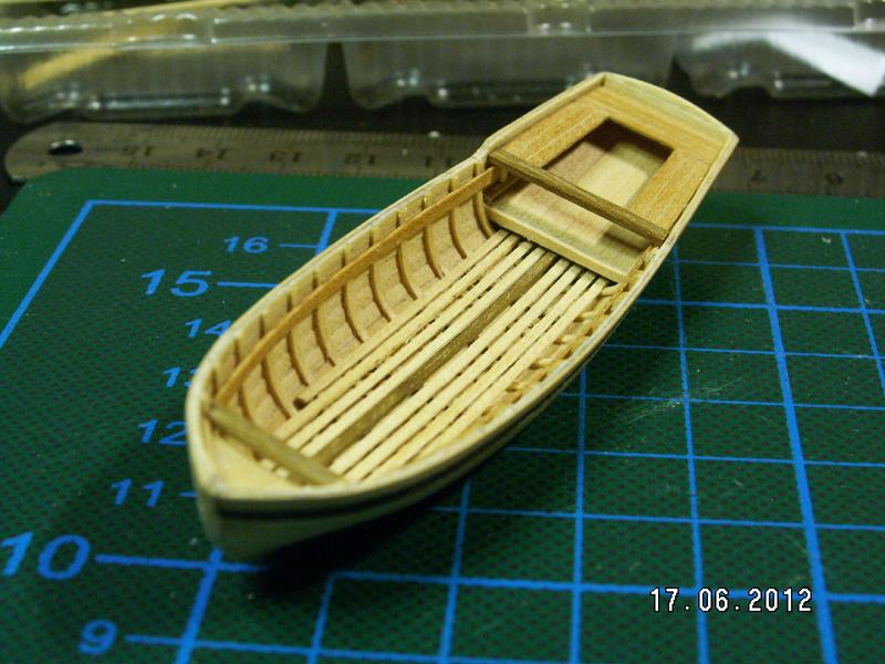

Schritt 4 – Fitting I
Als Grundlage für Innausbau habe ich mich auf Boudtiot und Salamandrazeichnungen grob orientiert

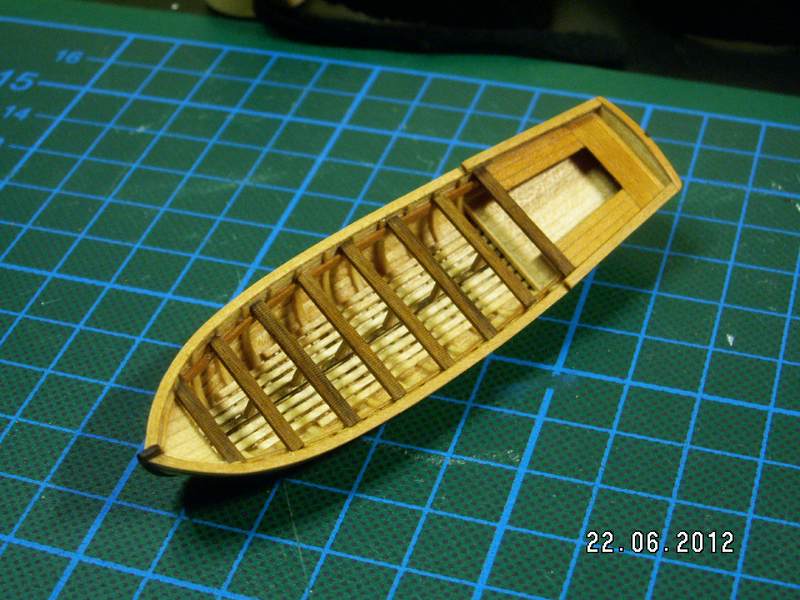

Als nächste kommen Spanten aus 0,5x1 mm Leisten.
Dann kommen „Sternsheet bottom boards“ und „Peak“ (leider Übersetzung habe ich nicht gefunden) . Sternspanten sind nur angedeutet .
Ich habe verschiedene Varianten von Deck überlegt…
Und dann für solche Endaussehen gekommen.Und
Farbausgleich in Kamera richtig eingestellt :pfeif:
Verfolgung kommt... :wink:

Sonntag, 24. Juni 2012, 11:45
Hallo Sascha :wink:
Dein Beiboot ist Sensationell geworden :ok: :ok: :ok:, mein Kompliment. Bei meiner Pegasus ist ebenfalls ein Beiboot aus Zinnguss vorgesehen und ich habe mir schon überlegt, eines aus Holz zu bauen, aber wie. :nixweis: Nun werde ich einfach Deine Methode kopieren. :D
Sergio
In der Werft : Revenge 1577
Fertig : Avalon
Sonntag, 24. Juni 2012, 13:03
Kann mich dem nur anschließen! War die Innenbeplankung nicht eine wahnsinnige Fitzelei und Messerei?
Montag, 25. Juni 2012, 10:52
Hallo und Danke!
Immer gerne. Ist auch ziemlich schnell zu bauen. Ich bin dabei die ersten Erfahrungen mit Kanonchen zu sammeln. Da habe ich deine Vorgehensweise auch sehr fleißig studiert…
Nicht besonders. Die Leisten sollen ab 1/3 Naserichtung immer dünner sein und nur die letzten in beide Richtungen. Man bekommt ein Gefühl sehr schnell.

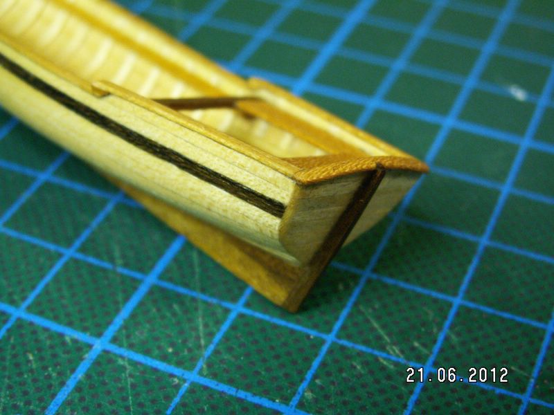

Schritt 5 – Kiel
Für Kielvertigung habe ich erst eine Schablone aus Papier gemacht und so lange geschnitten, bis es passte. Dann auf geklebte Leisten drauf befestigt (will nicht noch mal „geklebt“ sagen) und gesägt.
Da habe ich meine neue Dekupiersäge ausprobiert und bin damit sehr zufrieden. :tanz:
Wenn Papierschablone gut war - passt alles, oder „wird passend gemacht“ (Zitat ;) )

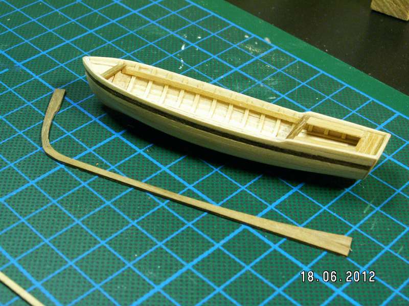

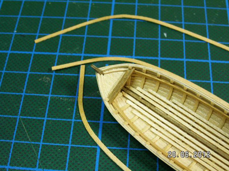

Schritt 6 – Leisten
Ein Schritt, wo ich die „Biegesystem 3000“ ausprobiert habe.
https://www.youtube.com/watch?v=T2hPI-hszhE
Der Typ macht dass geschickt, so kann ich noch nicht. Aber ich habe nötige Ergebnisse auch bekommen können.
Auf dieses Bild sieht man auch was von äußere und innere Beplankung nach Schleifen geblieben ist.

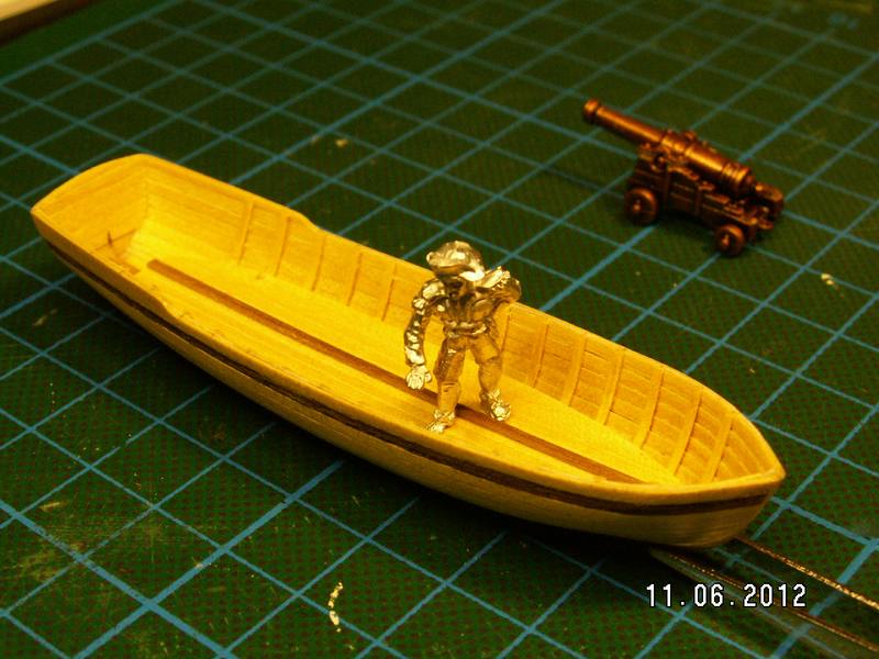

Und zum Schluss - Endaussehen mit alle Sitzbanken .
Zusammenfassung
An diese Stell habe ich Fertigung abgebrochen. Als Prototyp gefehlt mir, aber das Schiff wird in andere „Holzgamma“ gebaut. Leider nicht kombinierbar. Herstellung von Kleinkramm (Masten, Riemen, Ruder) habe ich diesmal weg gelassen.

Sehe ich das richtig? Du willst dieses wunderbar gelungene Teil nicht verwenden?
Och!
Hypopyon
Montag, 25. Juni 2012, 20:41
Irgendwie finde ich es unfair, sehen zu muessen, wie manche bauen koennen. :-(
Simply perfect! Auch die Stellen wo du dich nicht getraut hast zu reiben. ;-)
WIe lange hast du fuer dieses Meisterwerk gebraucht?
Montag, 25. Juni 2012, 21:09
Tja, wahrscheinlich. Hab teilweise sogar von Dir gelernt: Falls nicht perfekt passt – wird neu gebaut! In nächste Minibericht stelle ich die rausgesuchten Holzarten vor.
Formal von 08 bis 22.06 abends und am Wochenende, aber habe zwischendurch auf Dekupiersäge gewartet und andere Sachen erledigt. Geschätzte reine Bastelzeit… nee zu schwer zu schätzen ;) .
