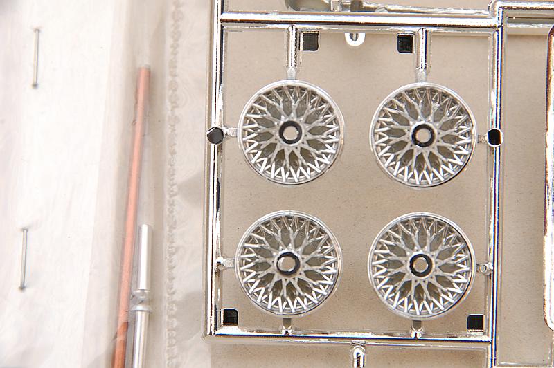

Die Speichenfelgen wurden mit schwarzer Wasserfarbe geschwärzt und anschließend mühsam mit einem angespitzten Zahnstocher wieder freigekratzt. Zuerst nocheinmal der Urzustand, wie er in der Bausatzvorstellung schon gezeigt wurde.
Nach dem schwärzen sieht es schon ganz gut aus, finde ich (das 1. Bild mit Blitz, das 2. Bild bei Tageslicht)

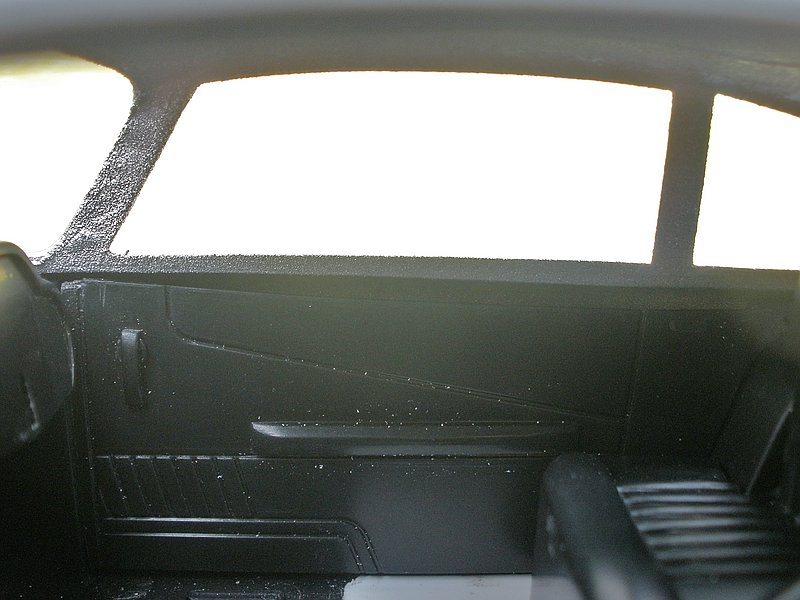

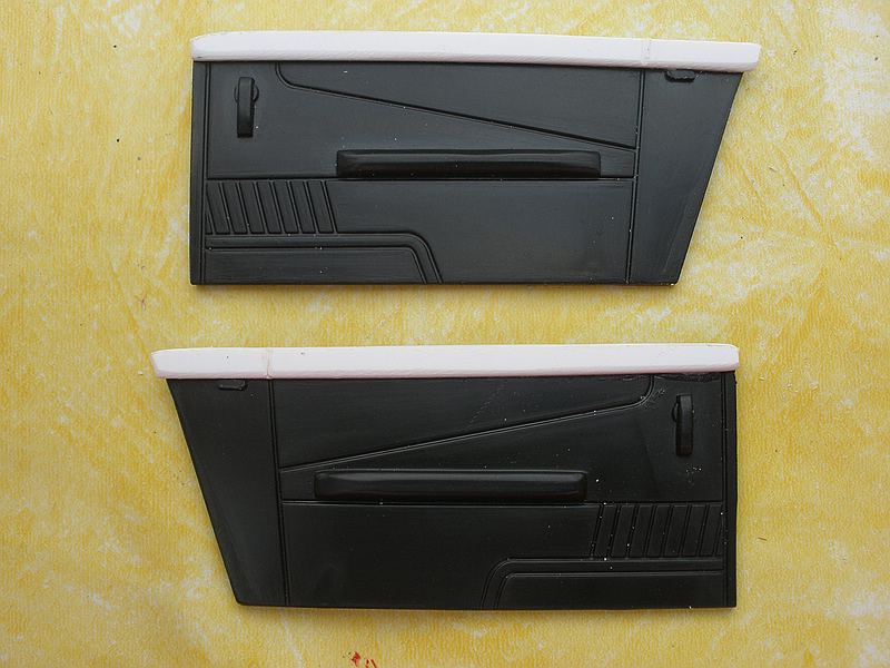

Die Türinnenverkleidung sieht so aus
und steht viel zu weit in der Karosserieausbuchtung, d. h, zu weit vom Innenraum nach aussen. Nachdem die Türverkleidung gekürzt und nach innen gesetzt wurde, sieht die Paßprobe mit der Karo schon besser aus, aber es bleibt zur Fensterlinie hin ein häßlicher Spalt. Die Türverkleidung hätte noch weiter nach innen gehört, geht aber wegen der Sitze nicht.
Der Spalt wurde mit einem 1 mm dicken Sheetstreifen geschlossen, ist sogar vorbildgetreu, nur etwas zu dick. Jetzt paßt es zu Fensterlinie hin.

Dann erhielten die Fensterkurbeln und die Zierleiste einen BMF-Überzug. Die leichten Unsauberkeiten stören nicht, denn die Türverkleidungen werden noch lackiert, die BMF-Teile hinterher wieder freigelegt.

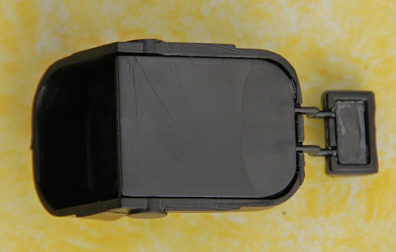

Der Kühler wurde mal testweise in die Karo eingesetzt, nachdem die mittlere Strebe noch freigelegt wurde.

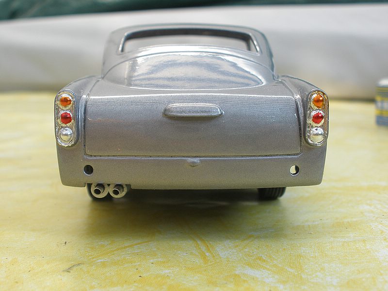

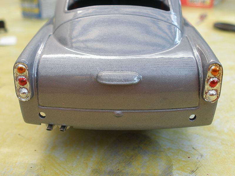

Die Rücklichteinheiten erhielten ebenfalls BMF (die im Makro sichtbaren Falten sieht man im Original nicht !)

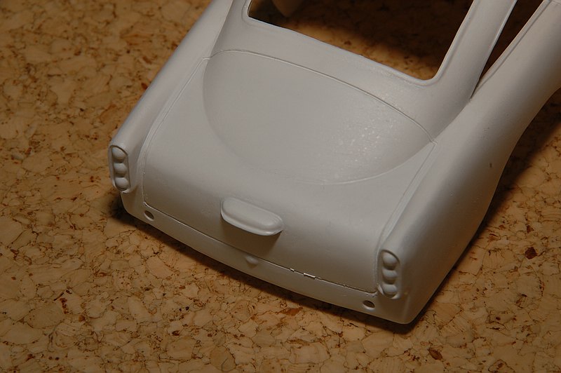

Wer hat eine Idee :idee: , wie ich die unterste Leuchte (Rückfahrscheinwerfer) machen soll, damit er sich vom Hintergrund abhebt? Ganz dünnes Weiß oder eher matten Klarlack? Die oberen wurden schon mal mit Tamiya Clear eingefärbt, müssen aber nochmals etwas überarbeitet werden.

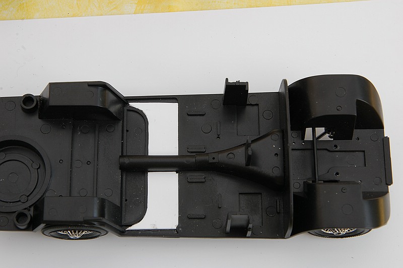

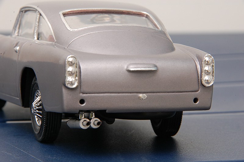

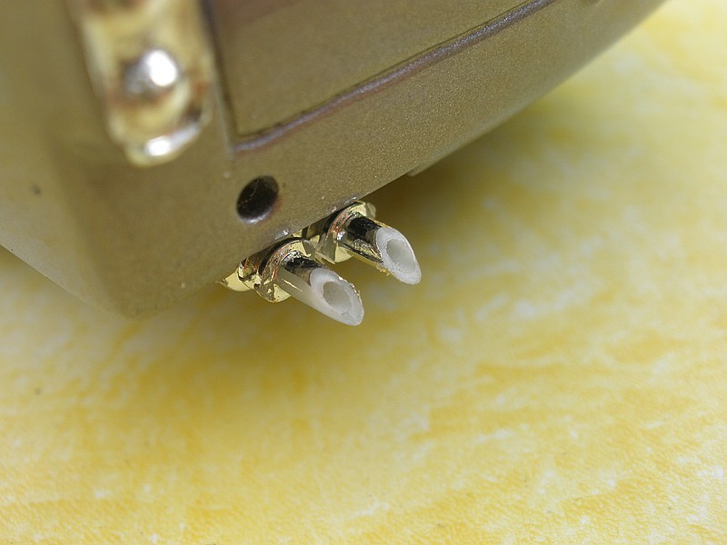

Dann wurden die Endrohre des Auspuffs aufgebohrt und die Auspuffanlage testweise montiert. Was mußte ich hierbei feststellen? Der Konstrukteur und der Herr der Endabnahme können doch offensichtlich nur den ganzen Tag an eines denken und das ist :saufen: :saufen: :saufen:
Wie um Himmels Willen kann man denn nur die Auspuffendrohre so machen, daß das Wasser hineinlaufen kann :( :( :( ? Bei einem Fahrzeug aus dem sonnigen Kalifornien wäre es ja noch nachvollziehbar, aber aus dem verregneten Inselreich :abhau: ?
Also gabs halt doch Endrohre aus Aderendhülsen, sehen eh besser aus :D

Freitag, 6. Juli 2012, 15:31
Hallo Jörg
Schee sieht er aus.
Die hinteren Rücklichter könntest Du mit einer Mischung aus Klarlack und weiss bemalen (ein Tropfen weisse Farbe mit Klarlack mischen und ausprobieren, testhalber auf einem Stück Gussast).
Gruss. Dani

Eine Anfänger-Frage zu den BMF Kanten in der Türverkleidung. Wie werden diese nach dem Lackieren wieder freigelegt ?
Wattestäbchen und Universalverdünnung oder
Abschaben/Kratzen mit scharfem Skalpell ?

Freitag, 6. Juli 2012, 15:43
Der wird schon richtig .. der Auspuff ist ja wunderbar geworden
zum Rücklicht ...
wenn Du den äußeren Rahmen wieder entfernst ... den gabs so nicht ...
so, daß nur die leicht zurückgesetzte Grundplatte des Rücklichts bleibt ...
und wenn Du dann noch diese eher alu matte Platte mit einem leichten schwarzen Washing versiehst ...
dann sollten die Rücklichter ganz automatisch klarer akzentuiert rauskommen ...
schau mal so in etwa

Freitag, 13. Juli 2012, 07:55
zunächst einmal vielen Dank :hand: für die Kommentare.
@ Martin: Die BMF-Teile wurden mit einem Zahnstocher vorsichtig freigekratzt. Die Farbe (Revell Aquas) sprang dann richtig weg.
@ Markus: Die Rahmen sind eigentlich nicht mit BMF überzogen, sieht nur so aus. Die Grundplatte ist auf meinen Referenzbildern durchaus Chrom, schau >hier<

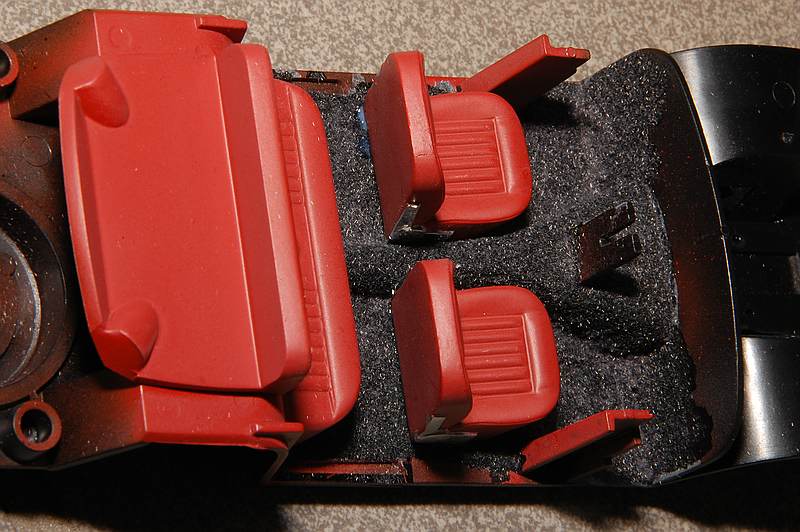

Der Innenraum erhielt seinen Boden mit Flocking von ScaleProduction. Die Kopfstützen der Vordersitze wurden nach umfangreichen Recherchen entfernt, da ich kein nur ein einziges Bild fand, wo die Vordersitze Kopfstützen hatten. Die Sitze bekamen ebenfalls ihre Farbe und an der Innenseite etwas BMF, an der Außenseite Farbe, da man es später eh nicht mehr sieht :baeh: . Der fast fertige Innenraum sieht nun so aus.

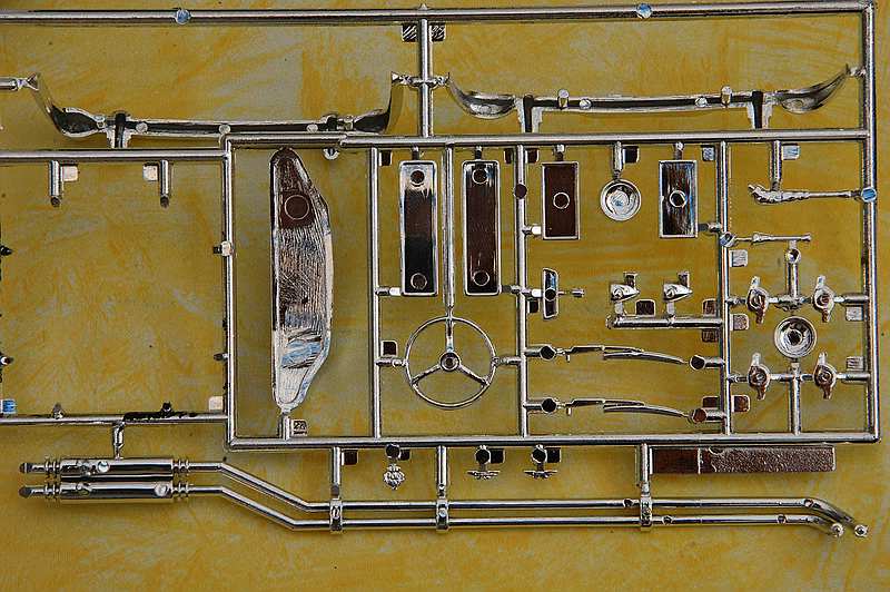

Da der Chromspritzling auf der Rückseite enorme Auswerfermarken aufwies, mußten die Außenspiegel entchromt, verspachtelt und mit Alclad neu verchromt werden. Ebenso wurden die Stoßstangen entchromt und neu verchromt, da sie an der Außenseite am Spritzling angegossen waren und auch etwas Grat aufwiesen. Die Stoßstangen schauen nun nach meiner ersten (!) Alcladisierung :) so aus.
Als ich die Scheibe aus dem Spritzling trennte, wußte ich, wieso zwischen Karo und Türinnenverkleidung ein Spalt war, die Scheibe sieht nämlich so aus :bang:
Also mußte der umlaufende Steg abgetrennt und die Unterkante so angepaßt werden, daß die Scheibe mit der Türinnenverkleidung abschließt.

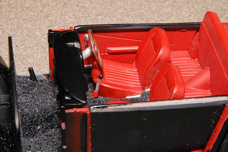

Nachdem ich das Lenkrad in das Armaturenbrett steckte, dachte ich erneut, mich muß der Schlag treffen, denn das paßt ja gar nicht :( :motz: :thumbdown:
Also die Sitze wieder herausgerupft, nachgeflockt und weiter hinten wieder neu eingeklebt, ist zwar etwas besser, aber unter gut versteh ich was anderes.
Also landete die Lenksäule kurzerhand in der Restekiste und aus einem Spritzlingsrest wurde eine neue, extrem schräg nach oben stehende, unnatürliche, Lenksäule gefeilt und mit einem Draht als Blinkerhebel versehen. Jetzt paßt es halbwegs, besser geht es leider nicht :( .

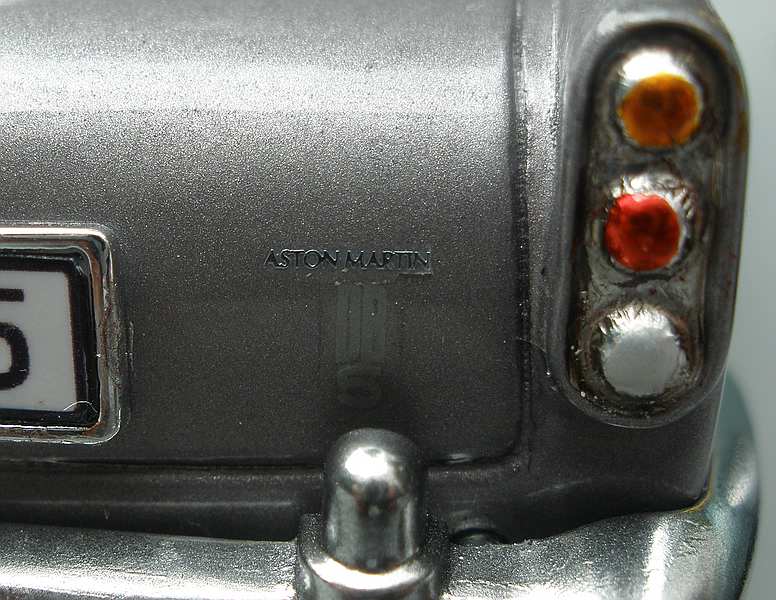

Freitag, 13. Juli 2012, 10:34
daß ein, wie es scheint, recht frisch restaurierter Aston an dieser Stelle
statt des mit der Zeit verwitterten Alus ein hochglanzpoliertes Alu hat kann ich nachvollziehen ...
(den BMF-Rand hast du aber seitlich schon ein Stück zu weit hochgezogen , gell ?)
Ziel des Washings beim Modellbau ist es aber doch bei vielen Teilen den räumlichen Effekt zu erreichen der sonst im kleinen Maßstab des Modells sonst nur schwer erzielen ist ....
einfach weil die Tiefe des Originals für die natürliche Schattenbildung fehlt ...
selbst das polierte Alu auf den Referenzbildern in deinem Link erscheint je nach Lichteinfall deutlich dunkler ...
und läßt die Leuchten plastisch deutlich hervortreten ...
Markus

Aaaalso...die Räder...da solltest Du unbedingt was machen - wie Du selber schreibst. Das sieht wirklich schrecklich aus, wie weit innen die im Radhaus sind. :verrückt:
Ich muß meckern :pfeif: ...die Lenksäule gefällt mir nicht. Da fände ich es besser, das zumindest die Säule mit dem Lenkrad im "besseren" Winkel steht. Bei dem Vorbild steht (meine ich zumindest) das Lenkrad nicht so stark senkrecht wie jetzt am Modell. :hey: Vergleiche da mal, wie niedrig die Sitzfläche mit den BMF-Zierleisten der Seitenverkleidungen sind.
Ein bischen Neigung des Lenkrades in Verbindung mit einer kleinen Abnahme an der Sitzvorderkante (wo er auf den Boden geklebt wird) um dessen Neigung etwas zu Ändern könnte abhilfe schaffen. Steht die Lehne dann zwar ein wenig steiler....so sieht das eher "unfunktionell" aus.
Habe ich bei ein, zwei Modellen gemacht, wenn Lenkräder in der Höhe nicht so einfach korrigierbar sind ;)
da kann ich Dominik nur zustimmen. Ich würde die Sitze nochmal ausbauen und Überarbeiten, die Rückenlehne abtrennen und die Sitzflächen einfach flacher schleifen, die sind meiner Meinung nach
um einiges zu dick geraten. Lass dir das mal durch den Kopf gehen. Ist zwar einiges an Arbeit, aber ich denke der Aufwand wird sich lohnen.

@Dominik und Martin: die Sitze wurden tiefergelegt :abhau: , d.h. sie wurden einfach über die ganze Fläche etwas abgesägt,
dann die Lenksäule etwas anders ausgerichtet, besser geht es aber beim besten Willen nicht mehr.
@Marcus: die Rückleuchte erhielten etwas verdünnte „Tamiya Smoke“ Farbe, ich hoffe, es gefällt jetzt.
@all:
Die Spurweite wurde vorne und hinten vergrößert.
Die Karo bekam noch eine Schicht Klarlack und wurde geschliffen und poliert. Die Innenkanten der Fenster- und Türdichtungen wurden geschwärzt.

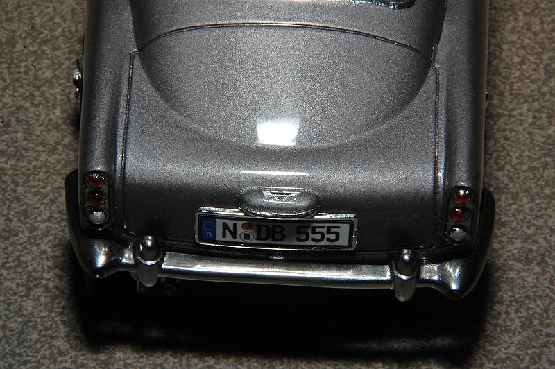

Dann bekamen die Rücklichter wieder ihre Farbe, das unterste bekam etwas matten Klarlack. Ich finde, es paßt ganz gut.
Die Scheinwerfer wurden eingesetzt, ebenso die vorderen Blinker.

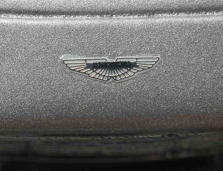

Dann kamen an der Front und am Kofferraum noch Metell-Waterslide-logos vom DBS zum Einsatz. Am Kofferraumdeckel gab es einen „Aston Martin“ –Schriftzug (oberste Reihe, das „S“ abgetrennt), obwohl es ihn im Original dort so nicht gibt. Der Schriftzug an sich schaut nämlich richtig schön aus.
Anschließend wurden die Stoßstangen, Rückspiegel und Ätzteilscheibenwischer montiert sowie die Typdecals am Heck und den Kotflügeln angebracht.

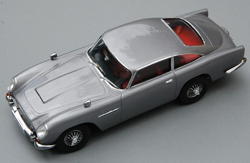

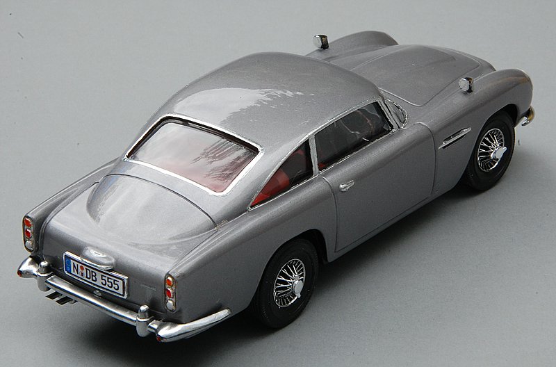

Nachdem er nun fertig war, gings schnell noch zur Zulassungsstelle, um das Wunschkennzeichen abzuholen. Ausnahmsweise wurden die verchromten Bausatzkennzeichenhalter verwendet, da ich keine passenden mit erhabenen Rand habe.
Damit ist nun dieser BB auch fertig und ihr habt letztmalig die Gelegenheit, :motz: :( :thumbdown: :ok: von euch zu geben. Wenn es nicht zu viel wird, startet nächstes Wochenende der nächste BB, ansonsten setz ich mal für ein oder zwei Modelle aus und zeige sie dann nur in der Galerie :) . Auch hier wäre eine Kundgabe euerer Meinung ganz recht (und nicht immer nur die üblichen Verdächtigen).
So, nun aber zu den Bildern

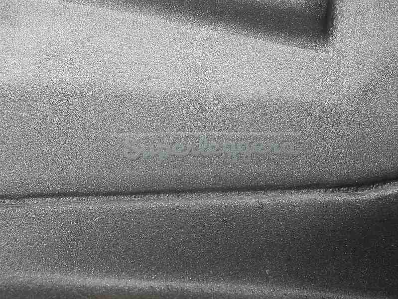

Das linke Rad ist etwas von der Achse gerutscht und steht deshalb etwas schief, bei den Galeriebildern paßt es dann :D
Auf der rechten Seite des Schriftzuges steht die Trägerfolie noch etwas ab, aber nach dem Einsatz von etwas Weichmacher paßt es und sieht so aus
Die "Superleggera" Decals sind aufgrund der Untergrundfarbe leider kaum zu sehen :heul:
>Hier< geht’s dann zur Galerie.

Jetzt hast Du extra schnell gemacht, dass ich nicht mehr meckern kann. Kannste ruhig zugeben :!! :abhau:
Nö, mir gefällt er, die Ätzteile und "Decals" verfeinern das ungemein. Schick.
Aaaaber :D ...
...warum kein H-Kennzeichen :hey:

Also die Sitze sehen jetzt um Welten besser aus als vorher. Da hat sich der Aufwand wirklich gelohnt.
Das die Räder schief stehen hast du ja selbst bemerkt, also kann ich jetzt nicht meckern :heul:
Sag mal die Metalllogos von Hobby Design sind die wie Decals in Wasser einzuweichen, da ich auch solche habe die aber selbst klebend sind.
Darum meine Verwirrung :nixweis:
Ich äußere mich trotzdem zu deinem Vorschlag, auch wenn ich ein üblicher Verdächtiger bin, nehme ich mal an :D
damit bin ich nicht einversstanden. Trau dich ja nicht :!!
Mir bereiten sie immer sehr viel Spaß deinen BB und es würde mir etwas abgehen.
Viele Grüße Martin

Habe den BB wegen Schlafmangels jetzt mal komplett durchgelesen, und ich muss sagen Holla die Waldfee, was du aus dem Teil gezaubert hat.
Die Lackierung ist ja wohl einwandfrei geworden, ich wünschte meine würden derart glänzen.
Auch sonst hast du die "kleinen Feinheiten" elegant umschifft, die Kurve mit der Lenksäule im letzten Moment noch gekriegt :D .
Glückwunsch zu einem schicken DB5, auch wenn das Superlegra schlecht zu lesen ist... :D
Ich würde einen neuen BB gerne sehen, dann auch bestimmt von Anfang an!
Peter :ok:
Freitag, 20. Juli 2012, 09:58
Servus Jörg! :wink:
Kurz und schmerzlos: Du hast so ziemlich das Beste aus diesem Bausatz gemacht! Gefällt mir wirklich gut! :ok:
Gruß, Ernst

vielen Dank allen, für die positiven und auch kritischen Kommentare :ok: .
@ Dominik:
Aaaaber :D ...
Weil ich dem lieben Finanzminister in Zeiten leerer Kassen den vollen Steuersatz und nicht nur magere 191,73 Euro bezahlen möchte :abhau:
