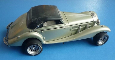

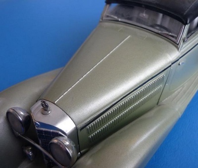

Mann ... fast hätt ichs vergessen ...
Meinen Veteranen als Beispiel hier zeigen ? um Gottes Willen ! ... wenns sein muß ...
In der Zwischenzeit (und ein paar Umzüge weiter) hat er mehr Verletzungen als Mel Gibson in Lethal Weapon ....
aber andere Kits hatte es deutlich übler erwischt ...
dieser wird wohl immer ein Ehrenplätzchen behalten
Was Du hier siehst ist der vor 25 Jahren zerlegte und wieder aufgebaute Benz mit einem wilden Kitbashing ...
ursprünglich gebaut hatte ich ihn schon ein paar Jahre früher ...
paar 1/20 Porsche Fahrwerksteile ... big ´n little Wheels ...
sollten einen wilden Hot Rod ergeben ... eine wilde "Jugendsünde" ...
hatte aber einfach richtig Spaß gemacht
ich hab gerade nachgesehen ... in der Motorhaube ist noch copyright 1963 eingeprägt .... Aaaaaaargh !
wie konnte ich nur ! (Ich geb mir grad nen symbolischen Tritt in den Allerwertesten ...)
damals wars für mich nur ne alte Möhre .. gerade gut genug zum Drauflosschnitzen ...
heutzutage würde ich versuchen ihn originalgetreu wiederaufzubauen ...
naja ... andere Zeiten andere XXitten !
So wie Du ihn jetzt siehst ... nur in besserem Zustand und deutlich weniger staubig ...
war er damals in der Ausgabe 1/87 der Modell-Hit erschienen ... also vor gut 25 Jahren ...
Modell-Hit war eine auf Autos ausgelegte neue Modellbauzeitschrift ...
wäre ein Wunder wenn sich überhaupt noch jemand dran erinnert ...
war wertig gestaltet ... als ernsthafte Alternative zur KIT angelegt ...
weil in der Kit immer so wenig über uns Automodellbauer drin war ...
aber es hatte nur drei Jahre lang funktioniert .... 1986-88 ... schade
falls sich einer der alten Haudegen von damals hier ins Forum verirrt haben sollte ...
Viele liebe Grüße ... hatte Spaß gemacht !
weiter:
... wie Du siehst hatte ich an der Karosserie so gut wie nichts verändert ...
man kann diese Motorhaube bis auf eine Toleranz von etwa einem halben Millimeter links und rechts hinbekommen ...
heute würde ich wohl auch noch an der Schräge was ergänzen ...
damals war eher die Überlegung gewesen wie bei vielen HotRods die Seitenteile ganz wegzulassen ...
genau wie ich auch so vieles Anderes wohl auch anders machen würde
naja ... in Ehren ergraut !
und wenn das vor ein paar Jahrzehnten ging ... dann geht das auch heute
Markus

Danke dir :hand:
Die Haube passt ja ganz gut bei dir.
Das "Erscheinungsbild" deines Benz sieht ungewöhnich aus, aber wie du schon sagst ne Jugendsünde :ok:
Achja: Modelle sind ja zum bauen sonst "verschimmelt" ja der Kunststoff in der Schachtel :lol:
