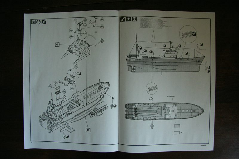

Als Basis für mein Vorhaben dient mir folgender Bausatz:
Der Kit ist nicht mehr der Jüngste, was sich an vielen Stellen auch zeigt. Die Bauanleitung ist ziemlich kurz gehalten und besteht aus einem doppelseitig bedruckten A3-Blatt. Bei den wenigen Bildern bleiben manche Details offen - An diesen Stellen muss man sich seinen Teil denken, oder man versucht im Internet auf Antworten zu stoßen.

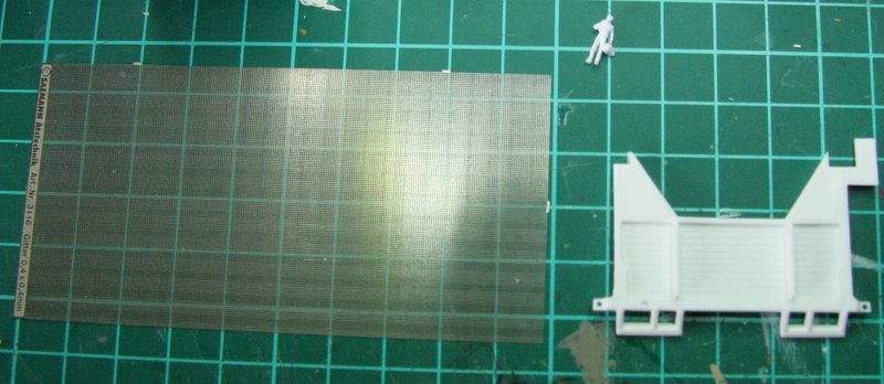

Ich habe vor, das Schiffchen mit einigen Ätzteilen aufzuwerten – Die Plastikreling des Bausatzes ist zu niedrig und viel zu plump. Fündig geworden bin ich bei Saemann Ätztechnik, wo ich mir eine neue Reling, ein paar Treppen und Leitern sowie ein Gitter mit 0,4mm Maschenweite bestellt habe.
Was ich mit dem Gitter anstelle weiß ich noch nicht genau. Mein ursprünglicher Plan war, damit das Fangnetz darzustellen. Allerdings erscheint mir das Ding dafür zu fein. Vielleicht ersetze ich den angedeuteten Bretterboden der Netzablageplattform achtern (keine Ahnung, ob es dafür einen Fachbegriff gibt und wie der lautet) durch das Gitter. Der Bretterboden ist allerdings auf dem Foto nicht gut zu erkennen…

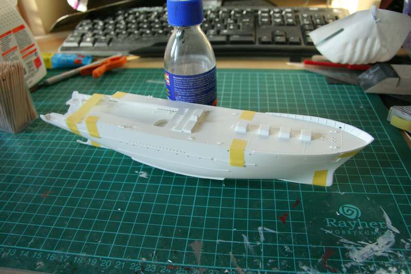

Hier mal die beiden Rumpfhälften, leicht verzogen:
Mit ein wenig Tape zusammengepappt sieht der Rumpf schon mal so aus:
Passt und hat an manchen Stellen leider etwas Luft. Aber damit beschäftige ich mich später… Erstmal gings mit der achteren Mast/Schornstein-Kombination los. Die zu kleine Zugangsplattform hab ich durch einen Eigenbau ersetzt. Hier der Mast mit geätzter Reling, dem obligatorischen Cent und einem passenden Preiseling:

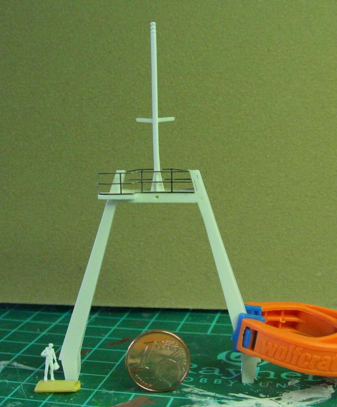

Und hier der momentane Stand der Dinge – Der Mast ist fertig, aber noch nicht gealtert und getakelt und hat noch ein paar Leitern spendiert bekommen:

Fliegennetz hatte ich auch schon im Kopf - Muss ich mal probieren ob das fein genug is. Saemann hat aber auch noch andere Maschenweiten im Angebot... Na mal schauen, bis zum Netz hab ich auch noch ein bisschen zu tun! Und in Sachen Takelung sind auch noch viele Details offen - Da hoffe ich einfach mal auf das Forum :thumbsup:

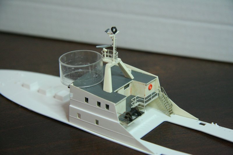

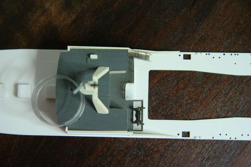

Im Moment baue ich am Deckshaus. Der aktuelle Zwischenstand sieht so aus:
Am Mast musste einiges geschliffen werden, bevor er halbwegs ordentlich aussah - Im Moment steht er allerdings noch lose rum, deshalb musste grad die leere Tesarolle zum stabilisieren herhalten...

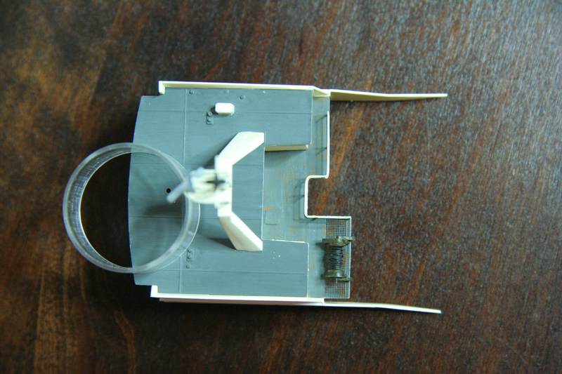

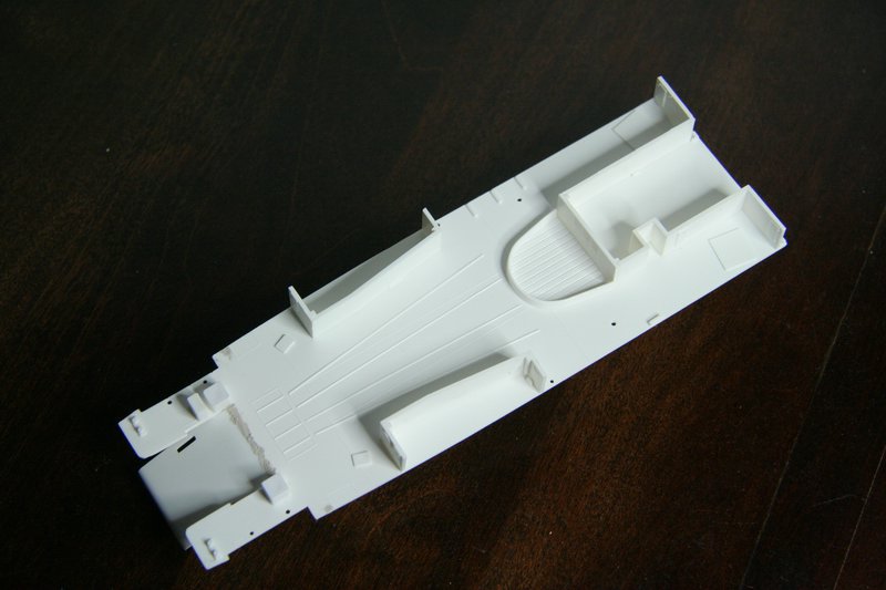

Dann habe ich mich mit den Decks beschäftigt. Dabei ist mir aufgefallen, dass die Laufgänge achtern am Deckshaus viel zu schmal geworden wären, wenn ich nach Bauplan vorgegangen wäre. Und da ich ja nicht will, dass sich die Preiserlinge später da durchzwängen müssen, habe ich kurzerhand die Wand des Deckshauses einige Milimeter zurückgesetzt. Außerdem wurde der Bereich überarbeitet, wo die Winde steht.
Sie wäre eigentlich so nah an der Wand platziert gewesen, dass man hätte drüberklettern müssen um auf die andere Seite und damit in eine total dumm ungenutzte Ecke zu kommen. Das kam mir reichlich unlogisch vor... Also kam kurzerhand das Skalpellmesser zum Einsatz und ich hab für die Winde eine breitere Plattform gebaut. Verwendet hab ich dazu erstmal das Gitter von Saemann, dass wie ich finde, an der Stelle einen echt guten Eindruck macht:
Einen kurzen Rost-Anfall hatte ich auf einem der Decks wie ihr seht auch schon. Allerdings werd ich mich das große "Einrosten" noch ein bisschen aufheben. Mal kurz auf dem Deck platziert und mit der Treppe, die dort später ihren Platz finden soll, sieht das Ganze momentan so aus:
Als nächstes ist die Vorderseite des Deckshauses dran. An der muss noch ein nerviges Loch zugespachtelt werden, denn dort soll später die IMO-Nummer prangen.

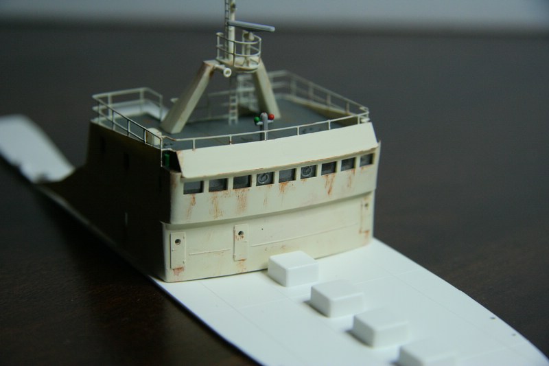

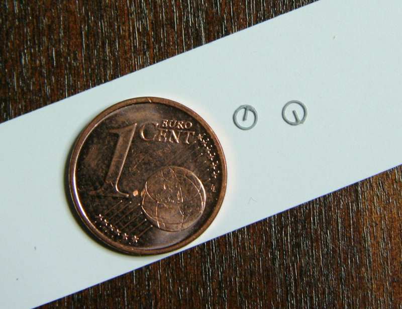

heute gibt es nur ein kleines Update - Schuld sind diese kleinen Dinger hier, die Schleuderscheiben:
Entsprechende Teile sind in dem Bausatz natürlich nicht vorhanden, also hab ich die Dinger in nervenraubender Kleinarbeit aus dünnem Draht selbst hergestellt. Hat ewig gedauert, bis ich sie soweit hatte :bang:

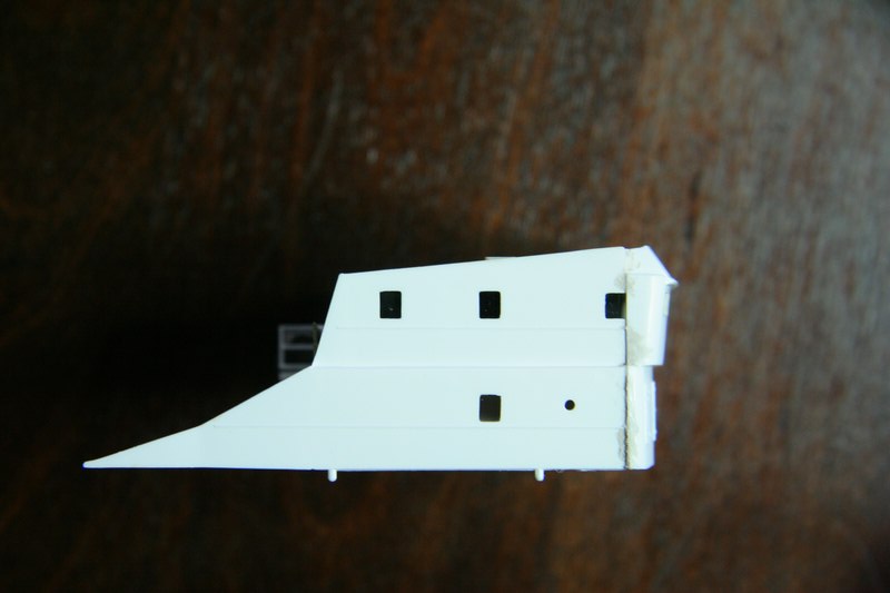

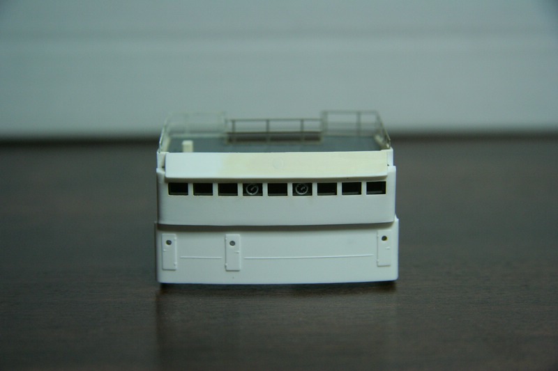

An der Front des Steuerhauses wurde das komische Loch verspachtelt - Auf dem Foto sieht man es nicht mehr, aber "in Echt" kann man es noch erahnen. Besser krieg ich's allerdings nicht hin, denke aber wenn da mal die IMO-Nummer drübersteht sieht man davon nichts mehr...
Anschließend wurden die Schleuderscheiben mittels Klarlack auf der Klarsichtfolie für die Fenster befestigt. Das funktioniert zwar auch nicht ganz spurlos, man vermeidet dadurch aber nervige Kleberreste auf der Scheibe.
Ein bisschen Reling für den Aufbau hab ich auch noch zurechtgebogen - Frickelige Arbeit. Die Bemalung is noch nicht fertig und auf den beiden Fotos ist sie nur lose aufgesetzt, ebenso wie die Frontpartie des Aufbaus - Die auch noch ein Stück Reling auf entsprechender Höhe spendiert bekommen wird.

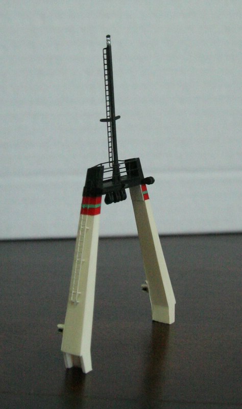

ich weiß ja nicht, ob du nicht selbst darüber gestolpert bist, aber ich habe ein paar Bilder der "Roc Amadour" gefunden, die eigentlich die Vorlage für den Kit gewesen sein soll. Die schaut auch schon schön versaut aus, wie sie gerade im Hafen liegt:
Klick mich oder mich, oder vielleicht mich oder doch eher mich.

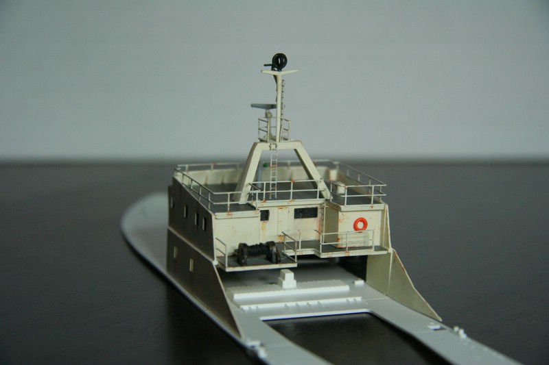

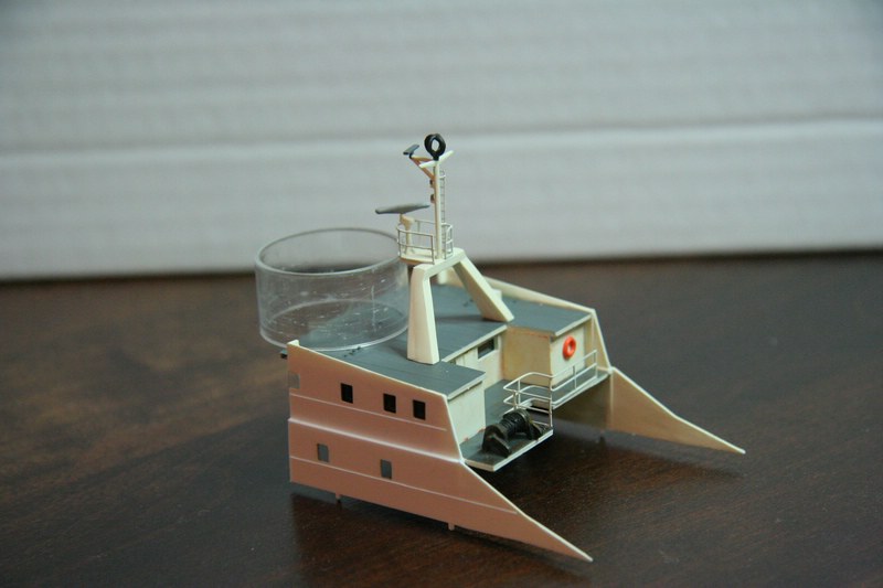

Zunächst wurde das Teil mit der Brückenfront eingeklebt. Anschließend musste erstmal ziemlich gespachtelt werden, da ich an der Trennstelle genau dieser Teile keine Lust auf einen auffälligen Spalt oder Versatz hatte. Aber seht selbst:
Nach viel Schleiferei, die sich aber meiner Meinung nach gelohnt hat, ging's an die Farbgebung und das Befestigen des Masts und der Reling. Anschließend wurde alles "mit Rost eingesaut". Das Resultat sieht, mal lose auf das künftige Deck aufgesetzt, wie folgt aus:

Montag, 16. Juli 2012, 08:44
Toll, stimmig sogar in den Proportionen der Feinteile! Hat sich wirklich gelohnt!!!
Frage:der horizontale Stich zwischen den Türen des Frontschotts - Ist das ein Handlauf? Wenn ja, kann man da noch einen Draht aufdoppeln ohne den Rest zu versauen?
Lieber Gruß, Daniel

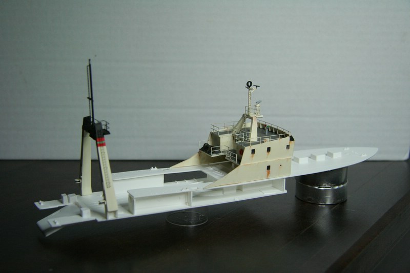

Anschließend hab ich mich noch ein bisschen mit dem Trawldeck (ich glaube, das dürfte die richtige Bezeichnung sein ?( ) befasst. Die Rampe, auf der das Netz an Bord geholt wird ist ein separates Teil. Klebt man es ans Deck, bleibt ein ziemlich großer Spalt. Deshalb musste mal wieder gespachtelt werden:
Damit beim unvermeidlichen Schleifen nachher das Teil nicht gleich wieder abbricht, hab ich von unten ein paar entsprechende Stücke aus Sheet angeklebt, die es hoffentlich etwas stabilisieren:
Zum Abschluss noch ein paar Bilder, die euch einen kleinen Überblick über die Decks des Kahns geben sollen. Die Teile sind erstmal nur lose aufgesetzt:
So langsam könnte ich auch mal den Mast altern...
