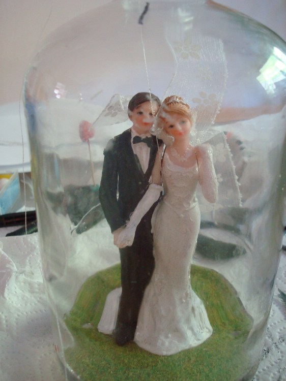

Es ist vollbracht.
Vor zwei Tagen hatte ich die restliche Deko in der Flasche untergebracht. Das heißt, zu den Füßen der Figuren ein aufgeklapptes Buch mit dem Hochzeitsdatum und den Namen der Beiden.
Hinter dem Paar ein kleines Schild, mit dem ich mich verewigt habe und natürlich der Bogen mit den Rosen, unter dem das Paar streht.
Der wird einfach Gerade in die Flasche geschoben und in spiralförmigen Drehungen solange innen im Kreis bewegt bis er ganz in der Flasche ist. Dann muß er nur noch aufgerichtet werden und wird festgeklebt.
Jetzt fehlte nur noch der "Türkenbund" genannte Zierknoten am Flaschenhals.
Dazu verwende ich eine Knüpfhilfe, die ich mir aus einem Korken gemacht habe.
Mit hilfe dieses Korkens und der Vorlage (ohne kann ich ihn immer noch nicht) mache ich einen einfachen Türkenbund und lege ihn dann über den Flaschenhals.
Jetzt folge ich mit dem langen Ende der Schnur immer dem Verlauf der Schnur und achte darauf das die neue Lage immer über der vorigen liegt.
Das sieht besser aus und erspart viel Nacharbeit. Das habe ich fünf mal gemacht, dann war der Knoten groß genug, um den Hals der Flasche zu bedecken.
zum Schluß noch den Korken rein und das ganze versiegelt.
Das war es auch schon wieder.
Für Anregungen und Kritik bin ich dankbar.
Gruß McKay
P.S. Manch einer wird sagen, das das Kitschig ist. - Ja das soll es ja auch.
