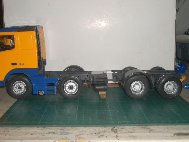

Hallo Bastelgemeinde,
möchte heute auch gerne mal einen Baubericht einstellen und auf eure Kritik und Anregung hoffen bin natürlich auch für Lob offen :lol:
Will nun mal schreiben was ich vor habe und werde heute oder morgen noch weitere Bilder vom momentanen Baustatus einstellen da meine Kamera ein kleinen Defekt hatte bin ich mit Fahrgestell und Führerhaus schon ein wenig voran gekommen aber gibt noch genug zu tun oder evtl zu ändern.

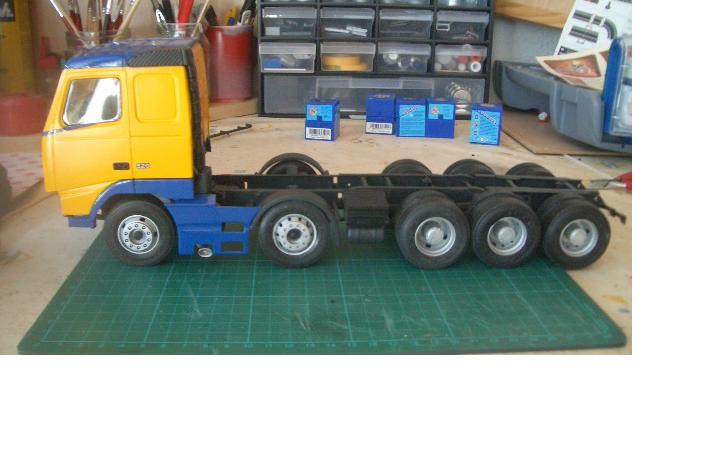

Der Plan ein 5-Achsertankfahrzeug so wie es sie in der Schweiz des öfteren zu finden gibt.Im Anschluß mal ein Bild wie er werden soll und dann die zwei Bausätze die ich dafür zurecht hämmern biegen feilen schleifen usw. möchte

Hallo Berni,
da bin ich mal gespannt wie du das umsetzen tun wirst. Ich werde auf jeden Fall dran bleiben.
gruß Heiko

:wink: Hi Berni
Bin gespannt, wie ein Flitzebogen. Sehr interessiert auf die Umsetzung von Dir. Viel Spass und wenig Kopfzerbrechen. :)

:wink: Danke Heiko und Hatti für euer Interesse hoffe euch nicht zu entäuschen.

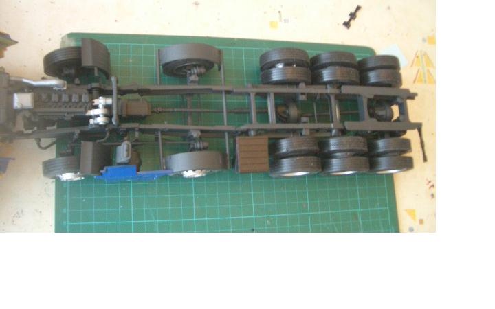

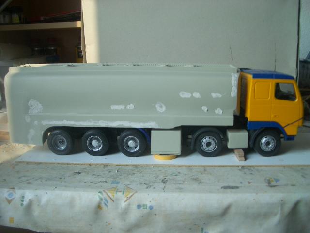

Wie vorhin ja schon angekündigt hier ein paar Bilder von dem momentanen Baustatus also erst mal drei Bilder vom Fahrgestell wo es auf der rechte seite als nächstes weitergeht mit dem anbringen vom Tank der momentan unter der Sonne liegt zum trocknen. und natürlich auch noch ein paar Leitungen die im Motorraum noch fehlen.

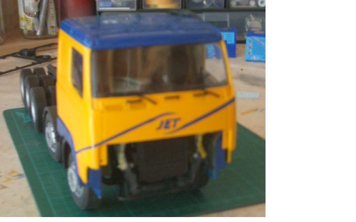

und dann hätte ich auch noch ein paar Bilder wo das Fahrerhaus schon seinen Lack bekommen hatt und schon mal zur Anprobe auf dem Fahrgestell aufgelegt ist.
Gerne würde ich auch eure Meinung über den Schriftzug hören war mal so mutig und hab keine Decals machen lassen sondern selber eine Airbrush Schriftzug versucht :verrückt: aber ich finde das es für das erste mal garnicht so schlecht geworden ist :)
So dann bin ich mal auf eure Meinung gespannt
Gruß Berni

:wink: Hi Berni
Die letzte Achse würde ich, wie auf dem Foto, Einfachbereift machen und lenkbar. Du brauchst für den Tanker vom Gewicht her keine 3 zwillingsbereifte Achsen. Schaut dann auch gefälliger aus. In der Schweiz haben sie komische Achslasten und Verteilungen (vermutlich wegen der Bergstrassen - war auch mal in Italien so). Unter uns gesagt, es ist ja keine Schwerlastzugmaschine - oder? Fahrerhaus gefällt mir :thumbsup: .
:five: ciao
da Hatti :ok:

Hallo Berni,
gefällt mir gut, dein 5- Achser Projekt :ok: Ich werd nur nicht schlau, wie du den Rahmen verlängert hast :??? Würde mich mal interessieren wie du das hinbekommen hast- schaut sehr profesionell aus. Hast du an Originalzeichnungen Maß genommen, oder wie hast du das gemacht?
...werde dir auf jeden Fall weiter über die Schulter gucken :)

Hallo Berni,
Ich bin eigentlich überhaupt nich so im Truckbereich unterwegs (von einigen kleine Opel Blitz im 1:72 Maßstab mal abgesehen), aber dein Vorhaben finde ich sehr spannend. Das ist mal was ganz anderes als sonst.
Auf jeden Fall sieht die Umsetzung fürs erst sehr gut aus. Aber irgendwie hab ich das Gefühl, der Abstand zwischen den beiden vorderen Achsen und den hinteren dreien, ist, verglichen mit deinem Originalbild, bei deinem Modell etwas zu kurz geraten? Oder täuscht das? :nixweis:
Weiterhin gutes gelingen.
Grüße, Ralf

Hey
Das sieht schon mal sehr interessant aus.
Wenn sich das "Jet-Design" über den ganzen Truck fortsetzt finde ich die Beschriftung an der Front gelungen.
Mfg Chri

Moin Berni
Interessantes Projekt :ok: .
Wie ich sehe ist beim Volvo die hintere und die mittlere Achse angetrieben. Ich kann mir nicht vorstellen das es ein solches im Original gibt.
Bei Deinem "Vorbild" scheinen auch die Achsen 3 und 4 angetrieben zu sein sowie die 5te eine Lenkachse. Auch scheint beim Modell der Achsabstand nicht so ganz hinzuhauen. Die Achsenverteilung schaut mir eher nach Schwerlastzugmaschine aus und nicht nach einem Solo-Tanker. Liegt vielleicht auch daran das der Volvo ein Fernverkehrshaus hat und nicht, wie ich finde (siehe auch Vorbild-Foto), eine kurze Nahverkehrskabine.
Grüsse - Bernd :wink:

erstmal danke für euer Intereesse an meinem Projekt und danke für die vielen Anregungen :ok:
@Chri, ja habe vor den Tank auch in gelb zu machen einen blauen Streifen durch mit dem Jet Logo mal sehen wie es sich umsetzen lässt.
@Ralf ja das mit dem Achsabstand muß ich nochmal überdenken der abstand der ersten Achse zur 3 Achse würde stimmen nur leider ist die erste Achse ein wenig zu weit nach hinten gerutscht das ich aber des unterbringen des Tankes zuschreiben muß. Orginal sind diese Lkw nur mit sehr kleinen Tanks ausgestattet aber da ich eine Fernverkehrshütte drauf habe möchte ich auch einen Tank entsprechend dazu unterbringen.
Vielleicht kommt noch die zündende Idee :idee: es noch anders zu gestalten.
@Bernd erwischt ja die Hinterachs kombi ist von einem früheren Modell aber das gefällt mir doch nicht so richtig um so länger ich es anschaue bin grad am überlegen das ganze nochmal raus zunehmen und vielleicht sogar die letzte Achse als Liftachse zu gestalten
Danke auf alle Fälle euch allen für eure Beteiligung werd jetzt ein Feierabend Cola trinken :prost: und mich ans überdenken machen.
MfG. Berni

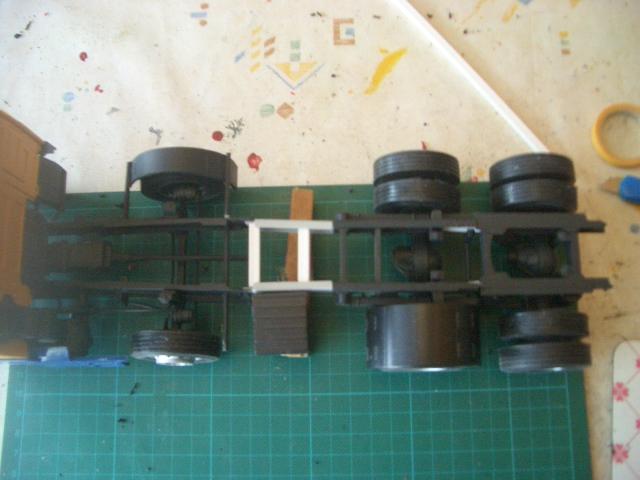

bin auch mal wieder ein wenig zum basteln gekommen hab den Hilfsrahmen zur probe aufgesetzt und auch mal den Tank wie er von der Länge passt :ok:
als nächstes ist jetzt dann die dritte Hinterachse dran und dann möchte ich gerne den Heckkasten in Form bringen.
MfG.Berni

Ich würde allerdings, wenn ich mir mal so die Fotos anschaue, die 2. Lenkachse nach vorne versetzen. So um die Hälfte wie momentan der Abstand ist, also direkt nach dem Auspuff würde ich sie platzieren. Ist aber nur so mein 'Geschmack'.
Ich bleibe aber an deinem Baubericht, der wird bestimmt sehr interessant. :ok:

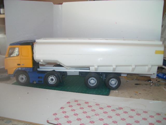

auch ich hab mal wieder ein kleines Update von meinem momentanen Projekt hat ein wenig gedauert aber mußte jetzt erst mal noch einen angefangenen Bausatz den ich schon in Arbeit hatte bevor ich dieses Forum entdeckt habe fertig stellen :)
Aber jetzt genug geredet ihr wollt doch hoffe Taten sehen habe die dritte Achse angebracht und die Verkleidung am Tank wie ich sie mir so vorstelle jetzt als nächstes soll dann rechts der Tank fürs Fahrzeug folgen und auf der linken seite ein Werkzeugstaukasten und Feuerlöschkasten.
gerne nehme ich gute Ideen von euch mit auf also wer was zu sagen hat immer raus mit kann gut mit Kritik umgehen :!!
:) MfG.Berni

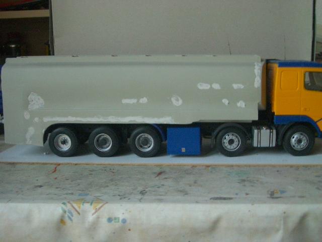

Hallo Berni
Gegenüber der ersten Fahrgestellvariante des Volvo's finde ich Deine überarbeitete Variante stimmiger. Besonders waren ja erst die drei Hinterachsen sehr dicht beieinander und nun sind sie mit etwas Abstand zueinander. Meiner Meinung nach passt es nun von der Optik besser.
Beim Tankaufbau merkt man schon sehr das es ein gekürzter Auflieger ist. Beim Vorbildfoto schaut er etwas anders aus, aber gut, Kompromisse muss man ab und zu eingehen.
Samstag, 18. August 2012, 17:34
komme gerade aus meiner bastelhöhle wo es doch angenehm kühl war ;) und will euch nach ein paar spachtel und schleifarbeiten meinen jetzigen Baustatus nicht vorenthalten also Grundgerüst des Heckschrankes steht und ist mit dem Tank verspachtelt

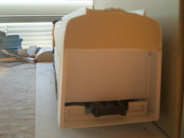

desweiteren ist auch an der Seitenverkleidung mit spachteln schleifen spachteln schleifen usw :verrückt: weitergegangen naja wird wohl noch ein paar durchgänge brauchen aber das muß jetzt warten werd jetzt erst mal auf die Kirchweih gehen und gut Essen und das eine oder andere trinken :prost: bis dahin :wink:
MfG Berni

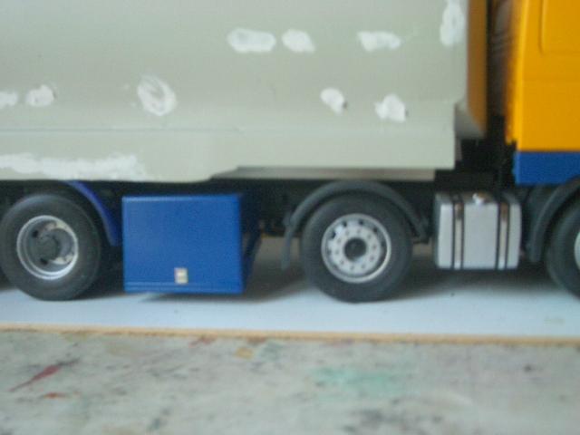

Hy Berni,
soweit im ganzen gefällt mir dein Tanker.
Ich würde nur die Verkleidung über der 2. Lenkachse auch nach unten ziehen, so das eine gerade Linie über die ganze Länge da ist.
Noch eine Frage, ist der Heckschrank links auch gerade? Auf den Fotos sieht der leicht schräg aus, als währe er nicht im rechten Wickel zu der Bodenplatte.
Ansonsten, mach weiter. Ich bin auf weiters gespannt.

Montag, 27. August 2012, 10:59
@Torsten ja dein Auge hatte recht der Schrank ist aufgebaut wie ein Trapetz wird unten etwas breiter aber auf beiden Seiten sieht mann auf dem Foto nicht so
heute habe ich nach viel schleifen mal eine Grundierung aufgetragen aber wie man sieht es wird noch einen spachtel und schleifgang brauchen.
an der Kabine habe ich die Stoßstange und die Serviceklappe lackiert und angebracht

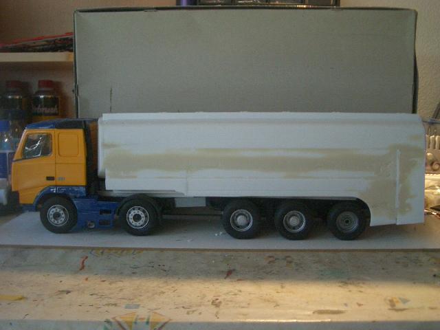

Hab gestern auch mal wieder etwas zeit gefunden und möcht euch gern das Ergebniss zeigen.
Also erst mal die letzten stellen am Tank gespachtelt hoffe das es jetzt das letzte mal war und das er die woche noch Farbe bekommt leider kommt der Postbote einfach nicht mit dem erwarteten Päckchen und es hilft nur :kaffee:
dann als weiteres habe ich Kotflügel an den Hinterachsen angebracht und Tank und Anschlusskasten rechts gebaut verschliffen und mal grundiert und auf der linken seite einen Staukasten gebaut und auch grundiert neben beide Kästen kommen dann noch Feuerlöscher hin die sich noch im Paket ;( befinden
Das war mal ein kurzes Update hoffe bald mehr Farbe ins Spiel zu bringen

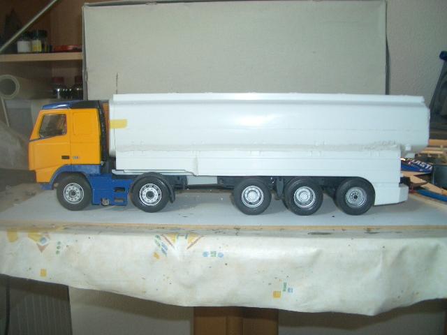

ich würd auch gern mal wieder ein kleines sehr kleines Update bringen im moment einfach soviel zu tun das ich einfach nicht weiter komm :(
naja wenigst hab ich gestern die zeit gefunden meine Staukästen und den Tank ein wenig farbe zu spendieren und anzubringen.und auch die letzte Achse haben die Felgen farbe bekommen und sind anmontiert.
nächstes großes Ziel Tank fertig schleifen und ab in die Lackierung
