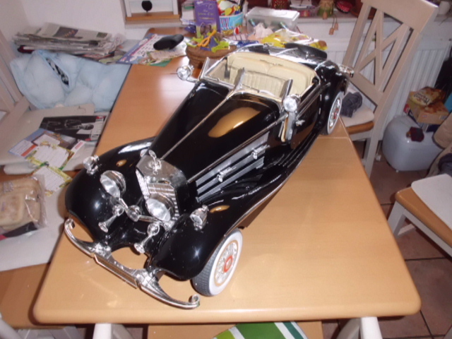

Mercedes-Benz 540K RC in 1:5
ich habe die Möglichkeit dieses "Spielzeug" zu erwerben. und wollte vorher einfach mal was fragen.
Ich habe keinerlei Erfahrung mit RC Fahrzeugen und deren Technik.
Da ich annehme das man OOB nicht viel erwarten kann würde ich einen Umbau planen.
Wie üblich wird es bei diesem Teil nur Volleinschlag rechts oder links geben.
Ist es Möglich die Lenkung umzubauen, ebenso beim Gasgeben, wird aus der Verpackung heraus nur Vollgas gehen. Ist halt ein Spielzeug.

Freitag, 26. April 2013, 11:28
ich habe ihn :tanz: man man man ist das ein Teil...
Und es ist leider so wie vermutet, es gibt nur eine Tipsteuerung.
Also Vollanschlag rechts oder links und Vollgas oder Stop.
Beim Anfahren dreht er dermaßen durch das ich schon viele schwarze Streifen auf meinem Bodenbelag im Wohnzimmer habe, sehr ärgerlich.
Ich werde ihn die nächsten Tage mal aufschrauben und gucken was da verbaut wurde.
Den eigendlichen Umbau auf Fahrtregler und Lenkservo werde ich aber erst später realisieren, mal sehen.
Hier möchte ich nur schon mal Erfahrugen und tips sammeln.
Was brauche ich alles? Was für Fahrtregler und Servos gibt es? Wworauf sollte ich achten?
Brauche ich einen neue Fernbedienung und Empfänger? Wie sieht es mit den Akkus aus?

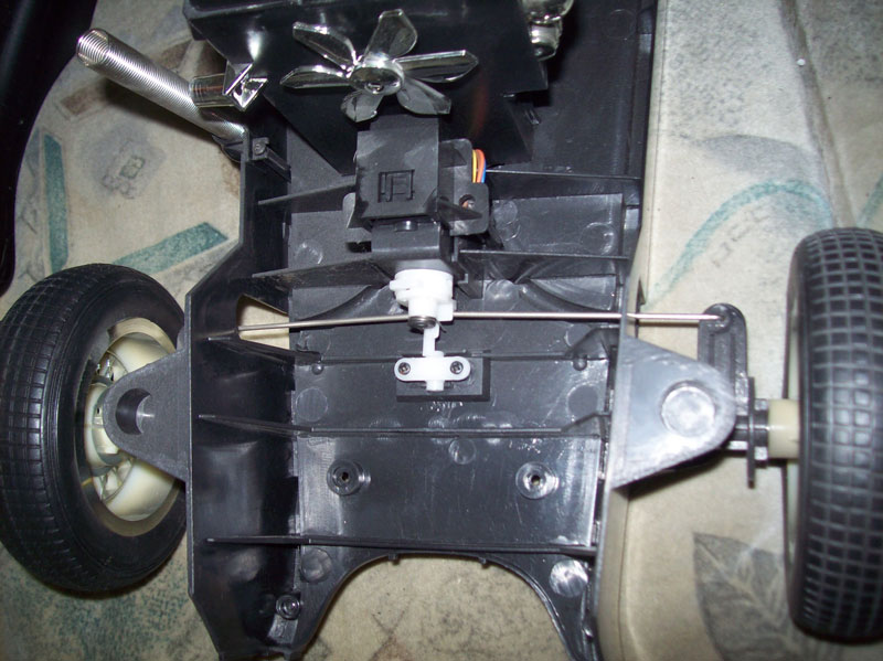

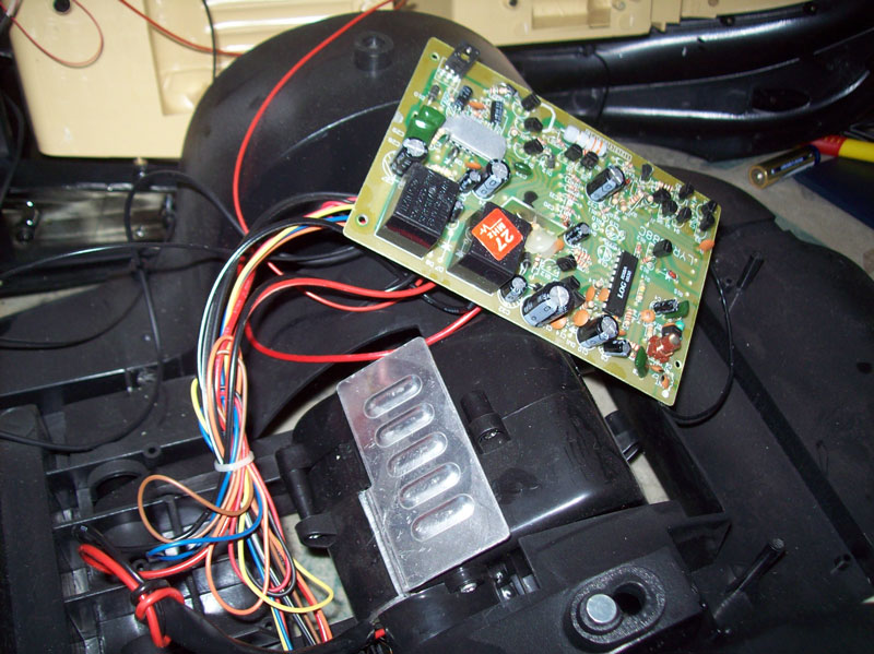

jetzt habe ich mal die Karo abgenommen aber was sehe ich hier???

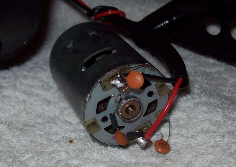

Vom Motor kommen zwei Kabel rot und schwarz und gehen auf die Platine.
Dann gibt es noch kleine Platinen an denen die Beleuchtung angeschlossen ist.
Die Lenkung sieht recht einfach gehalten aus.
Ist das ein Servo? er schlägt jedenfalls nur voll nach rechts oder links aus.
könnt ihr mir vielleicht direkt sagen was für Teile ich benötige?
Ich habe nun diverse Shops durchsucht aber ich weiß nicht was ich brauche?

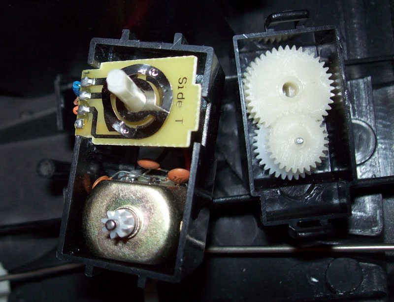

ich denke schon, daß das eine Art Servo mit klassischem Getriebe ist - für einfache Magnetspulen wäre der Stellweg zu weit. Allerdings
dürften sich statt eines Potis, welches die Stellung des Hebels erkennt, zwei Schalter an den Endpositionen befinden, also raus damit
und ein Proportionalservo rein.

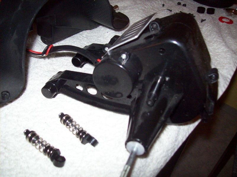

ich habe heute das ganze Teil noch einmal auseinander geschraubt.
Und ja es ist komplett geschraubt sogar die Anbauteile an der Motoratrappe (Lüfterrad, Lichtmaschine usw.) sind angeschraubt.

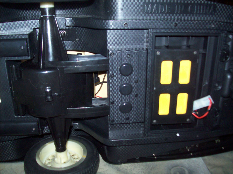

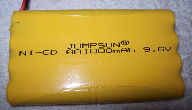

Kommen wir zum Akku, dieser hat die Maße 118 x 64 x 26 mm und hier entdeckte ich auch Schrauben also auf das Teil und siehe da die Daten. Der Akku selbst besteht aus 8 Zellen.
Platz wäre genügend vorhanden, ohne Probleme kann das Akkufach auf 149 x 92 x 40 mm erweitert werden.
Als nächstes habe ich den Lenkservo ausgebaut und geöffnet. Die MAße sind 46 x 42 x 22 mm.
Weiter ging es zur Hinterachse, welche auch ohne Probleme demontiert und zerlegt werden konnte.
Der Motor hat ein Kühlblech aber keinerlei Bezeichnung oder Werte. Der Durchmesser beträgt 35 mm und die Länge 50 mm.
Das Ritzel ist sogar aus Messing und ist 9 mm lang und hat einen Durchmesser von 9 mm.
Das Getriebe selber ist wiederum nur aus Plastik.
Ich denke die Substanz ist brauchbar. Ich will ja auch keine Rennen fahren. Das Teil soll vernünftig fahren und Lenken.

Motor
Wenn ich es richtig sehe handelt es sich um einen gewöhnlichen 540er Motor. 540 ist die Baugrösse.
Wenn ich das Getriebe sehe würde ich Dir anraten den Motor nicht zu tauschen! Ausser Du hast ein grosses Ersatzteillager an Zahnrädern ;)

habe mir jetzt eine 2,4 GHz Funke (Spektrum DX5e) mit passendem Empfänger (AR500) gekauft.
Nun suche ich einen geeigneten Fahrregler.
Die meisten werden mit einer Betriebsspannung von 7,2-8,4 V angegeben. Mein Akku liefert aber 9,6 V.
Könnt ihr mir nochmals einen Regler für meine Motor Akku Kombination empfehlen.

wow 75 europäische... hm...
mal suchen, da muss es doch was günstigeres geben.

Was haltet ihr von dem hier?
Graupner Speed Profi 40 7196
Produktinformation
Sie suchen einen günstigen und einfachen Fahrtregler mit Rückwärtsgang für den Einstieg in den Modellbau, der auch den Strömen und Kapazitäten der heutigen Akkus gewachsen ist?
Dann ist der GRAUPNER SPEED PROFI 40R genau das Richtige. Der Regler ist für Bürstenmotoren ab 12 Windungen geeignet und bietet dabei ein feinfühliges Regelverhalten für Vorwärts, Bremse und Rückwärtsfahrt.
Der Regler stellt sich dem Einschalten automatisch auf die Fernsteuerung ein und benötigt daher keine Programmierung.
- Automatische Einstellung auf den Sender
- Hohe Taktfrequenz
- Vorwärts, ABS-Bremse, rückwärts
- Verzögerungszeit für Rückwärtsfahrt
- Übertemperaturschutz
Ideal geeignet für RC-Cars wie auch für RC-Boote.
Technische Daten
Betriebsspannung: 7,2 ... 12 V
Zellenzahl: 6 ... 10 NiCd, NiMH
Impulsstrom: 200 A
Dauerstrom vorwärts: 40 A
Taktfrequenz: 1 kHz
BEC: 5 V/1 A
BEC Strom kurzz. 1,5 A
Abmessungen ca. 41,6 x 38,2 x 16,3 mm
Gewicht ca. 65 g

Hallo Matrek,
liest sich ganz gut.. Schau aber lieber nochmal nach, nicht dass dir Empfänger und Servos mit 9,8V abrauchen....oder nimmst du dafür nen extra Akku?

stimmt der Empfänger....
Servo will ich erstmal den drinn lassen der original verbaut wurde,
da er ein Getriebe enthält gehe ich davon aus das mit einem Regler die Lenkung besser zu steuern ist als jetzt.
