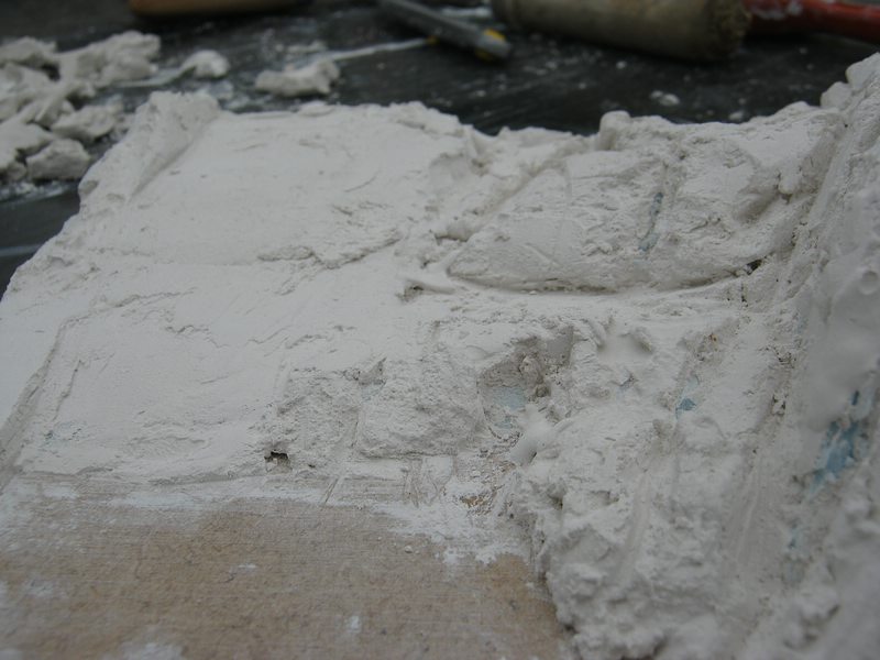

Jetzt beginnt der „künstlerische“ Teil der Arbeit. Das formen der Felsen mit Gips.
Ich habe mir immer nur ganz kleine Abschnitte der Felsen vor genommen. Dann eine kleine Menge Gips angerührt und schön verteilt.
Dabei habe die vorher aus dem Styrodor herausgearbeiteten Strukturen berücksichtigt.
Durch die kleinen Flächen konnte ich den Gips in aller Ruhe mit einem Stechbeitel und Spachtel in die gewünschte Form bringen ohne das er mir aushärtete.
Ich habe mir sehr viel Zeit gelassen und immer wieder kleine Veränderungen an den Felsspalten und Rissen vorgenommen.
Hilfreich war das ich mir im Internet einige Bilder der Originalumgebung des Leuchtturms angesehen habe.

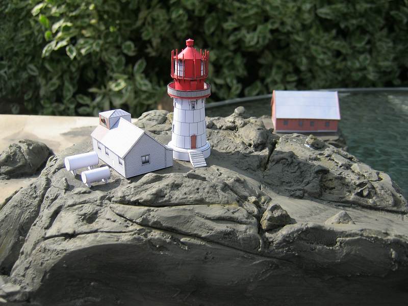

Immer wieder Stellproben mit den Modellen.
Kleine Buchten und Spalten sind nach und nach entstanden. Man muss nur der Fantasie freien lauf lassen und sich immer wieder vorstellen, wie sieht eine Felsenküste aus.
Die Reste des Gips neben der Platte werden später noch gebraucht.
Auf dem Weg zum Leuchtturm soll später ein Lkw stehen. Also wird der Weg und eine kleine Parkbucht aus den Felsen herausgearbeitet.
Mit dem alten Stechbeitel meines Großvaters geht das sehr gut. Selbst wenn mal ein Stück Gips zu viel abbricht, ist das kein Problem.
Entweder fällt das gar nicht auf und der Styrodor verschwindet später unter der Farbe oder man bessert mit Gips einfach nach.

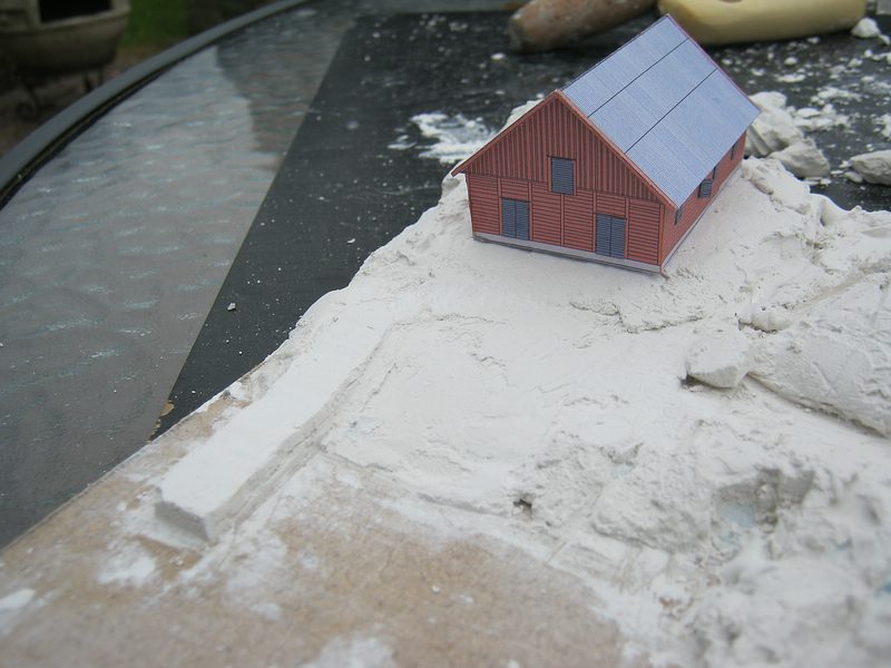

Eine solche Idee ist der Steg den ich aus Gips und Papier baue.
Hier sieht man schön den Gipsteil des Stegs.

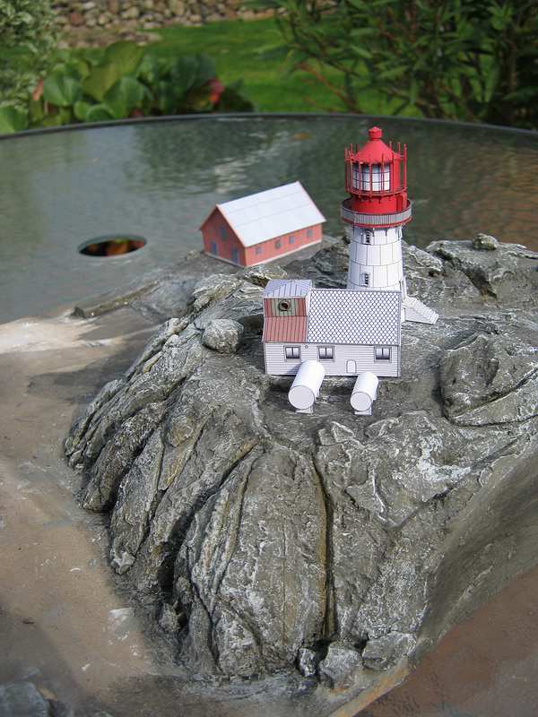

Jetzt kommt die Farbe ins Spiel. Das finden des richtigen Farbtons ist nicht ganz einfach da sich die Farbe beim trockenen noch verändert.
Ich benutze immer Abtönfarbe aus dem Baumarkt. Daraus mische mir meinen Farbton aus Grau, Weiß und Oker zusammen.
So ein wenig muss man bei der Wahl des Farbtons vorausdenken. Es folgen nämlich noch 3 weiter Farbbehandlungen die den endgültigen Farbton beeinflussen.
Nach dem trocknen der Grundfarbe folgt das farblich darstellen von Mineralien, Einschlüssen.
Ein Fels hat ja nie nur eine Farbe und besteht aus vielen Materialien. Hier zum Beispiel färbe ich die Spalten mit einem Oker nach.
Später sieht man von dieser Farbe nur noch einen ganz leichten Schimmer.
Dann folgt ein krasser Schritt. Bis jetzt sieht der Fels, farblich einfach platt aus.
Ich nehme hier schwarze Abtönfarbe und verdünne sie mit Wasser.
Dann trage ich diese mit einem Pinsel satt auf, wische und tupfe sie dann gleich, mit eine Haushaltsschwamm ab.
In den Spalten, Rissen und Vertiefungen bleibt die schwarze Farbe hängen und macht die Felsendarstellung viel plastischer.

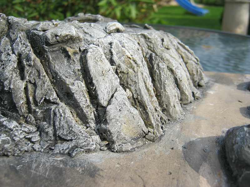

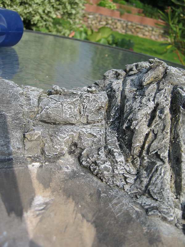

Nach dem letzten Arbeitsgang hat der Felsen eine sehr dunkle Optik bekommen.
Man könnte meinen das es zu dunkel geworden ist.
Das wird sich aber gleich ändern.
Mit dem nächsten Schritt wird die Farbgebung des Felsens vollendet.
Dazu braucht man weiße Farbe, einen mittelgroßen Rundpinsel und ein Stück Pappe aus dem Altpapier.
Auch hier gilt, nicht zu viel auf einmal und ruhig mal Pausen machen.
Man nimmt mit dem Rundpinsel nur ein ganz wenig weiße Farbe mit den Borstenspitzen auf.
Dann streicht man den Pinsel so lange auf der Pappe ab bis nur noch ein Hauch Farbe am Pinsel übrig ist.
Dann geht man mit den Pinselspitzen ganz vorsichtig über die Felsen.
An den Erhebungen und Spitzen der Felsen bleibt jetzt etwas von der weißen Farbe hängen
und plötzlich sieht der Felsen ganz anders aus.
Vorher
Nachher
Jan

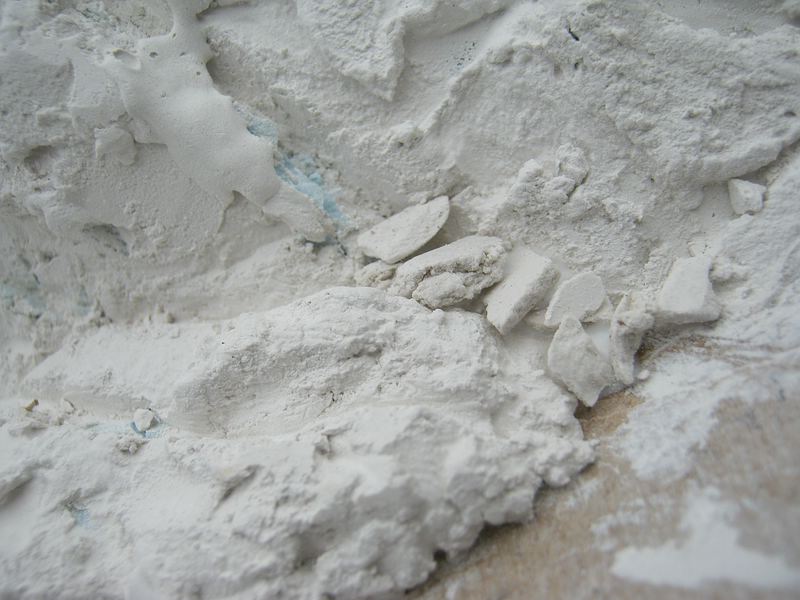

Hier noch mal 2 Fotos auf denen man sehen kann das es Gips ist :)

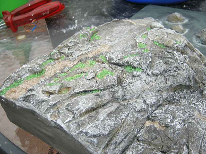

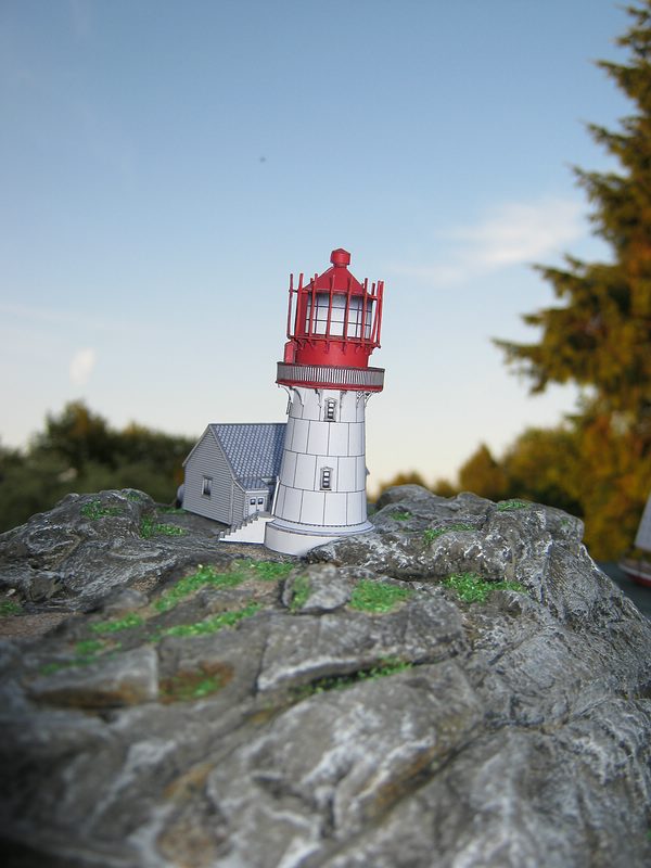

Der Felsen darf natürlich nicht so nackt bleiben.
Es soll etwas Grün und etwas Erde den Felsen an einigen Stellen bedecken.
Hier betrete ich absolutes Neuland für mich und ich habe ein wenig mit Vogelsand herumprobiert.
Wie färbe ich den ein, wie klebe ich ihn am besten fest.
Ich habe braune Farbe mit Holzleim gemischt, auf den Felsen aufgetragen und den Vogelsand auf gestreut.
Nicht nur dort wo später der Weg zum Leuchtturm sein sollt. Ich habe mir mein Modell angesehen
und mir vorgestellt wo der Wind und Wellen Erde und Sand ablagern würde. Also auch am Ufer in Ritzen und
Spalten. Über einige dieser Stellen habe ich dann etwas später noch Gras gestreut.
Nicht wundern, ich habe, wie auf den Bilden zu sehen, auch schon die spätere Wasserfläche angemalt.
Dazu aber mehr beim nächsten Mal.

Der Vogelsand erscheint mir etwas grob, vor allem im Uferbereich auf dem 3. Bild des letzten post.
Kannst du den nicht vielleicht sieben. (oder eventuell sogar mörsern?)

Mittwoch, 5. September 2012, 21:02
alternativ würde sich Sägemehl anbieten.

Vielleicht solltest du noch die Farbe des Grases ein bisschen variieren, das finde ich momentan noch ein bisschen zu "uniform"...

Einzig, das Gras finde ich etwas zu hell. So an der Küste würde ein dunkles, saftiges Grün glaube ich besser passen.

Zum Gras, ich hatte leider nur diese eine Farbe und extra neues Gras bestellen wollte ich nicht. Die einzige Möglichkeit
für mich in einem Laden zu kaufen ist in Hamburg bei Conrad und das bedeute für mich eine ewige Fahrerei mit dem HVV.
Das nächste mal wenn ich in der Stadt bin werde ich mir ein paar andere Farben dazu kaufen und vorsichtig darüber steuen.
Aber noch mal vielen Dank für die Tips. Sie sind alle in meinem Kopf abgespeichert.

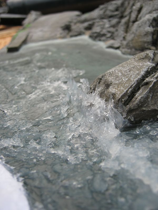

Wasser!
Die Farbe des Wassers.
Bis jetzt hatte ich bei meinen Versuchen nie den richtige Farbton getroffen.
Diese mal ist es besser geworden. Ich habe mir im Internet viele Fotos angesehen bis ich eine Farbe gefunden habe die mich passend erschien.
Ein dunklen grüngrauen Grundton und darüber einen etwas helleren Ton.
Um die Felsen herum und am Ufer soll das Wasser durch die geringere Tiefe und durch den höheren Anteil an Sauerstoff im Wasser heller sein.

Jetzt kommt der stinkende Teil, das Silikon.
Auch hier arbeite ich immer in kleinen Schritten. Ich fange immer in der Luvseite an.
Also in der Seite aus der der Wind kommt. So lassen sich die Wellen besser anpassen.
Das heißt, als erstes mache ich mir Gedanken woher und wie stark kommt der Wind.
Wie hoch sollen die Wellen werden und welche Form sollen sie haben.
Wie sieht das Wasser zwischen solchen Felsen aus. Ich habe mich für recht starken Wind und lange Brecher entschieden.
Eine Silikonwurst wird auf die Fläche gedrückt und dann mit einem sauberen Spachtel verteilen.
Dann etwas warten bis sich eine Haut auf dem Silikon bildet und dann die Wellen formen. Das herstellen der Wellen selber lässt sich sehr schwer erklären.
Man kann mit den Fingern, wenn die Haut auf dem Silikon fest genug ist Wellenberge formen oder schon früher mit dem Spachtel das Silikon zu Hügeln formen.
Das ganze braucht ein wenig Übung und auch ich bin noch lange kein Meister.
An den Felsen ziehe ich mit einem Holzspieß das Silikon zu sich zerschlagenen Wellen und Gischt hoch.
Das schöne ist, man kann später immer noch Korrekturen vornehmen.
Sei es mehr Silikon auftragen oder auch mit der Schere oder einem Messer nacharbeiten und Sachen wegschneiden.
Jan
