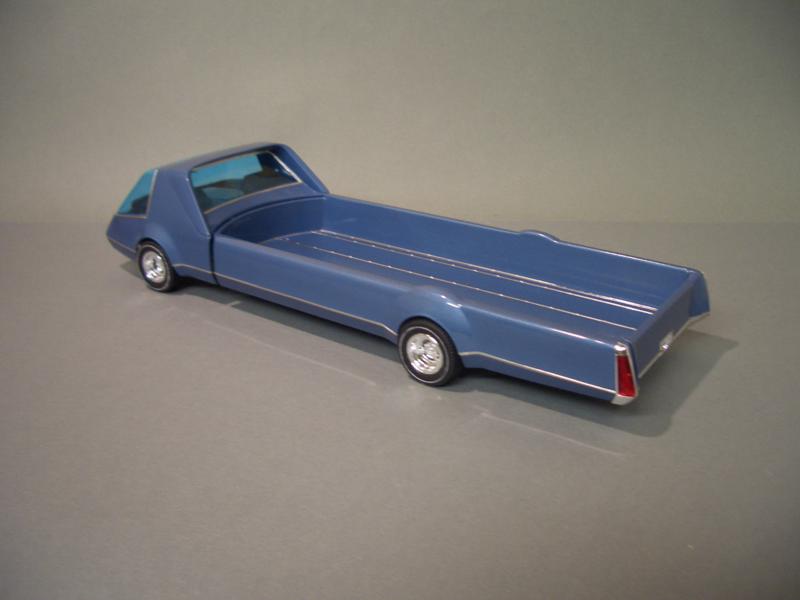

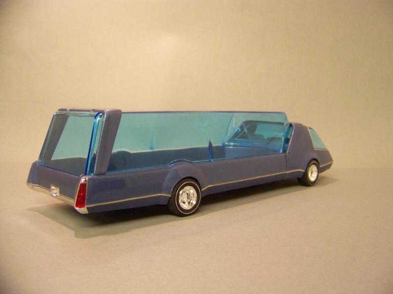

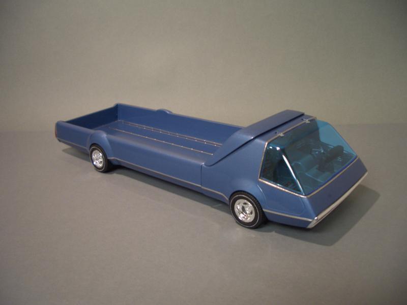

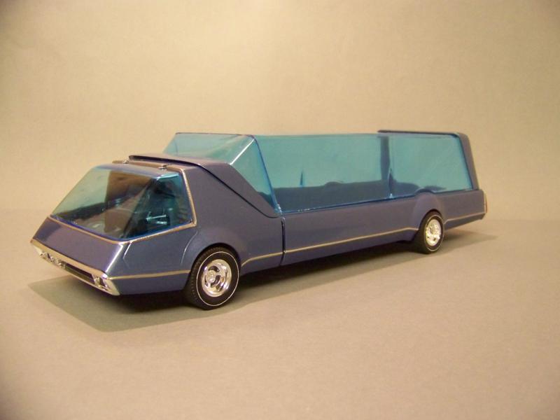

Hier ein Blick auf den fertigen Transporter mit und ohne Aufsatz:

Ein paar Hinweise zu dem Kit.
Der Motor glänzt nicht nur durch den Chrom, sondern auch nach entfernen dieser Chromschicht durch seine Wurfpassung. Zum Glück sieht man in eingebautem Zustand nicht sehr viel davon.
Ich habe die Räder von Vorne nach hinten getauscht. Das ist in der Bauanleitung (die völlig ohne Nummerierung der Bauteile auskommt) falsch bebildert. Weiterhin habe ich die Achsen um je 2mm je Seite gekürzt und die Felgeninnenseiten auf den Achsdurchmesser aufgebohrt, damit die Räder sauber mit den Radhauskanten abschließen.
Viel Arbeit machte die Beweglichkeit der Glasteile, die ich an den Kanten bearbeitete und die Aussparungen an der Karosse selbst anpasste, damit die Scheiben reibungslos auf und zu gehen. An der Frontscheibe musste ich ebenfalls den Winkel der Fensterlinie an der B-Säule sowie der Türlinie anpassen, da sie sonst nicht sauber auflag.
Der Glasaufbau am Heck. Ja, auch hier das selbe Spiel mit der Heckscheibe, zusätzlich habe ich den hinteren Bügel einseitig eingekürzt, damit das Glas auf der Seitenwand auch auflag. Das Vordere Teil habe ich an beiden Anlageflächen eben geschliffen und dann verklebt. Die Befestigungspins an dem Glasaufbau habe ich in der Mitte entfernt. So paßt der Aufbau einwandfrei und ohne "Verzug".
Alles in allem muß hier am besten vor dem Lackieren die Anpassungsarbeiten der Glasteile erfolgen – ich habs nach dem Lackieren gemacht, was natürlich an ein zwei Stellen zu Lackausbesserungen führte. Ein cooles Teil ist es trotzdem, ich bin wie gesagt froh, das er wieder aufgelegt wurde.
