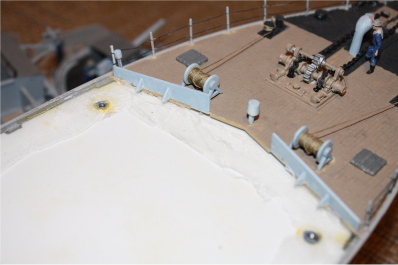

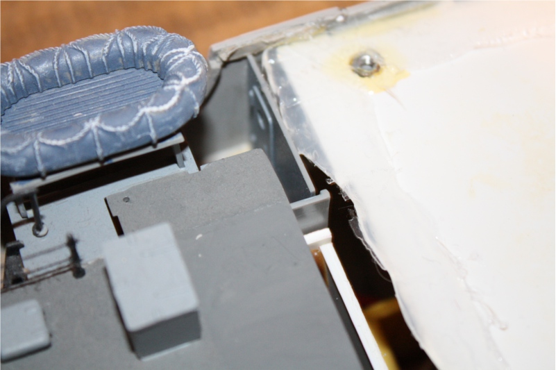

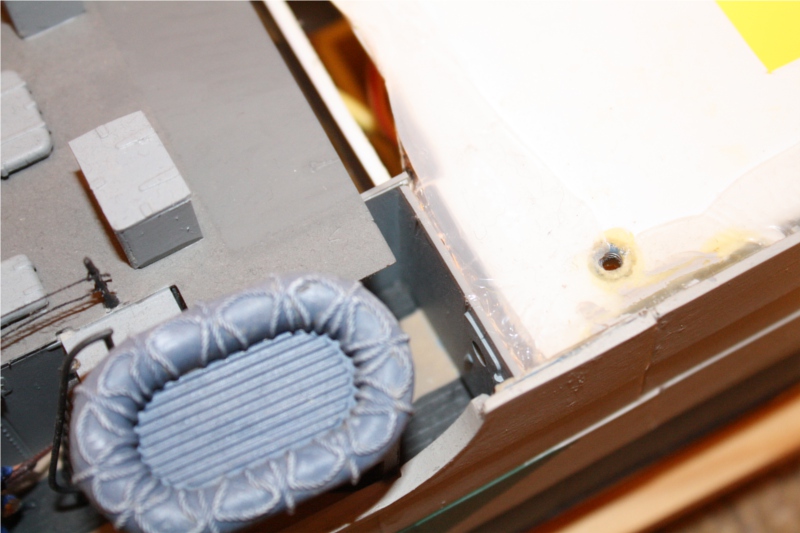

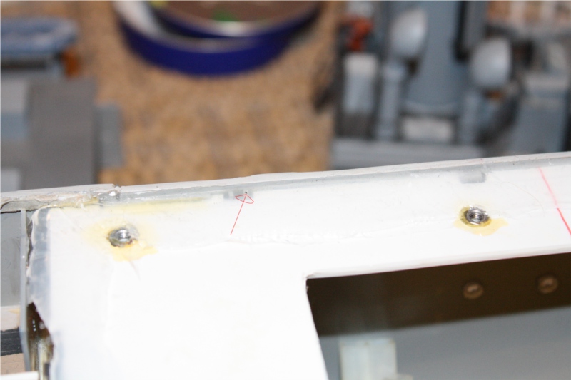

Hier hab ich ein paar Bilder mit dem Übergang vom Mittschiff zum Achterschiff.
Das siehst du richtig. Ich hab eine Silikonraupe aus dem Aquaristikbedarf um die Öffnung aufgetragen. Auf die Raupe habe ich Frischhaltefolie gelegt und das Hautdeck draufgepresst bis es ausgehärtet war.
Nach dem Entfernen der Folie blieb eine passgenaue Dichtung zurück. Funktioniert hervorragend.
Um das Deck zu verriegeln hab ich sechs Löcher gebohrt, die durch das Haupt und das Zwischendeck velaufen. Die im Zwischendeck nun vorhandenen Löcher habe ich auf die Grösse der M3 Muttern erweitert. Damit die nicht durchfallen hab ich unter die Löcher kleine Poly-Rechtecke geklebt.
Die Vibrationen während der Fahrt sind minimal. Ich empfehle eine Starrverbindung. Mit dieser habe ich gute Erfahrungen gemacht. ;)
Das Totalgewicht des Modells beträgt mit zwölf Volt Akku 2,73 kg. Es ist aber durchaus möglich noch mehr Gewicht aufzuladen.
Wenn noch weitere Fragen sind, stehe ich gene zu verfügung. :ok:
