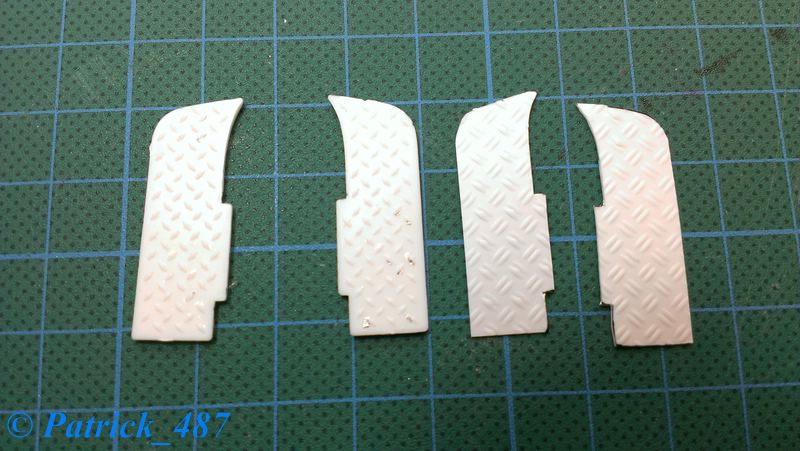

Zuletzt habe ich mir noch die Trittstufen von der Karosserie vorgenommen. Das dort dargestellte Riffelblech hatte mir garnicht gefallen und ich habe kurzerhand 2 neue Stücke Hergestellt die auf die Orginalen geklebt werden. Zuvor wurde aber das Riffelblech muster weggeschliffen.
Wie diese Farblich gestalltet werden weiß ich noch nicht genau. Original waren diese in Chrome, ich tendiere aber mehr zu Aluminium, was meint ihr?

Wenn Du doch sowieso schön mit Alclad am Verchromen bist, dann würde ich das Riffelblech auch in Chrom ausführen.
Ich habe das bei meinem nur in Alu Lackiert, aber zu dem Fahrzeug würde das sehr gut paßen.

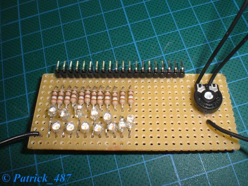

Als erstes hatte ich heute mir mal noch nebenbei eine kleine Platine zusammen gelötet damit ich beim Programmieren alles besser testen kann und nicht mehr soviel Kabel stecken muss.

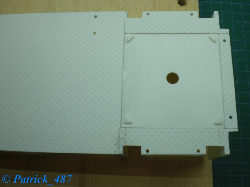

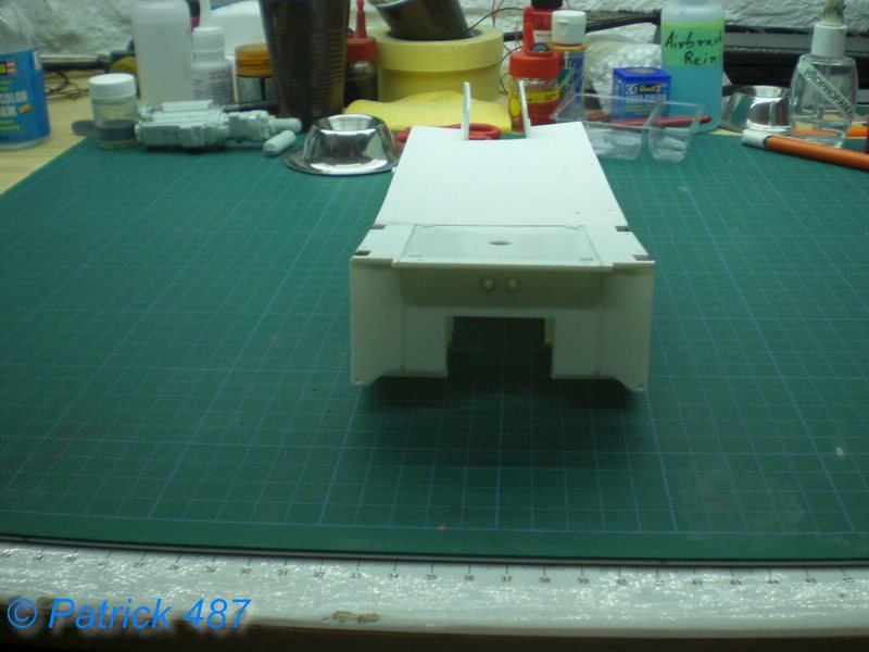

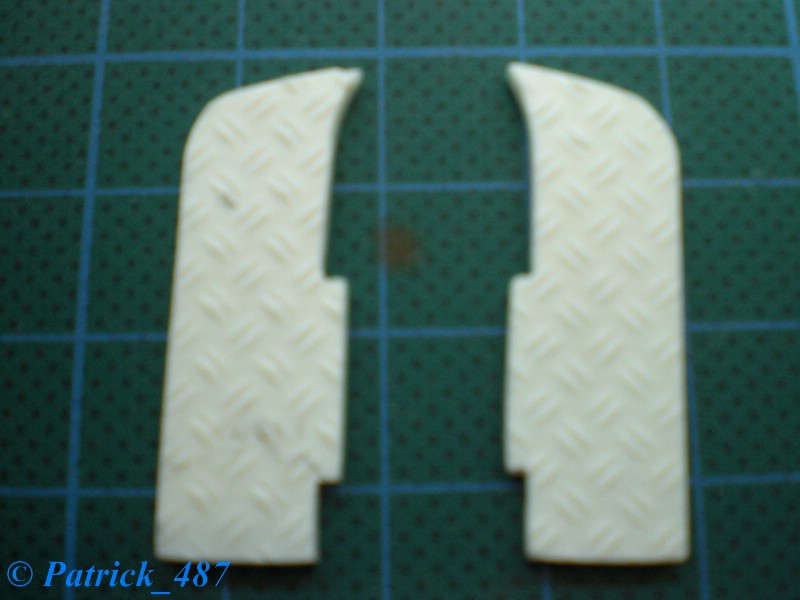

Heute habe ich die 2 Trittbretter mit den neuen Riffelblechplatten versehen und verschliffen.

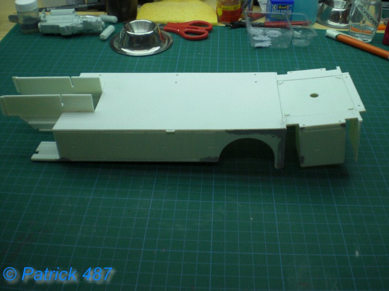

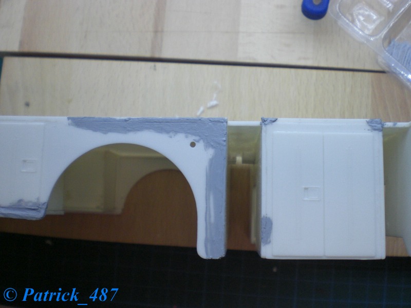

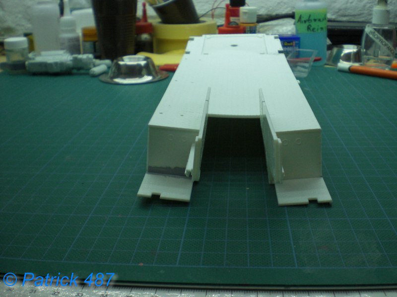

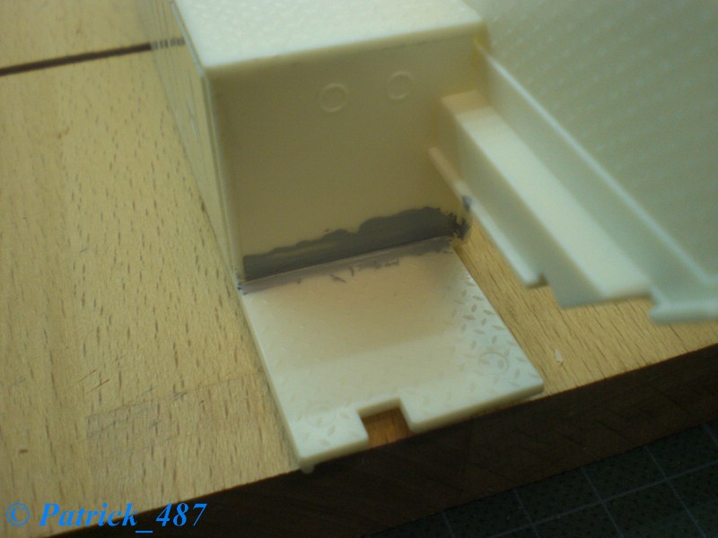

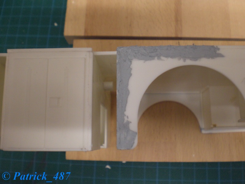

Desweiteren habe ich begonnen den hinteren Aufbau zusammen zusetzten. Dabei habe ich mir auch gleich mal die Maße von der Position der Türgriffe genommen.
Das Bild hatte ich mit dem Handy gemacht. Die Türgriffe werden dann alle noch weggeschliffen.
Hier mal ein Bild vom Aufbau und ein Bild von der Unterseite wo ich mir schon eine stelle ausgesucht habe wo ich eventuell meine Platinen unterbringen werde.
Die Teile für den nächsten Bauabschnitt sind auch schonmal vorbereitet.

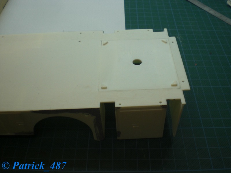

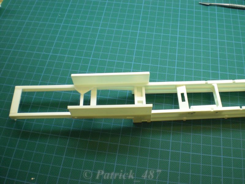

So heute zum Sonntag kommt auch noch ein kleines Update. Ich habe mich heute den Staukästen angenommen und mich dann dafür entschieden das ich den Staukasten (Beifahrerseite) für meine Elektronik nehmen werde.
Damit ich aber am Modell ohne Probleme weiter bauen kann habe ich kurzerhand unten eine Öffnung ausgeschnitten und danach dann eine neue Platte aus 1mm Polyplatte mir zurechtgeschnitten.
Für die Auflagen habe ich einen Sheet Streifen von Evergreen mit den Maßen 4mm x 1mm genommen. Auf der Längsseite habe ich diesen unter der Platte geklebt und die beiden für die Seiten habe ich an die Abdeckung geklebt.
Soweit so gut, nun habe ich aber festgestellt das die Platte rausfällt wenn ich das Modell umdrehe. Mal kurz überlegt und kam mir die Idee.. :idee: .Ich habe einfach ein Loch in die Platte gebohrt eine M3 Senkkopfschraube genommen und
untendrunter einen Winkel angeklebt und einen kleinen Sheet Streifen mit angeschraubt. Am Staukausten habe ich ebenfalls ein Winkel Profil von 4mm x 4mm eingeklebt, das ist das Gegenstück zu Schloss.
Soweit hat alles sehr gut geklappt, habe die Teile dann alle verklebt und kann euch dann die Tage berichten wie es weiter geht.

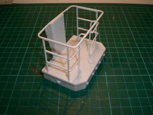

Ich habe hier mal zwei Bilder von meinem Korb.
Die Lampen habe ich von einem Pumper - Bausatz genommen und die werden dann später auch Beleuchtet.
Vielleicht möchtest Du das auch so machen. :nixweis:

ich danke dir für die 2 Bilder, und ja ich würde es auch gerne dann so beim meinem Korb beleuchten. Mal schauen wie ich die Lampen dann darstellen werde.
Überlege dann nur ob ich kalt weise Leds oder warmweise Leds nehme... :idee: hmm da muss ich nochmal nachschauen was ich für welche da habe.

so heute finde ich mal noch die Zeit für ein kurzes Update. Was ich euch heute zeige hatte ich letzte Woche schon gebaut, es aber noch nicht geschafft hier einzustellen.
Ich hatte mich der Thematik der Stützen angenommen und laut Bauplan sollten diese eingeklickt werden und dann sollte dort noch später eine Platte drauf...hmm da kann ich die ja nicht mehr rausnehmen zum Lackieren :bang: kurz nachgedacht :idee: und dann ist mir was
eingefallen und ich habe kurzer Hand mal meine Schachtel mit den Evergreen Profilen geöffnet und nach einem neuen Rohr gesucht. Der Grund warum ich ein neues brauchte war, das sich das Rohr am einer Seitenwand beim Bohren mit der Maschine verformt hatte.
So schaut das ganze erstmal ohne mit den abgeschnittenen Rohren aus.
Aus einem Rundprofil mit Ausendurchmesser 4mm und Innendurchmesser 2,5mm habe ich 4 Stücke von ca. 15mm geschnitten. Zuvor wurden am Modell die Aufnahmen für die Stützen weggeschnitten.
Danach hatte ich dir Löcher mit einem 4mm Bohrer aufgebohrt, sodas die Rohrhülsen straff reingehen.
Aus einem 2mm Rundstab habe ich dann noch die Stifte zurechtgeschnitten die dann die Stützen halten werden, damit diese nicht rausrutschen habe ich sie auf einer Seite kurz erwärmt und flachgedrückt.
Hier sieht man dann die Stifte wie sie in den Rohrhülsen stecken.
Beim nächsten mal werde ich dann noch wieder die Rohrhülsen aufschneiden, damit ich dann auch die Zylinder der Stützen dazwischen passen.
Das wars von meiner Seite aus, morgen es erstmal eine Woche ins Warme.
Bis zum nächsten Update, es grüßt Patrick :wink:

Ich habe heute das alte Riffelblechmuster abgeschliffen und dann anschließend eine Riffelblechplatte zurecht geschnitten. Dies ging alles sehr gut, da die Riffelblechplatte nur 0,5mm dick ist und sich so ohne Probleme mit einem
Skapell schneiden lässt.
Hier noch zu sehen das alte Riffelblechmuster.
Und hier ist es auch schon komplett abgeschliffen.
Hier ein Bild der verwendeten Riffelblechplatte.
Da die Form beim Aufbau etwas verwinkelt ist, habe ich die neue Platte aus mehreren Teilen angefertigt.
Und schon ist auch die Riffelblechplatte komplett verklebt und die Löcher wurden wieder nachgebohrt, dafür hatte ich einen 2mm Bohrer verwendet.
Ich finde der Aufwand mit dem Austausch der Riffelblechplatte hat sich gelohnt und es schaut jetzt schon sehr schön aus. Eventuell muss ich noch hinten an der Aussparung wo der Drehkranz vom Gelenkmast ist auch noch eine normale Platte
einbauen damit ich wieder auf eine gleiche Höhe bin.

Lang ist her das hier was passiert ist. Ein Update wird es heute nicht geben, er einen kleinen Schadensbericht.
Ich hatte mir heute beim suchen der Bauanleitung zum einscannen für Raphael nochmal den Aufbau angesehen und musste leider Feststellen
das dieser komplett verzogen ist. :motz: :bang:
Wie das ganze passiert ist, kann ich nur vermuten das es mit dem Verkleben der Riffelblechplatten zusammenhängt.
Hier mal ein paar Bilder davon.
Mal schauen wie ich das ganze retten kann.
Bis dahin, es grüßt Patrick :wink:
Beiträge: 11 438
Freitag, 20. September 2013, 20:47
Hallo Patrick. :wink:
Das ist natürlich Ärgerlich. :trost:
Ich vermute mal das sich die beiden Unterschiedlichen Plastikarten nicht vertragen.
Das hatte ich in Verbindung mit den Riffelblechplatten auch schon mal.
Deshalb hatte ich den Aufbau meines "Tiller Ladders" auch noch mal neu gebaut.
Gruß Micha.
Samstag, 21. September 2013, 07:45
Hallo Patrick
Das ist ja Übel, ganz Übel ;( . Eventuell hilft es die Platten wieder zu trennen, diese wieder begradigen (warmes Wasser; Fön) und dann wieder von vorn los mit dem Spiel. Am besten mit einer Lehre wie ich es mir auch schon angewöhnt habe eine zu benutzen bis der Kleber zu 100% ausgehärtet ist. Also von Rechts und Links jeweils eine dicke Holzplatte gegengeklemmt und auch von oben eine Platte drauf mit etwas Gewicht.
Ich wünsch dir gutes Gelingen bei der Reparatur, wäre schade wenn du Oskar damit füttern würdest.
