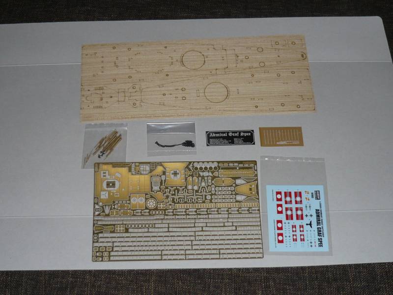

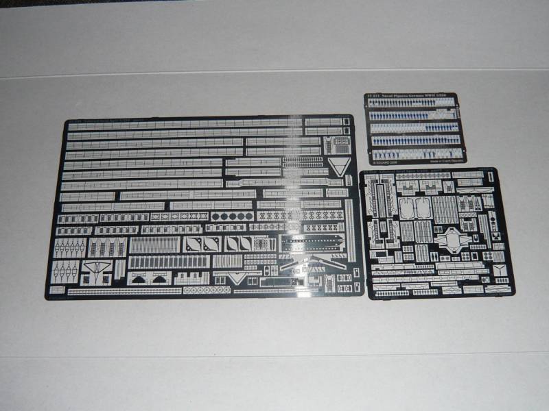

So nun zur Spee ,Schöner Bausatz mit Ätzteilen Messingrohren und Holzdeck malschauen was daraus wird. Zusätzlich habe ich mir noch von Eduard den Ätzteilsatz gekauft , hier erstmal ein Paar Bilder, Hoffe ich bekomm das hin.
Da ich mit dem Bau schon etwas Weiter bin stell ich mal die bilder vom Bau ein , Kleiner Hinweiß : Goldene Teile =Academy Dunkle Teile= Eduard
Der Bausatz:
Ätzteilsatz von Eduard:

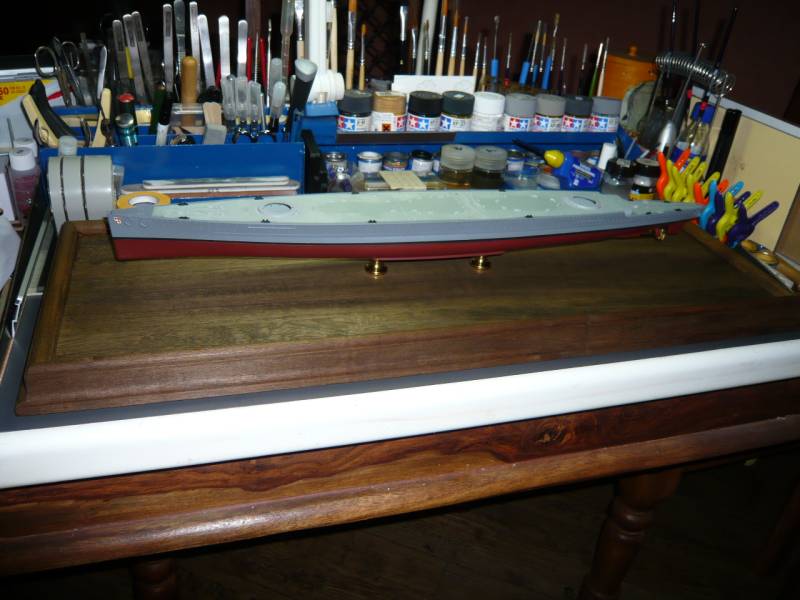

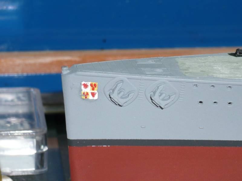

Beim Rumpf habe ich die Bullaugen augebohrt um etwas Tiefe zu erreichen das Wappen wurde angemalt (so gut es ging) . ich verwende fast nur Farben von Tamiya weil sie sich gut Brushen lassen für den Rumpf nahm ich unterwasser XF 7 mit eins zwei Tropfen schwarz abgedunkelt , für die Wasserlinie XF 69 und über wasserlinie XF 54 gefällt mir soweit ganz gut .fürs Holzdeck mussten ein Paar sachen wie Ankerketten usw. abgeschliffen Werden.

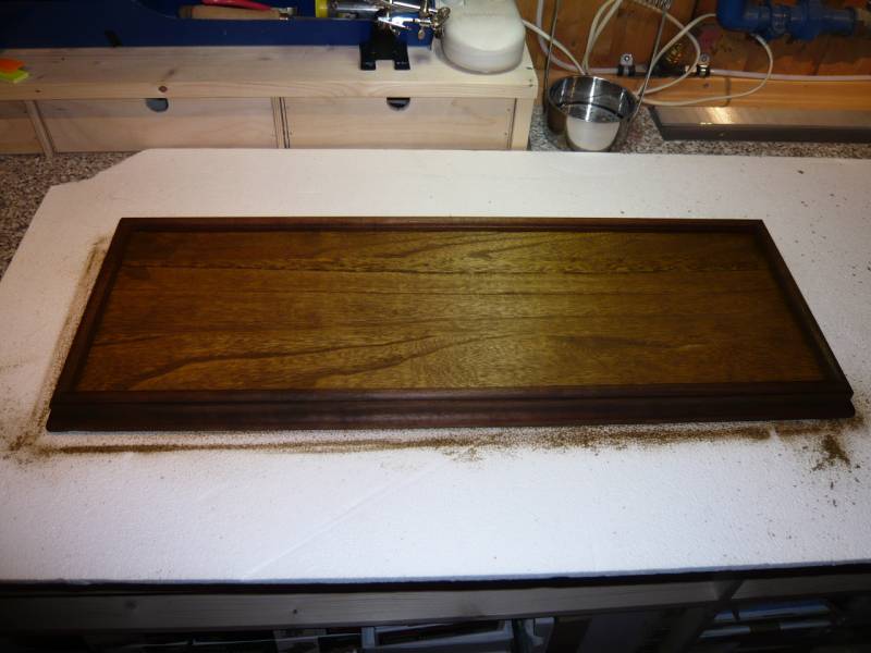

Zwischendurch hab ich die Grundplatte angefertigt das das Modell einen Stabilen Halt hat , Als Füße hab ich Messinggriffe aus dem Bauhaus genommen musste Nuur noch das Loch durchbohren im Rupf hatte ich ja 2 Muttern eingeklebt zum Verschrauben.
Nach 2mal Beizen siehts schon ganz gut aus .
Mit verschraubten Rumpf
Die Base hab ich extra so gross gemacht da ich später eine Haube draufsetzen möchte.

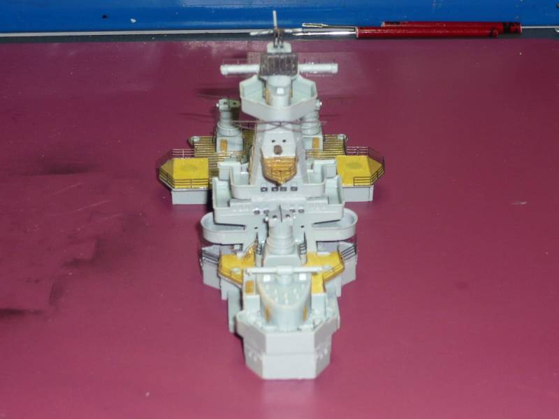

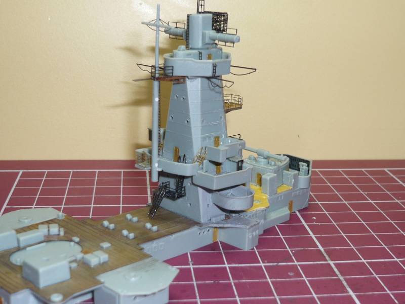

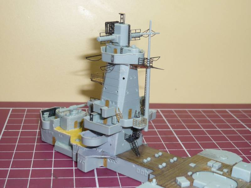

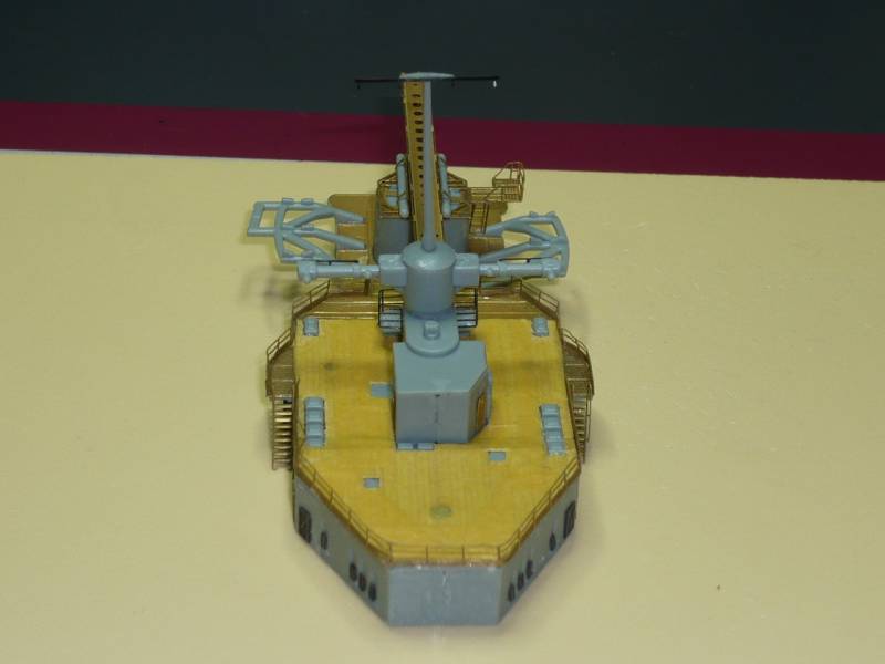

Die vorderen aufbauten mit Gefechtsturm sind ne ware Ätzteilorgie seht selbst
da gehen schon ein paar stunden drauf aber es macht spass

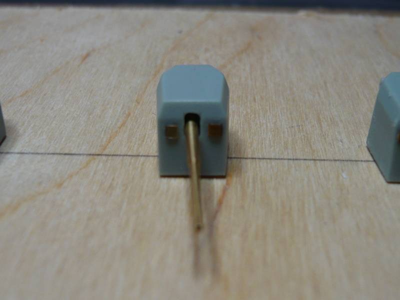

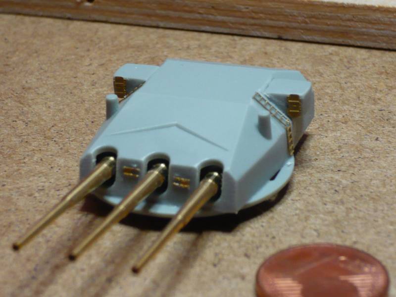

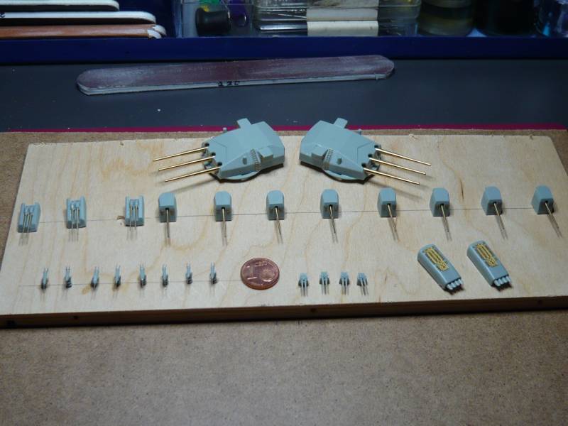

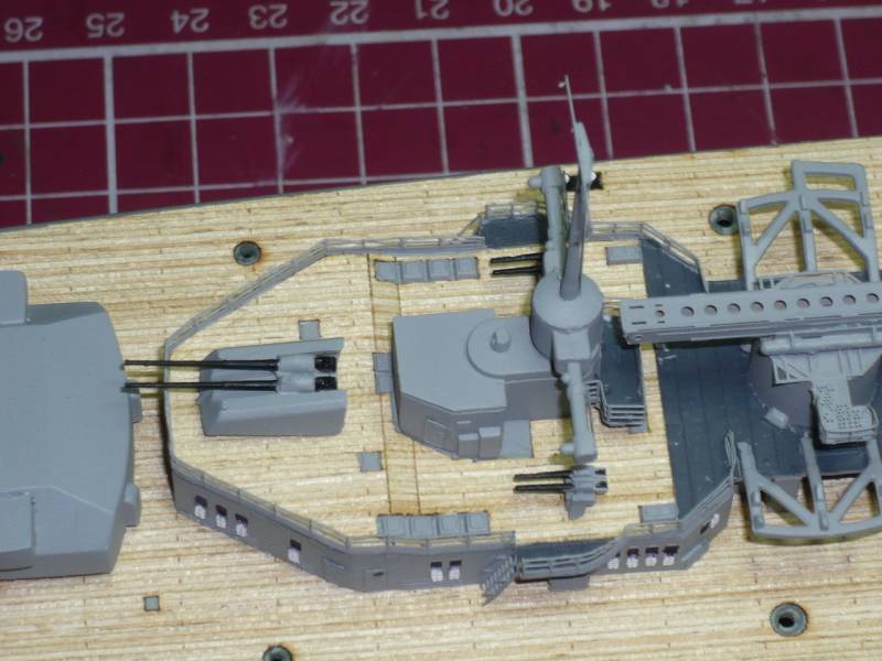

Hier noch die Bewaffnung der Spee:

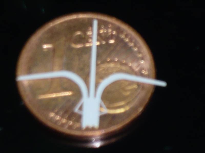

Der 28cm ging noch leicht aber die Kleinen war fummelarbeit , die 2cm FlaMg als Spritzguss ging mal garnich musste ich abänder n das rohr war ja grösser als von der 8,8cm Flak.
hier ein paar Bilder
8,8 cm Flak
15 cm turm von vorn
15cm von hinten hab da eine Persenig drangemacht wie auf bildern vom Orig.

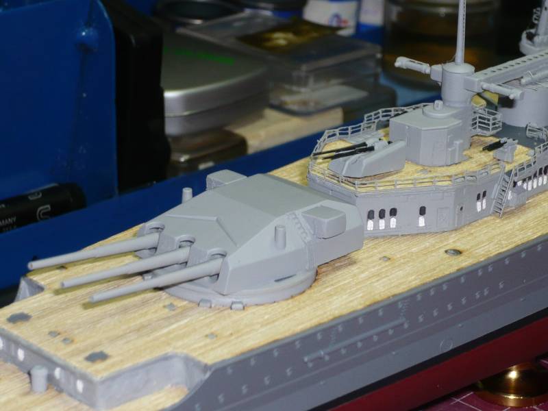

28 cm Drillingsturm
Hier mal das ganze Waffenarsenl Fertig zum Lackieren

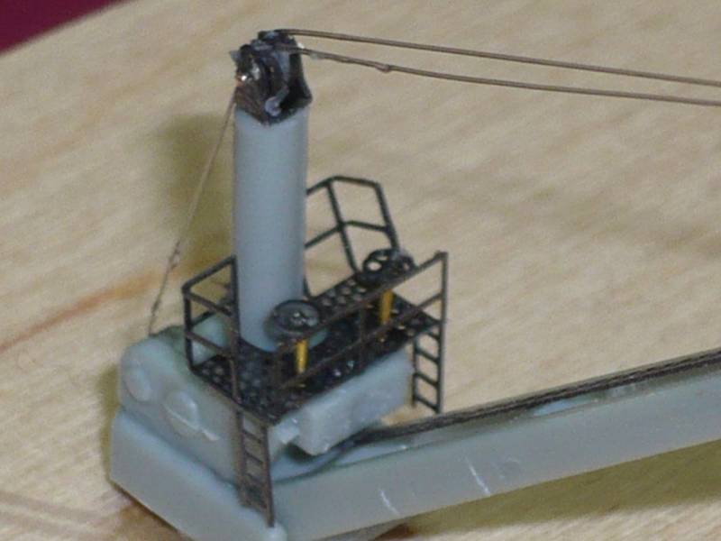

So nun hab ich mal wieder etwas weitergemacht , nimmt doch viel Zeit in Anspruch mit den Ätzteilen aber es Lohnt sich wirklich.

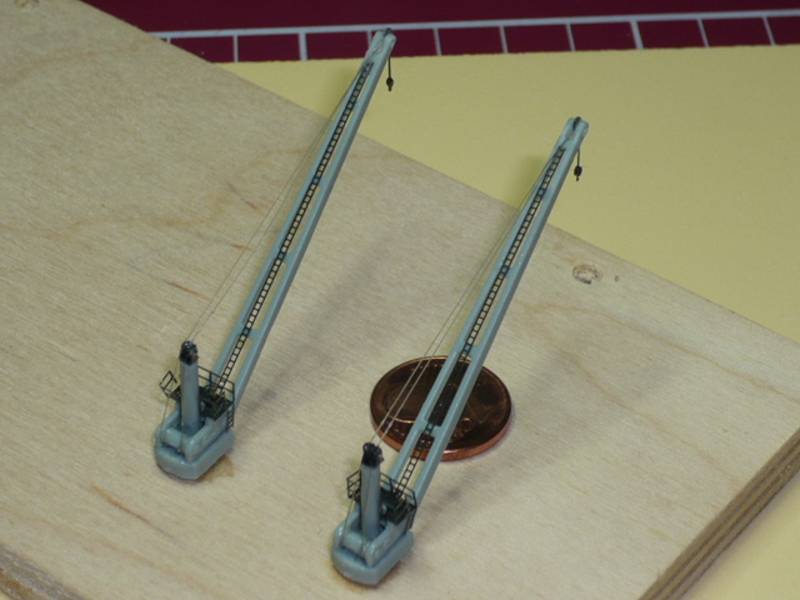

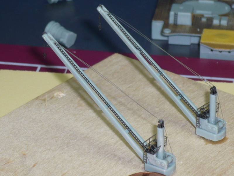

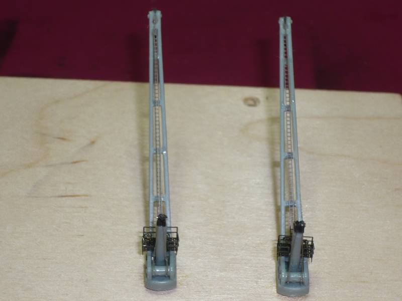

Hier mal die 2 Bordkräne der Eduard Ätzteilsatz ist wirklich Gut was Details angeht.
UUps muss das eine Geländer richten ,was Bilder so alles an Details zeigen.:-))

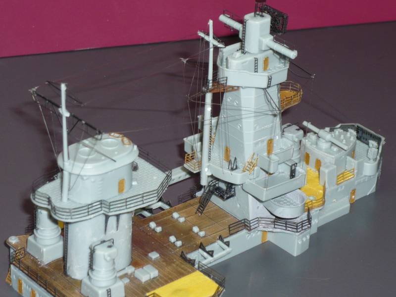

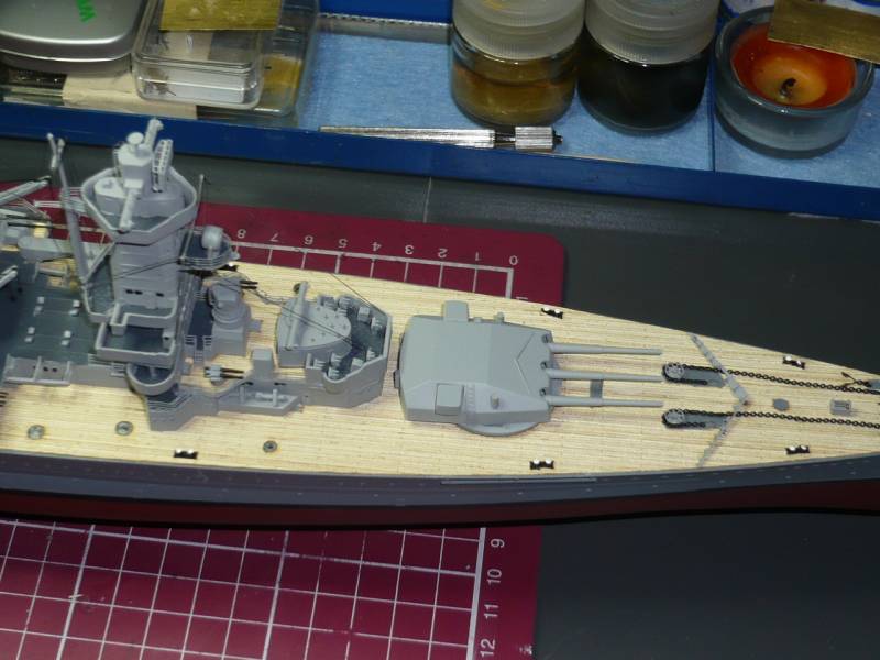

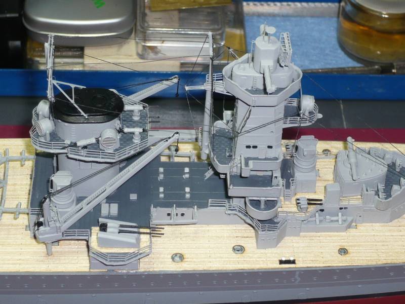

So jetzt hab ich al den Schornstein fertiggemacht und die Tackelage die war echt ein Proplem da es Schwer ist gute Bilder zu finden nach langem suchen in Büchern und internet denke ich das es so einigermasen dem Oriinl entspricht müssten zwar noch mehr Züge gemacht werden aber das würde die Aufbauten überladen in dem Masstab. bin jetzt soweit das ich es Lakieren kann mach aber erst mit dem hinteren aufbau weiter das ich es zusammen lackieren kann. die kleinteile mach ich erst dran wenn alles montiert ist ist besser zum Lackieren und die gefahr das was abricht ist niedriger . Hier mal die Bilder hoffe mann kanns gut erkennen.

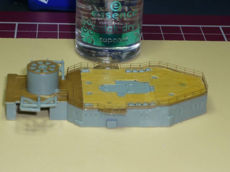

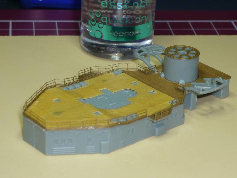

Hier der Anfang der hinteren Aufbauten :
Ihr wundert euch bestimmt warum da Nagelack stehtich klebe auser der Reling die Ätzteile mit klarem Nagellack funzt Prima , hat den Vorteil mann kann die Teile noch eine gewiese Zeit (ca1Minute) zurechtschieben und hält Bombastisch , hab den Tip mal von nem Bekannten bekommen und war über das Ergebnis so Begeistert das er zu meinem Lieblingskleber für sowas geworden ist.
Gruß Peter

Sonntag, 14. Oktober 2012, 11:18
guter tipp mit dem nagellack!!!!! und auch ansonsten super schoen. freu mich schon, wenn farbe drauf kommt!
LG roland
Beiträge: 1 064
Realname: Stefan
Wohnort: Raum Ludwigsburg
Sonntag, 14. Oktober 2012, 13:33
Nagellack-guter Tipp
...und nach der Stufenkleberei am Tirpitzrumpf kann ich nur sagen-es funktioniert wirklich 1A und geht viel leichter als mit dem :pinch: Sekundenkleber.
Aber Deine Baugeschwindigkeit ist schon beängstigend. Wirst Du verfolgt??? :grins:
Macht´s besser,
Stef

das ist ja das schoene am forum, an lernt immer wieder was dazu, auch wenn man denkt man weiss schon (fast) alles.
gibt es da auch noch ne besondere marke oder tut's no name on dm?
LG roland
Sonntag, 14. Oktober 2012, 15:05
Nö Roland Marke ist Egal nur nimm nicht gerade den Billigsten .und achte darauf das er schnelltroknent ist sonst dauert zu lange
Bin nicht auf der Flucht hab nur im Moment etwas mehr Zeit und ne gute Frau :-))))

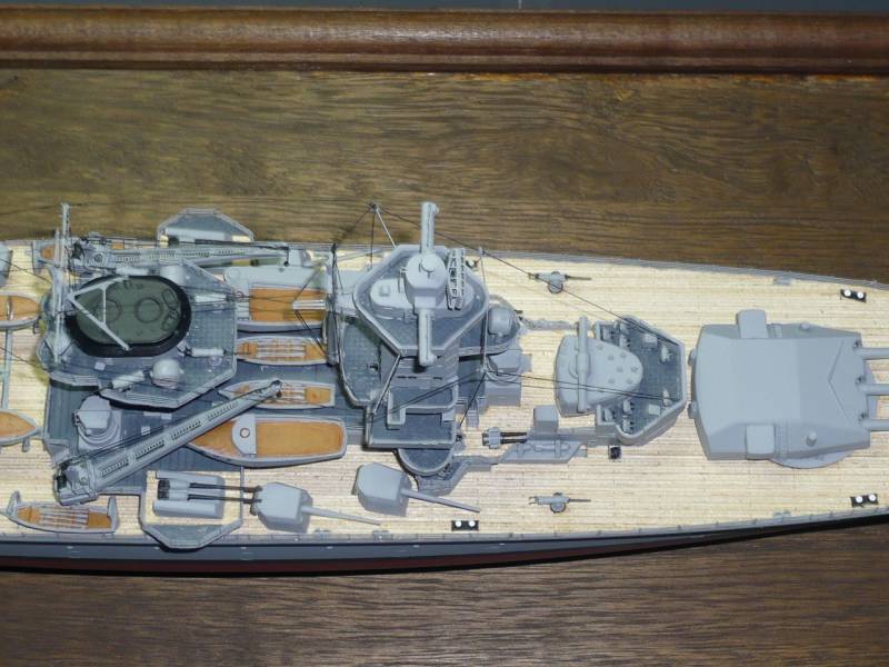

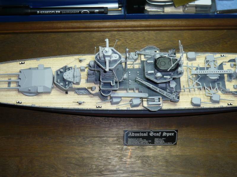

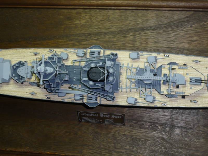

Sonntag, 21. Oktober 2012, 08:19

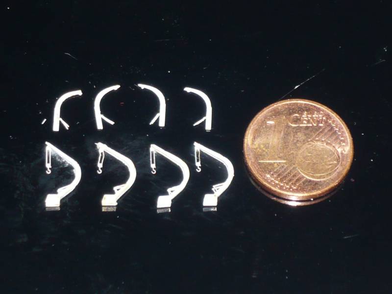

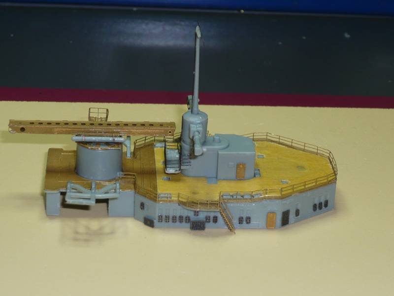

Neues Update Spee
So der hintere Aufbau und das Bordflugzeug sind nun auch fertig jetzt gehts mal zum Lackieren ,hier die Bilder.
Das Bordflugzeug:
Bei den Davids biegen bekommt mann echt Augenkrebs:-)))
Hier mal die Passprobe sieht schon mal gut aus
So nun kommt noch der Kleinkram diese woche und das Lackieren der Aufbauten dann gehts weiter .
Gruß Peter

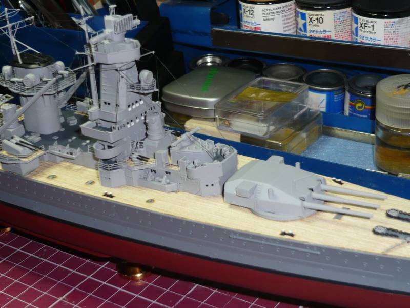

Update Graf Spee

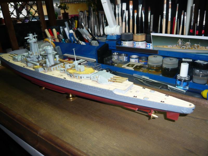

Hab mal wieder etwas gemacht , Aufbauten Lackiert und Versiegelt ,Montiert und kleinkram gemacht . gibt jetzt langsam ein Bild geht jetzt der Fertigstellung zu.ist noch einiges ankleinkram zumachen und die Reling anzubringen aber es wird.hier die Bilder.
Soweit so gut noch Feinheiten ausbessern dann gehts weiter .

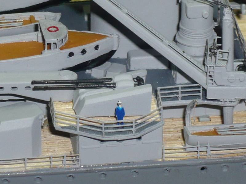

Sonntag, 4. November 2012, 07:13

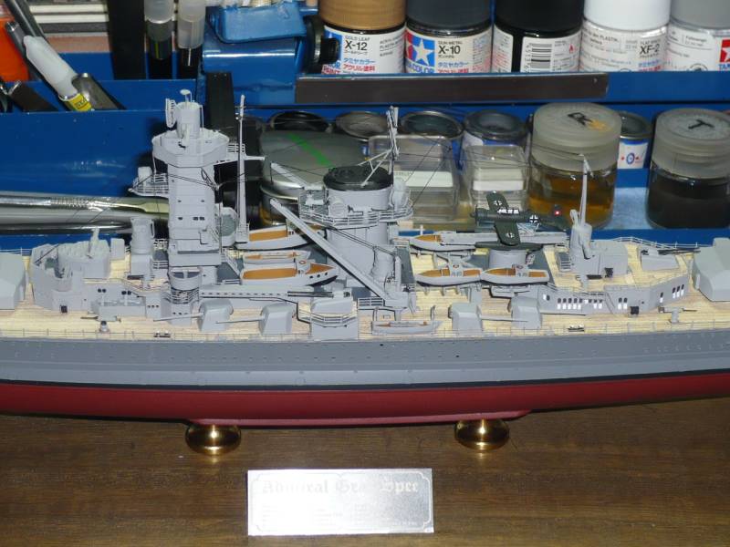

neues Update

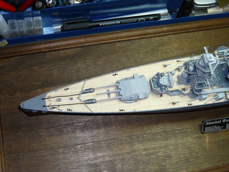

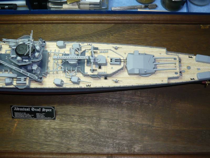

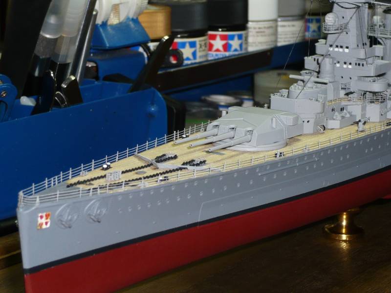

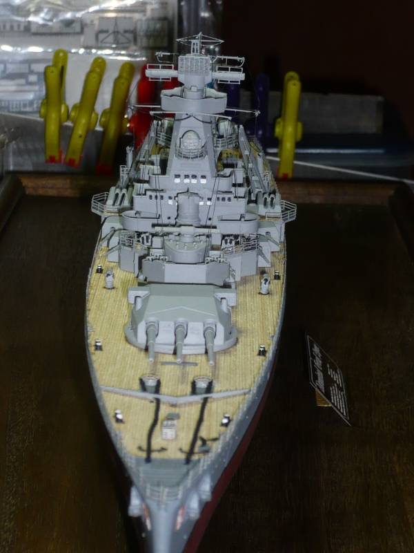

War mal wieder Fleisig und hab die Reling und ein Paar Kleinteile montiert. Die Reling ging eigentlich recht zügig da ich durchs Holzdeck einen guten anhaltepunkt hatte wo ich anlegen konnte ,feine sache war selbst überrascht . Hier die Bilder.
Solche Schilder könnten bei jedem Bausatz dabei sein ,besser wie das Plastikteil.
Hoffe es gefällt bis jetzt ist noch einiges an kleinteilen zu Montieren ( Beibotte ,Arado usw.) muss aber erst noch bemalt und montiert werden ,dann gehts weiter aber es ist ein ende in Sicht .
Gruß Peter
Nur weil Ich graue Haare habe bin Ich nicht Weise .

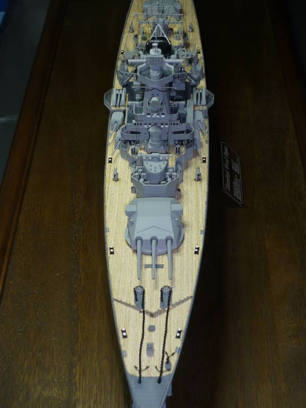

Montag, 12. November 2012, 22:25

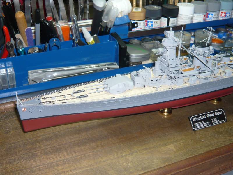

Vielleicht die Ankerketten noch ein bissl straffziehen, dann ist´s noch schöner.

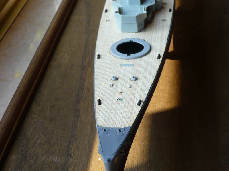

Mittwoch, 14. November 2012, 21:39

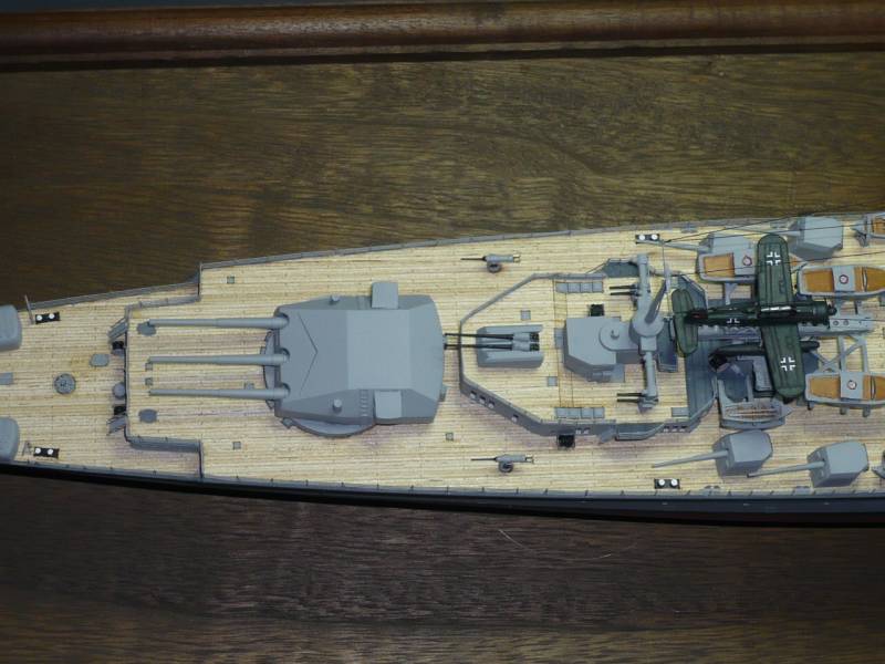

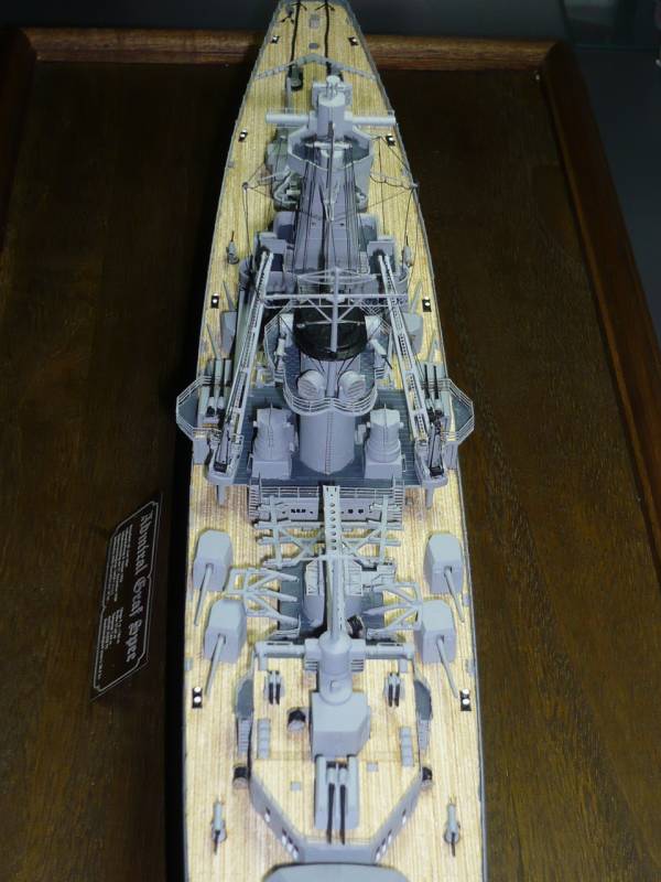

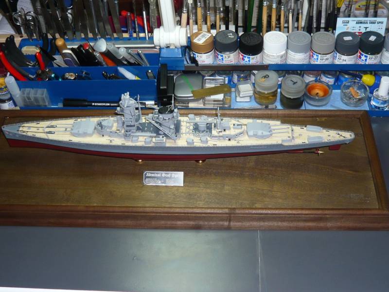

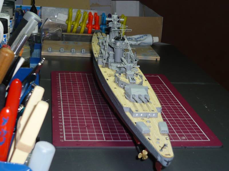

Update Ich haben Fertig
So nun hab ich die Spee Fertig hat Spass gemacht und sie gefällt mir sehr eins zwei Dinge werd ich beim nächsten Modell anders machen , mann lernt halt dazu. Hier die Bilder.

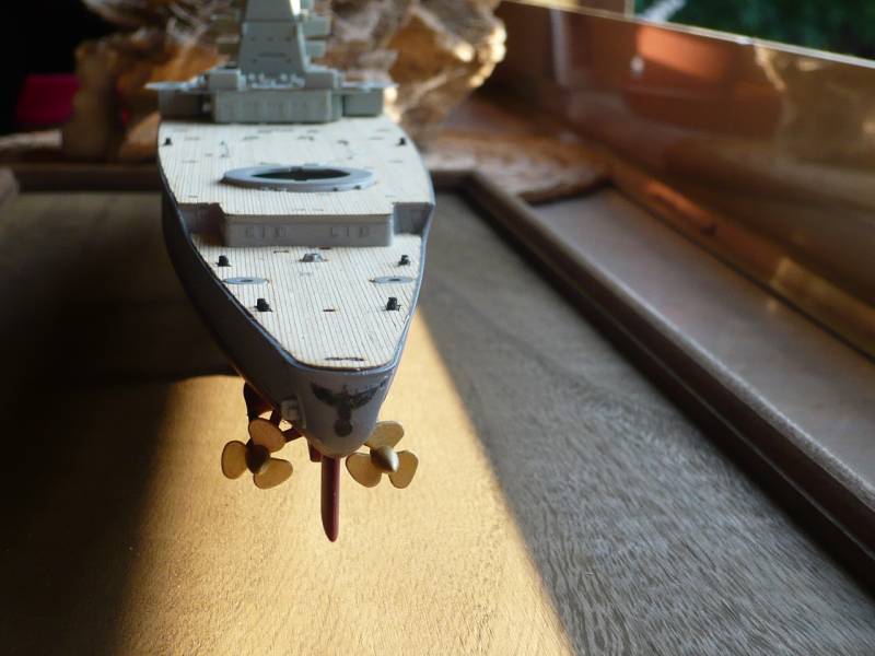

Freitag, 16. November 2012, 16:33

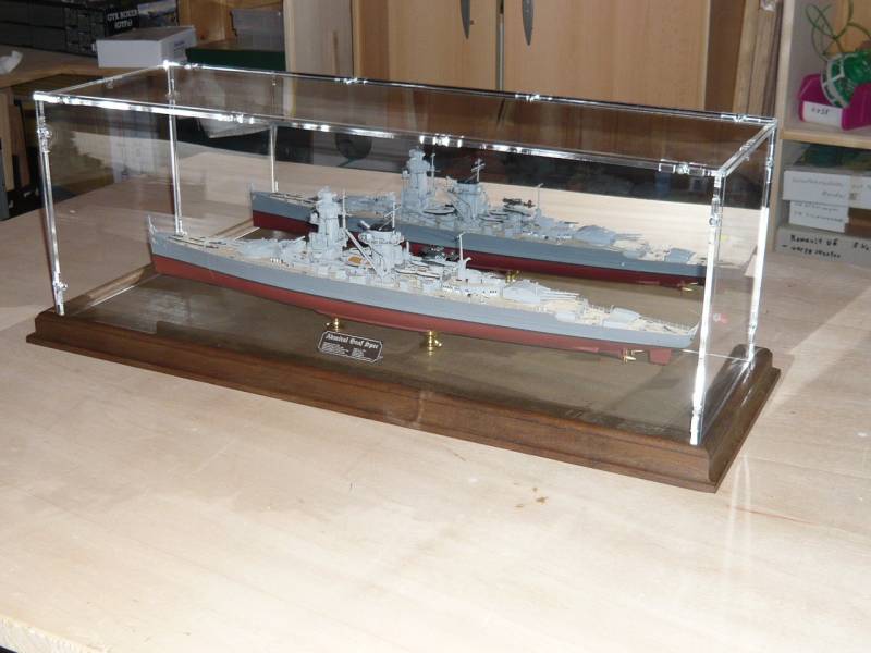

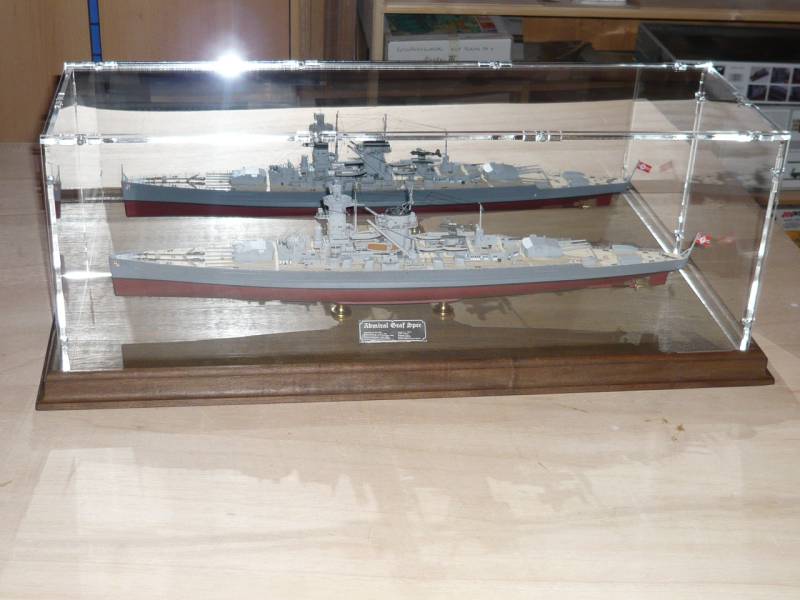

Graf Spee unter der Haube
Habe Heute von Sora die Haube fürs Modell bekommen ging schnell und sieht sauber aus , aber seht selbst.
das war der Letzte Schritt , Die Hauben kann ich nur Empfehlen . Schützt das Modell und Staubt nicht zu .
