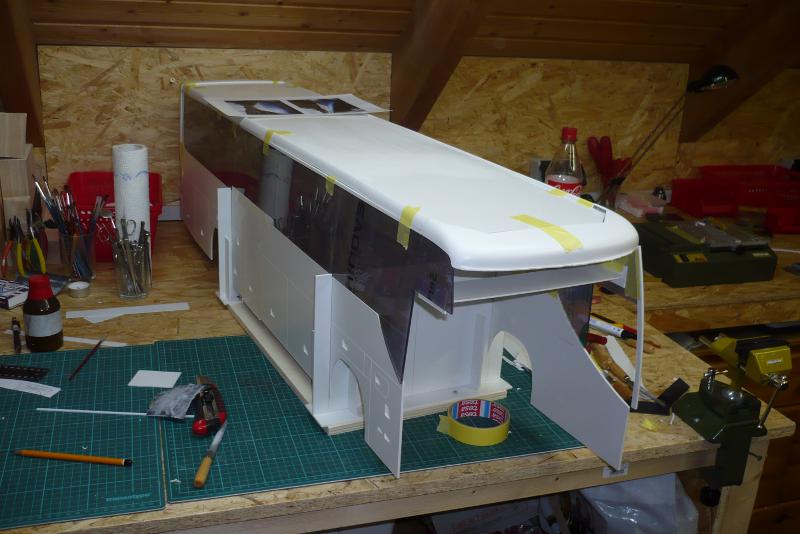

Moin zusammen,
nach einer ausgedehnten Sommerpause, die allerdings mit dem Bau eines Speilhauses für unsere Kinder und diversen anderen Dingen gefüllt waren, geht es nun wieder in Sachen Modellbau weiter. Durch eine Weiterempfehlung und langen Verhandlungen, bekam ich den Auftrag für die Fa. Setra in Ulm ein Handmodell des Setra S 415 GT-HD Final Edition zu bauen. Es ist eine große Ehre für mich, diesen Auftrag anvertraut bekommen zu haben. Natürlich kann ich dieses Modell nicht alleine bauen. So habe ich großartige Unterstützung von neu gewonnen Freunden bei diesem Projekt. Der Bus woird eine Kombination aus Fräs, Tiefzieh und Resinteilen sowie einen ganzen Sack voll Handarbeit.
Es steht noch ein weiter Weg bevor aber die Aufgabe ist Herausforderung genug. Übrigens wird der Bus natürlich auch wieder beleuchtet sein und mit geöffneten Türen ausgeliefert. Der geplante Standort wird das Setra-Museum im Wechsel mit dem Vertriebszentrum von Setra in Ulm sein.

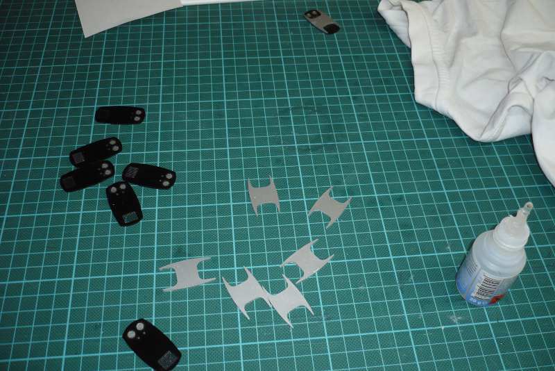

Mittwoch, 17. Oktober 2012, 20:58
Moin zusammen,
im Augenblick bin ich dabei die Fächer für das Handgepäck zu bauen. Diese sitzen ja bekanntermaßen über den Köpfen der Fahrgäste. Diese Fächer können vom Fahrer an / aus und gedimmt werden.
Auf diesem Bild seht ihr den Soll-Zustand.
Hier mein Versuch dem Original mit leichten Abweichungen bei den Lampenkörpern gerecht zu werden. Die ersten 3 Lampen leuchten bereits. Morgen werde ich versuchen dieses Gepäckfach fertig zu stellen.
Die kleinen Punkte an den kurzen Traversen sind die LEDs. Die runden angeschliffenen transparenten Röhrchen sind die Lampengläser.
Diese werden von unten angstrahlt und leuchten dann als Gesamtes. Sieht schon ganz cool aus (hab ich ja schon gesehen, gell:-))

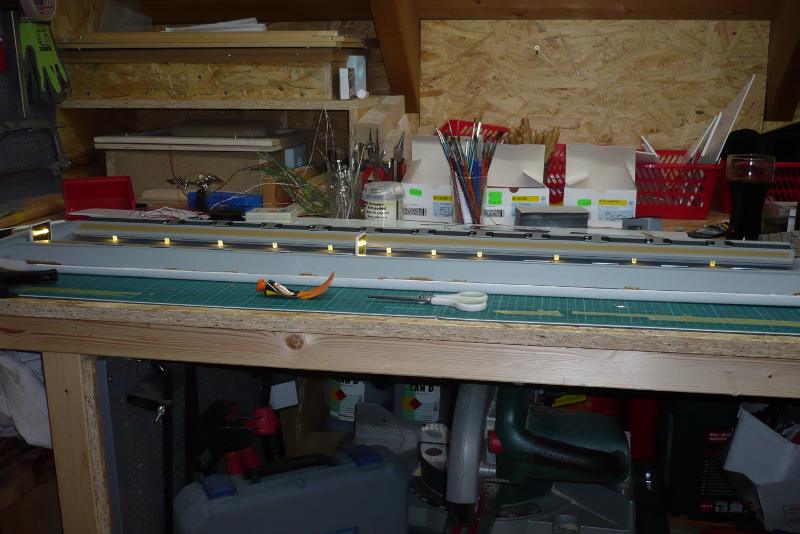

Donnerstag, 18. Oktober 2012, 21:56
Moin Roland,
mein Dealer heißt: www. architekturbedarf.de
Das Hauptlager ist 8 Minuten von zu Hause entfernt :ok: . Beste Vorausetzungen für so ein Projekt :)
Weiter ging es heute mit dem Gepäckfach. Es wird am WE das erste Teil sein, welches ich lackieren werde...es geht also voran.
Licht an...Spot aus!!! :D

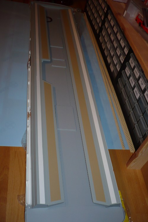

Sonntag, 21. Oktober 2012, 14:54
Moin zusammen,

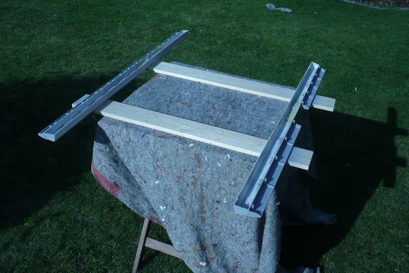

hier ein kleines Sommer-Üpdate. Ich habe dieses wunderbare Wetter genutzt, die langen Bauteile zu lackieren. Hier seht ihr die beiden Gepäckfächer die Oberhalb der Sitzreihen platziert sind.
Es fehlen noch die Lampen und Belüftungseinrichtungen. Diese müssen noch lackiert und montiert werden.

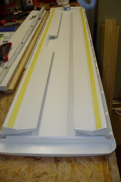

Dienstag, 23. Oktober 2012, 21:20
Moin zusammen,
so lange es noch einigermaßen mild ist habe ich mich entschlossen die "Großteile" im freien zu lackieren. So sieht nun der Himmel inkl. der Gepäckablagefächer aus. Vorne und in der Mitte, werden 2 beleuchtete Bildschirme das Setralogo oder ein Navigationsbild zeigen. Mal schauen was als Decal am besten aussieht. Verdrahtet und vollständig vorbereitet ist alles. Auf die weißen Streifen kommt noch eine dunkle Verglasung auf die für jeden Sitz bereits vorbereitet die Leselampen nebst Belüftungseinheit kommen. Dazu später mehr.

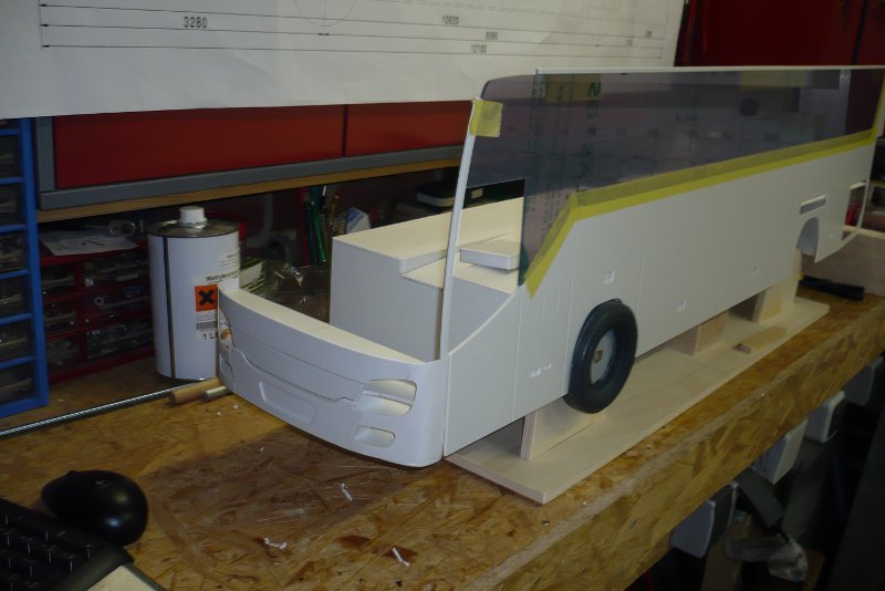

Ich frag mich gerade, wie würde es gehen, wenn man die Seitenteile fertig macht, die Fenster noch nicht verklebt, und die Türen graviert, dann lackieren, danch die Türen austrennen, und nochmals weitere Türen anhand der nun vorhandenen Maße neu anfertigt?
Die Spalten die beim heraustrennen der Türen entstehen müßten sich doch gut beilackieren lassen, oder?
Wäre bestimmt mehr Aufwand, kenne mich mit Eigenbau nun auch nicht aus, aber das wäre vielleicht mein Lösungsansatz gewesen.

Donnerstag, 25. Oktober 2012, 13:45
Hallo Björn,
grundsätzlich ein sehr guter Gedanke. Wären die Türen nicht schon als separate Bauteile erstellt, sprich...aus der Karosse bereits rausgetrennt. Ich denke das ich mich so entscheiden werde, das Fahrzeug mit fertiegn Innenraum und extrem sorgfälltig abgeklebt zu lackieren. No Risk...no Fun :D An lackierten Flächen die Säge anzusetzen ist ncht so meine Baustelle. Ich bin ein alter Mann und würde es nicht durchstehen die Säge über das bereits lackierte Kunststoff kratzen zu hören :S .

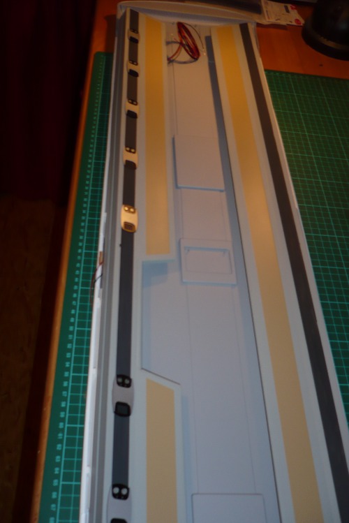

Sonntag, 4. November 2012, 15:24
Moin Siggi,
leider werde ich nicht in Ried sein können und der Setra wird genau eine Fahrt zurücklegen. Er wird von Hannover nach Ulm fahren...Oneway...! Somit kann ich Dich nur eindringlich darum bitten, deine großartigen Modelle mit nach Ried zu bringen.
Unterdessen ist es heute wieder weiter gegangen. Das Dach ist soweit fertig. lasst Euch bei den beiden Bildschirmen für die Navigationsmodelle noch nicht von der Helligkeit irritieren. DAs muss ich noch anpassen wenn ich weiß ob wir das Setralogo oder eine Navigationskarte zeigen werden.
Hier nun die Bilder:
Da haben doch die Fahrgäste wieder vergessen die Leselampen auszuschalten...tststs!
Und weiter gehts :D :ok:

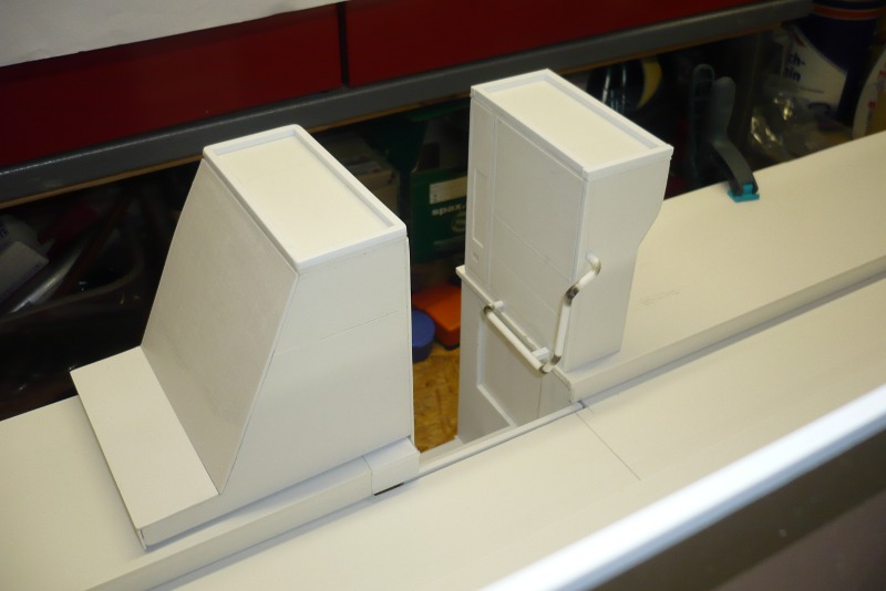

Montag, 5. November 2012, 19:55
Moin zusammen,
ich vergaß gestern zu erwähnen, dass ich im Dachhimmel inkl. der vorderen Positionsleuchten oberhalb der späteren Frontscheibe bereits 32 LEDs verbaut habe. Gesamt werde ich ca. 70 LEDs verbauen. Somit werden wir einen so hoffe ich ein realistischen Gesamtbild bekommen. Heute habe ich die erste Sitzkonsole abgeholt. Es ist ein für meinen Geschmack ein sehr guter Kompromiss zwischen dem Original und dem was machbar bzw. auch Sinn ergibt darzustellen. Bedingt durch die geöffneten Türen und der damit verbundenen Möglichkeit den Innenraum in Augenschein nehmen zu können, schien mir dies die perfekte Lösung.
Hier nun das Original und unsere Version der Lösung:
Wenn die Konsolen fertig sind, sowie die Sitze montiert könnte es mit viel Glück schon ganz ordentlich aussehen.
Beste Grüße,
Martin :wink:

Beiträge: 12 720
Montag, 5. November 2012, 20:17
bin jetzt erst über das Projekt gestolpert und bin begeistert, gefällt mir wirklich sehr gut.
Bei Deinem letzten Bild würde ich aber nicht mit dme Kompromiss leben wollen.
Eine leichte Fase würde ich an dem Fußgestell schon anbringen.
Ein Fräskopf an einen Dremel und ruck zuck sehen die Teile so geformt wie das Original aus.
Dann in Silikon und zack hast Du so viele gleiche Füße wie Du benötigst.
Montag, 5. November 2012, 20:30
Moin Marek,
selbstverständlich werden an den Bauteilen noch Nacharbeiten ausgeführt. Da diese Teile bereits als Fräsdatei vorhanden sind, lasse ich selbige natürlich auf diesem Wege herstellen. Die Präzision ist einfach genial, sowohl die damit verbundenen Kosten.
Martin
