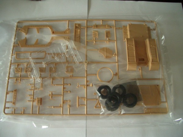

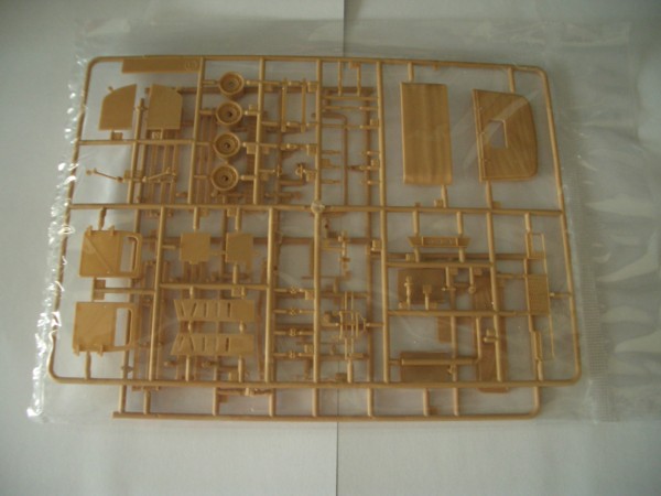

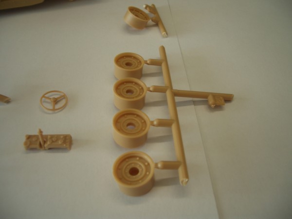

Hallo, hier stelle ich euch meinen dritten Humvee Bausatz vor. Er ist von Academy und von der Qualität her wiedersprüchlich.Einige alte Teile, wie die Motorhaubenschaniere und Blinker sind schlecht detailliert, die neueren Teile wie die Waffen und Seitenwände sind sehr gut gemacht. Doch merkt man deutlcih das dies kein Trumpeterbausatz ist. Positiv zu erwähnen ist das 5 Gummireifen dabei sind, sowie einiges an Zubehör wie Benzinkanister, Werkzeug usw. Desweiteren sind sehr viele Teile zuviel und werden nicht benötigt, davon könnte man fast einen zweiten Humvee bauen (Türen, Stossfänger..). Da freut sich die Grabbelkiste :)
Ich habe mich an die Bauanleitung gehalten und zuerst die Unterwanne mit dem Getriebe usw. montiert, danach kam der Aufbau von oben. Ich bemale keine Einzelteile im voraus sonder erst nach dem Zusammenbau, das hat den Vorteil das man sehr viel Zeit spart. Diverse Teile wie Inneneinrichtung und Türen sind jedoch nur angeheftet! Sie werden nach dem Grundieren seperat bemalt (auch das Werkzeug und die Felgen).

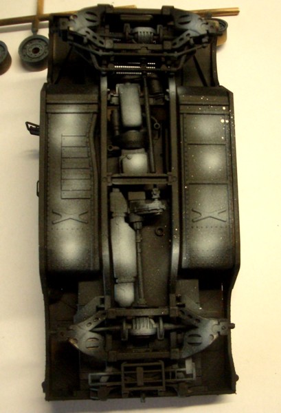

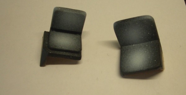

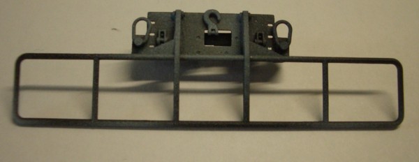

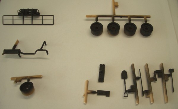

Nun hab ich alle Teile schwarz lackiert, wie man sieht kommt man mit der Airbrush auch in die kleinsten Winkel.
Sonntag, 14. Oktober 2012, 16:23
Nun mit Weiß die späteren Highlights setzen, d.h. die von der Sonne ausgebleichten Stellen der Karosserie.
Sonntag, 14. Oktober 2012, 16:28
Hallo Berg,
nur mal eine kleine Frage, wenn Du mit weiß verblichene Stellen machen willst, wieso ist dann der Unterboden auch weiß?
Sonntag, 14. Oktober 2012, 16:35
Na ganz einfach, auch am Unterboden bringt man somit etwas Leben ins Bild, dort sind die hervorstehenden Flächen natürlich nicht ausgebleicht können aber durch Abrieb bzw. Abnutzung optisch heller erscheinen. Der Unterboden wird von mir später ganz leicht mit Rost übersprüht...

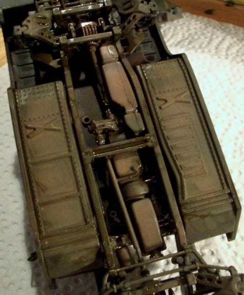

Nun geht es weiter und die grundierten Teile werden mit Oliv und danach einen Hauch Rost übersprüht. Ich verwende ausschliesslich Revell Aquacolorfarben, sie decken sehr gut und sind absolut geruchslos, das Anmischen erfordert allerdings etwas Erfahrung, Die Farben dicken sehr schnell ein und müssen dann wieder mit Wasser verdünnt werden.
Der Auspuff wurde nur mit Rost gebrusht
Der Unterboden wurde ebenfalls nur mit Rost gebrusht

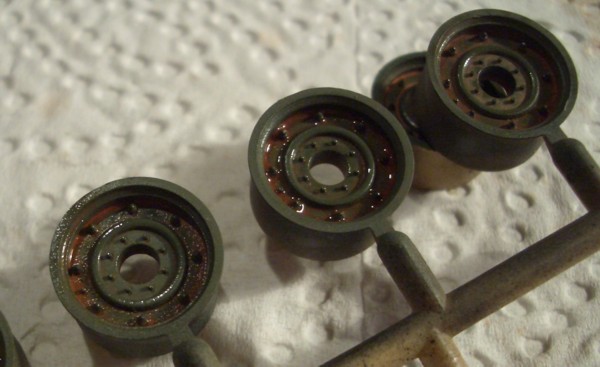

Als Zwischenschritt mache ich jetzt schon ein erstes Washing. Ich verwende Ölfarben die nach Belieben angemischt werden und mit Waschbenzin verdünnt werden. Habe mich hier für ein mittleres Rostbraun entschieden. Das kommt bei Abnutzungen und Vertiefungen in Flächen immer gut.
Montag, 15. Oktober 2012, 20:11
Beim Washing kann man nicht viel verkehrt machen, einfach mit einen breiten flachen Pinsel die Mischung grosszügig auftragen. Vorgänge mehrmals wiederholen. Die Farbe trocknet relativ zügig bleibt aber "schmierig". Am Schluss wäscht man mit reinem Waschbenzin die Oberflächen wieder sauber.
Nach dem ersten Washing habe ich noch ein zweites dunklerer, fast Schwarzes Washing angerührt und es nochmals auf Felgen und auf dem Unterboden verteilt.

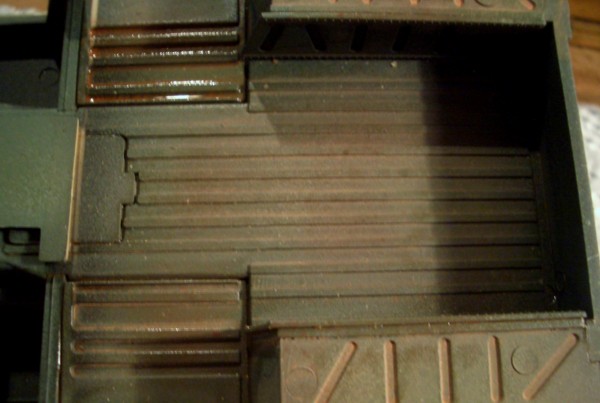

Wenn man ein Washing macht ist es unerlässlich danach ein Drybrushing zu machen. Auch dies ist relativ einfach. Man nimmt die Grundfarbe und hellt die stark mit Weiß auf, dann einen trocken flachen Pinsel (wichtig!) und die aufgenomme Farbe fast komplett abstreifen. Nun mit schnellen Bewegungen über die hervorstehenden Kanten streichen. Achtung, die Farbe ist nicht wischfest!Erst nach 2-3 Tagen ist die Ölfarbe einigermassen abriebfest.Das sollte man beim Handling beachten, damit man sein Werk nicht gleich wieder vernichtet.
Am Unterboden ist gut zu erkennen wie die Kanten und Details durch das Brushing betont werden. Man sieht das man ohne grossen Aufwand ein schönes Ergebnis bekommt ohne viel Zeit zu investieren. Den Unterboden kann man locker in einer Stunde auf diesen Stand bringen.Da dort am Schluss noch Verschmutzungen und Staub aufgetragen wird, wäre eine detaillverliebte Bearbeitung absolute Zeitverschwendung, da man danach nichts mehr davon sieht.

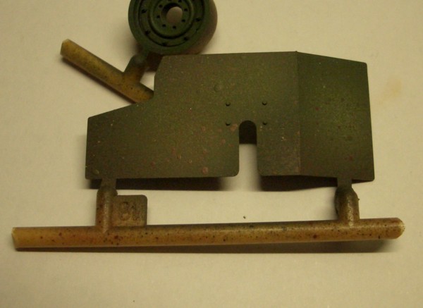

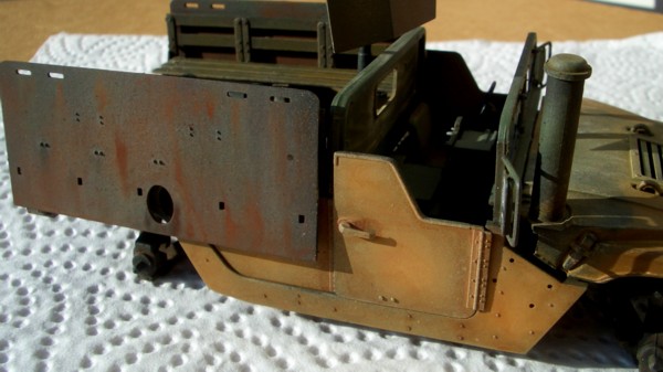

Die zusätzlichen Panzerplatten, sind im Original anscheinend aus unbehandelten Stahlplatten geschnitten und setzen sehr schnell Flugrost an. Dies stellt man durch rostfarbene Pigmente da, einfach auf der Oberfläche leicht verreiben. Da kann man sich nach Belieben austoben.Auf Originalbildern sieht man das fast alles möglich ist .
Hier der direkte Vergleich, links die mit dieser Methode behandelte Platte, rechts unbehandelt

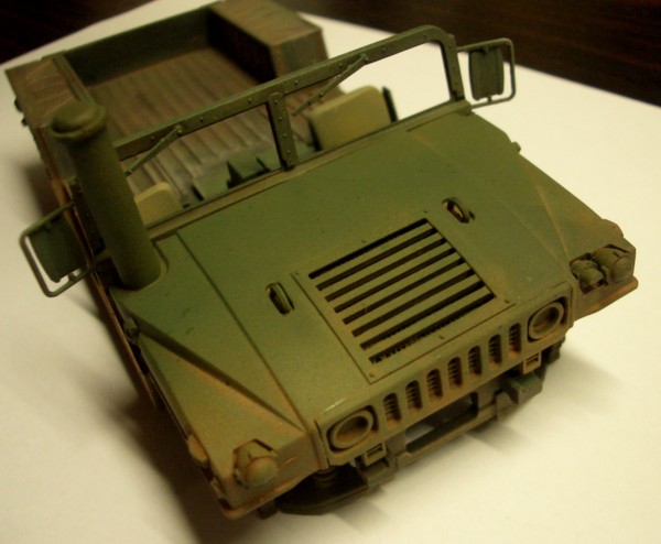

Die Motorhaube nach dem washing, dann nochmal leicht mit der Grundfarbe übersprüht.

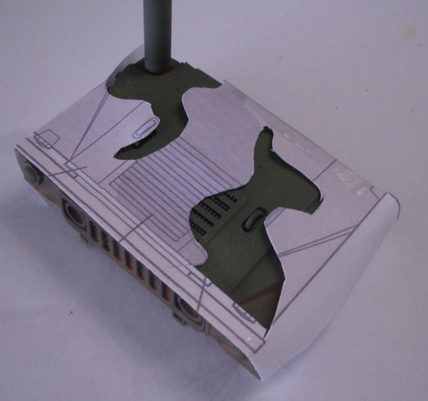

Mittwoch, 17. Oktober 2012, 22:38
Um das Tarnmuster zu übertragen hab ich das Schema aus der Bauanleitung kopiert und die Flächen ausgeschnitten und auf die Motorhaube mit Tesafilm befestigt.

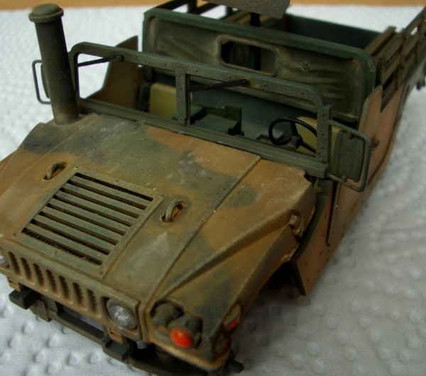

Die Haube mit dreifarbigem Flecktarn und weathering

Der weiße Dunst auf der Motorhaube. Hast Du das mit Pigmenten gemacht? Oder Trockengepinselt?
Thorsten
Sonntag, 21. Oktober 2012, 13:16
Der Dunst ist mit Pigementen gemacht, einfach auf der Haube kleinflächig verreiben > Pigmente von AK "North Africa Dust" (eigtl für WW2 Afrikafeldzug gedacht aber überall anwendbar wo man hellen Staub braucht)

Hier im Bild das Waffenarsenal. nicht alles wird benötigt
Sonntag, 21. Oktober 2012, 13:24

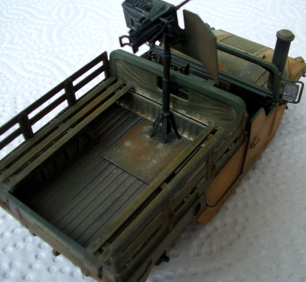

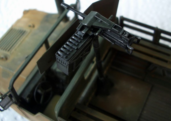

Hatte heute die Gelegenheit den momentanen Bauzustand mal bei Tageslicht abzulichten, soweit so gut bis jetzt ...

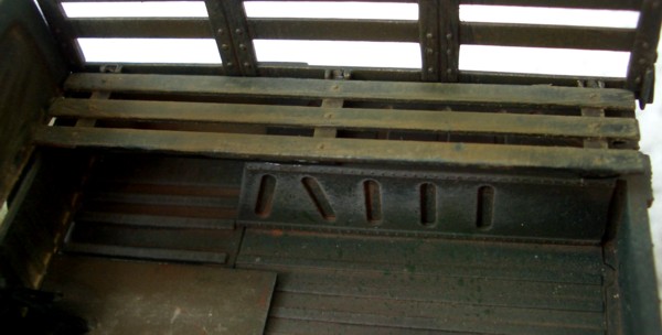

Es gibt einige Dinge zu beachten bei der Bemalung, Waffen grundiere ich meistens mit Schwarz, Seidenmatt, danach folgt ein dunkles washing dann betone ich die Kanten mit "Eisen", Patronenhülsen werden später natürlich messingfarben, habe diese Farbe aber zur Zeit nicht da
Weiter zu beachten ist die Seitenbeplankung und die Sitzflächen, die sind aus Holz gefertigt und müssen natürlich auch diesen Look von durchschimmerenden Holz bekommen, denke das ist ganz gut gelungen

Jetzt hab ich die zusätzlichen Panzerplatten angebracht, bei dem Ausschnitt zum Tankstutzen muss man aufpassen das alles übereinstimmt
