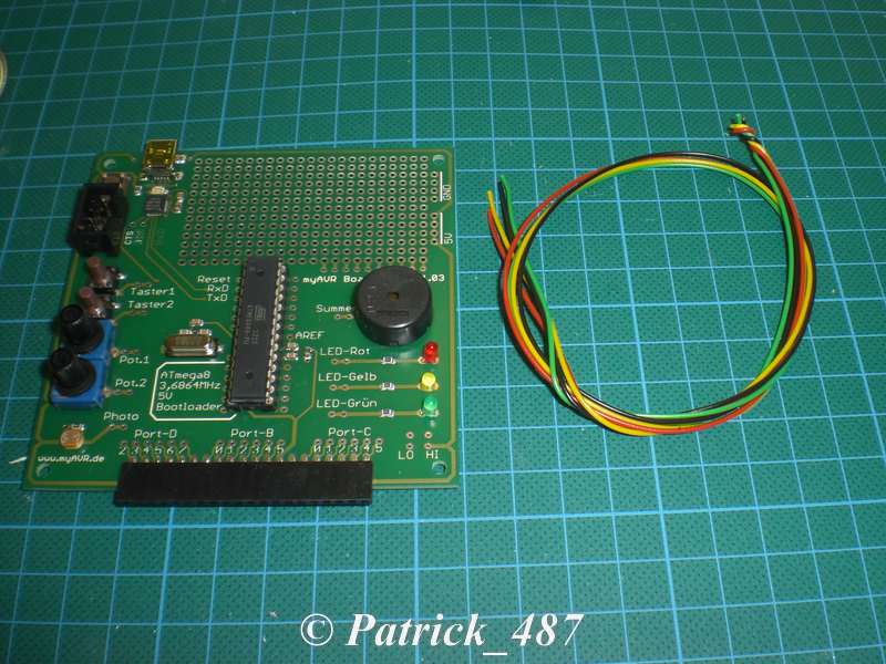

Danach habe ich mal noch folgende den Port für die Led geändert und danach das Programm mal gebrannt mit dem mySmartUSB. Und diesmal war keine Fehlermeldung gekommen und nachdem ich das
'Definition für Mega 8
$regfile "m8def.dat"
und neu schaut es so aus.
'Definition für Mega 8A
$regfile "m8Adef.dat"

. Hab dann mal abgeschrieben und es ausprobiert........ tja, ich habe ja nur Attiny13 da und nix ging. Also wieder im Netz schlau gemacht und etwas im Kopf zugeschrieben. Dann ist es gelaufen. Hab dann noch etwas mit herumexperimentiert und wieder umgeschriebn, weil ich dachte geht besser aber das war dann nix. Also wieder herumgepinselt und so eine Art Lauflicht mit 10 Dioden gebrannt. Sieht ganz lustig aus. Sollte wohl mal mein Board einstellen!??
