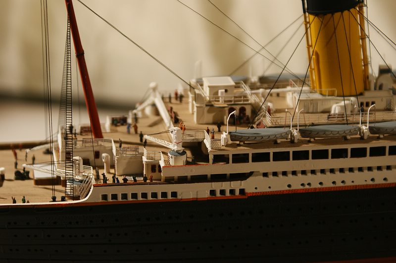

Hallo, vielen Dank für euer Lob. Für die Takelage habe ich das Nylon Garn der Firma Morope verwendet, das ich seeeeehr empfehlen kann.
Lässt sich sehr gut spannen ohne das sich die dünnen Masten all zu arg verbiegen. Für das Antennenkabel und die Bootsdavits habe ich Angelschnur benutzt.

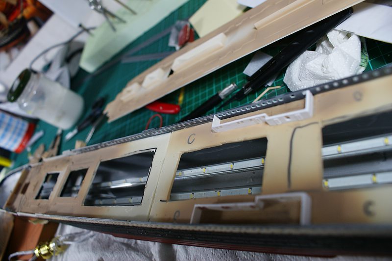

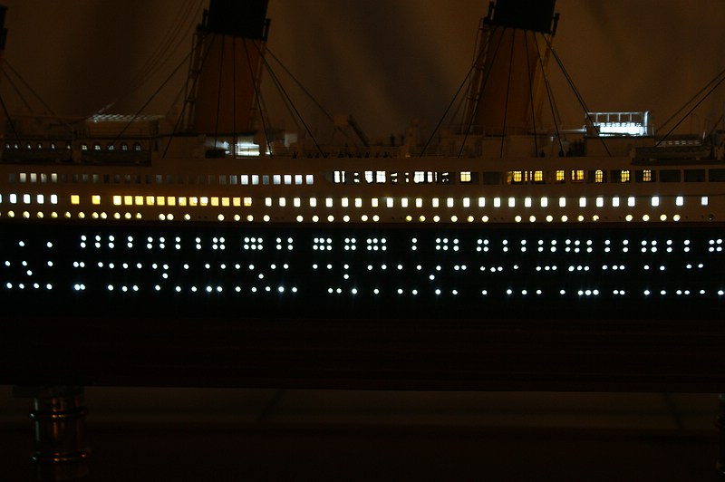

Für die Beleuchtung habe ich zwei LED-Stablampen, mit den Strahlern nach oben, eingebaut. Den Rumpf habe ich innen silber lackiert und
sämtliche darüberliegende Decks unten dick schwarz eingepinselt. Wobei ich einige Stellen unbehandelt gelassen habe, da sich durch das
anstrahlen des Kunststoffes verschiedenfarbige Farbnuancen ergeben haben (wie man auf dem letzten Bild der beleuchteten Titanic gut erkennen kann). Es hat sich herausgestellt, das ich die Seiten an der Unterseite des Promenadendecks,
besser nicht schwarz lackiert hätte, denn dadurch ist der Promenadengang zu dunkel geworden.
Den Rumpf und auch sämtliche Teile mit Fenstern habe ich von innen mit transparentem Packband (farbliches Band geht auch - in Blau z.B. ist eine interessante variation, hat aber zur Titanic nich so gut gepasst)
beklebt, so das man nicht "durch" das Schiff blicken kann.
Danach habe ich den Rumpf mit Mattlack überzogen, da sich sehr schnell Staub auf dem Klebeband in den Bullaugen sammeln kann.
Die Zwischendecks habe ich großzügig mit Lichtkanälen versehen.
Eine ganz wichtige Sache noch: laut Bauplan soll man das Oberdeck an den Rumpf anbringen, NACHDEM man die Schornsteine montiert und verspannt hat. Davon kann ich dringenst abraten, da der Bausatz
so verzogen ist (zumindest meiner), das man das Deck ohne Klemmzwingen nicht auf den Rumpf geleimt bekommt.
Ich füge noch schnell ein Foto des Rumpfes mit der LED ein.

ps. da ich alle Bullaugen und so ziemlich alle Fenster (die sichtbaren) mit Klebeband "versiegelt" habe, traue ich mich nicht die Beleuchtung länger als 15 min anzulassen.
Was meint Ihr? Können LED`s soviel Hitzte erzeugen das der Bausatz darunter leidet?

Okay du hast die einfache aber effektive Variante gewählt zur Beleuchtung. Nun gut das resultat lässt sich ja gut ansehen.
Zum Thema wärme: ne LED (Light-emitting-Diode=Licht erzeugende Diode) Hat rein garnichts mehr mit der herkömlichen Glühlampe zu tun. Wenn ich das jetzt noch richtig aufem Schirm hab ist da ein bestimmtes Halbleitermaterial drin welches beim übertreten auf die andere, in der LED sitzende Schicht ein Licht erzeugt. Dazu benötigt das eine gewisse durchlass Spannung,.. meistens irgendwas zwischen 2,5-3,5V.
Also fals man Dimmen will kann man nur den Strom runter regeln, Ändert man die spannung merkt man schon bei 1,5-2V das da doch schnell emty ist. Also funktioniert deine LED mehr oder weniger wie eine "normale" Diode.
Die Glühlampe ist im vergleich dazu recht primitiv: Du hast einen Draht da läuft viel Strom durch (die älteren unter uns kennen noch die 100W Birnen :lol: ) und dadurch wird der Draht zum glühen gebracht, doofer nachteil, durch die "überlastung" des Drahtest entsteht dooferweise Wärme.
Diese Wärme würde bei einer LED nur entstehen wenn du den Strom nicht begrenzt, spricht die leuchtet vielleicht 1/10sekunde und dann haste ein wölkchen. Das ist auch der Grund wieso vor einer LED IMMER ein Widerstand muss. Hat die LED die durchlassspannung erreicht geht ihr eigener Widerstand gegen 0, also hätte ich fast schon ein Kurzschlussverhalten.
Solltest du jetzt bei deinen Leisten eine minimale Wärme spühren kommt die alleine von den Widerständen. Da lässt sich das nicht ganz vermeiden, es sei denn man dimensioniert die deutlich größer, aber irgendwo muss man auch das Verhältnis abwägen.
Also zu guter letzt: du kannst die Titanic mit ruhigem gewissen leuchten lassen :ok:.

hi uwe, ein wunderschoenes modell!!! und von dem von dir angesprochenen pfusch am bau kann ich aber mal rein gar nix erkennen!
was die waermeentwicklung der LEDs anbelangt, moechte ich marco beipflichten, die kannst die lichter sicher laenger als 15min
brennen lassen!

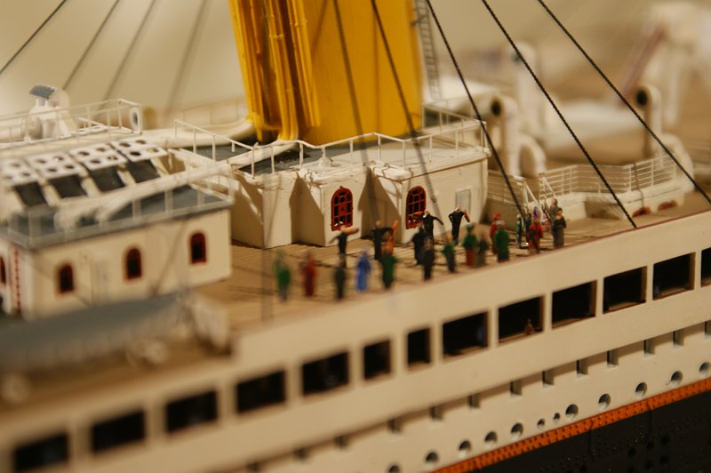

Die Linie in einem Strich zu lackieren, war in der Tat unmöglich da die hinteren Fenster falsch am Rumpf positioniert sind. Schade...
Weitere kleine Mißgeschicke meinerseits: Die Ätzteilbänke habe ich zu dick grundiert, worauf die Farbe zwischen den Sprossen eine
Haut gebildet hat. Die Ätzteilleitern mußte ich an den Handläufen zur Reeling verlängern was bei manchen etwas unschön aussieht.
Finde ich aber nicht soo dramatisch. Was mich wirklich geärgert hat, ist das ich die Brücke mit den beiden äußeren Häuschen nicht besser
eingepasst bekommen habe. Dieser Teil war der Schwierigste des geamten Baus und ist mir nicht besonders gut gelungen.
Aber ach, es hat trozdem viel Spass gemacht :D

hi, also ich lasse die LED`s jetzt maximal 1 Stunde leuchten. Danach erwärmt sich der Rumpf ein kleines bisschen. Zumindest bilde ich es mir
ein wenn ich die Hand drauflege. Doch will ich kein Risiko eingehen, da ich viele Kleinteile mit Sekundenkleber montiert habe und befürchte,
das sie sich unter einer Wärmequelle schnell lösen....
