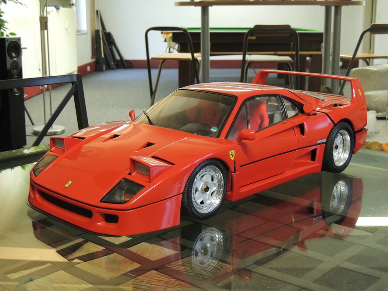

dank meiner neuen Kamera kann ich nun ein paar Fotos von meinem Pocher (und seinen kleinen Brüdern) zeigen:
1:160, 1:87, 1:43, 1:24, 1:18 und 1:8 (fehlt noch der 1:12...und natürlich der 1:1)
Aber den wollen wir uns jetzt mal genauer anschauen.
Folgendes habe ich verändert:
- so ziemlich alles außer Karo neu lackiert
- Carbonfolie verklebt
- Tremonia-Teile verbaut (Motor, Innenraum, Lüftungsgitter)
- zwei Sporttaschen und einen Aktenkoffer gebastelt und in den "Kofferraum" gelegt
- Werkzeug von ScaleDetails besorgt
- Alcantara als Teppichboden verlegt (ich weiß ist nicht original, gefällt mir aber)
- Reifen angeschliffen
Hier noch ein Größenvergleich:
Ich hoffe, die Bilder gefallen Euch.

Hallo Dominik,
so macht das Bildergucken Spaß :tanz: !! Eine schöne Sammlung hast du da zusammengetragen, nur der (Bburago?) 1/43 hat im Gegensatz zu den anderen arg gelitten ;( .

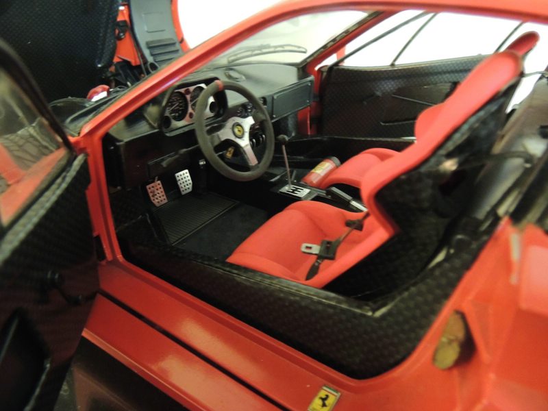

ich habe nun beschlossen meine Sammlung um einen 1:12 und einen 1:16 (Danke, Marek!) zu erweitern. Mitten im Bau des 1:12 habe ich dann doch erstmal den Pocher etwas verfeinert. Also wieder einmal zerlegt und ran an die Verbesserungen. Der 1:12 half mir, endlich die Öl- und Getriebeölkühler vernünftig einzubauen. Dazu habe ich die Halterungen einfach 1,5mal vergrößert und aus 0,5mm-Alublech ausgeschnitten. Nun schließt auch die Haube endlich richtig. Cool.
Hier ein paar Bilder.
Hier sieht man auch mal meinen Alcantara-Teppichboden...
Die Scheinwerfer habe ich auch mal neu gemacht...

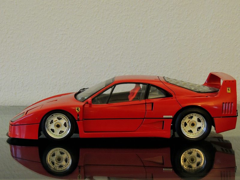

Neue Bilder
Tach zusammen, hatte mal wieder Langeweile und ein bisschen geknipst...

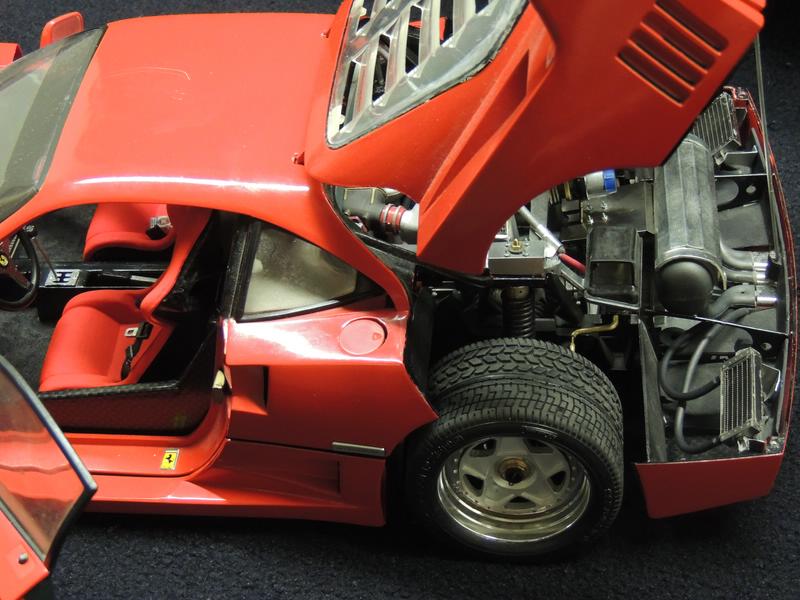

Donnerstag, 24. Januar 2013, 18:28
ich hatte mal wieder Langeweile...

Hallo Dominik, schönes Teil mit ein paar feinen upgrates. Ich habe auch so einen. Das einzige was mir auffällt ist das bei dir auch, wie bei so vielen Pocher F40, die vorderen Federn schlapp gemacht haben. Entweder ausbauen und auseinanderziehen oder in der Vitrine eine CD-Hülle unters Auto legen, dann hat er wieder die richtige Höhe.
Donnerstag, 31. Januar 2013, 08:45
Hallo Peter,
freut mich, dass Dir die Upgrades gefallen.
Was die Federn betrifft, hatte ich mir auch schon gedacht, dass da etwas nicht stimmen kann, weil bei keinem Original -F40, den ich kenne die Räder so tief in den Radkästen verschwinden. Allerdings scheinen auch die hinteren Federn zu schwächeln, denn die Bodenfreiheit ist ziemlich gleichmäßig. Ich finde sowieso, dass die Aufhängung bei einem so schweren Modell viel zu filigran ist, nicht umsonst beinhaltet z.B. der Autograph Transkit Verstärkungen und neue Federbeine. Ich muss mal überlegen, wie ich da vorgehe. Vielleich finde ich ja neue Federn, obwohl ich mich scheue, erneut an das poröse Plastik zu gehen...
Was mich viel mehr nervt, ist, dass die hintere Stoßstange nicht richtig sitzt, obwohl ich sie an den vorgeschriebenen Punkten verschraubt habe. Hast Du da vielleicht einen Tipp?
Dominik
Montag, 4. Februar 2013, 16:31
Hallo Peter,
ich habe Deinen Tipp befolgt und den Ferrari abgestützt (zwar nicht mit ner CD-Hülle, aber ähnliche Dicke), wirkt sofort viel besser. Danke!
