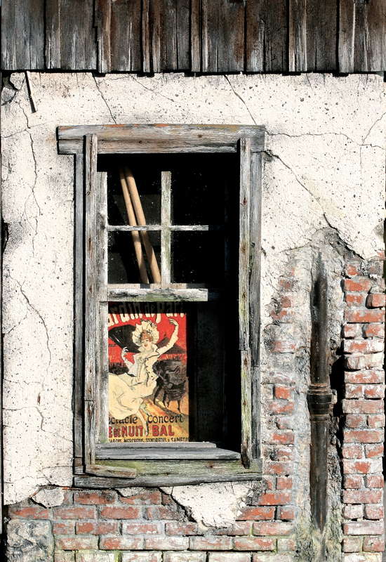

Nach einer schöpferischen Pause geht es bei mir endlich weiter ...
Als Uebersicht zeige ich nochmals meine Bauzeichnung. Der linke, ziemlich holzlastige Gebäudeteil bis zur Türe ist soweit fertig (wie in diesem Thread bisher gezeigt). Nun geht es weiter mit dem rechten gemauerten Teil ...
Auf ein Pappelsperrholz habe ich eine mit dem Messer zugeschnittene Schaumstoffplatte geklebt und da drauf richtig gebrannte Ziegelsteine (Miniaturziegel.de). Durch das Markieren der Steinlagen im Schaumstoff, ist die Ausrichtung der Steine problemlos möglich.
Hier ist zu sehen, warum ich ein Sperrholz hinter die Schaumstoffplatte geklebt habe. Der Sinn des vertikalen Streifens ist aus der Zeichnung ersichtlich. Für sämtliche Klebearbeiten verwende ich ganz gewöhnlichen Weissleim
Die Differenz zwischen Steinoberkante und vorhandener Schaumstoffplatte habe ich mit einer zusätzlichen Platte bis bündig Stein ausgeglichen, damit ich nicht so viel Gips auftragen muss. Anschliessend habe ich mal eine erste Lage Gips aufgetragen und die Steinfugen ebenfalls mit Gips ausgegossen.
... und so präsentiert sich das (im Moment noch nicht so attraktive) Ergebnis:

Jetzt weiß ich auch, wie man Putzreste so schön ungleichmäßig auf ner Ziegelwand verteilen kann. Wär ich so nicht drauf gekommen :idee:
René, der etwas unruhige Putzuntergrund macht für mich einen Sinn ... das wirst du anschliessend sehen ... :D
Die später teilweise sichtbare Leitung in der Wand, habe ich aus einem Messingstab gedreht (seit Jahren habe ich wieder mal meine kleine Drehbank hervorgeholt ...). Der fertige Rohrdurchmesser beträgt 5mm.
... und schon ist das Rohr alt ...
Zuerst habe ich es brüniert, anschliessend mit Acrylfarbe braun gestrichen und noch ein wenig in Pigmentpulver gewälzt. Das ist aber erst der Vorstrich, die fertige Behandlung passiert dann wenn es fertig eingebaut ist, denn ich weiss jetzt schon, dass es ziemlich sicher beim Einpflastern mit Gips verschmutzt wird ... aber irgendwie werde ich dies dann schon wieder hinkriegen ...
Auf die Reste einer Klarsichtmappe habe ich 0.8mm starke Holzleisten geklebt, eine Kopie der Bauzeichnung leistet dafür wieder gute Dienste ...
.... mit Gips und eingeststreutem feinen (gesiebten) Sand, habe ich mit dieser Konstruktion den Fassadenputz separat hergestellt. Mit dem Stahllineal habe ich über die Leisten den Gips plan abgezogen
Beste Grüsse Marcel

Nach dem Entfernen der Gipsreste zeigt sich dieses Zwischenergebnis
Die 0,8mm starke Gipsplatte, welche ich als Fassadenputz verwenden möchte, habe ich ausgeformt ...
... und hier mit Weissleim auf das Fassadenstück geklebt. Die Risse im Verputz sind beabsichtigt. Ich habe auf dem Fassadenstück bewusst einen etwas unruhigen Untergrund gestaltet. Durch das Andrücken der Gipsplatte bricht diese dann (meistens) an den vorgesehenen Stellen.
Die schmutzintensiven Gipserarbeiten sind fertig, die Unterlage wieder gereinigt, so dass ich hier bereits die ersten Futterbretter in die Leibungen einsetzen konnte

Das Fensterfutter ist vorläufig fertig ...
Alle Leisten schneide ich mir selber, mit Stahllineal und Cuttermesser, hier aus einem 0,8mm starken Lindenholzbrett
... und so ist aus diesen Leisten auch dieses Fenster entstanden. Die Leisten habe ich direkt auf die massstäbliche Zeichnung geklebt. Die Querleisten zwischen den Längsleisten haben einen Presssitz, sie würden also schon ohne Klebstoff halten.
Gebeizt mit Eichenbeize ...
... und gealtert mit Wasserfarben
Weitere Leisten auf dem Fensterfutter ...
Das Holzwerk hat einen ersten Verwitterungsanstrich, mit weisser Wasserfarbe erhalten. Das Mauerwerk ist farblich immer noch unbehandelt.
Beste Grüsse Marcel

Der Zahn der Zeit hat weiter genagt ...
Mit Wasserfarben und Pigmenten habe ich versucht, diese Spuren darzustellen
Gruss Marcel

... und noch weitere Teile dazugefügt:
Das ist der vorläufige Schlussstand, jetzt habe ich eine Hintergrundkulisse ...
Die weiteren Teile, resp. die weitere Ausstattung, welche dem Modell noch mehr Leben geben sollen, erfolgt nachdem das Fassadenstück auf dem Diorama platziert ist.
Beste Grüsse Marcel
