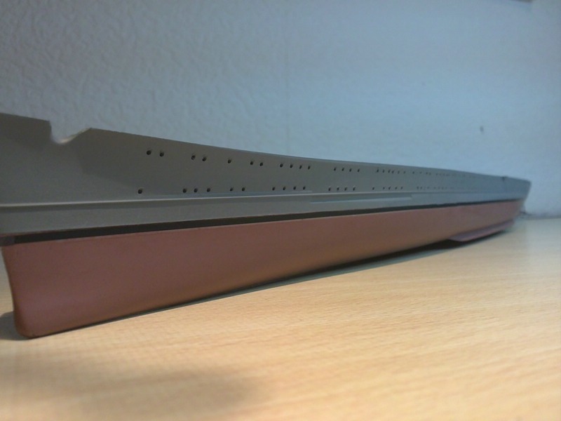

Ab heute möchte ich mich mit einem Baubericht bei Euch Zurückmelden.
Obwohl ich schon eine Prinz Eugen (PG) in meiner Sammlung habe, werde ich Sie nochmal im Zustand vom Mai 1941 bauen und werde ein Diorama mit meiner Bismarck machen,
da kommt zusammen was zusammen gehört :D .

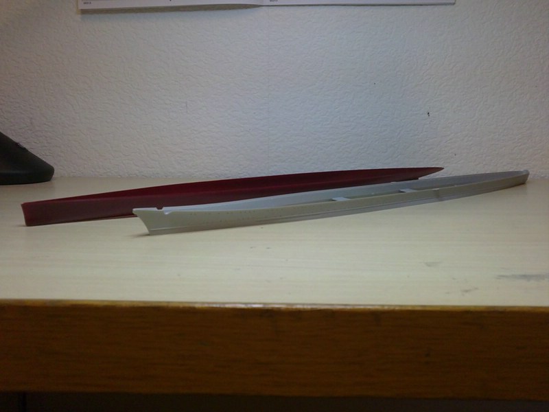

Die PG wird mit einem geteilten Rumpf geliefert, das erleichtert die Lackierung ungemein.
Und wie bei meiner ersten PG kann ich nur sagen wie Elegant und Schlank die PG ist. Ein wirklich schönes Schiff was damals gebaut wurde.
Die ersten Arbeiten waren das aufbohren der Bullaugen und die Löcher der Steigeisen.

Die Rumpfteile hab ich Lackiert und Verklebt.
Als nächstes werde ich mich ans Deck wagen.

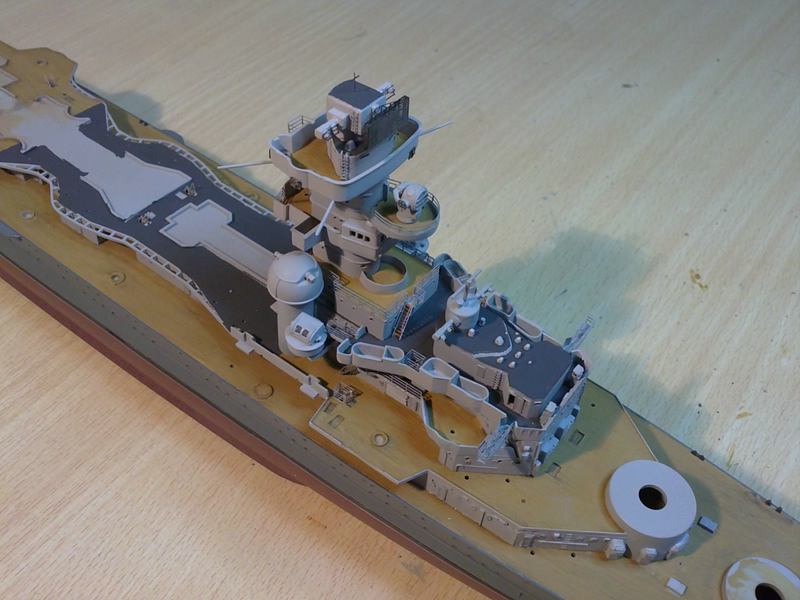

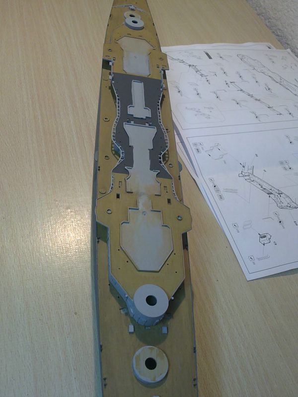

Ich hab das Deck Fertig.

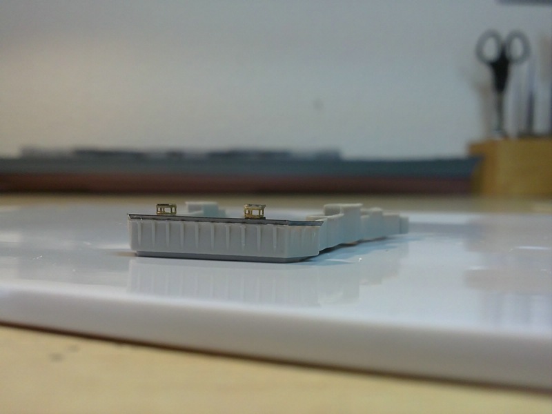

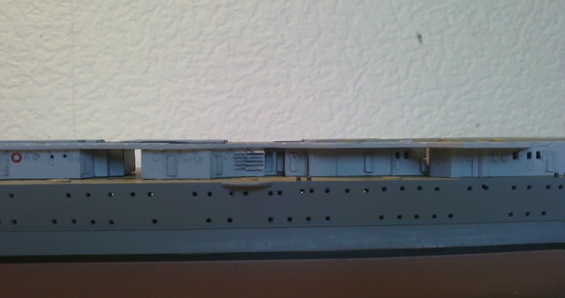

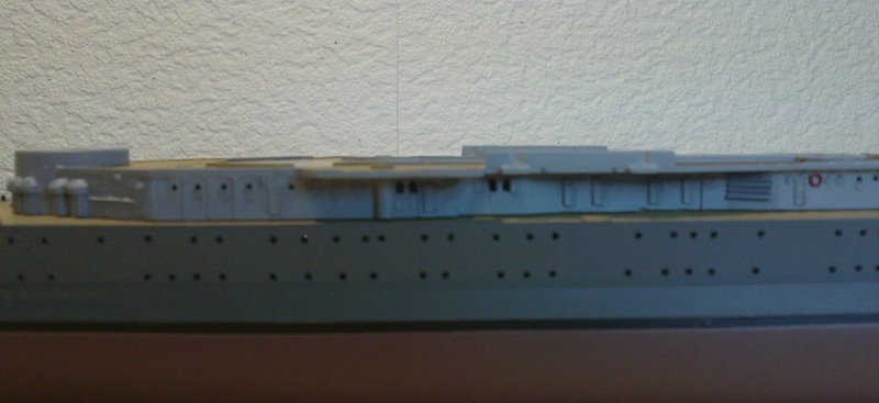

Jetzt sind die Aufbauten dran. Ich werde die Lüftung`s Klappen mit Resten der Ätzteil Platinen etwas aufwerten.
Ein vorher Bild.
Und ein paar Bilder mit Ätzteil Klappen.
Bis Bald Thomas

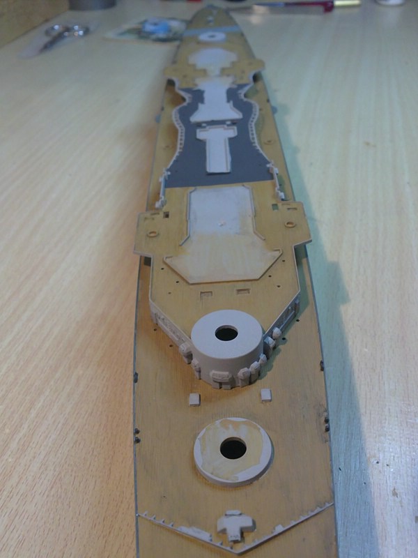

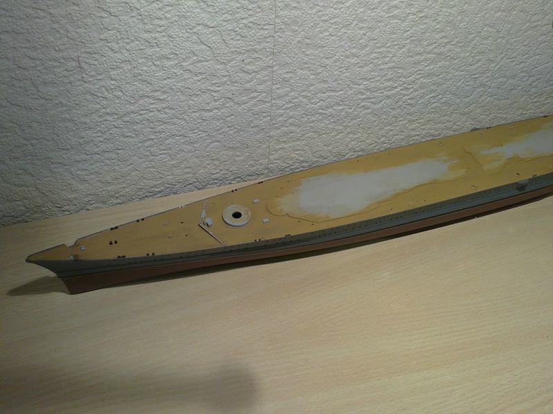

Donnerstag, 10. Januar 2013, 19:30
Hallo Stefan
Tja, Deck`s Alterung wird, so wie es aussieht, für immer mein größtes Problem bleiben.
Oder was meinst Du, sieh selbst.
Mach mal auf eine Figur einen tropfen Holzleim.
Interessante Idee, da werde ich ein paar Versuchen machen.
Gruß Thomas
"Das ist eine richtig nette "Ich scheiß dich nicht an, du scheißt mich nicht an"-Vereinbarung."
Beiträge: 1 064
Realname: Stefan
Wohnort: Raum Ludwigsburg
Donnerstag, 10. Januar 2013, 20:29
Sieht doch schonmal recht gut aus-die Fugen dunkel, das Holz ungleichmässig. Bissl Feinarbeit noch, dann passt´s-kleine Schritte halt. Aber wenn man ein "normal" braun angemaltes Plastikdeck mal danebenlegt-wow! :dafür: Dranbleiben!

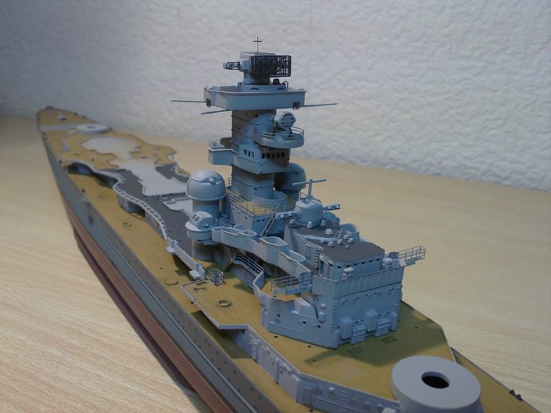

Freitag, 18. Januar 2013, 09:21
Hallo Leute
Dank Väterchen Frost und Frau Holle bleibt die Baustelle zu :lol: und ich kann an meinem Projekt in ruhe weitermachen.
Es geht weiter an den vorderen Aufbauten. Bullaugen, Türen und Klappen für die Lüfter.
Die offene Brücke vor der Gefechts Brücke gefällt mir so wie Sie aus der Packung gekommen ist garnicht.
Als erstes hab ich den "Spritzschutz" abgeschliffen und durch Ätzteil Reste ersetzt.
Auf der Brücke gab es Zwei Überdachte Unterstände die beim Modell nicht dabei waren.
Also habe ich versucht sie aus Ätzteil Resten und einer Leiter selber machen.
Hier das Ergebnis meines Versuch`s.
Ich hab auch erst auf den Bildern gesehen das an dem Rechten Unterstand das Dach etwas zuviel Kleber abbekommen hat. Böses Makro, ganz Böses Makro.
Bis Bald.

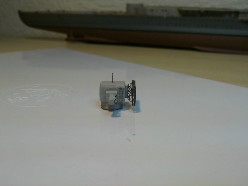

Es ging mit den Aufbauten des Kommandoturms weiter.
Dabei musste ich das Funkmeßgerät auf dem Kommandoturm umbauen.
Hier ein Bild meiner ersten Eugen mit dem Funkmeß wie sie aus der Packung kommt. (die "Matratze" hab ich damals selber gemacht)
Erster Schritt das abschneiden der "Verbindung" für den Oberen Teil der Anlage.
Zum Glück hab ich noch einige Ätzteile übrig, da die Umgebaute Anlage eine kleinere "Matratze" hat.
Auf dem Bild ein größen vergleich.
Auch musste ich eine neue Halterung für die Matratze machen.
Hier noch ein Bild von der fertigen Anlage.
Und ein Bild der Turm "Einzelteile".
Nächster Schritt, der Zusammenbau des Turms mit allen Ätzteilen.
Gruß Thomas

Hallo Freunde
Noch schnell ein UpDate von mir.
Der Turm ist bis auf einige Kleinigkeiten fertig.
Das ich die Funkmeß Anlage "Verkleinert" habe hab ich ja schon erwähnt. Die nächste Änderung betraf, das ich die Flak über der Kapitänsbrücke gegen einen Scheinwerfer ausgetauscht hab.
Während der "Operation Rheinübung" war dort ein Scheinwerfer, der aber vor dem "Kanaldurchbruch" gegen eine Vierlings Flak ausgetauscht wurde.
Das wars für Heute.
