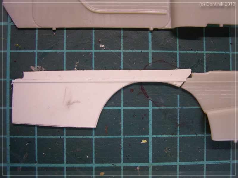

Die hinteren Fensterrahmen sind eher bescheiden:
Wenn ich mal die Karosserie auf das Testfahrwerk setze, sieht man auch, das die JF-Karosse nicht gerade dünne Wände hat...
...und zudem paßt sie Hinten wie Vorne garnicht. Zuviel Material, das weg muß! Und auch der seitliche Zierrat hat unter dem Abguß gelitten.

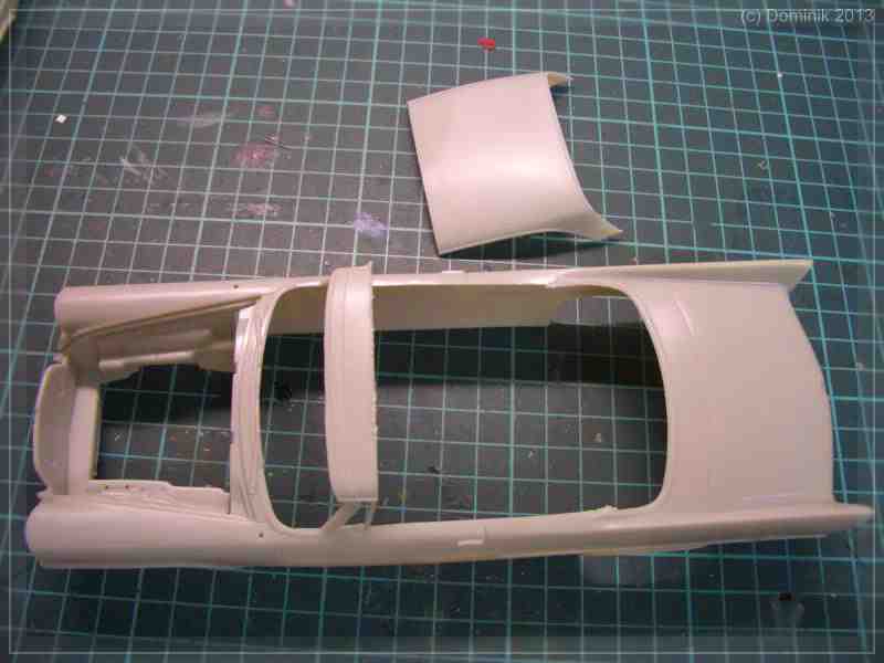

Also...Schnippschnapp- Dach ab:

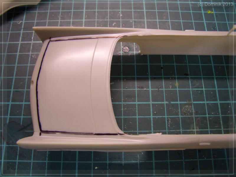

Danach habe ich sauber am Frontscheibenrahmen an der Karosserie entlang geschnitten, an dem das Dach wieder angesetzt wird. Sieht man hier:
Die Feinarbeiten kommen natürlich später.
Uuuund zack, das zweite Dach ab und schon mal an den neuen Platz gelegt:
Geht doch!

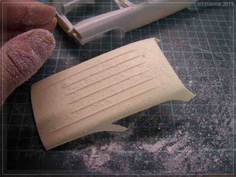

Weiterer Vorteil dieser Umsetzung: ich kann das "Sportswagondach" viel einfacher ausdünnen.
Schon was das für eine Sauerei gibt...
...reicht mir absolut aus. NUR mit Mundschutz! Könnt Ihr Euch vorstellen, wieviel Dreck da für die ganze Karosse anfallen würde? Nä...danke!

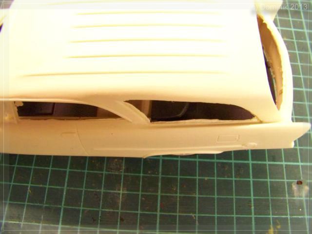

Nun galt es, das Heckabteil zu öffnen. Dazu habe ich die Positionen der B-/C-Säulen grob markiert, eine flotte Linie per Hand gezogen...
...und dem Dremel wieder Futter gegeben:
Weg isses.
Nun noch das Dach wieder aufgesetzt, ob es auch "gelang":
Jap, kann man lassen. :ok:

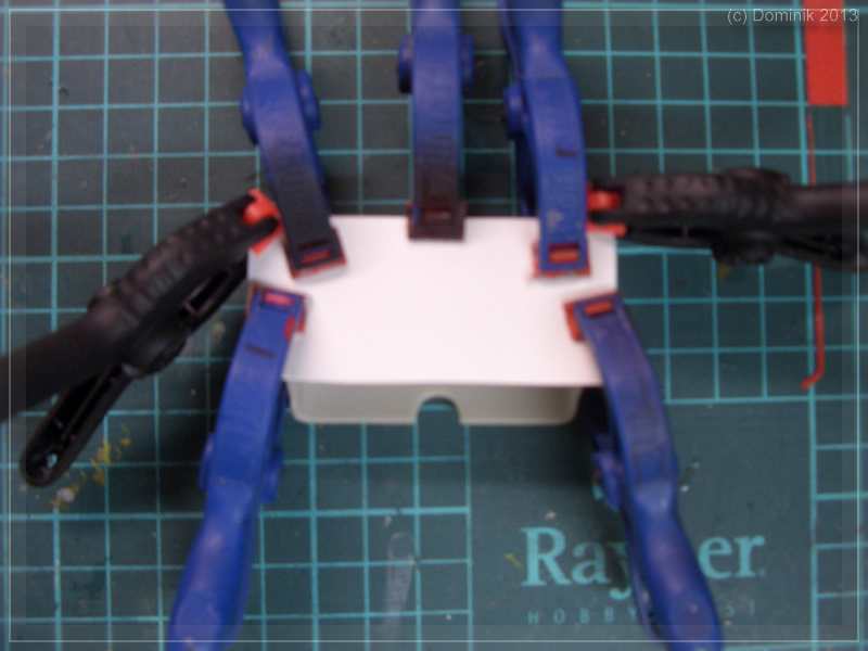

...sie sind pickelig. Also hab ich sie aus dem Spritzling raus geknippst und in Backofenreiniger gelegt.
Da liegen sie nun und können nicht anders...bis sie neu bearbeitet werden.

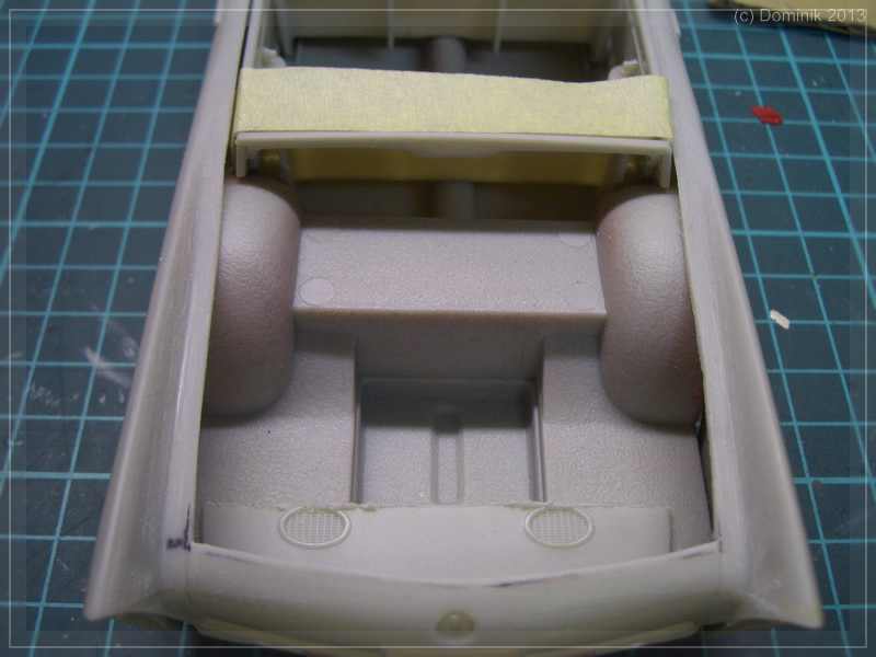

Ich habe den Kofferraumausschnitt ausgefeilt...
...und damit die Grenzen für den Innenausbau festgelegt.

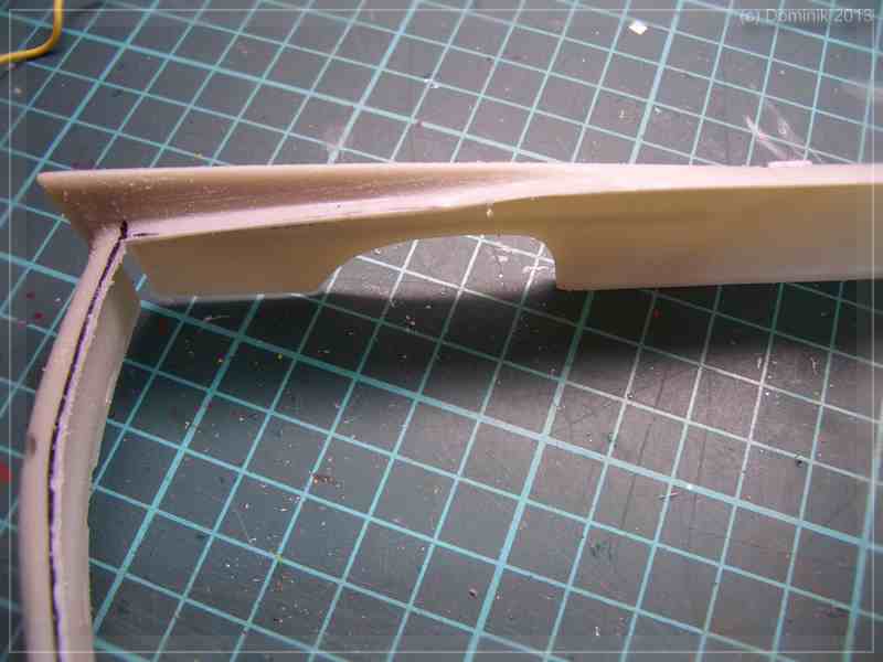

Also habe ich die Dachreling am Scheibenrahmen sowie an dem Dach komplett entfernt...
...um auf die richtige Breite zu kommen.
Wieder als Nahaufnahme die rechte Seite:
Eine neue Dachreling wird dann nach dem endgültigen verkleben von Dach mit der Karosserie wieder angebracht.

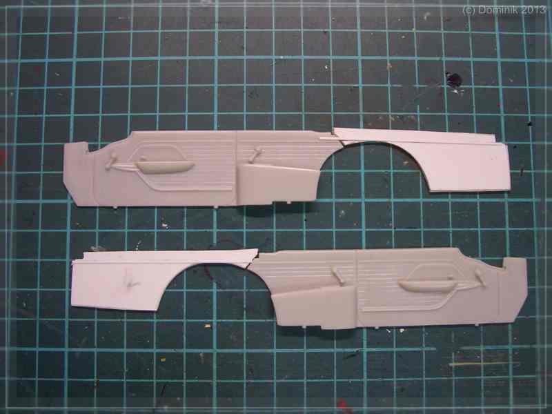

Um den Innenausbau starten zu können, habe ich die Sitze mit Seitenteilen provisorisch zusammengetaped...
...und die Heckablage gleich von der Rücksitzbank entfernt. Sie liegt im Kofferraum :pfeif:
Die Bodenplatte aus dem Bausatz habe ich nun zum Anpassen in die Karosserie eingesetzt.

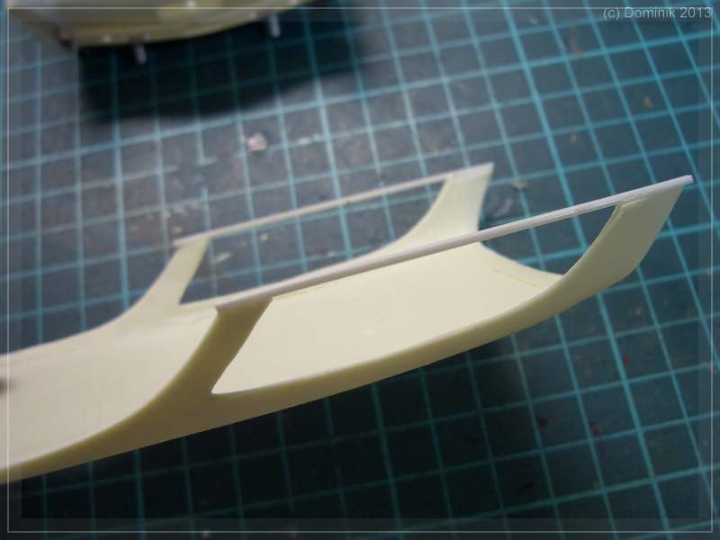

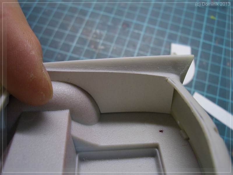

Als nächsten Schritt habe ich an das Dach einen 1mm-Streifen zur Verbindung von B- und C-Säule angeklebt:
Das hat den Grund, das...
a) die Schnittbreite vom wegnehmen des Daches wieder ausgeglichen ist
b) das Dach wieder höher kommt und nicht wie gechopped wirkt
und
c) ich eine größere, stabilere Fläche für die Verklebung an der Karosserie habe.

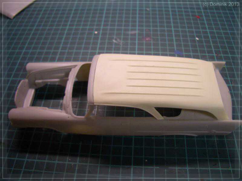

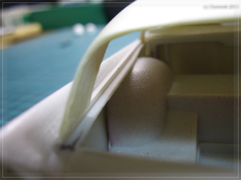

Danach habe ich das Dach aufgelegt...
...und stelle fest, das durch leichtes Andrücken das Dach sauber - oder ich sag mal "gut" - aufliegt. :ok:
Einen flüchtigen Blick nach Innen:

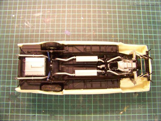

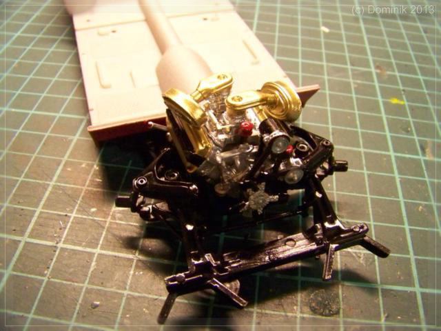

Ich habe die Bodengruppe...
...mit dem Motor...
...soweit fertig gestellt. Wie eingangs erwähnt nichts ausgefallenes, nur Farbe. Auf eine Verkabelung verzichte ich dieses mal - vielleicht.
Sodele, das war es für heute mal. Nun steht dem Kofferaumausbau nichts mehr im Weg. :ok:

Auch ohne Verkabelng sieht der Motor klasse aus.

Beim Motor würde ich ,speziell bei dem auch keine Kabel anbringen.
Die Zündkabel sind doch eh verdeckt und durch die sehr präsenten Lufi's wird man auch schlecht alle anderen leitungen sehen.

...und mit der Extraleiste im Seitenfensterfuß sieht es viel schicker aus. Der Ansatz ist so viel schöner :ok:

Haui und Uwe - das mit dem Motor...ZündiZündi sieht man nicht :( , das letzte Wort ist nicht gesprochen. Denn, das wenige was man sieht....
...sind "nur" die Leitungen zum Kühler, Klimaanlage bzw. Heizung und ne schwindlige Spritleitung. Ist eigentlich kein Hexenwerk. Na, Batterie natürlich auch noch... :pfeif: ...werden wir ja sehen. So wie ich mich kenne...Zeit spielt eh keine Rolle.... :nixweis:

Ein wenig geht es heute mit dem Innenausbau des Kofferraum weiter.
Um die Seitenverkleidungen anzufertigen - beispielhaft die rechte - nehme ich einen Karton und lege ihn an die Außenkante an:
Ich ziehe die Kontur mit einem Bleistift nach...
...und schneide diese Kante zurecht:
Danach eine Probeanlage, ob das so durchgeht...
...und ich sage: akzeptiert. Im gleichen Zug lege ich diese Pappschablone an der linken Seite an.
Es könnte ja vorkommen, das hier etwas seltsamerweise anders geformt ist. Nicht bei diesem - das hätte ich auch nicht erwartet, da der Bausatz bislang sehr gut gepaßt hat.
Sooodele...nun das handikap mit zwei Händen mit jeweils fünf Wurstfingern und dann noch Fotos machen :roll: . Das klappt immer noch nicht und die Fingerchen sind im Weg. Deshalb kurz beschrieben:
Ich habe die Karosserie aufgesetzt und die Schablone wieder eingesetzt. Nun habe ich an der Karosseriekante (Fensterlinie) mit dem Bleistift einen Strich entlang gezogen und auch gleich abgeschnitten. Im Prinzip nichts anderes als die oben dargestellte Methode - verständlich, oder?
Mehrmals angepaßt und mit der Schere korrigiert, sieht das Ergebnis der Schablone nun so aus:
Diese Schablone übertrage ich auf eine 1mm-Kunststoffplatte...
...schneide sie aus, prüfe nochmal die Passung mit der Karosseriefensterlinie und (schnelle Finger, nur zwei Hände, langsamer Foto :abhau: ) habe die fortlaufende Zierleiste der Seitenwand aufgeklebt:
Ein bischen näher das ganze betrachtet:
Bei einem weiteren Probeanpassen der Kunststoffseitenwände habe ich einen Strich auf den Innenraumboden gezogen, wo sie dann befestigt werden sollen. Um die Seitenwände besser verkleben zu können habe ich an die Linien Anschläge geklebt...
...somit wird das auch etwas stabiler und ist auch kein gefrickel, bis sie sauber "stehen". Einfacher halt.
Die Bodengruppe habe ich so zur Seite gelegt.
Als letztes für heute habe ich mit 0,5er Kunststoffplatte die Rückseite der Rücksitzbank unter Druck angeklebt...
...und ebenfalls zum richtig fest werden zur Seite gelegt.

Natürlich konnte ich "es nicht abwarten" und habe nach einer kleinen Schleifeinlage an dem Dach das Loch in der Bodenplatte (Kofferraumboden) verschlossen.
In diesem Atemzug habe ich die Seitenwände mal eben angeklebt:
Da im Hintergrund sieht man den Kleber stehen Patrick, Hermann ;)

Letzter Punkt, da die Seitenwände verklebt und vorher ordentlich angepaßt wurden - ich habe das Dach mit der Karosserie vereinigt:
Am Frontscheibenrahmen habe ich zusätzlich von Innen mit Sekundenkleber geklebt, weil der die Angewohnheit hat, die "Kapillarwirkung" voll zu nutzen und füllt mir so quasi den kleinen Spalt am Scheibenrahmen auf:
Der überschüssige Kleber innen und der auf das Dach zuviel durch ist, habe ich mit einem Watterstäbchen abgezogen.
Jetzt kann das Dach ersteinmal schön in aller Ruhe eine Verbindung eingehen. Ich werde mich dann als nächstes dem Rest des Inenraumes widmen.
