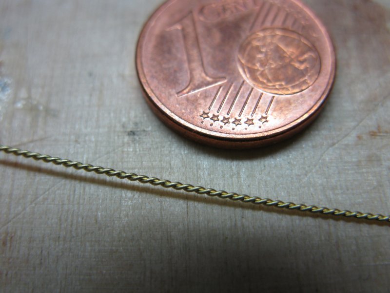

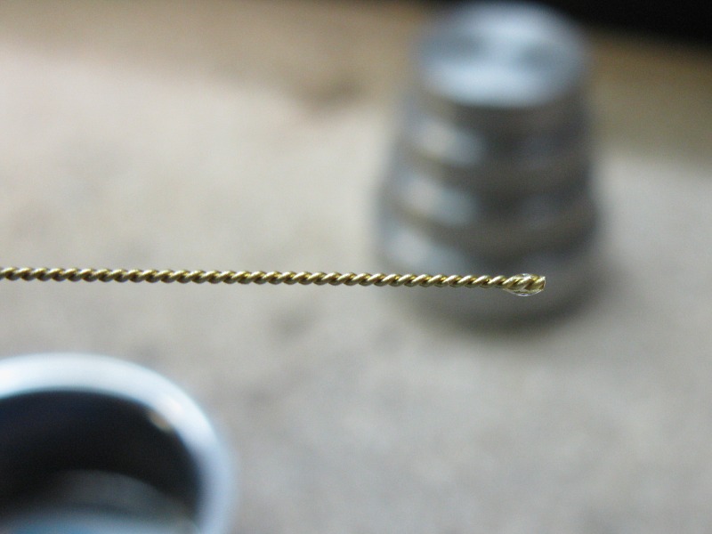

Man nehme dünnen Draht, z.B. 0,3 mm Messingdraht und verdrille ihn stark (geht gut mit einem Akkuschrauber). Heraus kommt ein "geriffeltes" dünnes Stück Draht, das den Sekundekleber wesentlich besser festhält. So kann man auch die Tropfengröße besser dosieren.

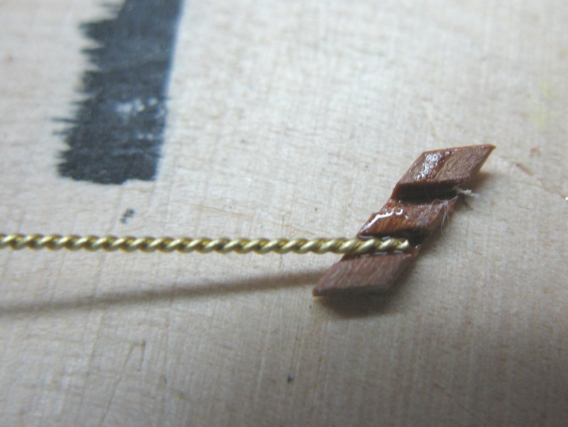

Dann kann man den Kleber auch sehr gezielt an der richtigen Stelle auftragen (okay, hier hab ich gekleckert, weil ich es gemacht habe, wärend ich durch die Kamera schaute :S).

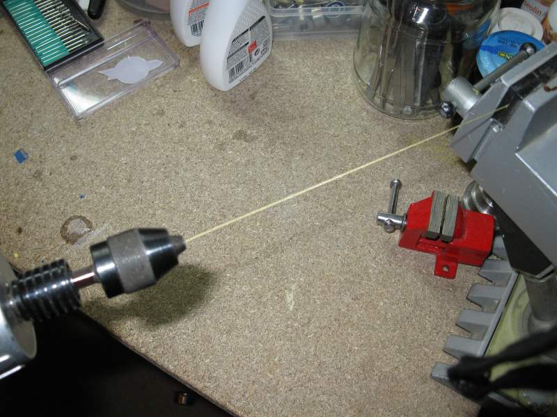

coole Sache - nur wie verdrillt man den Draht mit dem Akkuschrauber? :nixweis:
Wäre klasse, wenn Du das noch murz beschreiben könntest.

Alles klar, also: Draht doppelt nehmen und die Schlaufe um irgendwas, z.B. einen Nagel oder eine Schraube, rumlegen und das in einen Schraubstock spannen (oder alternativ den Nagel oder die Schraube irgendwo reinschlagen/schrauben was es festhält). Man kann die Drahtschlaufe natürlich auch direkt in den Schraubstock spannen. Die Drahtenden ein wenig von Hand verdrillen und ins Bohrfutter des Akkuschraubers. Und dann einfach Gas geben, bis die gewünschte Wendelung erreicht ist, fertig!

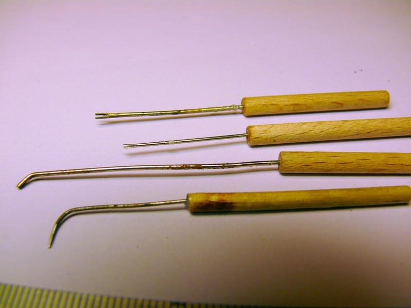

Hallo Modellbaufreunde :wink:
Ich hoffe, Matthias hat nix dagegen: hier mal meine Klebenadeln. Hab sie schon seit 2 Jahren in Gebrauch. Nutze sie für viele Arten von Klebern. Wenn reichlich verklebt, dann Abbrennen - abwischen - bischen mit den Drahtbürsten rüber und sie sind wieder sauber.

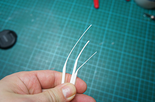

Ich habe das bisher mit Giessästen gemacht, weil ich mir die ja nach Bedarf ganz genau herstellen kann.
Aber ich denke die Lösung mit dem Draht hat einiges für sich.
