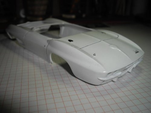

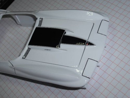

Als erstes mal den Body, hab in in Weiß gelackt und das schwarze Haubendecal verwendet.
Motor und Chassis ist auch schon fertig, am Motor kamen nur ein paar Zündkabel dazu.

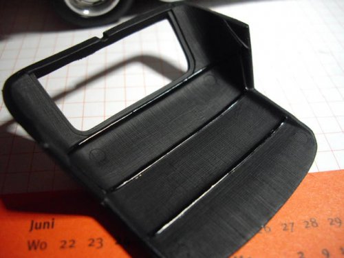

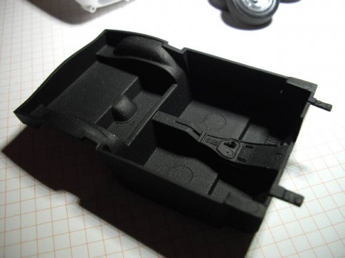

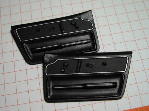

Den Innenraum hab ich in Matt- und Seidenmattschwarz gepinselt, BMF wird natürlich auch verklebt.
An den Tüverkleidungen werde ich die obere Zierleiste auch noch mit BMF bekleben.

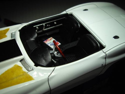

Guten morgen :wink:
An der Corvette geht´s auch etwas weiter.

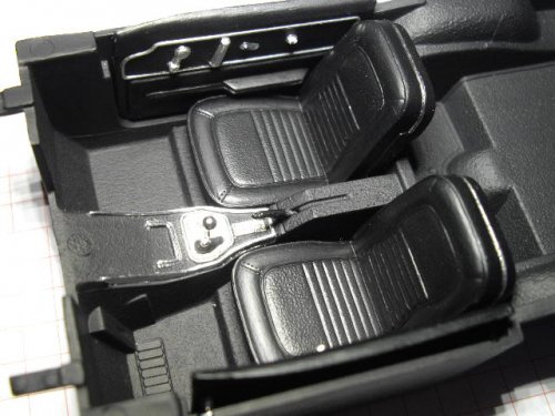

Türverkleidungen sind fertig,
Handbremshebel und Schaltknauf verklebt.
Dann wanderten Sitze und Verkleidungen schon mal in den Innenraum. Ich glaub in einer C2 hätte ich nicht viel Platz :abhau: , ganz schön eng in so einer Vette ;)
ausserdem auch eine kleine Modellbauzeitung auf den Beifahrersitz :D

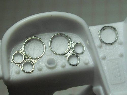

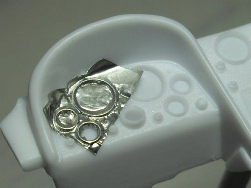

Am Armaturenbrett bekamen die Chromringe schon mal etwas BMF ab
So, das war´s mal wieder. Jetzt geht´s in Bett, gute Nacht liebe Klebstoffgemeinde :wink: :schlaf:

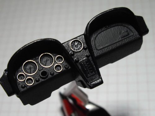

In Innenraum der Vette geht etwas weiter,
Hab die Fläche um die Anzeigen Schwarz gepinselt und mit einem Zahnstocher die Chromeringe wieder freigelegt,
an der Uhr in der Mitte ebenfalls. Am Armaturenbrett kam auch wieder Matt- und Seidenmattschwarz zum einsatz.
Dann noch die Decals, etwas BMF und ein paar Tupfer Farbe.
Der Lenkradkranz bekam seinen Holzlook, als erstes die helle Basisfarbe und dann mit verdünntem Dunkelbraun drüber.
Die Speichen mit Alusilber gelackt und dann noch das Emblemdecal drauf.
Und hier der fertige Innenraum.
Gruß Haui

Hallo Haui
Also bis jetzt hast Du eine saubere Arbeit abgeliefert. Schwarz/Weiss sieht die Vette richtig lecker aus.
Mir persönlich sind die Sicken zu dunkel, aber das ist ja bekanntlich Geschmacksache.
Das Armaturenbrett mit BMF hast Du richtig sauber hingekriegt.
Einen Tipp hätte ich Dir dazu: ich lege immer einen grossen Tropfen Weissleim auf die Zifferblätter. Nach dem Austrocknen wird dieser klar und bildet so eine "Verglasung". Das sieht noch einen Tick realistischer aus.
Bin gespannt auf das Endergebnis.
Gruss. Dani

Dank dir. An die Zifferblätter komme ich jetzt nur noch schlecht ran, da alles schon fest verklebt ist. Und riskieren will ich jetzt ehrlich gesagt nichts, ich kenn mein Glück ;) :) Aber beim nächsten Modell werde ich es mal testen.
Die schwarzen Sicken kommen beim weißen Lack schon heftig rüber, aber stören tut es mich jetzt nicht wirklich. Aber wie du schon sagt, Geschmäcker sind verschieden.

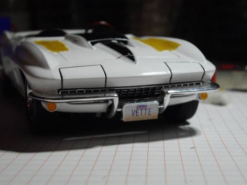

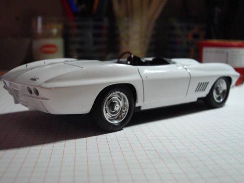

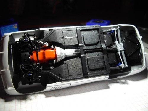

So, es geht wieder etwas weiter an der Vette :)

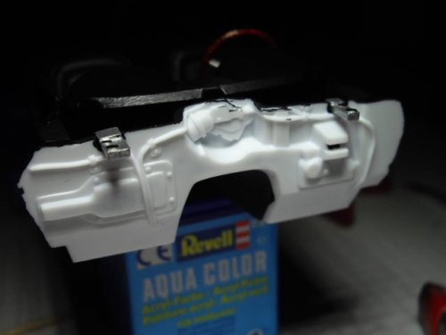

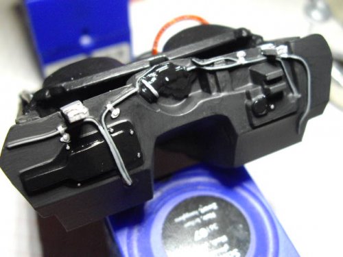

Spritzwand wurde verklebt und anschliesend lackiert.
Dann war Hochzeit, Innenraum und Chassis kamen in die Karosserie.
Jetzt steht die Vette auch auf ihren Rädern.

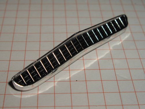

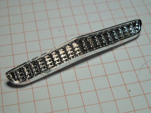

Die Vertiefungen im Kühlergrill hab ich wieder mit normaler Wasserfarbe geschwärzt.

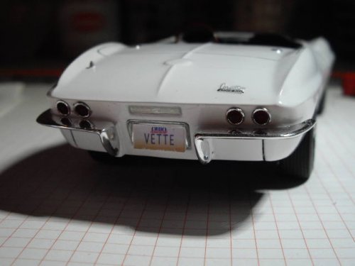

Front und Heck sind auch komplett, und ein paar passende Kennzeichen bekam sie auch :D

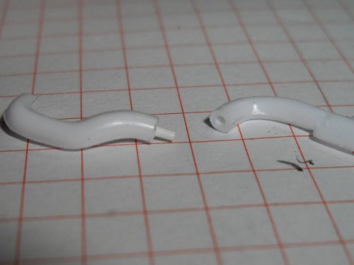

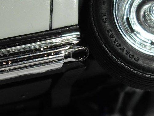

Die Sidepipes mußten noch etwas angepasst werden, auf der Fahrerseite mußte ich sie auch etwas kürzen.
Aber jetzt passen sie :ok:
Das war´s wieder für heute, bis zum nächsten mal.
Gruß Haui

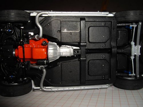

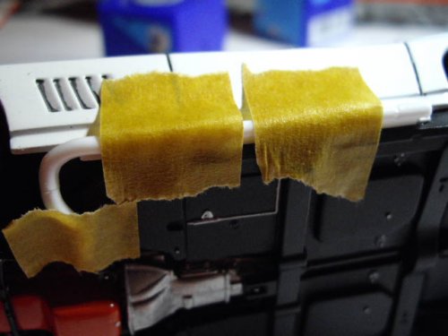

Mit den Sidepipes ging´s erst mal weiter. Die Klebestelle verschliffen, Silber lackiert
und anschliesend verbaut.
Die vorderen Streben kamen auch gleich dran.
Schwellerleisten,
Auspuffhitzeschilde,
und Endrohre.

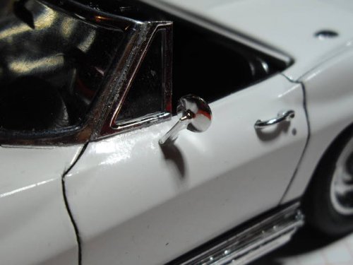

Türgriffe dran.

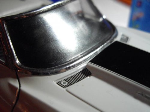

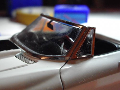

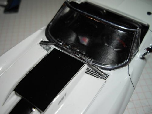

Und jetzt der Scheibenrahmen mit Scheibe.
Keine Ahnung was da los war :nixweis: , war irgendwie alles verzogen. Wenn der Rahmen zur Motorhaube hin aufgelegen hat, hatte ich an den Seiten bzw. an Türen einen Spalt von ein paar mm. Und wenn er an den Türen auflag war der Spalt zur Haube hin da ;(
Hab den Rahmen erst vorne fest geklebt und aushärten lassen,
dann das ganze voooorsichtig mit dem Heißluftföhn erwärmt, damit das Plastik etwas weicher wird, und mit etwas druck dann nach hinten runtergedrückt so das er an den Türen auflag. Vorher natürlich etwas Kleber drauf und mit dem Föhn weiter erwärmt und trocknen lassen.
Hat geklappt :D
Dann noch Sonnenblenden, Innen- und Außenspiegel dran.

Den kampf mit dem Fensterrahemn hatte ich bei meiner C2 auch, schein ein Konstruktionsfehler des ansonsten sehr guten Bausatzes zu sein.

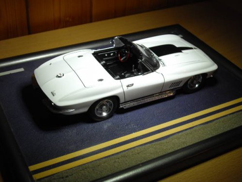

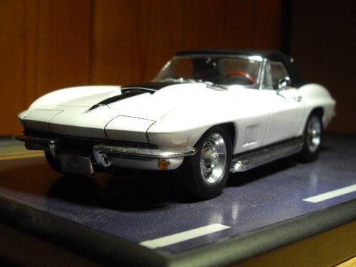

Heute waren die letzten Arbeiten an der Vette.
Das angedeutete Gestänge auf der Innenseite des Verdecks hab ich Schwarz glänzend gepinselt.
Und dann die Heckscheibe eingesetzt.
Und zum Schluß gab´s noch die Scheibenwischer,
dann war die Vette "FERTIG" :D
In der Gallerie gibt´s dann wieder ein paar bessere Bilder.
Dann mal her mit eurer Kritik, egal ob :ok: :sabber: :thumbup: oder auch :thumbdown: :( :du:

Tolle Arbeit :ok: Die C2 ist die Corvette, die mir am besten gefällt und dann noch als Cabrio in weiß !!! :thumbsup: Super.
Gruß Ingolt
Beiträge: 9 169
Samstag, 9. Februar 2013, 13:11
Sehr schön geworden! Auf in die Galerie Haui :thumbsup:
...aber dann mit größeren Bildern bitteschön :hey:
Samstag, 9. Februar 2013, 14:34
Dem schließe ich mich an! Ich glaube das Modell ist sehr sehr schön geworden, allein mir fehlt die Lupe ... ;)
Nee, im Ernst, das schaut klasse aus! Die Sicken sehen, zumindest in dieser Größe und Belichtung, genau passend aus, und der Gesamteindruck scheint einfach zu passen. Ich freu mich schon wenn ich blinder Maulwurf auch was erkennen kann.

Howdy Björn :wink: ,
:respekt: , ich muss schon sagen, Deine Vette sieht seeehr gut aus. Vor allem auch das Armaturenbrett mit dem BMF (da sieht man ziemlich deutlich, um was es geht ;) ) hast Du echt gut hinbekommen. Zwar finde ich als Sicken-Fetischist toll, das Du sie geschwärzt hast, aber etwas filigraner hätten sie sein können :baeh: . Bei einer weißen Karosserie ist es aber schon schwer, dass sie nicht so aufdringlich werden. Ansonsten echt top.
