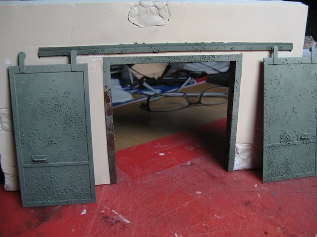

Mittwoch, 30. Januar 2013, 21:00
Hallo Lucas,
das Wellblech ist in Handarbeit entstanden.
Blechstreifen in 3cm Breite, die 1,5mm Durchmesser-Stäbe auf Stempel und Matrize geklebt (Jeweils 5 Wellen pro Drücken) und einen guten Film im Hintergrund...
Film vorbei, Blech gebogen, fertig.
Wenn du Wellblech aus Blech kaufst (schau mit "architekturbedarf.de" nach) und es schneidest, verformst du die Wellen an der Schnittkante.
Wie willst du die wieder ordentlich hinbekommen, wenn du keinen Stempel + Matrize hast?
... und Wellblech aus Plastik ist viel zu dick, um schön zu sein...
Habe heute den Rahmen gesägt und die Hausteile grundiert, vielleicht kommt noch ein wenig Farbe drauf (Airbrush) ... mal sehen ...
viele Grüße

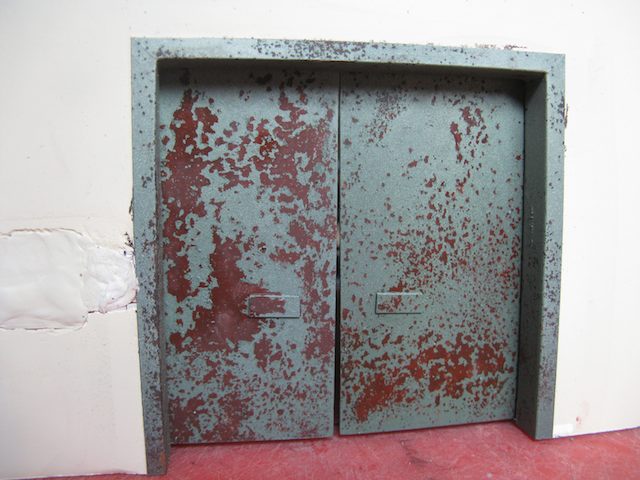

Tach auch,
während der letzten Tage habe ich mich mit den Fassaden und dem Gehweg befasst.
Der Gehweg ist noch nicht fertig und muss noch einige Arbeitsschritte über sich ergehen lassen, aber um ein wenig Abwechslung rein zu bringen, habe ich heute abend mal die Tore zur Werkhalle bearbeitet.
Grundfarbe: unterschiedliche Rost-Farbtöne und etwas Pigmente, dann mit Klarlack fixiert, dann AK Chipping Medium und Salz, zum Schluß die typische grüne Industriefarbe drauf (mit etwas Farbverlauf in ein helleres Beige nach oben).
Dann ohne lange Trockenzeit alles wieder eingeweicht und soviel von der grünen Farbe wieder runtergeholt, dass passt...
So sah das Tor nach dem Färben aus:
... und so danach - hier die Außenseite des Tors:
... und hier die Innenseite.
Das ist noch lange nicht fertig, da kommen noch einige Washings, Rostläufer und andere Details, um die Tore lebendig und alt wirken zu lassen.
Aber erstmal die Farbe gründlich durchtrocknen lassen.

Aber die Markierungen sind keine Decals....
Das ist Chipping Medium, Farbe und Archer Rubbelbuchstaben. Mit Unterstützung von Tamiya Tape.
Sonst nix :)

Vor allem die aus Sachsen... ;) Oh ja, Holländer/Belgier sind auch nicht ohne - ich sag nur "Marijn Van Gils" and friends...
Also mal so für die private Merksammlung: Erst das Tor mit der Salzmethode behandeln wie oben. Danach bei den Stellen, wo der Schriftzug hinkommt und die Streifen wieder Salz drauf. Dann die gelb/schwarzen Streifen abkleben, aufpinseln/-brushen, zum Schluss dann das Salz wieder runter holen. Zum Schluss die Buchstaben aufrubbeln. Stimmt das so?
Lucas.
Samstag, 9. Februar 2013, 13:47
Hallo Lucas,
Nah dran, aber teilweise eben doch daneben.
- Tor nach der ersten Salzbehandlung mit Klarlack fixieren (!!)
- danach Flächen abkleben
- auf die abgeklebten Flächen Chipping Medium pinseln (oder airbrushen, was genehm ist) - ich habe bei diesem Arbeitsschritt kein Salz mehr verwendet!
- dann bemalt (ich habe Vallejo Air und Model Color genutzt, was gerade farblich passte), und die Farben vorher mit etwas Glasreiniger verdünnt (dann fließen sie etwas besser und haften nicht so stark)
- Rubbelbuchstaben aufgebracht
- Die Farben so schnell wie möglich wieder mit viel Wasser runtergeschrubbelt, dabei versucht, eine logisch aussehende Abnutzungsoptik zu erreichen
- Die Rubbelbuchstaben haben besser gehaftet als die Farbe, also mit etwas mehr Kraft und Zahnstocher die Buchstaben verhunzt...
So, das war's im Groben.
Bitte beachten:
Das habe ich alles zum ersten Mal gemacht ohne vorher eine Anleitung dafür zu lesen oder es auf einem Probestück auszuprobieren.
Ich kann nicht beurteilen, ob das mit Farben anderer Hersteller auch funktioniert...
Meine alte Maxime: Probieren geht über Studieren. Und am besten lernt man von den selbst gemachten Fehlern ...
Bis dann
Ab jetzt mit eigenem Blog - Besuch auf eigene Gefahr :pc:
zu meinem Blog
Mr. Azuma
Samstag, 9. Februar 2013, 14:00
Oder so rum, alles klar. Chipping Medium habe ich noch nie benutzt, wenns um so was geht nehme ich meistens Maskol (wie bei der Viper beispielsweise), um das verranzte Aussehen hinzubekommen. Der Effekt ist doch eigentlich der selbe, oder? Nur dass das Maskol - je nach Trocknungsgrad der Farbe - entweder einen "Blätter-Effekt" verursacht, oder, wenn die Farbe wirklich ganz durchgetrocknet ist, einen Effekt wie richtig abgeplatzte Farbe hat. Grade bei der Viper hatte ich beides. Zum Einen der Enamelfarbe geschuldet, die 4 Tage zum Trocknen brauchte und ich es natürlich nicht erwarten konnte und vorher schon "gepopelt" habe, zum Anderen dem Maskol selber eben.
Mal etwas ketzerisch gefragt: Hat Haarlack nicht den selben Effekt wie das Chipping-Medium?!
Samstag, 9. Februar 2013, 14:12
Lucas, du kannst auch Haarspray anstatt Chipping Medium verwenden.
Ob man das nach dem Dekantieren auch pinseln kann - keine Ahnung :nixweis:
Und Chipping Medium ist mM nicht vergleichbar mit Maskol, weil es völlig glatt und dünn wie eine Farbschicht austrocknet.
Sollte ich mich hier täuschen, dann bitte ich um Korrektur.
