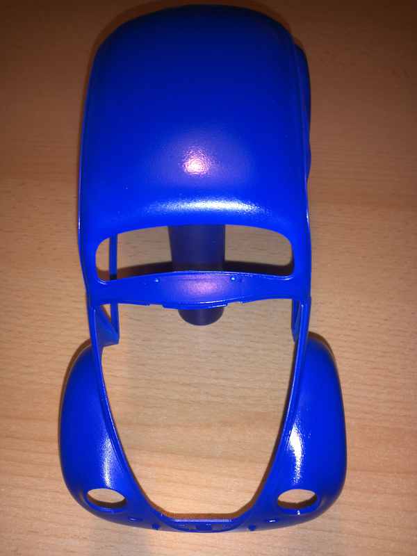

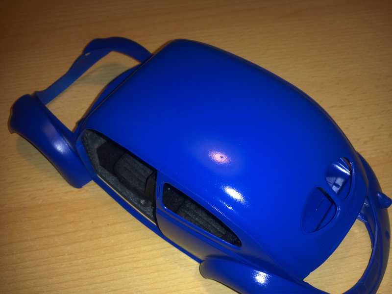

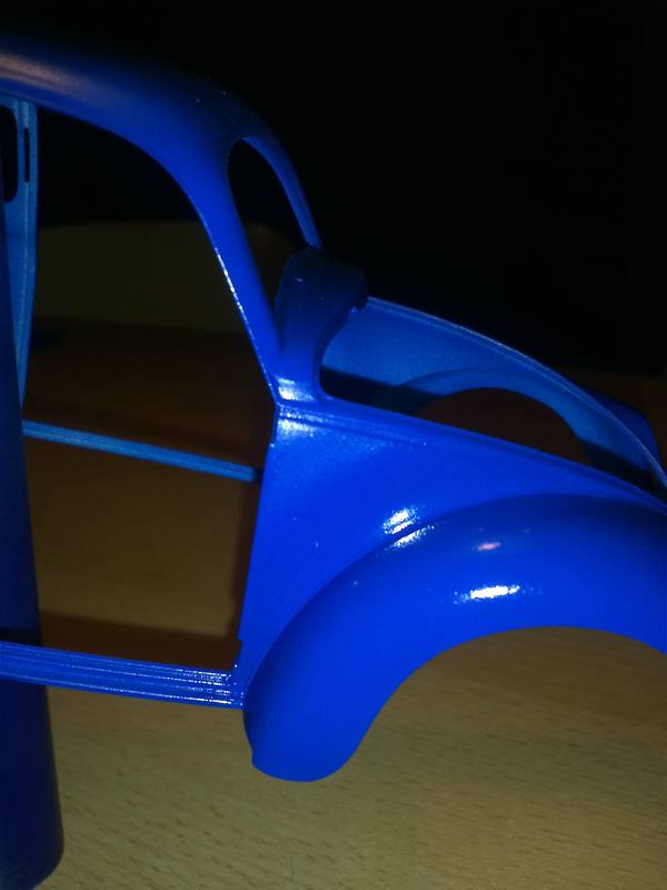

OK habe nach dem schleifen unter fließenden Wasser :heul: (ca.1Stunde fließende Tränen) den Käfer gstreichelt :trost:
Das Ergebnis ist klar erst noch mal Blau lacken und dann kommt das Finish aber ich werde ers mal noch ein paar Tests mit dem Klarlack machen wie es mir Emanuel empfohlen hat :pfeif:
Besten Dank an alle :hand:
Hir mal ein Par Bilder wie er jetzt aussieht:
Ich kann schreiben :) aber meine Tastatur nicht :abhau:
Mittwoch, 6. März 2013, 18:49
Hallo zusammen :wink:
habe die Karo nachlackirt und den Klarlack aufgebracht. Das Ergebnis ist zwar nicht das beste aber irgendwie war das klar :whistling: . Habe das Modell einen Experten in Sachen lackieren gezeigt :rot: und muste mir bestätigen lassen das die erste Lackschicht nicht gut aufgetragen war :) und dieses sich mit Klarlack nicht ausgleichen läst. :du:
Also merke:üben-üben-üben :)
