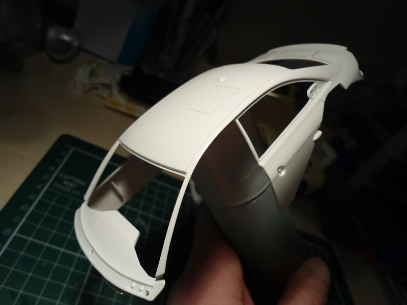

Hallo Leute, so da mein Volvo LKW fertig ist und der Kleber nicht auf die Idee kommt einzutrocknen gehts hier weiter. Rausgesucht habe ich mir den Revell Audi A4 aus der Saison 2009, Abschied von Tom Kristensen.
Der Bausatz
ich habe überlegt ob ich auch mal die Fahrertür raustrenne aber ich weiß im Moment noch nicht wie ich das alles umbaue und ob ich das schaffe.

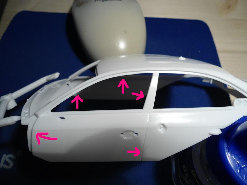

Ich hab mal die rosa Pfeile gesetzt wo ich lang schneiden würde, nur weiß ich nicht ob diese kleine Kante ob dran oder ab muß, oder halt einfach an den Konturen lang :nixweis:

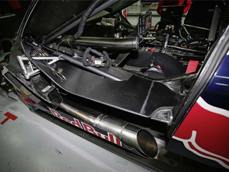

hab ein Bild gefunden wie das ganze so aussieht, falls jemand noch ein Bild von einer offnen Tür hat wo ich sehen kann wie die aufgebaut ist wäre super.....

Jaaaa, endlich wieder ein DTM-Renner, ich freu mich! Super Bausatz, den du da hast, da guck ich gerne zu.
Ich würde da einfach eine Carbon-Platte darstellen. Hier schau mal:
https://www.speedhunters.com/
Zwar kein Audi, aber was Besseres hab ich leider auch nich gefunden. Und hier nochmal die Türleiste vom Audi:
https://farm3.staticflickr.com/
Finde die Idee jedenfalls klasse. Wirst du die normale Saison-Rennversion oder die Abschieds-Sonderbeklebung bauen?
Die Türe müsste jedenfalls oben bis an die Kante ausgesägt werden, ich nehm für sowas gerne fotogeätzte Sägen, damit klappt das prima!

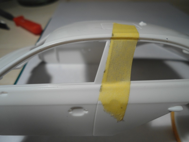

Ich hoffe dieser Schnitt is richtig :nixweis: Gruß Alex :wink:

Mittwoch, 27. Februar 2013, 21:11
Schnapp dir das Klarsichtteil für die Seitenscheiben und leg das auf, dann siehst du die Sicke ganz genau! :)
Cute and cuddly, boys!!!
Mittwoch, 27. Februar 2013, 21:20
Ja hab ich gemacht, da wo das klebeband is kommt der Schnitt ich wußte bloss nicht ob das so richtig ist :D Alex :wink:

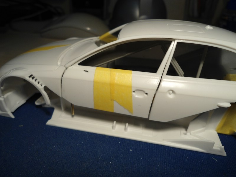

Donnerstag, 28. Februar 2013, 00:20
So die Tür ist raus :tanz:

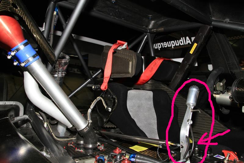

jetzt muß ich erst mal überlegen wie es sinnvoll weiter geht :D falls jemand ein Bild von der Seite hat immer her damit, hab mal pinkfarbende Pfeile gemacht, welches Bild ich suche, irgendwie finde ich nix
dann habe ich mal paar Teile zusammen gestellt und fixiert, laut oben im Originalen Bild sieht man am Einstieg den Auspuff mehr, also werd ich denke ich bis zur gestrichelten Linie die Schale kürzen....

Donnerstag, 28. Februar 2013, 00:37
Das Stück würde ich auch wegmachen, im Original gibts das so auch nich. Das is denke ich mal nur an der Wanne, um die Innenverkleidung bündig ankleben zu können...

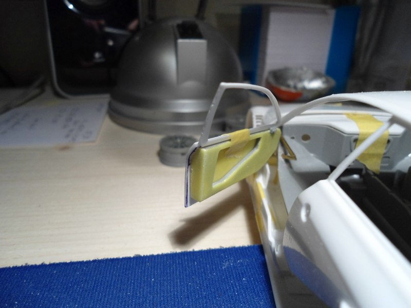

Hallo Leute, so hier mal ein kleines Update....

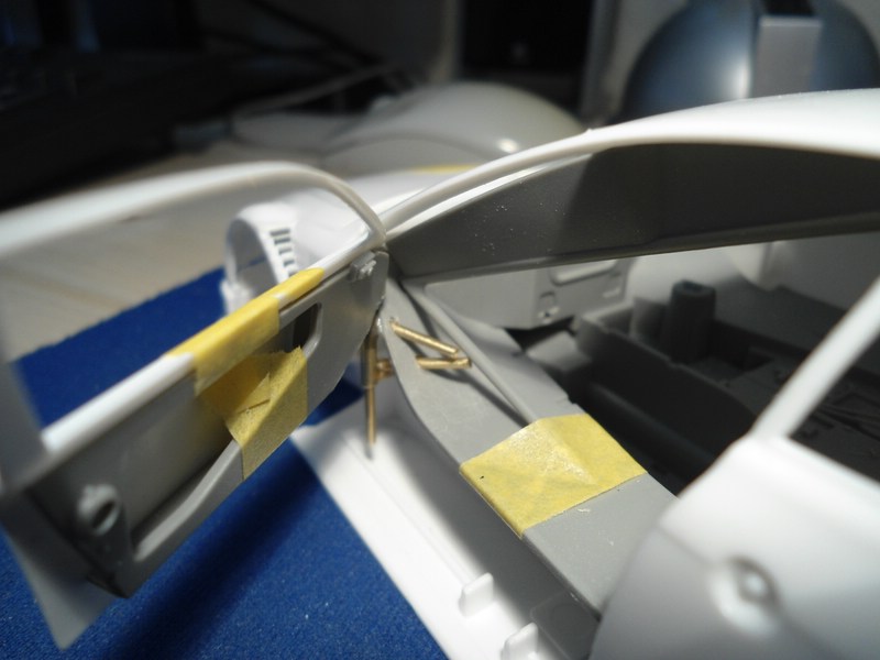

habe mal versucht das mit der Tür zu regeln. Die Messingteile sollen die Querstreben wie im obersten Bild darstellen, is aber noch nich fertig alles nur zusammen gesteckt :D

Frag mal René [uelpie] oder Ingo [Maßstabsgeschädigter], die können Dir da sicher weiter helfen. Vielleicht sogar "Onkel Tom". :grins: Gerade am WE konnte ich wieder etwas über "Türen öffnen leicht gemacht" lernen. Dein Ansatz ist schon mal richtig so weit. Abonniert!

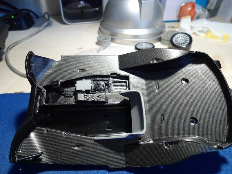

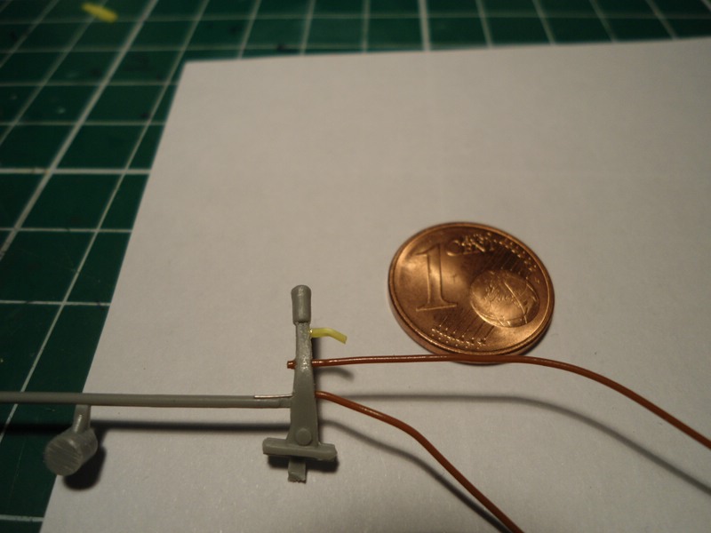

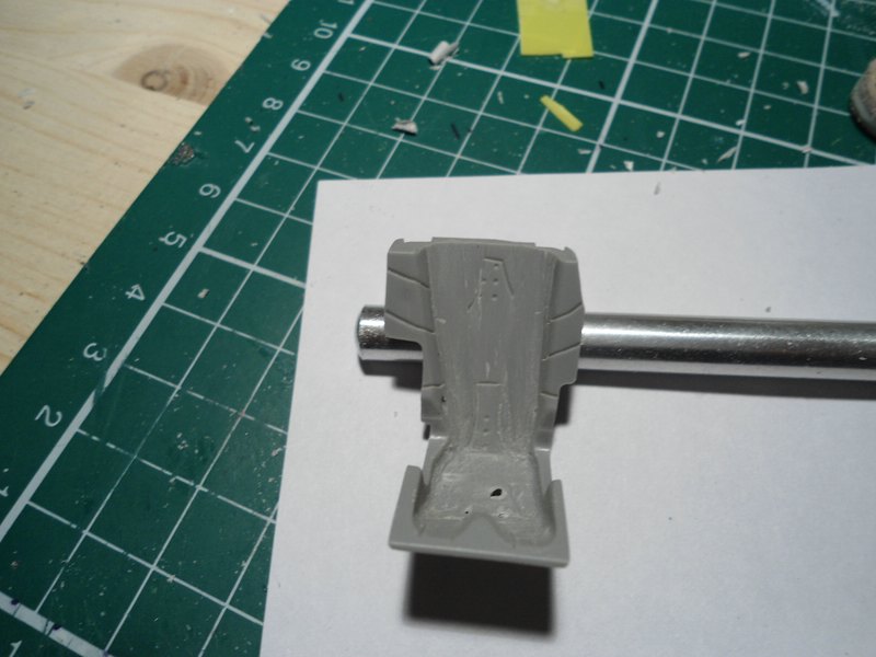

Hallo Leute, hier ein mini Update....es gab zwei Kabel für die Schaltung aber is noch nich ganz fertig und beim Sitz hab ich die angegossenen Gurte weggeschliffen :D
jetzt muß ich mir erst mal den Corvette Bausatz ansehen :grins:
@Denny, das mit den Türen muß ich noch mal überarbeiten, passt noch nich so wie ich mir das vorstelle....

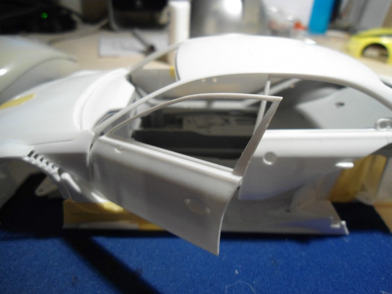

Montag, 4. März 2013, 21:53
Hallo Leute hier mal wieder ein kleines Update.....

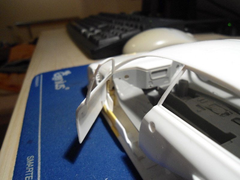

Ich habe die Tür nochmal umgeändert, nu passt es besser, ich war kurz davor die später fest zu kleben aber jetzt hab ich das geändert und es schließt und geht auf.
Die Türverkleidung hab ich fertig gemacht.
Die Felgen hab ich entchromt und aus der zweiten Felgenhälfte den Kranz raus getrennt, zusammen geklebt und jetzt hat man freien Durchblick :D

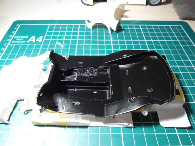

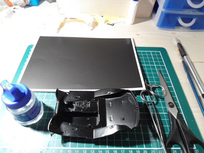

Hallo Leute, da morgen evtl . die Carbonfolie von ScaleProduction kommt, hab ich mal die Innenschale mit schwarz lackiert. Dann hab ich noch zwei Schichten weiß der Karosse verpasst und nu trocknet die schön. Silber muß ich mir erst noch kaufen fürs Dach.
die Karosse ist eh weiss also sieht man kaum das die lackiert ist :D
schöne Grüße Alex :wink:

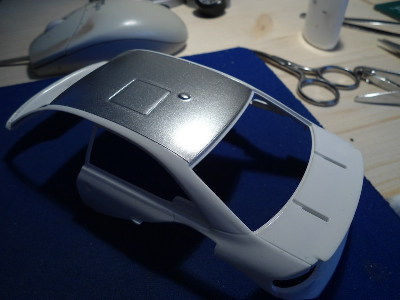

So nochmal ein aktueller zwischenstand, paar sachen bekommen noch Carbon aber ich brauchte gestern abend ne Pause :cracy:
denn gabs ein kleinen Rückschlag mit der Lackierung vom Dach. Beim abkleben der Kanten, weil das Dach ja silber muß, is mir beim abziehen vom Tape natürlich die Farbe mit runter gekommen. Dann alles nochmal, diesmal hab ich eine Schicht Klarlack rüber gesprüht und 1,5 Tage trocknen lassen und heute nochmal abgeklebt und silber drüber und es is alles glatt gelaufen beim abziehen :tanz:

Donnerstag, 7. März 2013, 14:09
Ich hab mir mal eins von Revell geholt, mehr gibs hier im Umkreis nich, naja mal sehen wie es weiter geht. Ja die Carbonfolie geht eigentlich gut zu verarbeiten, hab gedacht das es mit dem Decalsoft von Revell nich geht, aber ging doch :D geätzte Gurteschnallen hab ich mir auch mit bestellt...sieht besser aus wenn man rein gucken kann :grins:
