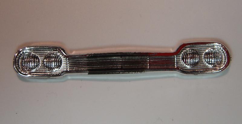

Hallo liebe Modellbauer,
Ich habe hier einen 1/12 Monogram 1957 Chevrolet Bel Air. Wie schwärze ich den Kühlergrill ?
Die feinen Rippen oder Lammellen sollen in chrom oder silber abgesetzt sein ( wie Bild 2)
Bin für jede hilfe dankbar. :wink:
Start:
Ziel:

Ich baue gerade den 64er Impala von AMT. Da habe ich nun Probleme der Kühlergrill zu schwärzen. Ich habe es zuerst mit Wasserfarbe versucht, wenn ich nach kurzer antrocknung versuche die Rippen mit einem feuchten Q-tipp wieder von der Farbe zu befreien geht die Chrombeschichtung mit ab ?( dann habe ich es mit dünn einnebeln (Sprühdose) versucht, gleicher effekt. Gibts da noch andere Techniken :?:
