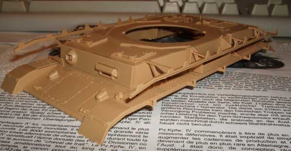

Donnerstag, 21. März 2013, 12:27
Erstaml danke für die reichhaltigen Tips.
@nng
Ja, es ist der Panzer mit den Gummiketten
Als erstes ist mir ja heute schon einiges aufgefallen was ich falsch gemacht habe.
Wer bebilderte Anleitung richtig liest ist klar im Vorteil.
Ich Depp :bang: habe habe die Seitlichen Halterungen für die Kanone festgeklebt.
Ergo kann ich mein Rohr nicht mehr hoch und runter fahren. Ich hatte echt Tomaten auf den Augen.
Es steht drin "nicht kleben" :bang: Naja kann man nichts machen.
Und dann habe ich die Winde ordnungsgemäß zusammengebaut aber erstmal bei Seite gelegt.
Nachdem ich dann die Halterung für Selbige am Panzer befestigt hatte und der Kleber nun natürlich trocken ist:
"shit" Winde vergessen mit dran zu machen.
Naja es wiegt nicht ganz so schwer wie das Rohr.
Die Halterung kann ich ja nochmal abknipsen und "mit" der Winde dran kleben.
Unterwanne Oberwanne und Turm sind jetzt auch fertig.
Bilder folgen.
Dann kann ich schon fast mit dem preshading anfangen.
Klaus

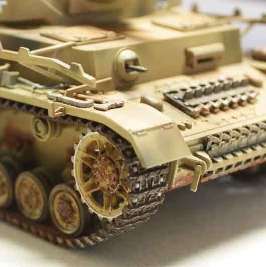

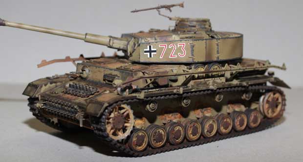

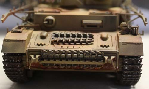

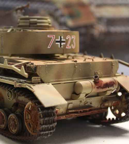

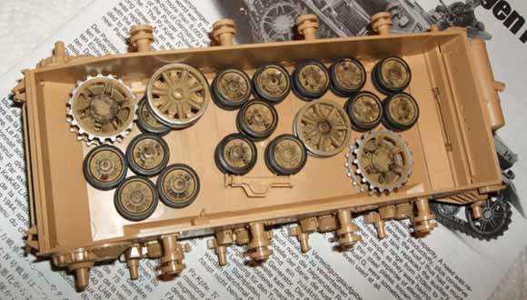

Mittwoch, 3. April 2013, 15:39
Guuudeee an alle.
Weiter gehts.
Ich habe meine ganzen zwischenschritte zwar fototechnisch dokumentiert, aber leider hat sich meine Kamera nebst Speicherkarte verabschiedet.
Leider hab ich jetzt nur diese Bilder.

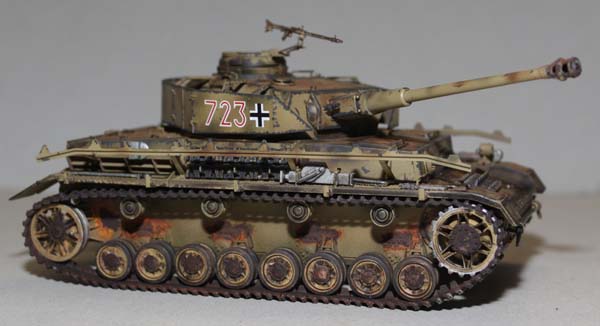

Ich kann aber kurz beschreiben was ich gemacht habe:
Unter- und Oberwanne zusammengeklebt.
Grundierung drauf. Verwendet habe ich hier Tamiya XF 9 Hull Red
Dann die Grundfarbe XF 60 Dark Yellow
Nun kam das Tarnmuster aus XF 64 Red Brown und XF 61 Dark Green (Tarnmußter gemäß Bauplan da ich kein Zemmerit verwendet habe)
Drybrushing mit XF 60
jetzt habe ich ein bißchen mit Mr. MetalColor gespielt (Farbe in Metalloptik -> nach dem Trocknen mit nen QTip polieren, Ich fands schick :o)
Klarlack auf die Turmschürzen und die Decals drauf
Mattlack
Kette:
Grundierung mit XF 10 Flat Brown
Dunkles Washing
Danach wieder Mr. MetalColor und poliert
Ketten aufgezogen (Das war schonmal ein Fehler denn..................... :rolleyes: )
Klar jetzt kommen die Pignente :motz: Hätte mir auch früher einfallen können das ja jetzt die Pigmente unter Umständen auf der Kette landen.
Naja, ich werde es noch versuchen nen Bißchen zu ändern.
Ich war froh diese Dinger endlich dran zu haben. Sind kein Geschenk die Gummiketten.
Mit Pigmenten hatte ich bis dato noch keine Erfahrung und ich habs auch nicht übertrieben würde ich sagen.
Fixer drauf und soweit bin ich dann jetzt.
Nun kommen die Bilder:
Hier mal Mr. MetalColor zu sehen:
Gruß Klaus

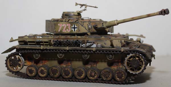

Mittwoch, 3. April 2013, 16:17
Das sieht schon mal gut aus, leider noch etwas Plasti(k)sch... Versuch mal mehr Chipping mit einer Farbe Names Schwarzbraun (Vallejo) zu machen, und ein stärkeres Washing mit einer Schwarzbraunen Lösung. Auch fehlen mir die Streaking Effects. aber das führ wahrscheinlich erstmal zu weit... Sonst schon sehr gut für den ersten Panzer. Ach ja, weder die Ketten noch der Panzer ist so sehr gerostet. An den Ketten war nur Flugrost und am Panzer nur dort wo Farbe abgeplatzt war. Panzerstahl rostet nicht wirklich. Dsa sogenannte Zimmerit wäre bei dieser Baureihe Vorschrift gewesen- naja egal.
Mittwoch, 3. April 2013, 16:26
Bei Zemmerit streiten sich wohl die Geister.
Die späten Versionen hatten wohl keins mehr.

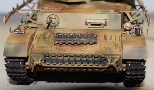

Zum Washing hab ich noch ne Frage. Soll ich es über das ganze Modell auftragen? Ich hab das DarkWash von MiG da, auch angewandt aber dezent (Flugzeugbauer :D )
Mit den ketten schrieb ich ja.
Die Pigmente hab ich erst drauf gemacht nachdem die Kette drauf war.
Das Zeug fällt ja dann überall hin, halt auch auf die Ketten. Das war mein Fehler.
Klaus

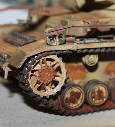

Mittwoch, 3. April 2013, 16:52
Klaus, die Ketten von Tamiya sind harmlos, da gibts schlimmere, wie diese hier (zugegebenermaßen, etwas Eigenwerbung ist auch dabei :baeh: )
Die Lackierung ist top, die Alterung lässt aber sich noch etwas verbessern
EDIT: gerade gesehen, Martin hats schon geschrieben
Auf deinen Bildern kommts so rüber als hättest du viel Rost verwendet (s. Antriebsrad), guter Stahl rostet aber kaum
Darfür darf an den Auspuff um so mehr dran :)
Mein Tipp (falls du ölfarben hast):
einfach mit burnt sienna, burnt umbra und schwarz je einen Tropfen auf ein Stück Papier geben, dann ein bisschen warten (10-30 min)
mit einem stabilen Borstenpinsel die Farbe bunt durcheinander auf den Auspuff tupfen
je nachdem wieviel du von den einzelnen Farben benutzt kannst du farbrichtung steuern, je länger du das trocknen lässt, desto gröber wird die Struktur vom Rost
Achja, abkleben nicht vergessen, die Technik ist nich unbedingt so für die Detailbemalung geeignet
Mit den Pigmenten kannst du übrigens den ganzen Rad-(/Ketten-)kasten etwas gleichmäßiger einsauen (nicht nur über den Radaufhängungen), denn eine Kette schleudert ordentlich Dreck
Aber sonst ist das für den ersten Panzer ein ordentlicher Einstand :respekt:

Was würdet ihr denn noch für Pigmente für den Kettenkasten nehmen.
Ich dachte da an europäische Erde.
Die die ich jetzt habe sehen am Ende wie Rost aus.
Und noch was. Wie wird eigentlich mit Filtern gearbeitet. Werden diese über das ganze Modell gestrichen/gebrusht?
Danke schonmal.
Ich weiß viele Fragen aber ich möchte es halt "schön" machen.
Klaus
Donnerstag, 4. April 2013, 10:25
Filtern- kommt drauf an, man kann einzelne Teile wie z. B. Luken mit einem Filter belegen damit man einen leicht anderen Farbton hat, man kann aber auch das ganze Modell damit überpinseln un die Farben einheitlicher zu machen. Wichtig ist bei Filtern nur den Pinsel richtig auszudrücken damit nicht soviel Flüssigkeit überall hin läuft und ihn schön verstreichen. Mit Pigmenten und Pigmentfixer aufpassen- dieser trocknet schnell an und man hat nur noch eine verfärbte Oberfläche. Ich altere erst zum Schluss damit und dann meistens trocken. Ich mache Dreck mit Gips und Earth Effect (gibts auch verschiedene Sorten). Aber ich würde dir mind. 3 Pigmentfarben empfehlen. Dark Earth, Europäische Erde und von Vallejo nehm ich noch Light Sienna. Das ist etwas dünkler wie Europäische Erde. Die Hellen Pigmente zuerst auftragen und dann die dunklen in die hellen einarbeiten um einen Effeck des antrocknens zu haben. Bei Verstaubungen lackier ich auch meistens mit der Airbrush etwas vor (kaki braun oder hanffarben) um schon mal eine Grundfarbe zu haben. Als Tip kann ich dir 2 DVD´s empfehlen, ein mal die Vallejo DVD bemalen von Modellen mit Acrylfarben, und einmal die Enamel Weathering DVD von AK. Diese zwei zeigen alle Techniken wie sie häufig angewand werden und sind sehr zu empfehlen.

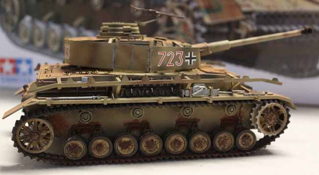

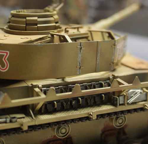

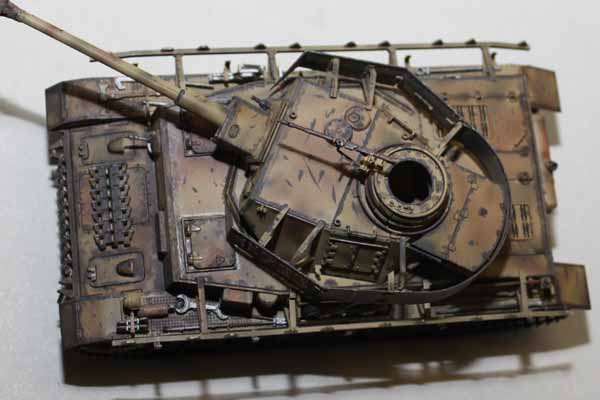

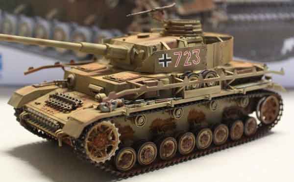

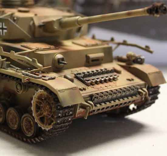

Freitag, 5. April 2013, 10:13
Hallo.
Ein paar Veränderungen habe ich, wie ihr sehen könnt, vorgenommen.
Mit den Pigmenten muß noch nen bißchen warten da ich mir noch ein paar in Erdtönen besorgen muß.
Vielleicht hab ichs jetzt mit der Alterung auch übertrieben.
Mal sehen was die Profis unter euch schreiben.
Gruß Klaus
Freitag, 5. April 2013, 10:59
Finde nicht das du übertrieben hast, sieht gut aus! :ok:
Freitag, 5. April 2013, 17:16
Sehr geil geworden. Wirklich. Respekt. Schönes Teil.
