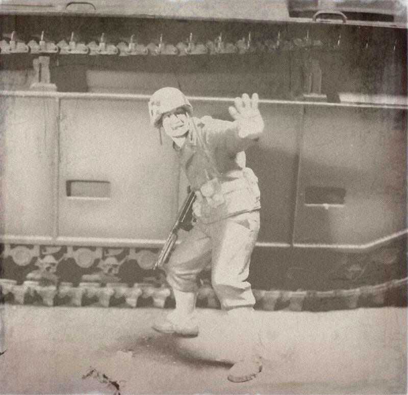

Ist Airfix so schlimm was Panzerbausätze angeht?So, warum gehts hier "Zurück zu meinen Wurzeln"? Nun, mein erster Panzer bzw. erstes Diorama war der Water Buffalo in 1 :72 von ähm...äh...Airfix, die Marines übrigens auch.. hust....![]()
wäre, könnte man fast meinen es wäre Sommer...

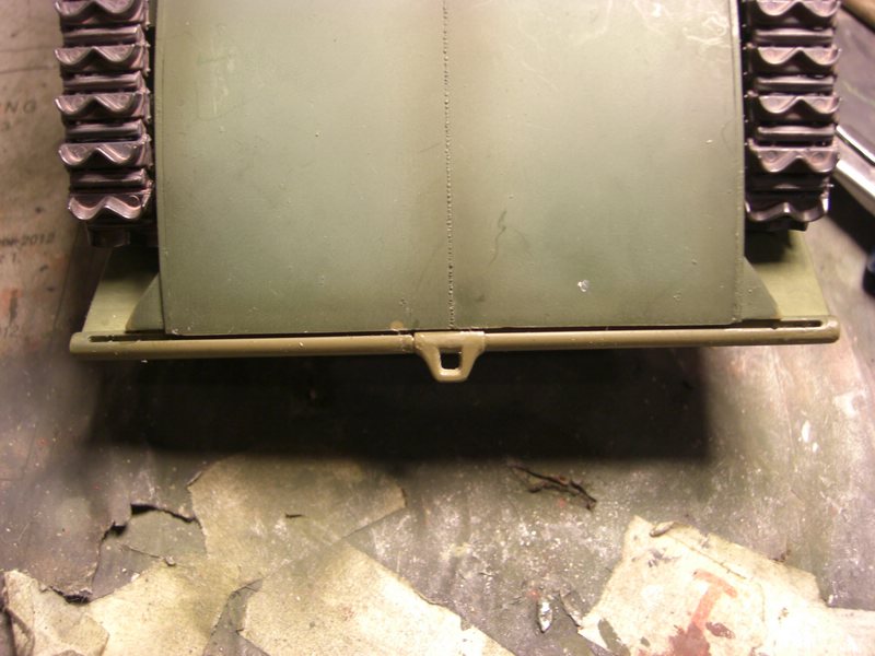

. Schliesslich habe ich die Kettenglieder mit dem Skalpell getrennt um sie in Einzelteilen auf die Rollen zu bekommen, auch da wieder das Problem das kein Kleber funktioniert. Habe sie nun in die Tonne geschmissen und bin auf der Suche nach einer Einzelgliederkette, hab aber noch nichts gefunden
Deine Figuren sehen echt klasse aus
freu dich auf die Kette. ich mache gerade denselben Bausatz. Der ist anscheinend momentan im Angebot. Die Kette ist absoluter Müll

Hallo Navigator. Es gibt die FRIUL ATL-105 LVT Family und die AFV Club AF35226 Water Buffalo Track auf dem Markt. Beides sind bewegliche Einzelgliederketten. Der AFV Club Kettensatz ist deutlich preiswerter und zudem besser detailliert als der von FRIUL. Beim ersten Produktionslauf hatte AFV Club versehentlich zu wenige Kettenglieder in die Packungen getan. Mittlerweile dürften aber nur noch Sets mit der richtigen Anzahl Kettenglieder im Handel sein. Die AFV Club Ketten passen nicht so gut auf die Zähne der Triebräder der ITALERI LVT Bausätze (Ketten sind eigentlich für die LVT von AFV Club gedacht). Man kann dies aber ganz einfach lösen, indem man die Zähne an den Kontaktstellen mit der Kette weg schneidet. Dort sind die Zähne wegen der Kette 'eh unsichtbar.Habe sie nun in die Tonne geschmissen und bin auf der Suche nach einer Einzelgliederkette, hab aber noch nichts gefunden![]()

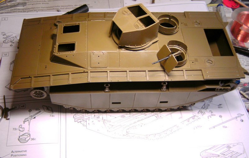

Also mit den Klebestellen hast du da nicht ganz so unrecht, ist schon ein bissl viel.
Nunja. Die Scheinwerfer sehen ja nett aus, aber der Schutz um die Scheinwerfer ist schief und krumm und mit Klebstellen übersäht. Das kann der Scheinwerfer dann auch nicht mehr rausholen.
und
... Rohbaufoto. Die Bügel sind längst in Form gebracht. Und die Klebspuren stammen von sehr dünnflüssigem Kleber (Konsistenz wie Wasser), mit der Farbe drüber ist das unsichtbar.@ Steffen. Nunja. Die Scheinwerfer sehen ja nett aus, aber der Schutz um die Scheinwerfer ist schief und krumm und mit Klebstellen übersäht. Das kann der Scheinwerfer dann auch nicht mehr rausholen.![]()

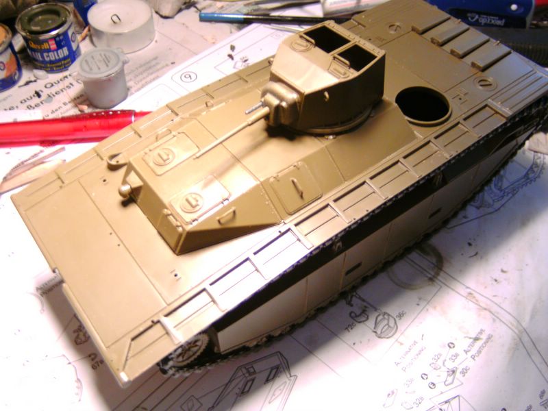

Pigmente in Klarlack sind keine so gute Idee, da die Pigmente im Lack ihre Wirkung verlieren. Nur Glanzlack wirkt zu monoton. Ich würde die Feuchtigkeit so aufbauen:so kommen wir zum (noch) schwierigsten Punkt: wie kann man jetzt möglichst einfach ein nasses Fahrzeug darstellen?
Hatte jetzt mal über Klarlack mit Pigmenten drin nachgedacht... oder gibst da bessere Möglichkeiten?
